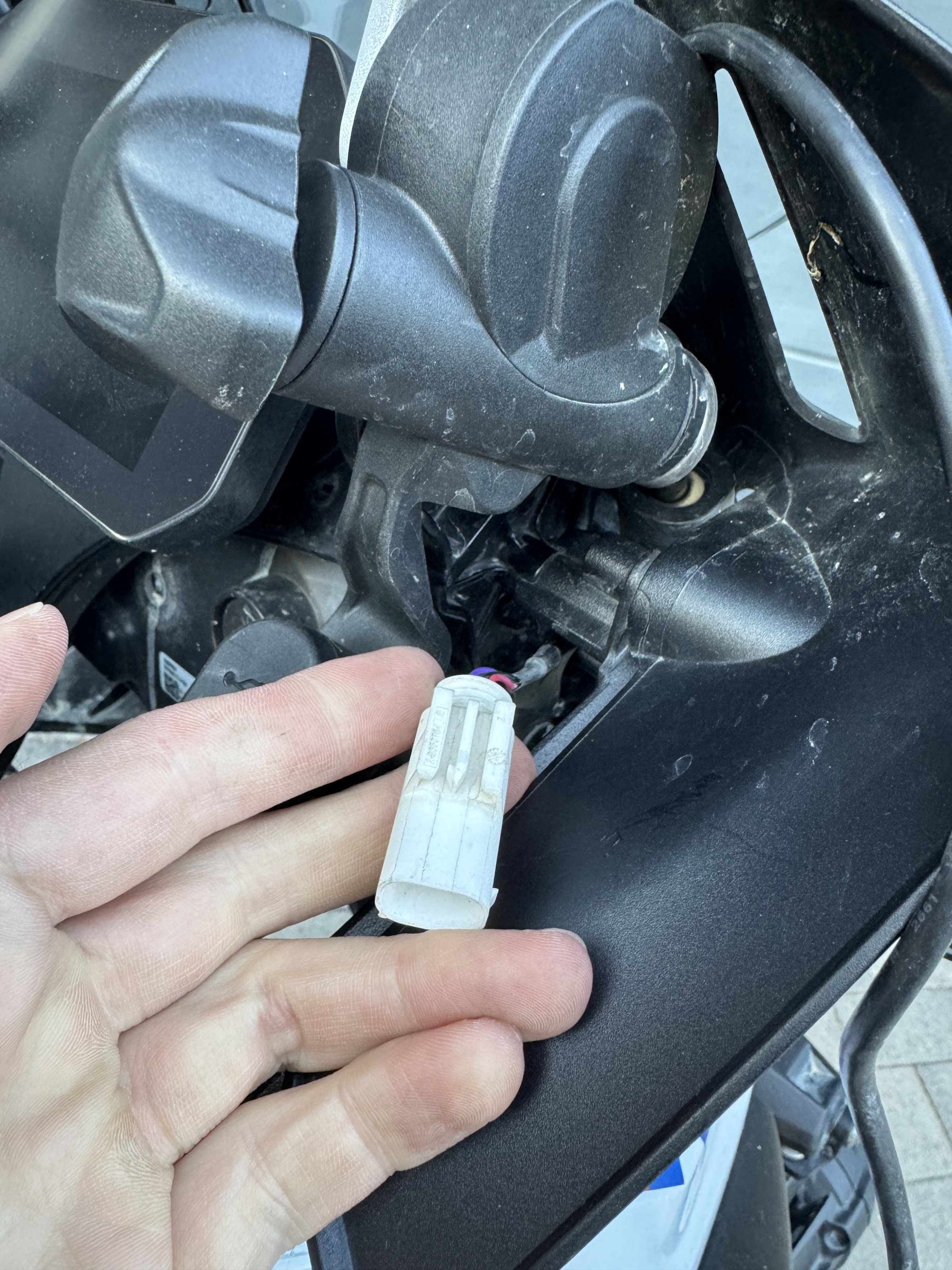

Wie habt ihr den Cartool Stecker am Instrumententräger vorbei hinaus bugsiert? Ich bekomme ihn nicht raus. Zerstören will ich das Kabel vom Nav6 nicht. Die Navi Vorbereitung kann man ja beim Verkauf wieder nutzen

Also bei meiner 1250 GSA ließ sich der Stecker ganz einfach über den Schlitz der Scheibenverstellung nach oben legen und somit war das Kabel komplett oben und ließ sich mit der Navi Vorbereitung abbauen.
Hoffe das hilft dir, ansonsten nix für ungut.
