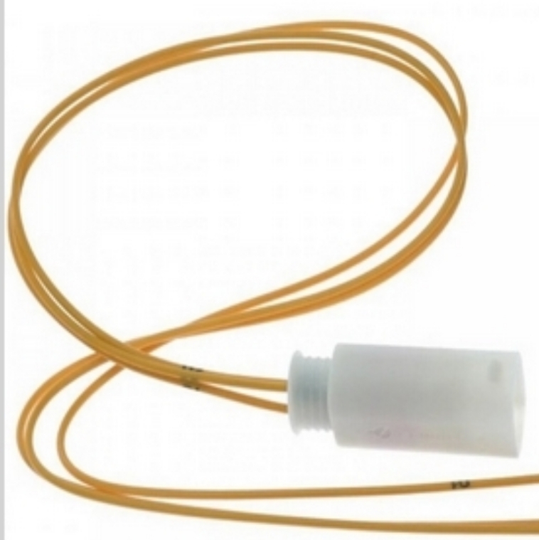

Ich habe da auch ein Frage zum Anschluss des DMD2 an den Cartool Stecker.
Ich habe mir bei Wunderlich den folgenden Adapter gekauft.
https://www.wunderlich.de/wunderlich-elektrikkit-ruecklicht-mit-widerstand-44109-010
Ich habe heute versucht das DMD2 an meine K25 Bj. 2010 anzuschließen.
Ich habe das rote Kabel des DMD2 mit dem gelben des Wunderlich Adapters verbunden.
Vorab habe ich nur mit dem angeschlossenen Wunderlich Adapter die Kabel durchgemessen. Das gelbe hat Zündungsplus. Der Strom war somit nach dem ausschalten der Zündung weg. So soll es auch sein.
Somit habe ich den DMD2 Halter mit dem Wunderlich Adapter verbunden und das Tab eingerastet.
Beim Einschalten der Zündung, hat sich das DMD2 eingeschaltet. Nachdem ich die Zündung ausgeschaltet habe, blieb das Tab dauerhaft eingeschaltet und es hat geladen. Auch nach 10 Min. immer noch.
Das habe ich nicht verstanden. Auch an dem Adapterkabel war weiterhin auf dem gelben Kabel Strom drauf. Der sollte doch eigentlich weg sein.
Kann es mit dem verbauten Widerstand zusammenhängen, dass der Strom nicht weg geht?
Ich habe gesehen, dass es das Kabel auch ohne Widerstand gibt. Da wurde mir dann vielleicht das falsche Kabel an der Theke gegeben.
erst nachdem ich den Adapter vom Cartool Stecker entfernt habe und wieder verbunden habe, war der Strom weg.
Hat vielleicht jemand von euch eine Idee?

Der Stecker ist für das Rücklicht ?!

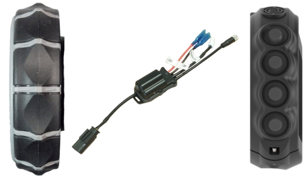

Für direkten Anschluss an den Cartool Stecker nutze ich diesen Adpater (alternativ auch das Y-Version verfügbar)
BMW Navi + USB Anschluss
Zusätzlich muss im DMD das automatische Abschalten im Menü aktiviert werden.
Vielen Dank für den Link zum Artikel.
Ich habe diesen gleich mal bestellt. Ich hoffe, damit funktioniert es dann.
Den Wunderlich Adapter werde ich zurückgeben.

Moin zusammen
Ich habe bei meiner 1200gsa einfach diesen Stecker bei meinem Freundlichen geholt und das Garmin darüber angeschlossen. (Gab es für kleines Geld)
Der Stecker der am Motorrad liegt hat ja serienmäßig Zündplus.
Jetzt bei meiner 1250GSA habe ich den T865 über die CarpeIter Bluetooth Fernbedienung angeschlossen. Da ist schon der sogenannte Cartool Stecker dran und am Ausgang hat er einen 12V Abschluss.

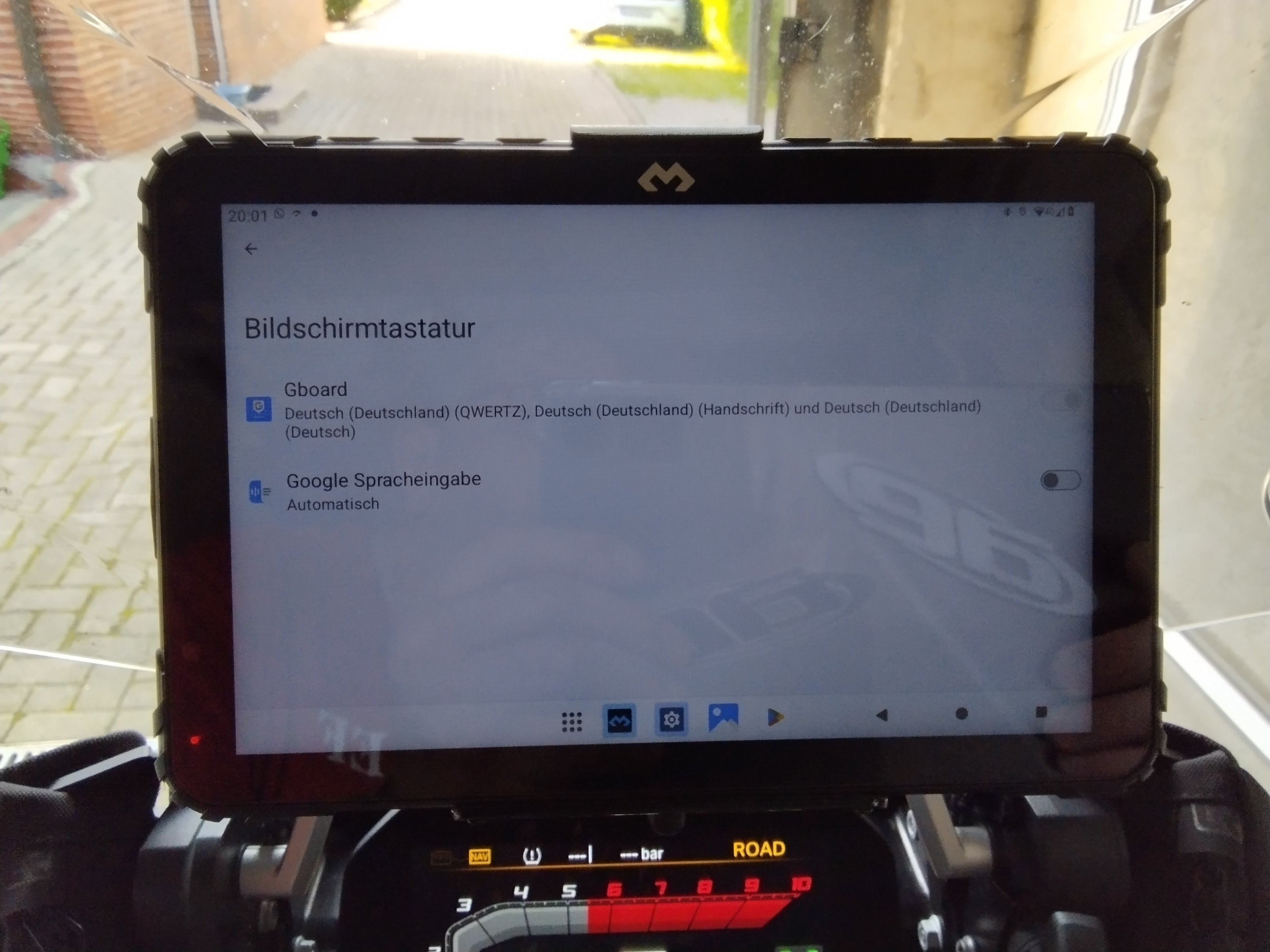

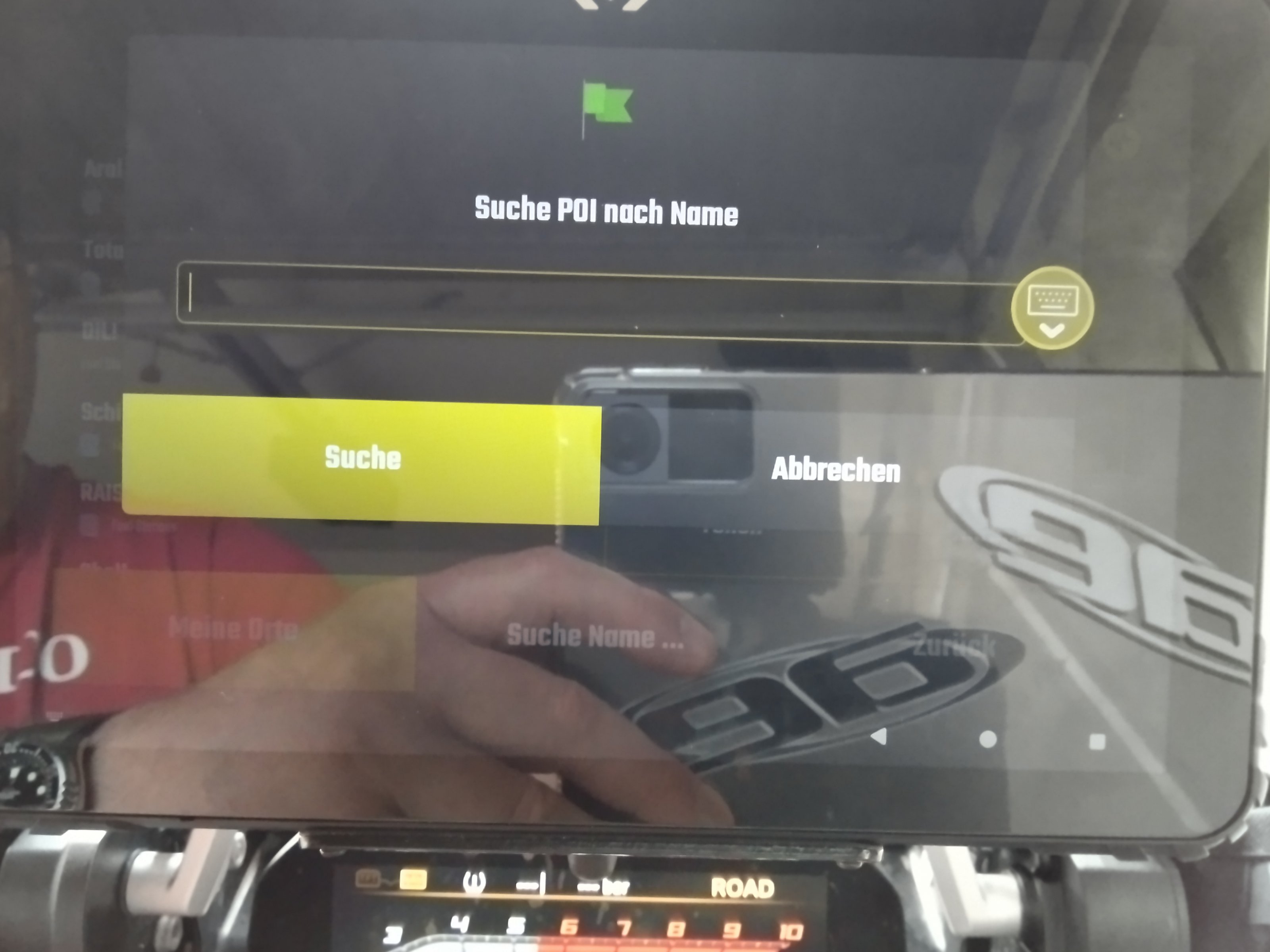

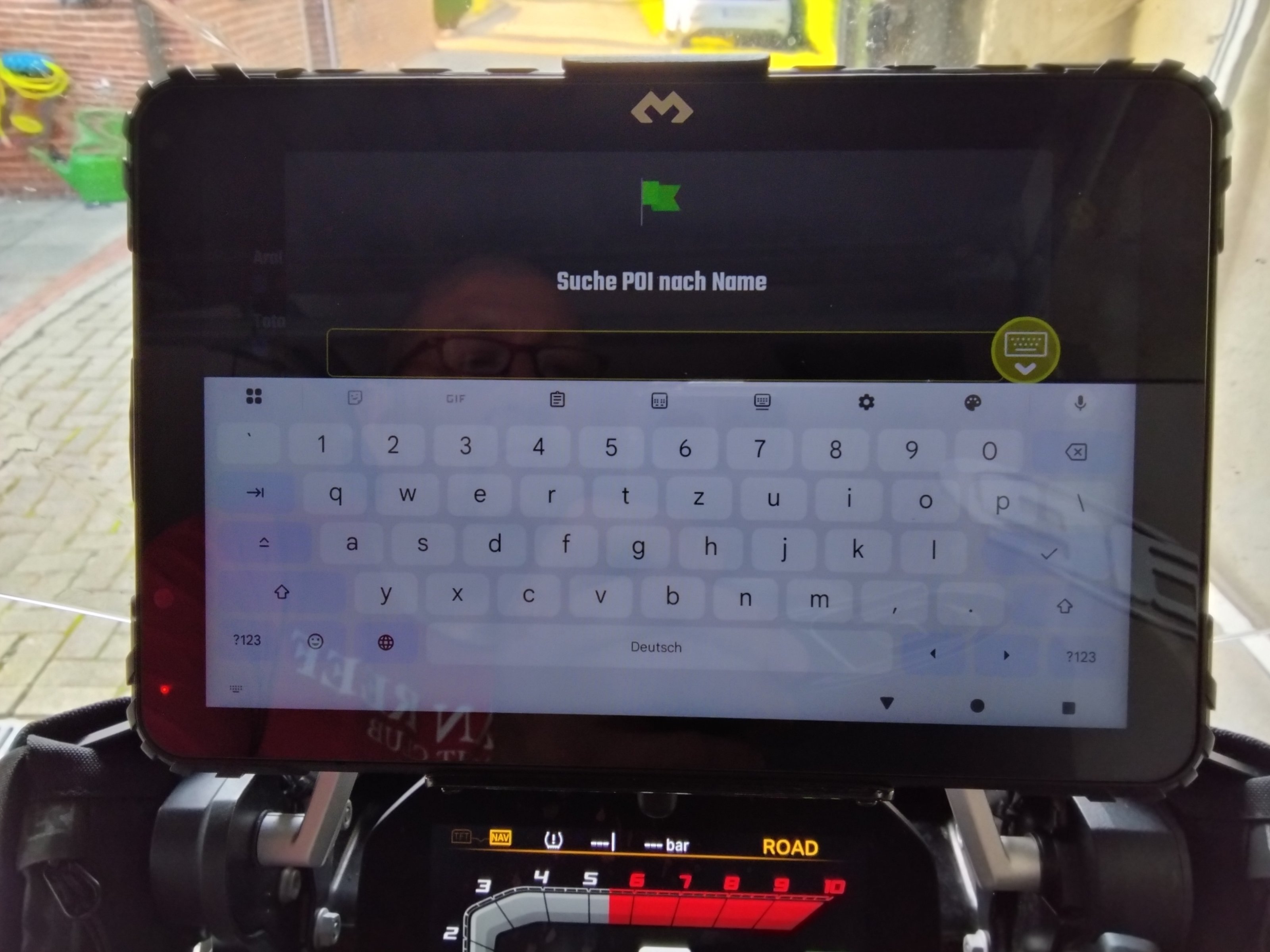

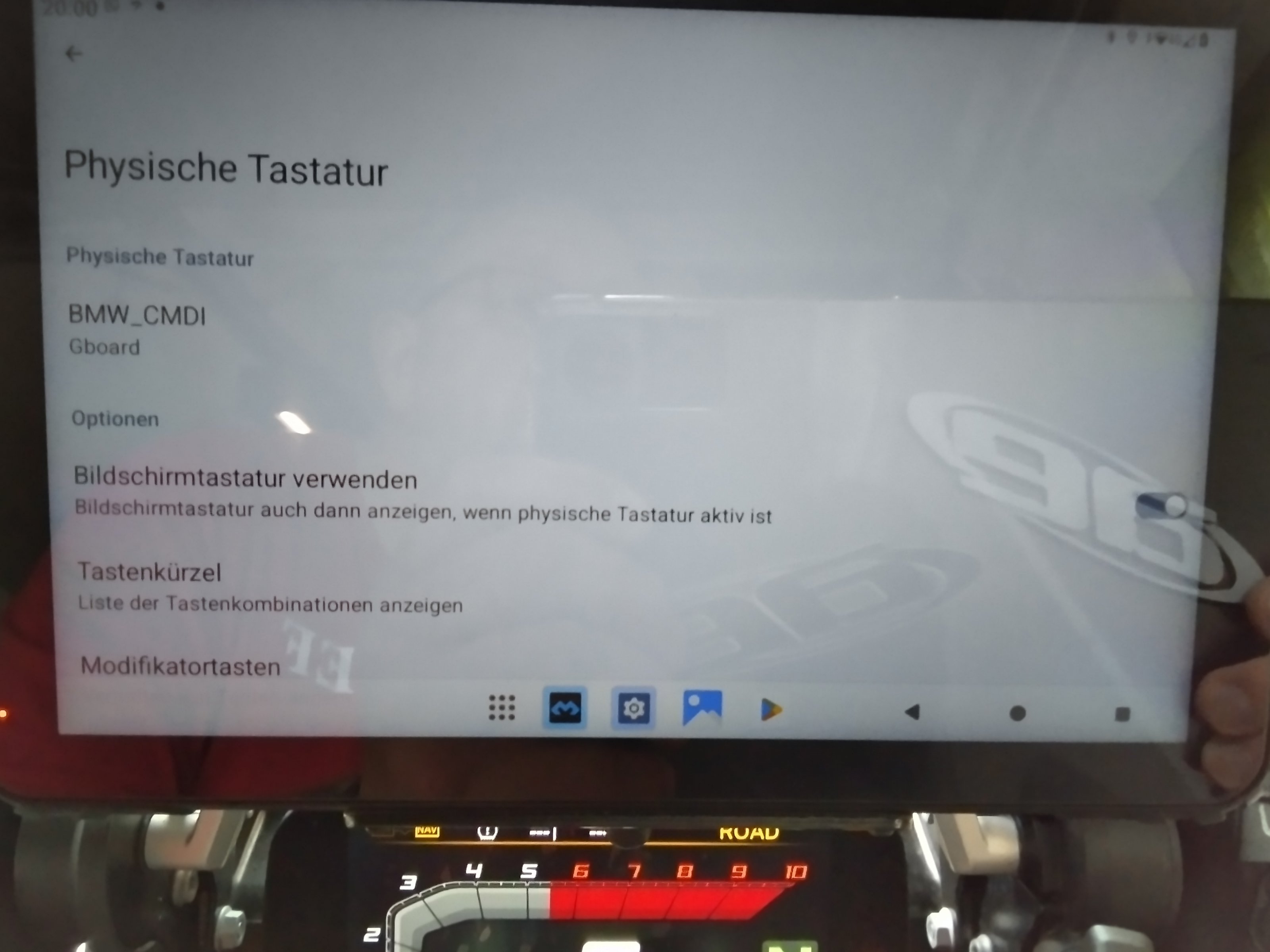

Adv.Olli
Adv.Olli
26.07.2024
90
Kehdingen
R12G/S

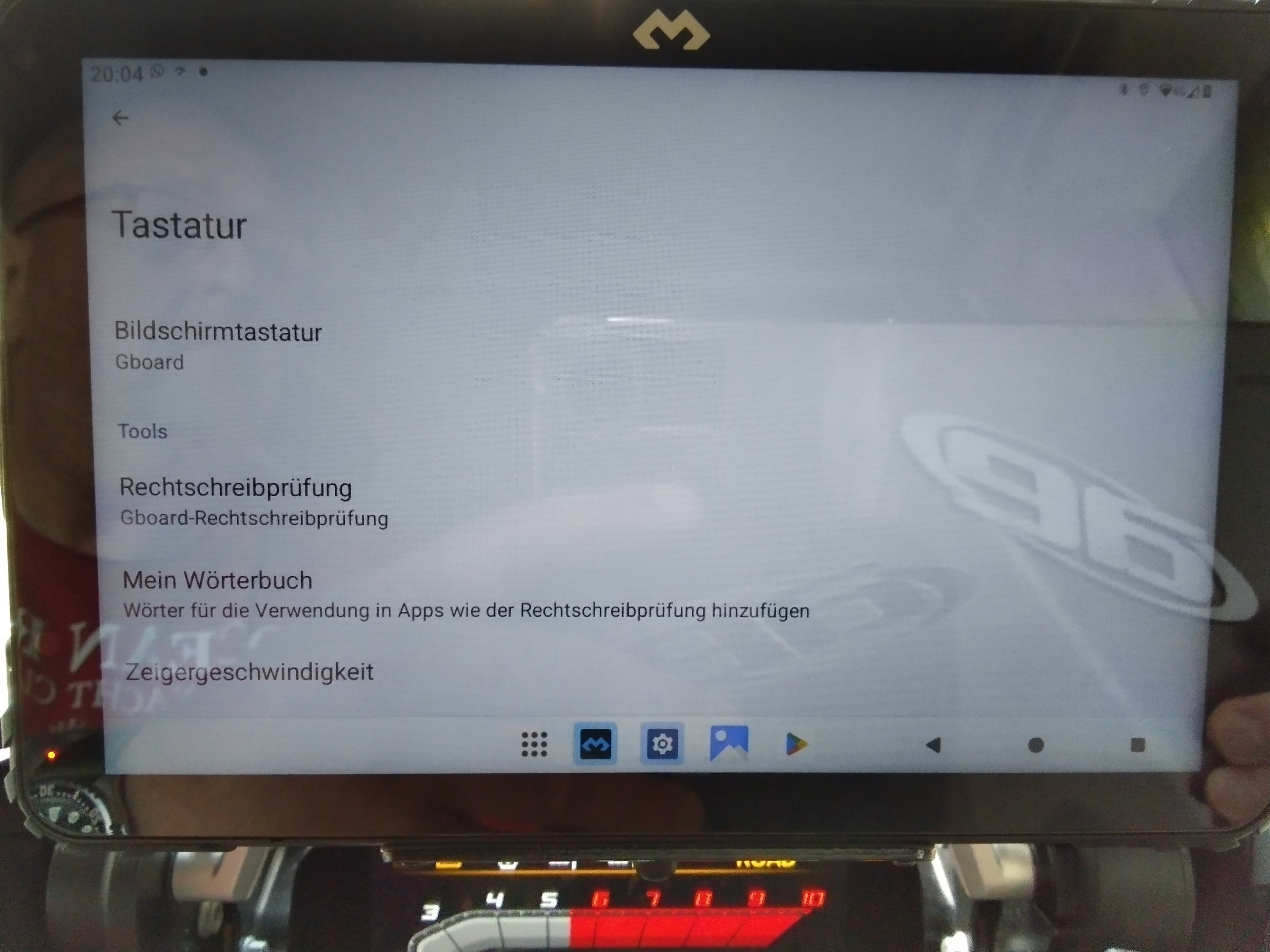

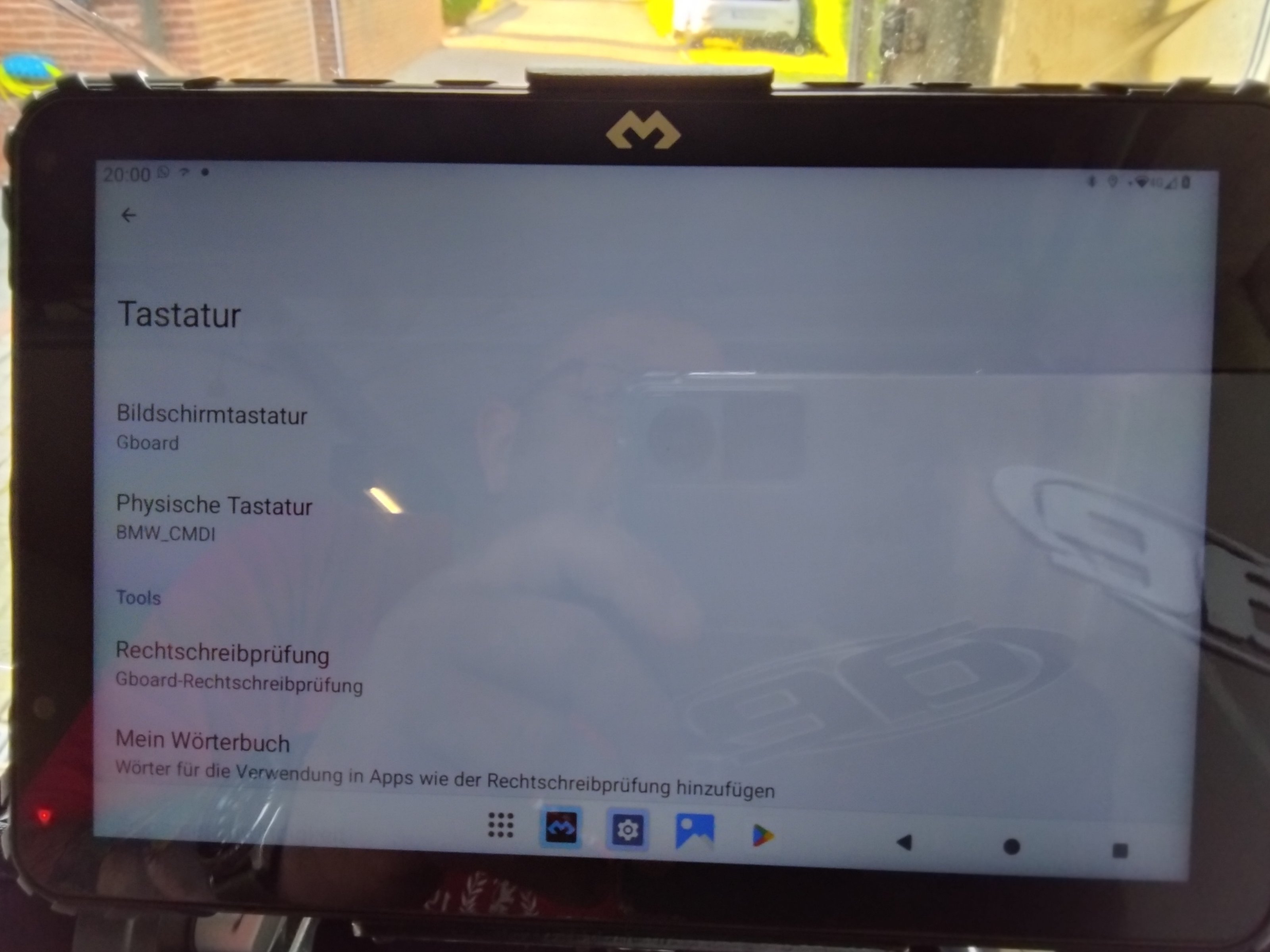

Danke Andi.
Diese Einstellung habe ich gefunden.
Ich hole jetzt mal ein wenig weiter aus und habe Bilder gemacht...
CarpeIter über Bluetooth verbunden.
Physische Tastatur kommt dazu und Bildschirmtastatur ist angehakt.
Eine Eingabe über Tastatur nicht möglich da die Tastatur nicht angezeigt wird, aber die CarpeIter funktioniert.
Sieht in der DMD App dann so aus.
Jetzt ist die CarpeIter nicht mehr verbunden.
Physische Tastatur nicht mehr vorhanden.
Nun kann ich z.b. eine Adresse eingeben
Aber leider hat die CarpeIter jetzt keine Funktion mehr.
Es bleiben viele ? bei mir....
Grüße Olli

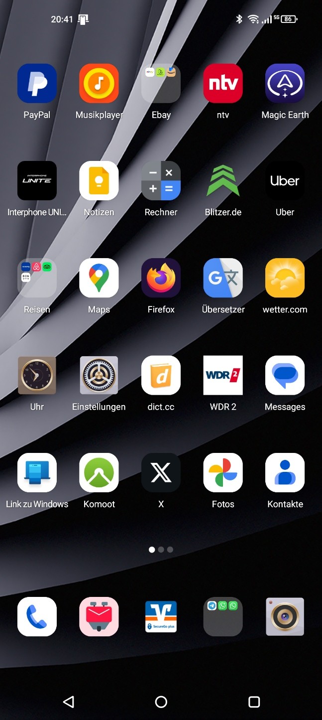

@Andi
Entschuldige bitte
Das 1,2,4 und 5 Bild ist die Android Oberfläche.
Das 3 und 6 Bild ist die DMD App, wie oben beschrieben.

Also bei meinen Geräten, sieht die Androidoberfläche so aus. (auch beim Tablet)
