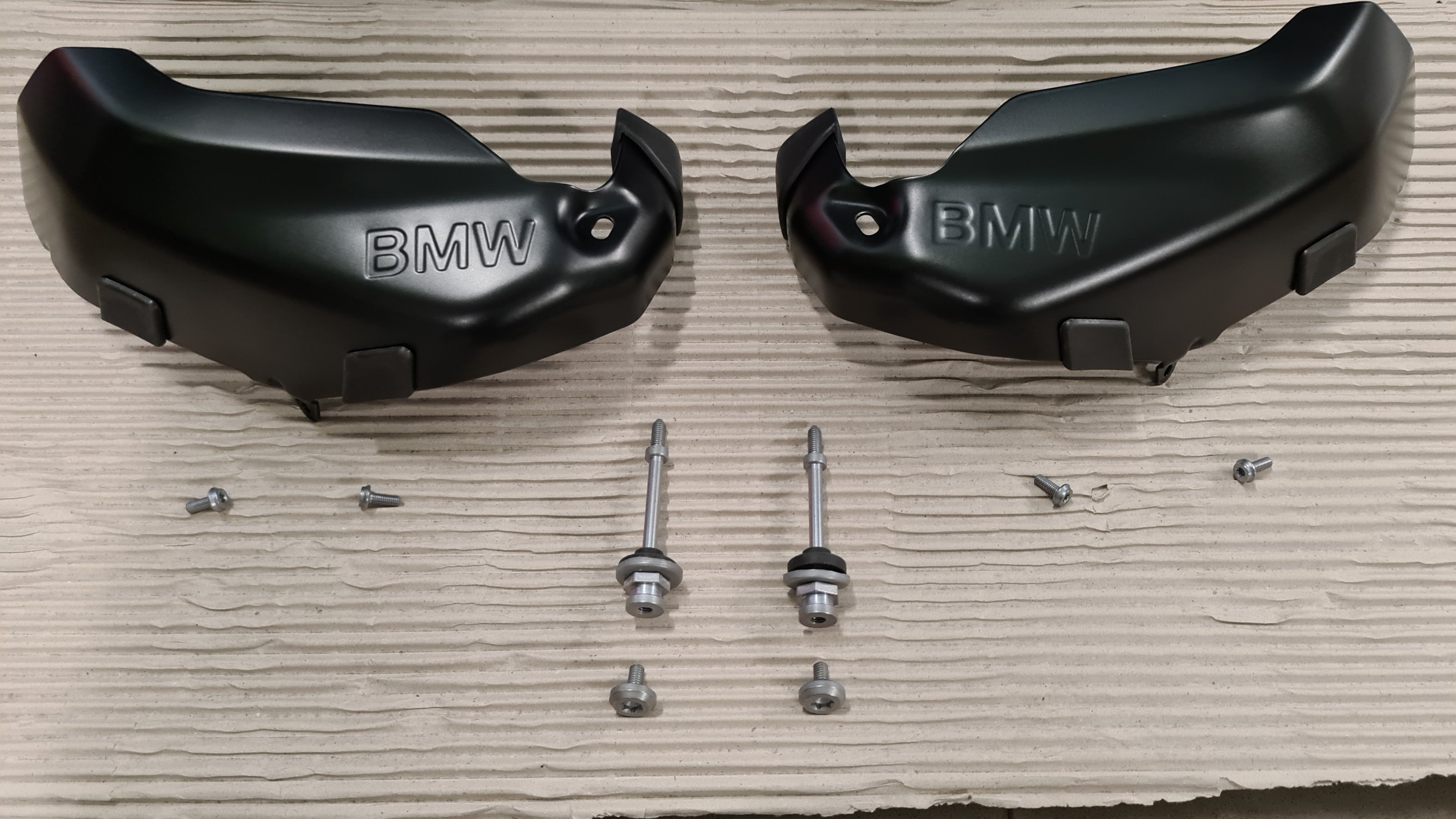

Diskutiere Drehmomente für BMW Ventildeckelschutz im Zubehör Forum im Bereich Modellunabhängige Foren; Hallo, leider liefert BMW keine Daten für die Montage mit. In meinem WHB steht leider auch nichts zu dem Schutz. Kennt jemand die Drehmomente...
Kennt jemand die Drehmomente für die drei Schraubverbindungen?

Danke aber was meinen die denn mit Montagepaste?

Das Heißluftsybol bedeutet Montagepaste verwenden,steht in der Anleitung beschrieben.

Ich vermute, die Montagepaste soll hier vor allem ein "Festbacken" der Stahlschrauben im Aluminiumgewinde verhindern.
Auch als Kontaktkorrosion bekannt.
Beim Wunderlich war ein kleines Tütchen mit dem Zeugs dabei, ich vermute aufgrund der Struktur, so ein weisses, zahnpasta-ähnliches Zeugs, das ist sowas wie das hier:
Anti-Seize Montagepaste 50gr, 5,90 €

Habe jetzt in der Montageanleitung von BMW für die R1200 GS folgendes gefunden.
Die Schrauben bekommen kein Schmiermittel und die Gunmidichtung wird mit Silikonspray eingesprüht.
Die Drehmomenete sind identisch zu Wunderlich.
