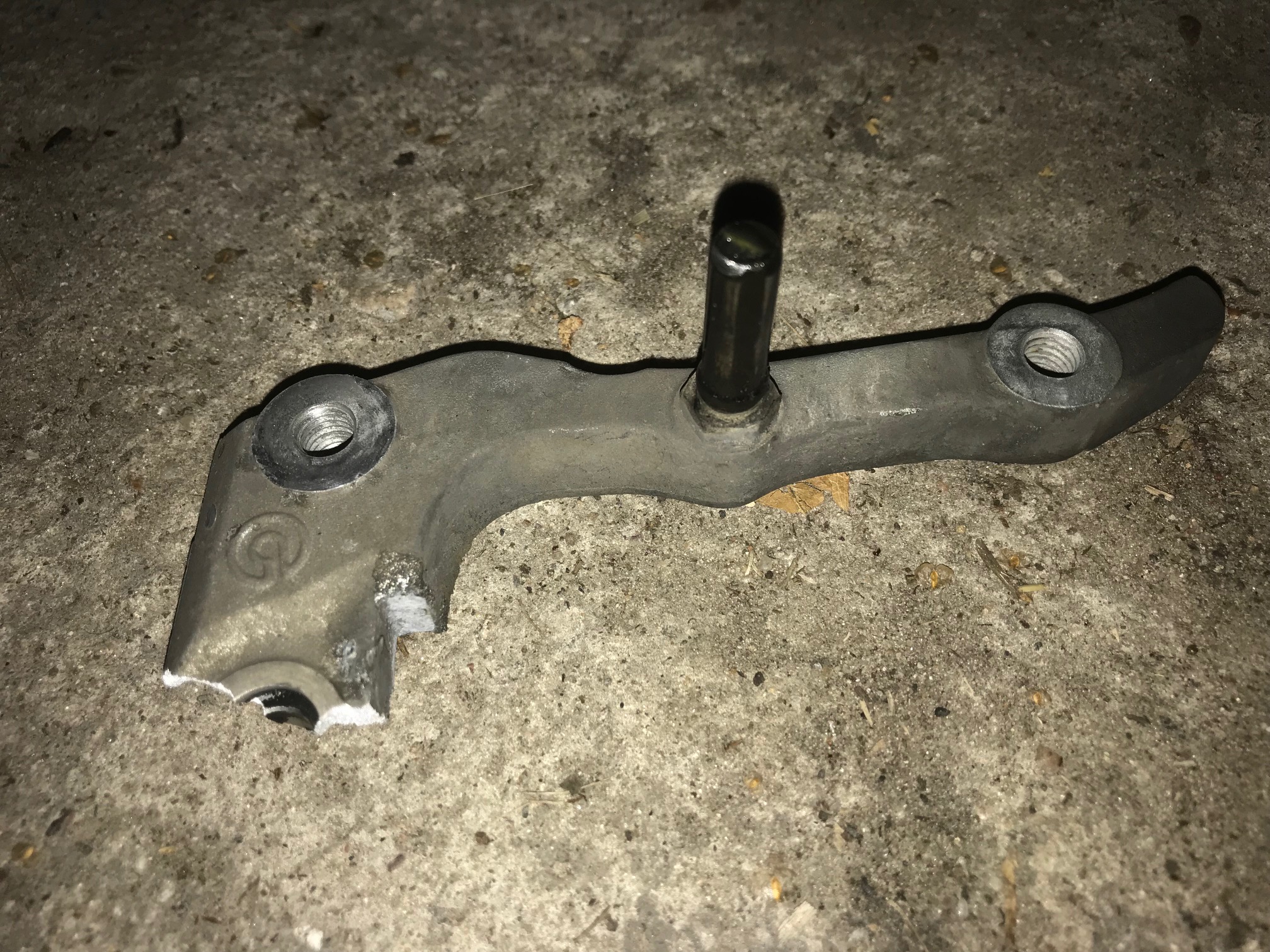

Ich hab gestern wahnsinnig großen Clusterfuck fabriziert:eekek: Unerklärlich für mich. Muss an der Hitze gelegen haben. Keine Ahnung.
Vorgeschichte: In etwas mehr als einer Woche soll es nach Island gehen. Vorab neue Reifen draufziehen lassen und einen Rundum-Check gemacht. Hinterradbremse teilweise abgeschraubt und vergessen, die mittlere und hintere Schraube wieder reinzudrehen. Oh Mann:banghead:

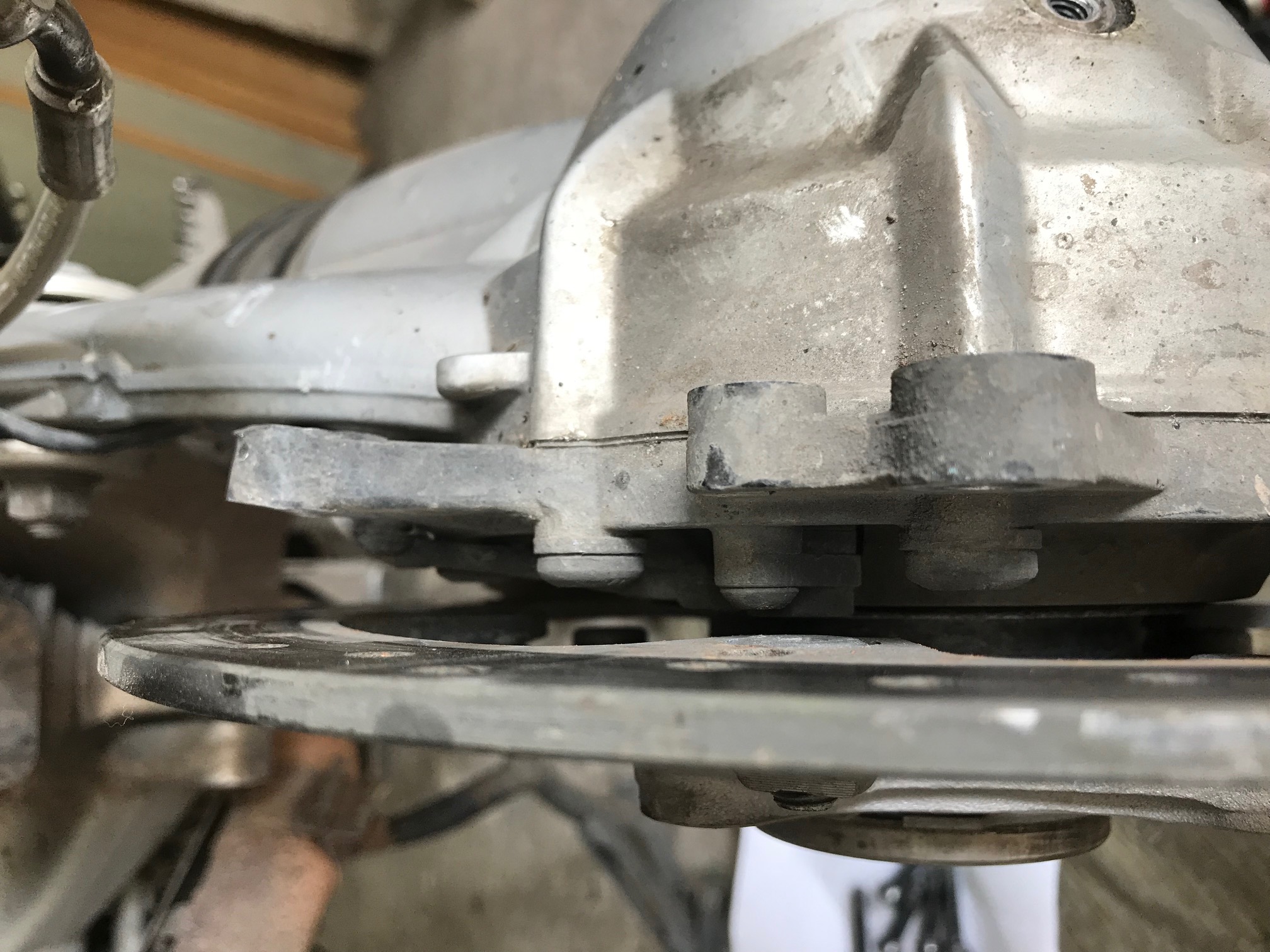

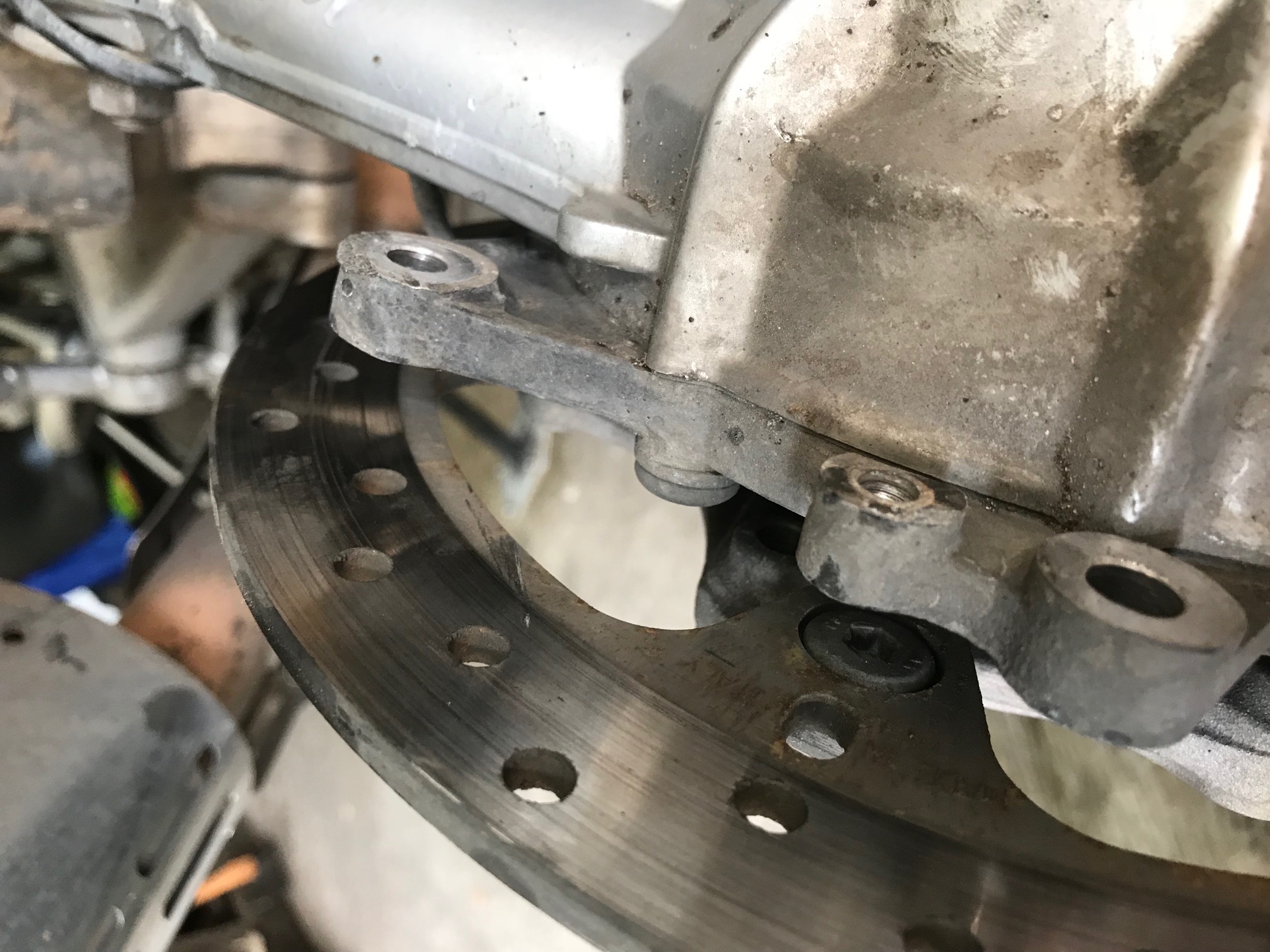

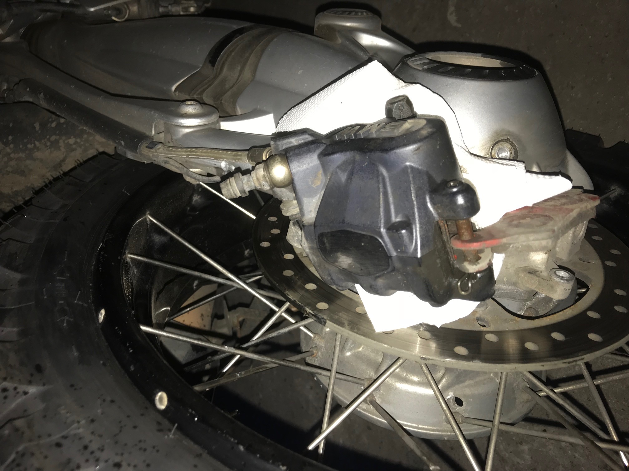

Also losgedüst, um die Reifen anzufahren. Beim ersten Bremsen knallt es hinten und der Bremssattel hängt halb runter. Oh ........:bibbern:
Langsam zurück geschlichen und den Schaden begutachtet. Die vordere Schraubhalterung am Hinterachsgetriebe (für den Bremssattel) ist seitlich verbogen und es hat eine Speiche komplett zerlegt und eine weitere verbogen. Der Bremssattel ist hin, ein neuer bereits unterwegs.

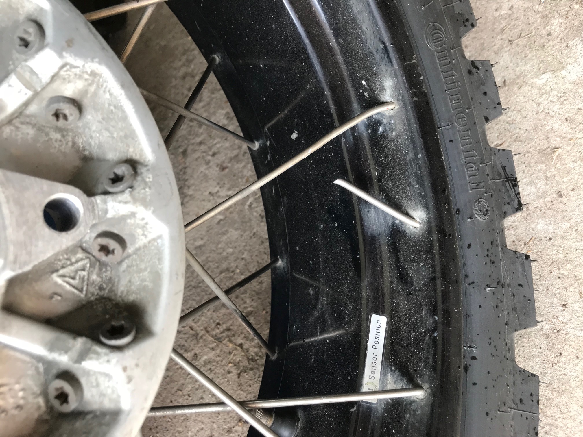

Wie sieht's aber mit Halterung und Speichen aus? Lässt sich Ersteres wieder hinbiegen oder hilft da nur noch wegwerfen und was neues dran? Falls ja, bekommt man das Teil einzeln (hat jemand zufällig sowas rumliegen?) oder nur als komplettes Getriebe?
Was ist mit den Speichen? Meint ihr, durch die Krafteinwirkung hat die ganze Felge ein Ding weg? Kann ich die Speichen selbst tauschen? Wenn ja, wo bekomme ich Ersatz her?
Oh Mann, ich bin so im Arsch:verwirrt_2: Was für ein Desaster...
Bin dankbar für jeden Tip bzw. Hilfe:daumen-hoch:
Stefan

Speichen lassen sich austauschen und neu bespannen, dafür muss der Reifen runter. Die gebrochenen und verbogenen ersetzen, das kannst Du selber machen. Das richtige einspannen und richten musst Du wegbringen, kostet nicht die Welt.
Bei dem Rest muss ich passen.
Wenn Du in meiner Nähe wohnen würdest hätte ich jemanden der die hintere Felge für kleine Kohle richtet.

ich bin der Meinung, die Speichen kann man ohne Reifendemontage tauschen.
Jetzt wissen wir, dass du nicht in der Nähe von Liebenwalde wohnst.

Die werden im Felgenbett durchgesteckt und am Radkranz verschraubt wenn ich mich recht erinnere.
Weit von Essen wohne ich nicht entfernt :rolleyes:

Hi Stefus,
autsch. Kaltrichten der Aufnahme würde ich auf jeden Fall bleiben lassen, die bricht. Die Rekristallisation (Weichglühen ...) der meisten Aluwerkstoffe geht über die Holzspanprobe. Also anwärmen, abschrecken, richten.
Warmrichten könnte klappen, aber da gibt dir niemand Garantie für und du hast ja selbst gemerkt, was passiert wenn die Aufnahme reißt. Wäre in diesem Fall zum Glück nur die "Auflaufende".
Dazu kommt, dass die Aufnahme auch noch die Bremsbackenposition/Fluchtung bestimmt und daher echt exakt passen muss (Abweichnung sicher unter 2/10 mm)
Ganz ehrlich: Wenn du schon auf Island wärst würde ichs notdürftig richten. Da du hier besser an ersatzteile kommst: Neues HAG/HAG Deckel.
Flo
P.S.: Auf dem Bild sieht man, dass es ebenfalls einen Einschlag in die Bremsscheibe gab. AUf jeden Fall auf Schlag prüfen!

Hallo Stefan,
die verbogene Halterung muss ausgetauscht werden. Das Materialgefüge ist beschädigt,
wahrscheinlich wird das Teil beim "zurückbiegen" brechen, da Guss.
Sei einfach froh, daß nicht mehr passiert ist.

Aua, frag doch z.B. mal bei Siebenrock, die haben früher immer Gebrauchtteile angeboten, Speichen gibt es dort auch, Endantrieb gibt es doch z.B. bei Ibei komplett, wie auch Felgen. Oder Felge am besten gleich zur Instandsetzung weg geben, Frage ist halt wie lange es dauert bis die wieder zurück kommt ?
Ich persönlich würde mir Bremse hinten komplett, Endantrieb und Felge gebraucht holen, geht am schnellsten und Preislich auch noch im Rahmen.

Hai Flo!
Das mit dem Kaltrichten dachte ich mir schon. Und Erwärmen, ja klar. Die Frage ist, ob es dann auch exakt gerichtet ist. Macht ja keinen Sinn, wenn der Bremssattel nachher schief drauf sitzt.
Also mittlerweile tendiere ich zu einem gebrauchten HAG. Oben auf der Verstrebung ist der Sattel eingeschlagen (Bild 1 im Hintergrund sichtbar). Nicht, dass es an der Stelle dann Knacks macht.
Zufälligerweise liegt eins genau in derselben Bude, welche mir den Bremssattel zusendet:idee: Da werde ich zuschlagen!
Ja, Bremsscheibe hab ich überprüft. Scheint ok zu sein. Kratzer an der Seite, aber nicht direkt auf der Bremsfläche.
Jetzt fehlen mir nur noch ein paar Speichen. Jemand sowas als Ersatz rumliegen? Ich bestelle ihm auch Neue, wenn gewünscht:umarmen:
Ich steh´ halt zeitlich etwas auf´m Schlauch. Da kann ich nicht 5 Tage auf Lieferung warten. Die Karre muss bis Samstag wieder rollen, sonst Game over:byebye:
Und Danke an den Rest für die Tipps:blumen:
Ach, Speichenlänge ist 177mm!

Bin grad dabei. Bekomme die alten Speichen nicht raus. `Ne Idee, wie ich die Scheißdinger rausbekomme? Ersatzspeichen sind bestellt.
