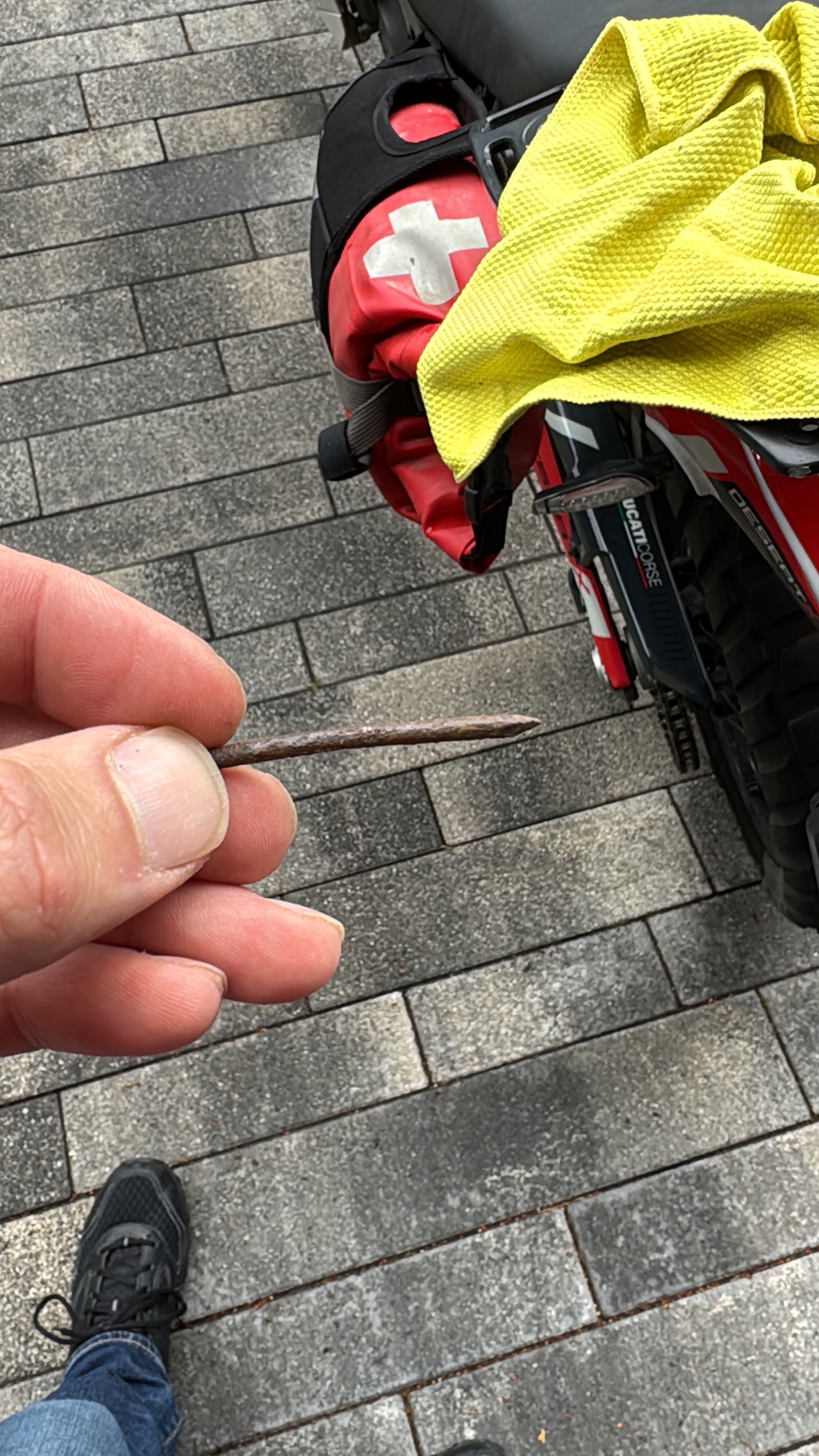

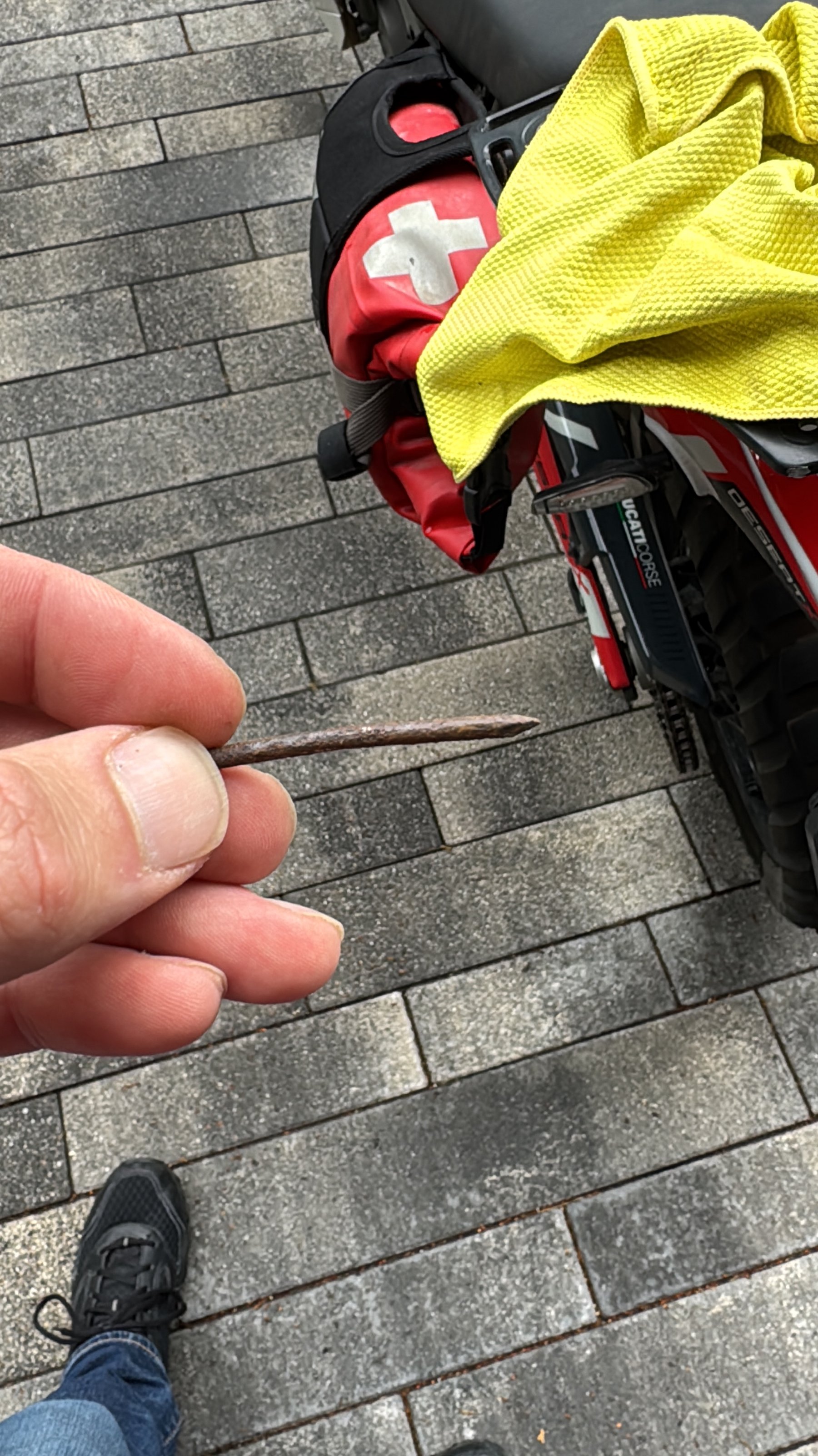

Und heute beim Technischen Dienst nach der Benutzung gleich mal einen ungebetenen Gast aus dem Reifen entfernt.
Nun gut, konnte ich zumindest mein Flickzeug zum ersten Mal ausprobieren. 😎

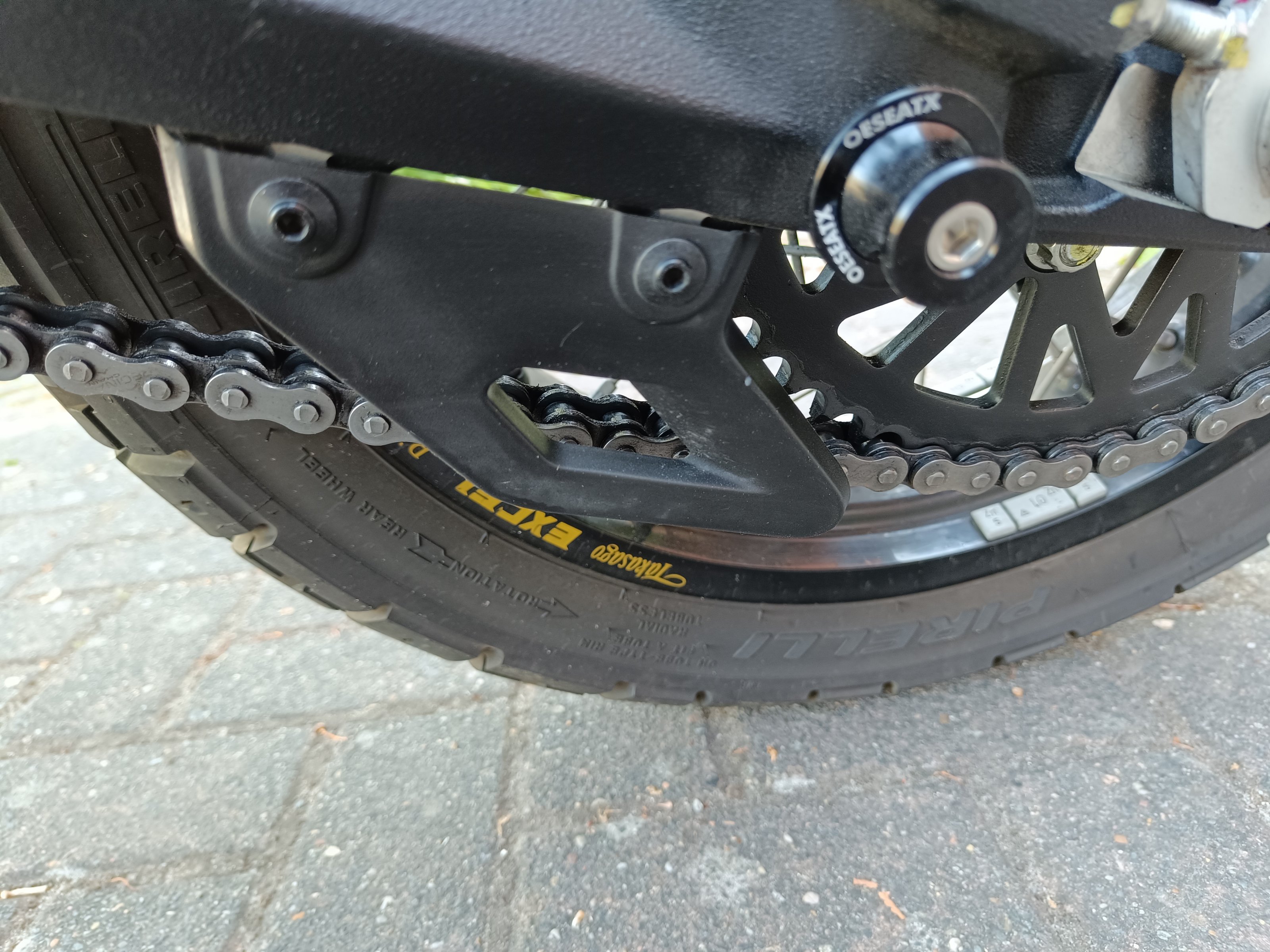

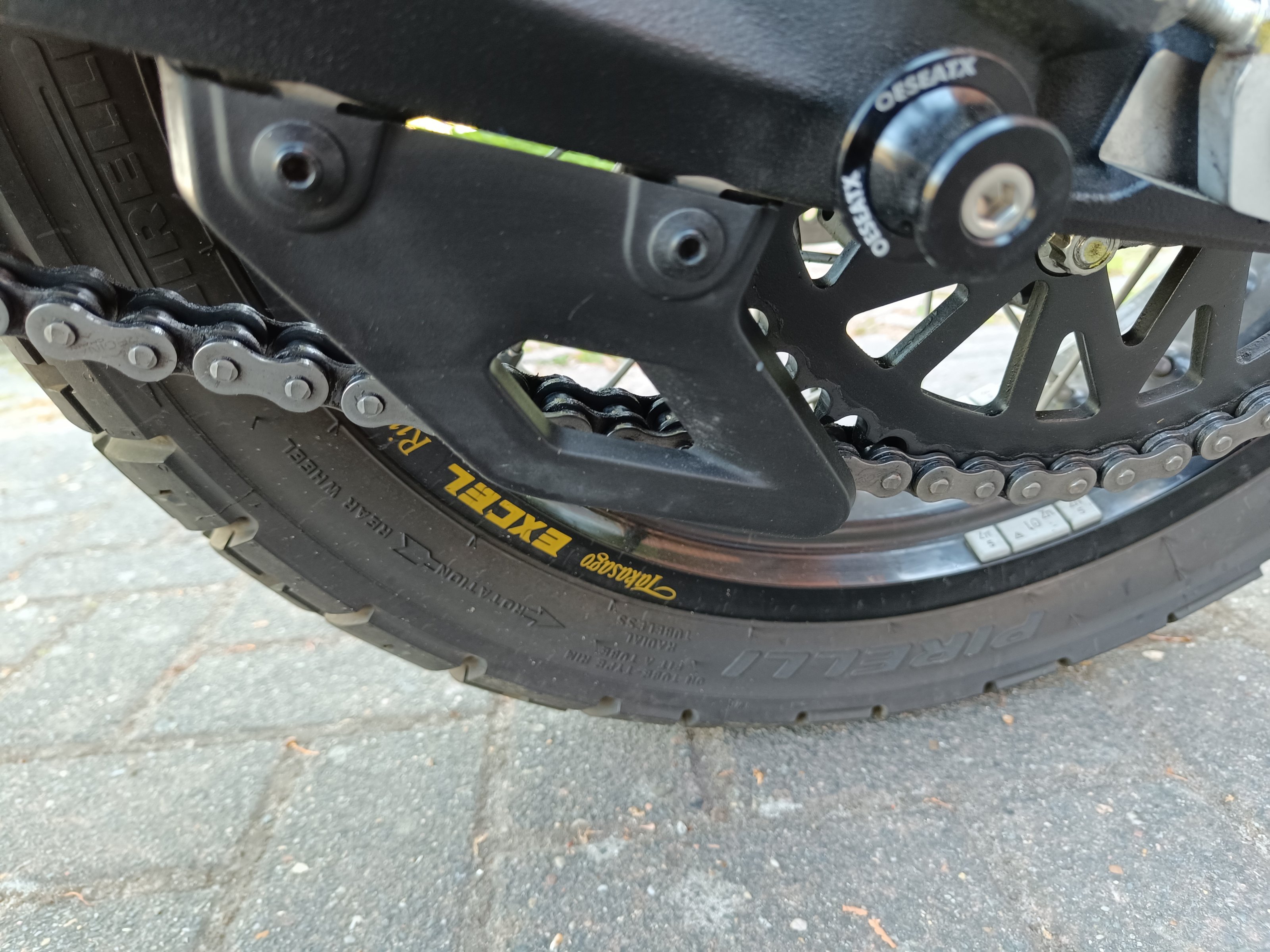

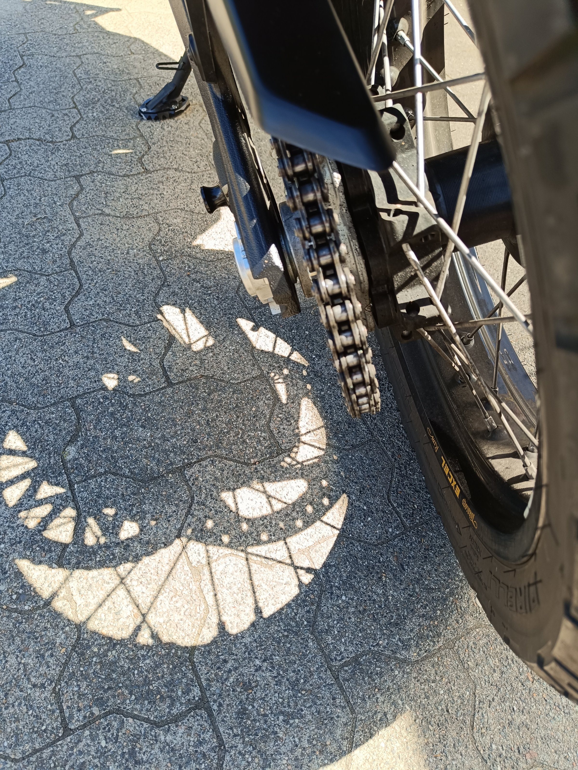

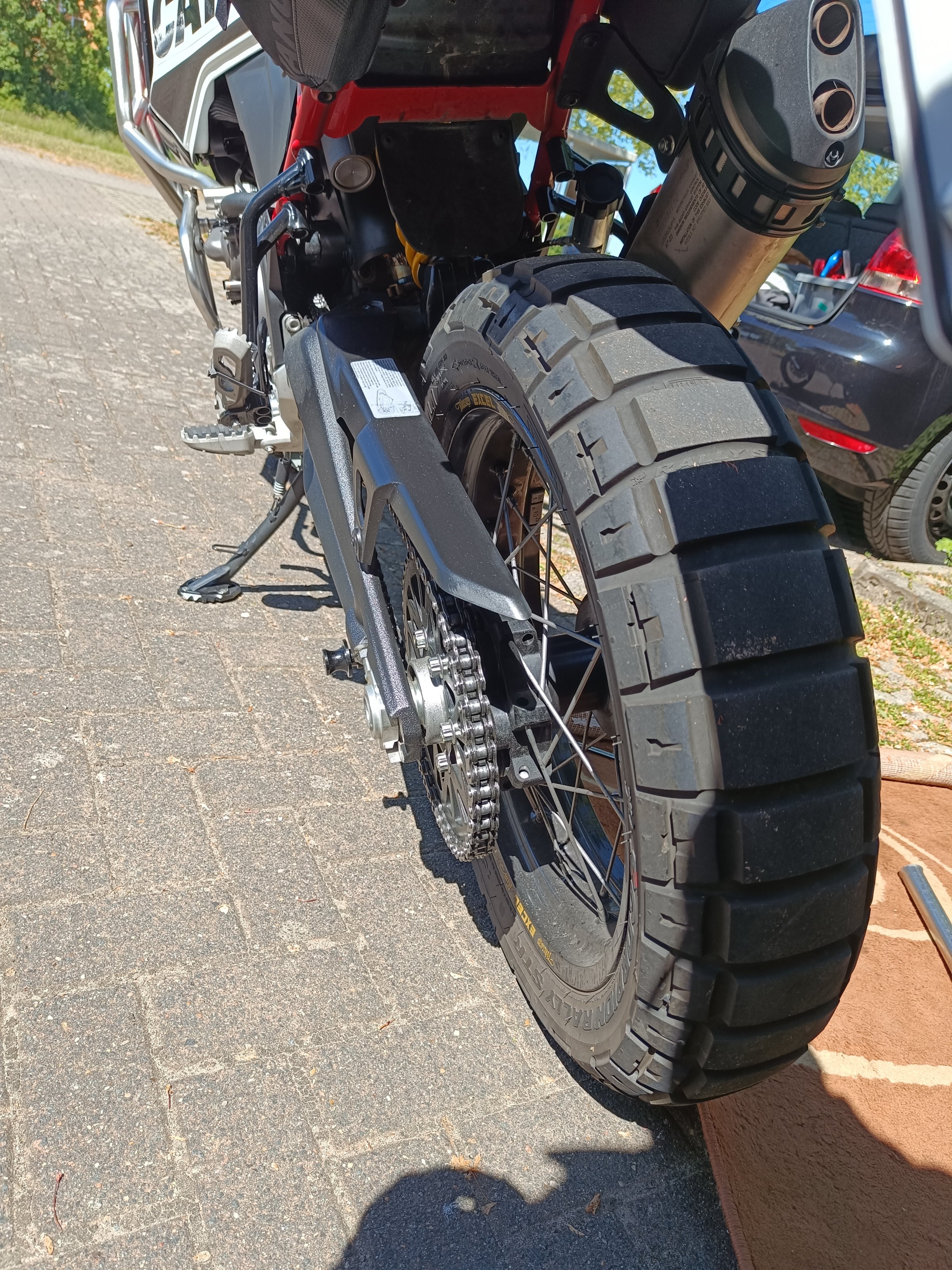

Ich hätte mal eine Frage zu einem Thema, wo man als GS-Fahrer eigentlich nie drüber nachdenkt: Kette :schulterzucken:

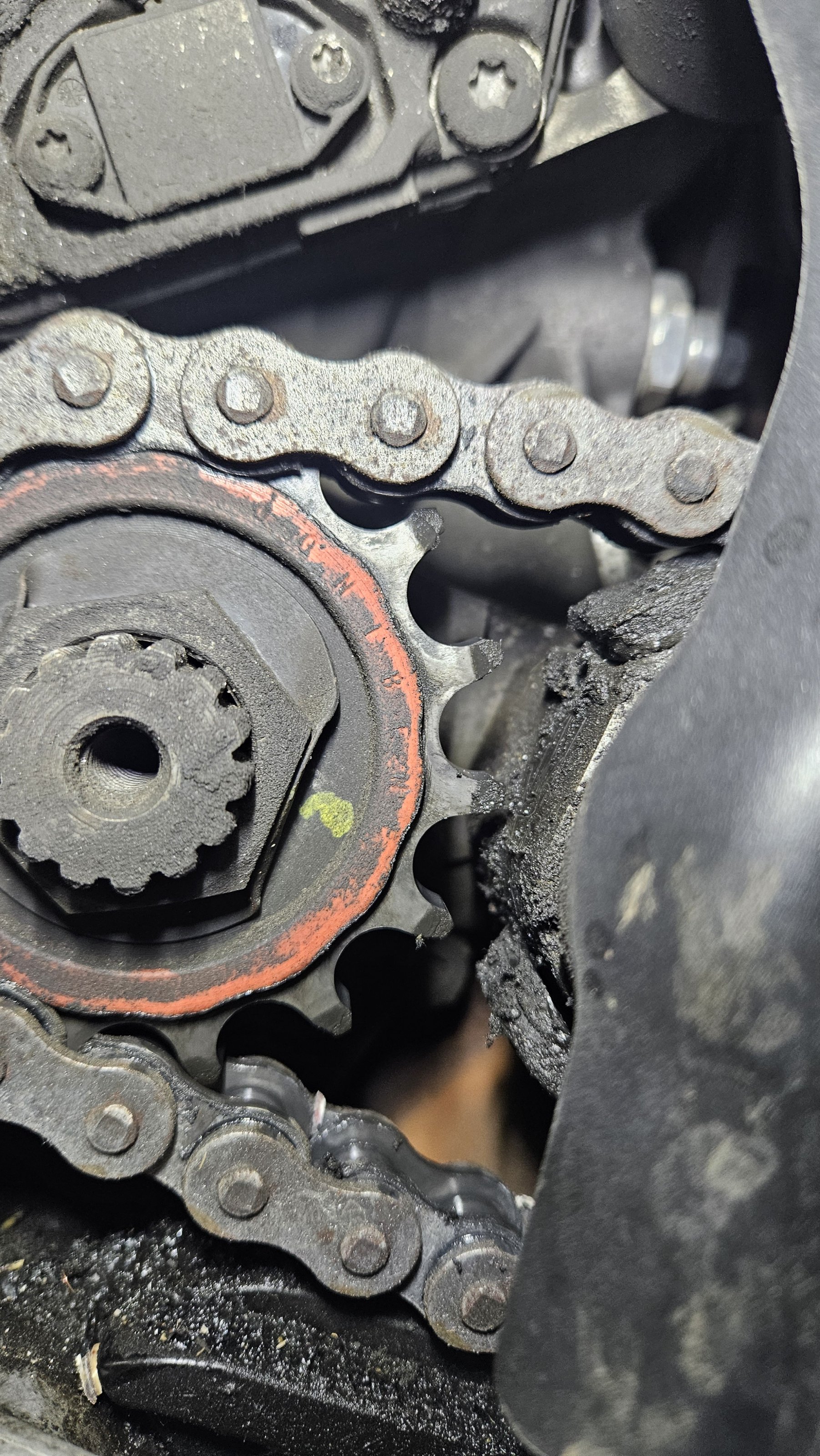

Ich hab bei meiner DDX das klassische Rasseln der Kette feststellen müssen. Hab dazu schon hier im Brett einiges gelesen, Kettenstannung scheint ok zu sein. verstehe ich das richtig das der Kettendurchhang auf dem Seitenständer gemessen wird, in der Mitte der Schwinge muss die Kette einen Durchhang von 47-49mm haben?
Ich hab heute auch malt die Ritzelabdeckung runter geschraubt, das Ritzel zeigt meiner Meinung nach schon verschließerscheinungen, und das bei gerade mal 10,3k km. Ist das so normal nach der Laufleistung? Wird die noch 8k km halten?
R
RogerWilco
08.09.2020
2.324
R100GS HPN-1043 - 1988
Kette reinigen und schmieren, wie auch im Benutzerhandbuch festgehalten.
Das Foto zeigt eine trockene Kette?
Verschleiss kann man am Kettenblatt besser sehen. Wenn die Kette nicht satt anliegt und mehr als 3mm abgehoben werden kann, dann hat sie sich gelängt und/oder das Kettenblatt Verschleiss.
Das Handbuch sagt:
Die Kette häufig kontrollieren und wie im angegebenen Plan schmieren bzw. mindestens alle
1000 km (621 mi) oder häufiger (circa alle 400 km (248 mi)), wenn das Motorrad bei hohen
Temperaturen (40 °C) gefahren wird oder nach langen Autobahnfahrten mit hoher
Geschwindigkeit.

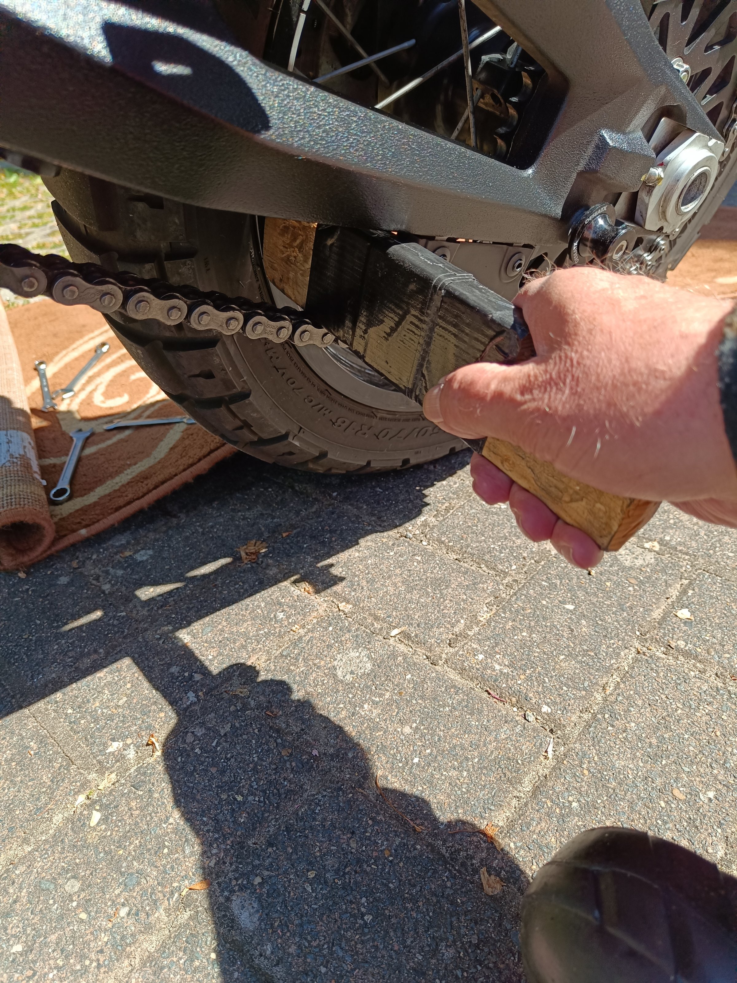

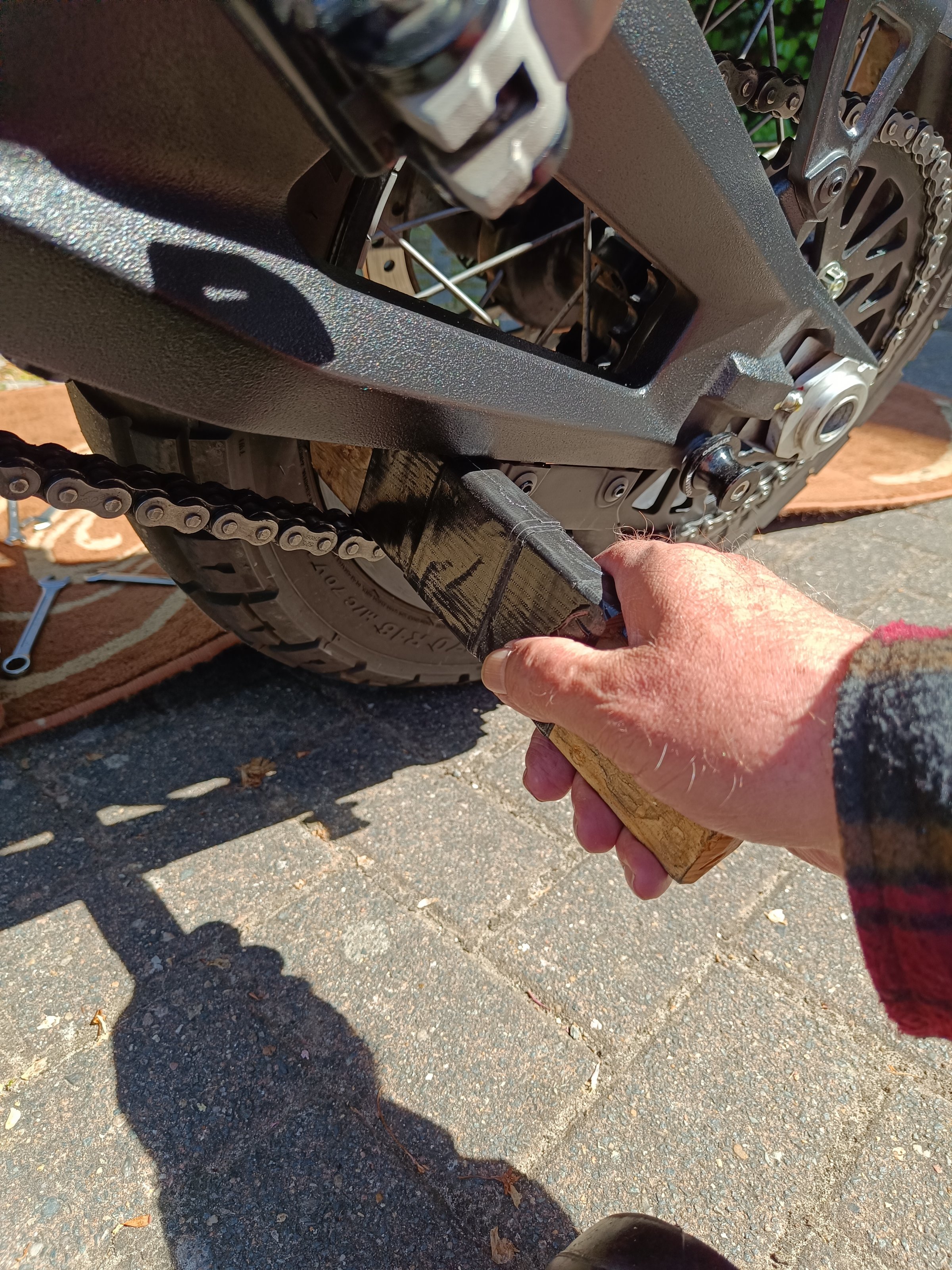

Hy ich würde die Kette erst Mal sauber machen ,Ballistol auf Lappen und den ganzen Rotz abwischen der an der Kette mergelt.Hast Du ne Kettenlehre?. Ist so eine Pappschablone die den Abstand von ca. 12 Gliedern misst. Oder zum Ducatihändler fahren und Mal messen lassen.20000 km sollte sie halten ,aber dann ist auch gut. Das Ritzel geht noch ,kann aber auf Schotter rasch abnehmen.

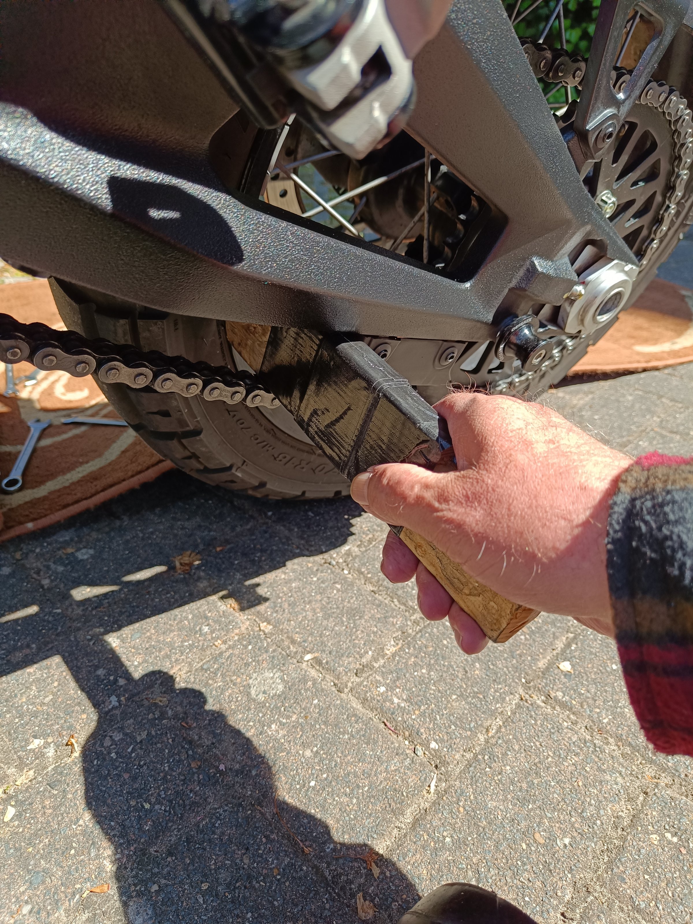

Zum Messen des Kettendurchhangs ein Kantholz dem Sollmass hinter dem Kettenschleifschutz stecken ,dann fällt das Nervige Mitte Lasche messen weg ,und Mann sieht sofort ob gespannt weden muss oder nicht .Der Schwingenschleifschutz sieht auch arg zermergelt aus.
Mach Mal ein Foto vom Kettenblatt.
Wie Roger Wilcox schon sagt ,am Kettenblatt nach hinten ziehen .Wenn die Kette sich 3mm abheben lässt ist sie zu locker bzw fertig. Achtung keine XVRM Goldkette verwenden ,denn die schleift am Motorgehäuse ,da sie etwas zu breit ist ,als das OEM Teil..Marokko würde ich damit nicht mehr machen,lieber Neu,obwohl Du damit bestimmt noch 5-6000 km fahren kannst(Street).

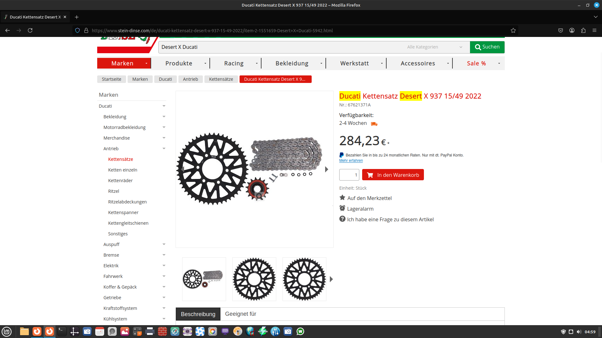

Ducati Kettenkit ca.400€.

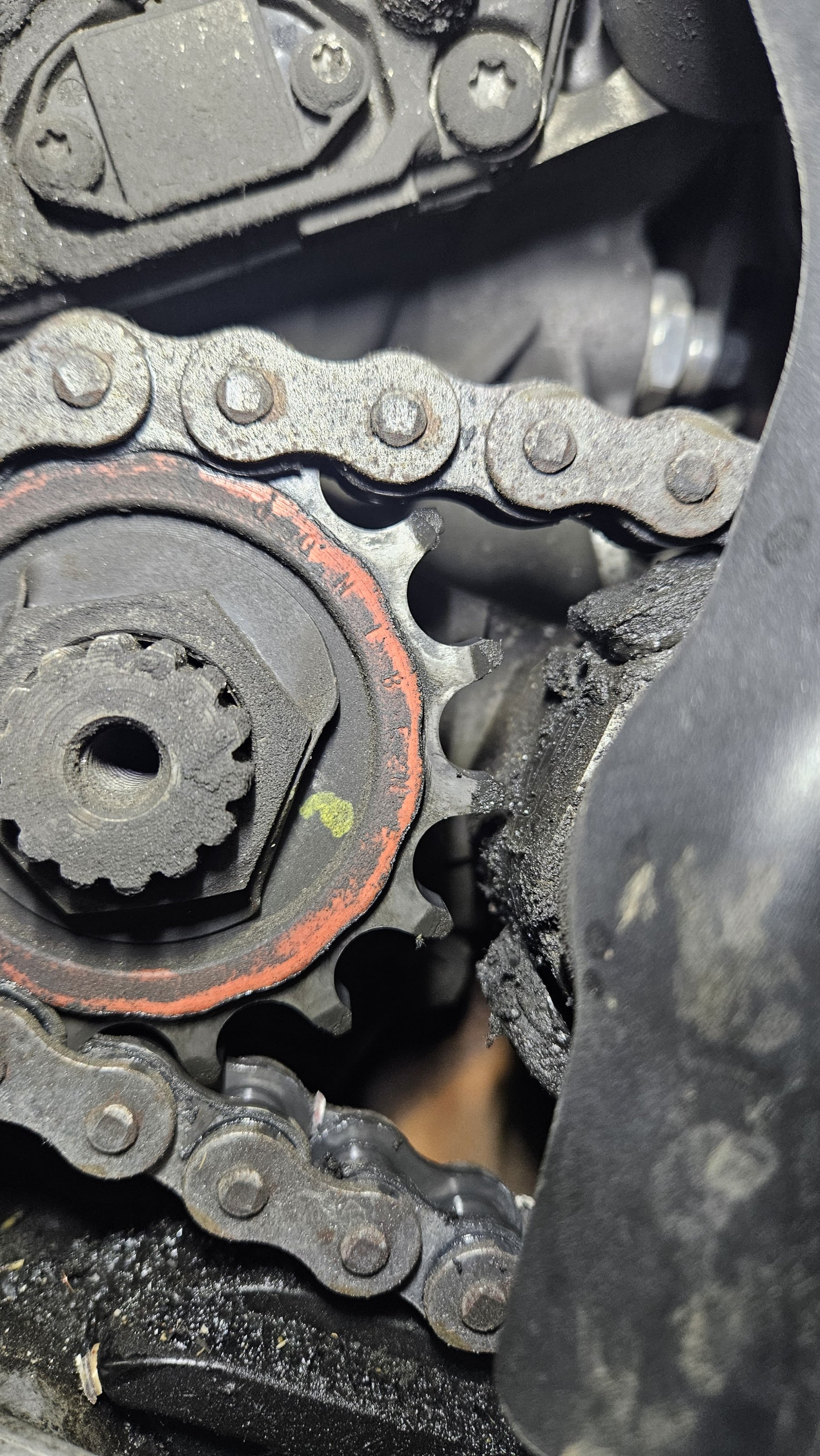

Oha, das geht in Richtung "Kette schmieren, ja oder nein, und wenn ja, womit?".
Ich hab jetzt ca. 20.000 km auf dem Original-Kettenkit drauf. Das Ritzel sieht ähnlich aus, wie das von dir gezeigte. Die Kette lässt sich kaum vom Kettenrad abheben. Von daher sehe ich den Verschleiss als mäßig bis noch akzeptabel.
Bei meiner Spochtenduro würde ich nur das Ritzel tauschen, den Rest lassen, und noch ein paaar km/Betriebsstunden draufradeln. Bin ja geizig. Aber das ist im Straßeneinsatz echt nicht opportun.
Ich hab bis dato fast ausschließlich Dry Lube verwendet, weil ich davon überzeugt bin. Eine O- oder X-Ring-Kette besitzt ausreichend innere Schmierung und braucht meines Erachtens keine externe. Ich finde sogar, dass das klassische, klebrige Kettenspray kontraproduktiv ist, weil so jedes Sandkorn erstmal drei bis 18 Runden dreht und ordentlich Material an Ritzel und Kettenrad abträgt, bevor es abgeschleudert wird. Eine äusserlich trockene Kette nimmt keinen Schmutz mit, zumindest keinen trockenen. Deswegen fährt in der Wüste bzw. im Dünensand keiner mit Kettenschmierung.
Da ich in einem Monat für ca. 4-5000 km in Richtung Hellas aufbreche, werde ich den Kettenkit aber erneuern.
Von kettenmax.de hab ich mir jetzt einen Kit mit güldener DID 525 VX3, Silent-Ritzel und Stahl-Kettenrad für schmale 160 € rausgelassen. Wer sich das beim freundlichen Ducati-Dealer für eindeutig überteuerten Kurs kauft, ist selber schuld.
Okay, muss man halt selber montieren. Ist nicht ganz trivial, vor allem bei einem Nietschloss. Da hab ich schon Lehrgeld bezahlt, allerdings nur in Höhe eines neuen Kettenschlosses. Hab halt zu sehr verpresst, was den X-Ringen nicht gut bekommen ist und deswegen war die o.g innere Schmierung zeitig weg und dieses Kettenglied war halt hin. Ersetzt, alles gut. war übrigens bei einem anderen Motorrad als bei meiner DesertX. ;-)

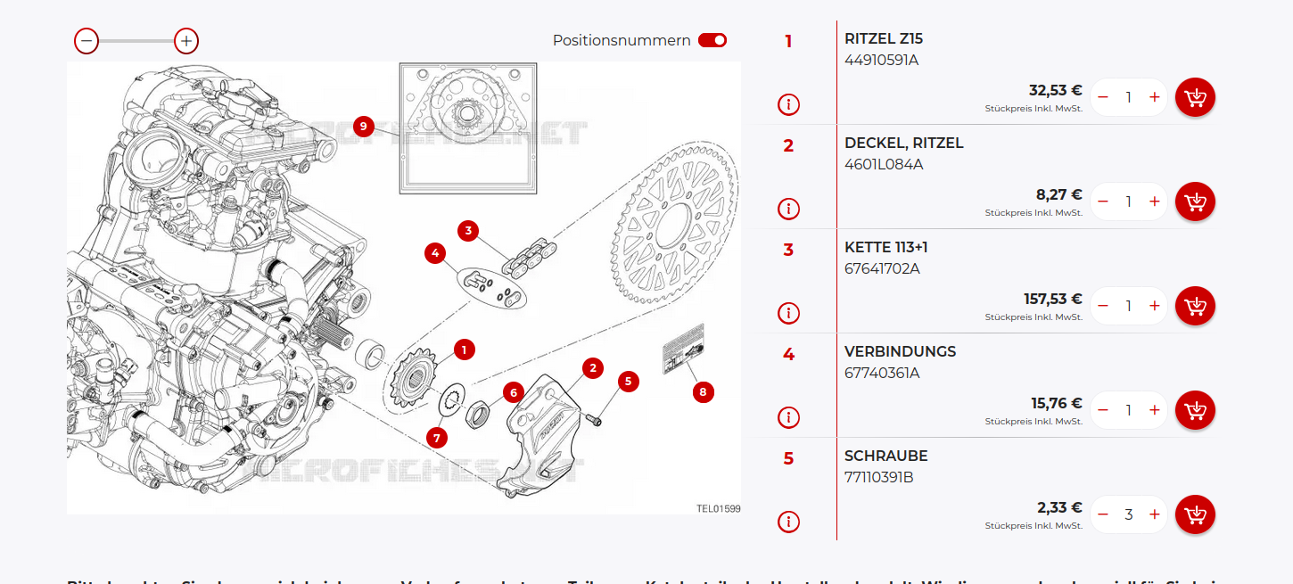

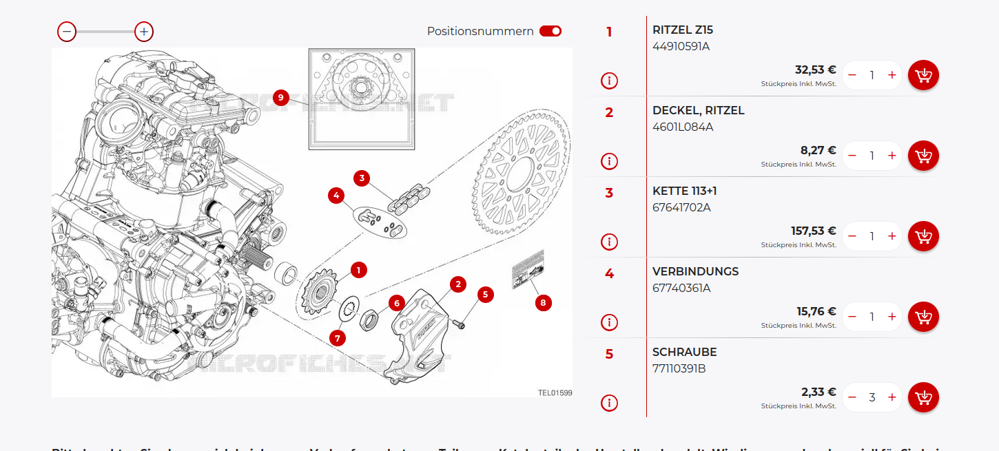

Was ist denn für eine Kette ab Werk verbaut?
Wir wollen ende des Monats auch in Urlaub, werden wohl so 8.000km in den 3 1/2 Wochen werden, die sollte sie halten.

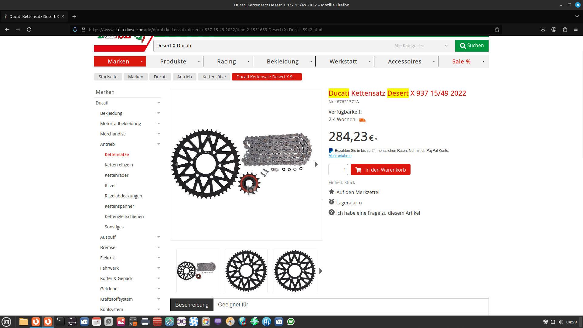

@c3_de ich hab grad eine Kette für 86,-€ gefunden, kommt noch das Ritzel und das Kettenrad dazu. Ritzel sind 15 Zahne, Kette 114 Glieder, richtig?

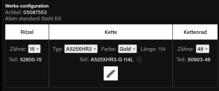

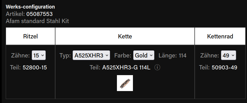

Schau Mal bei AFAM ,Werkskonfiguration Desert X 937,Stahl,obwohl ich an meiner 2022 er DDX eine Regina hatte. Kann mich aber täuschen,da 2-3 Jahre her.😬
Ich persönlich bleibe beim Original ,das dann auch passt und nicht irgendwo was anschleift auch wenn es 15€ teurer erscheint. ich hoffe das es Hilft.:wink:

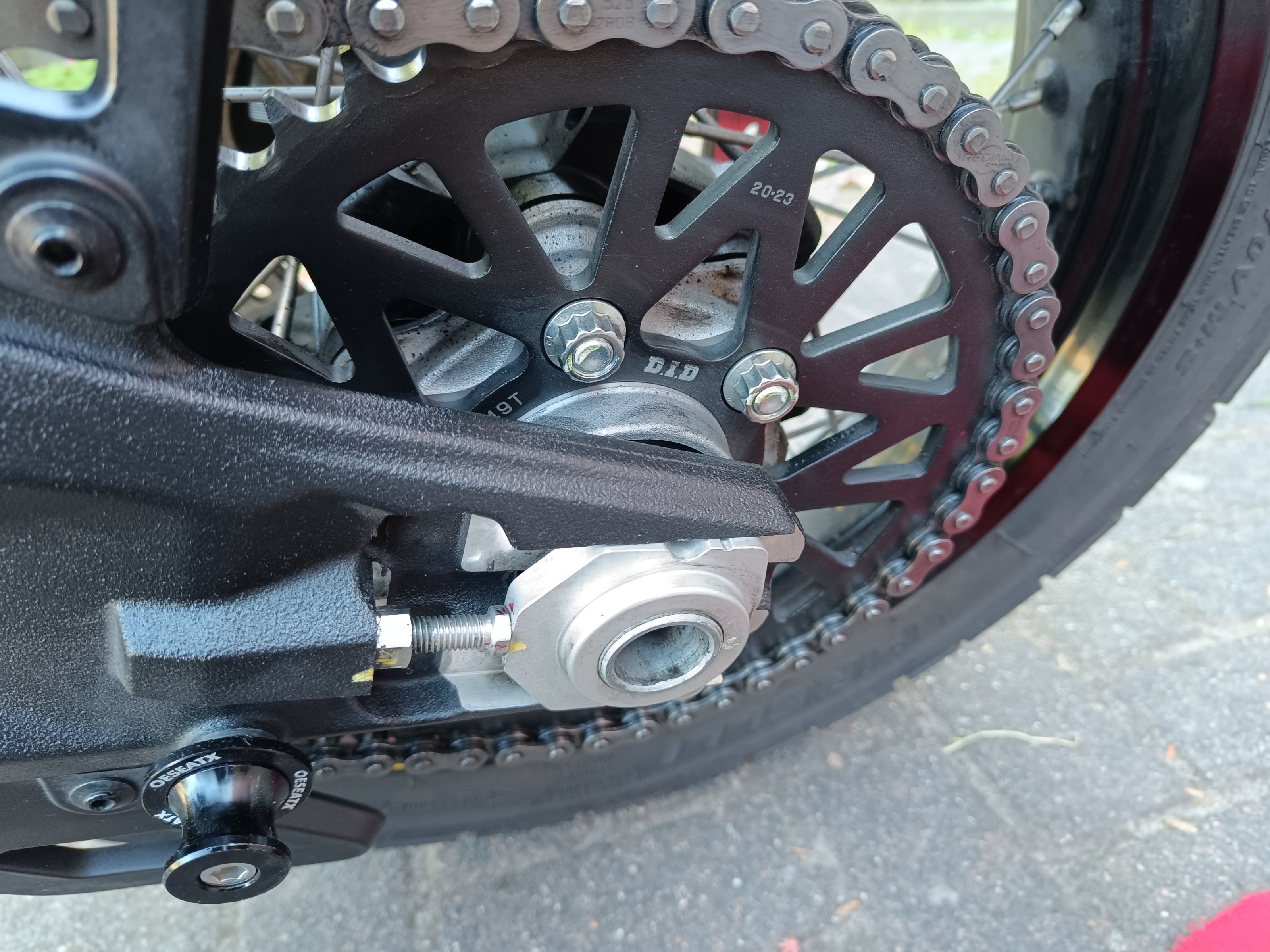

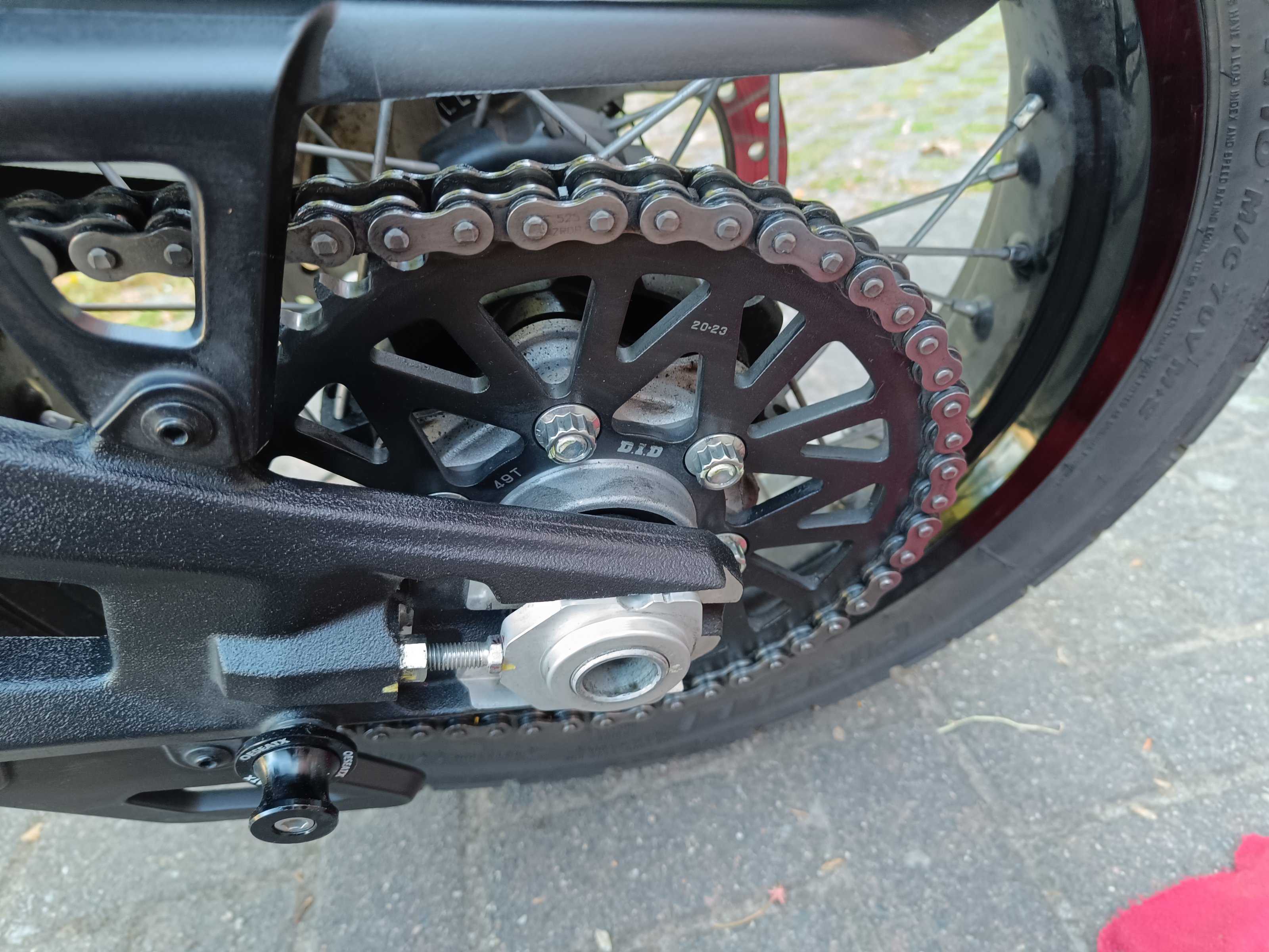

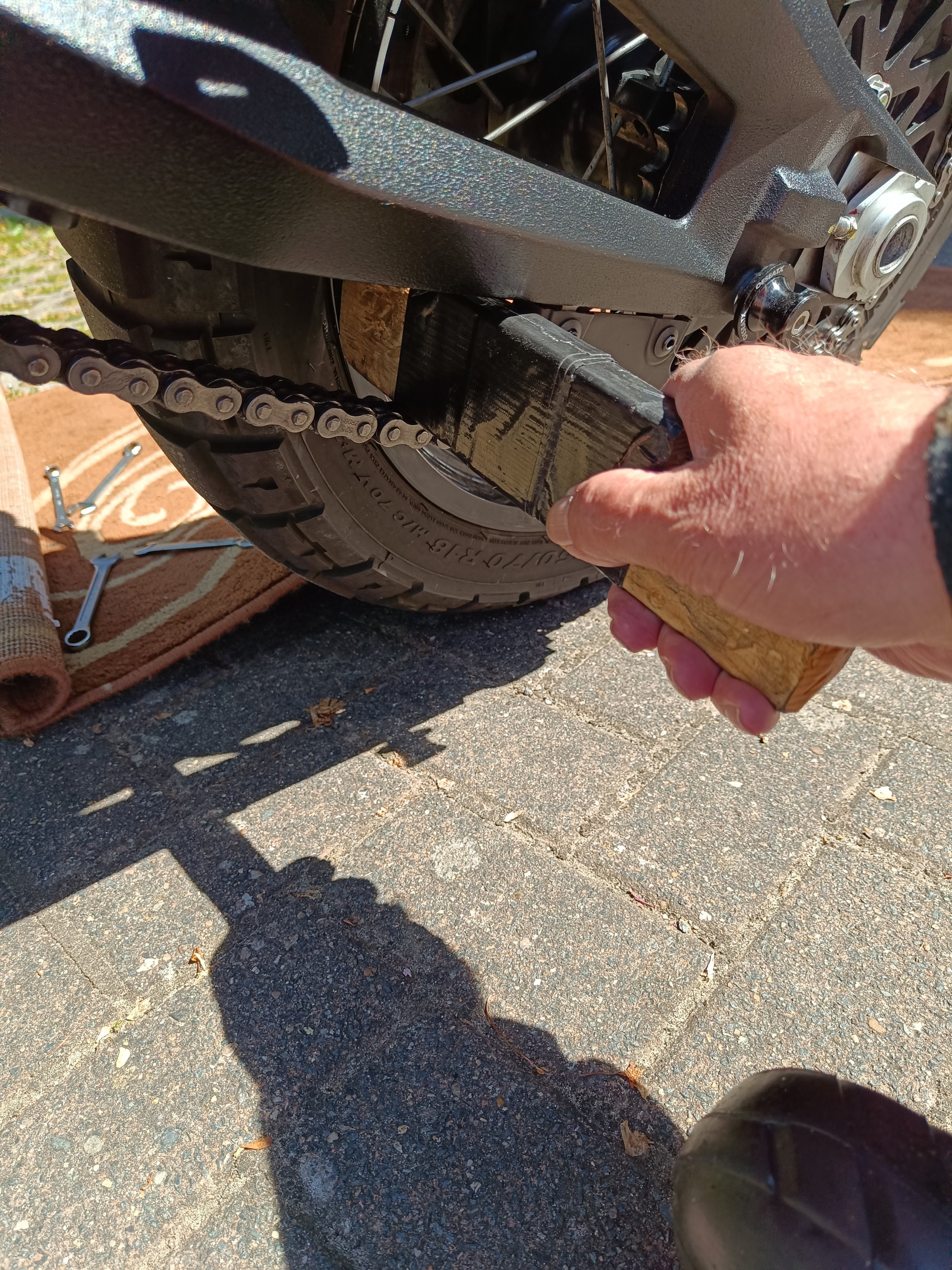

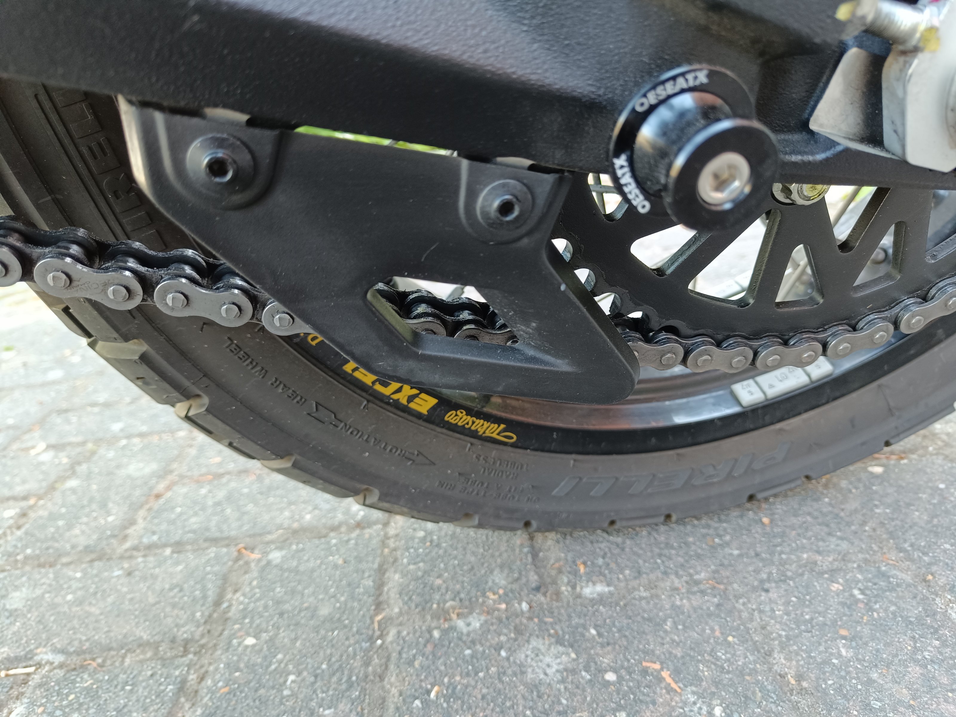

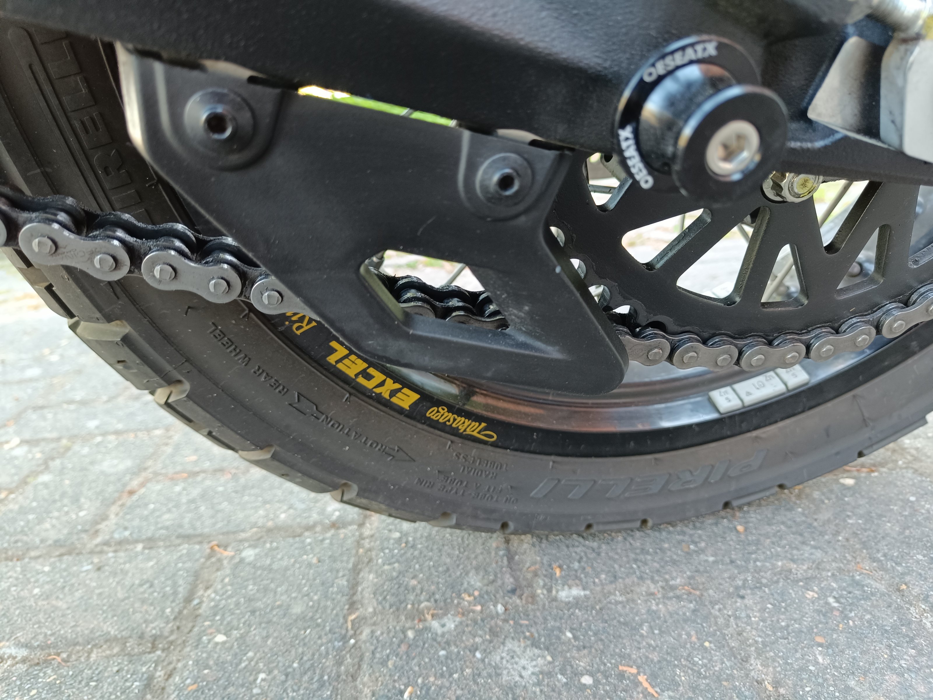

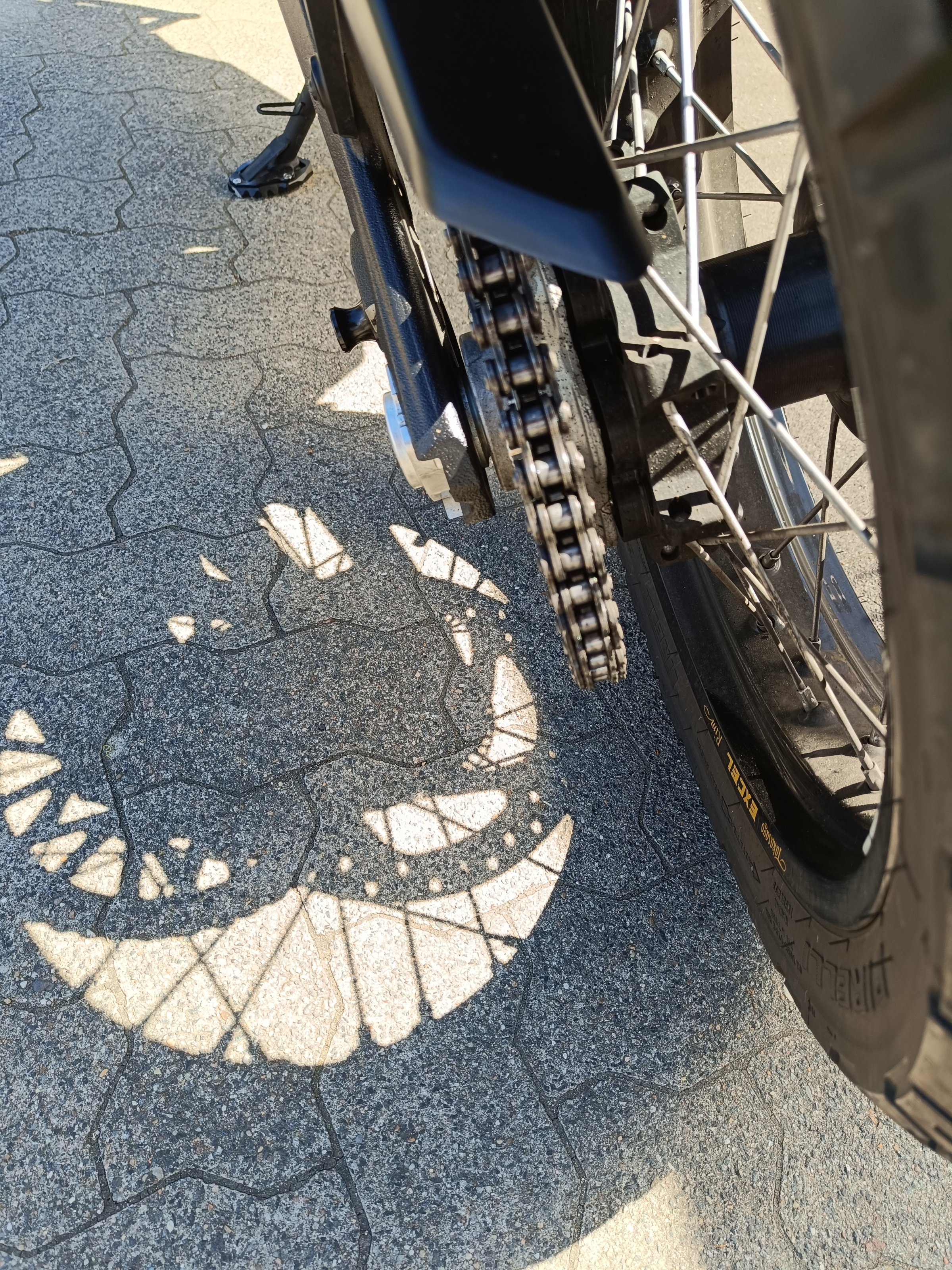

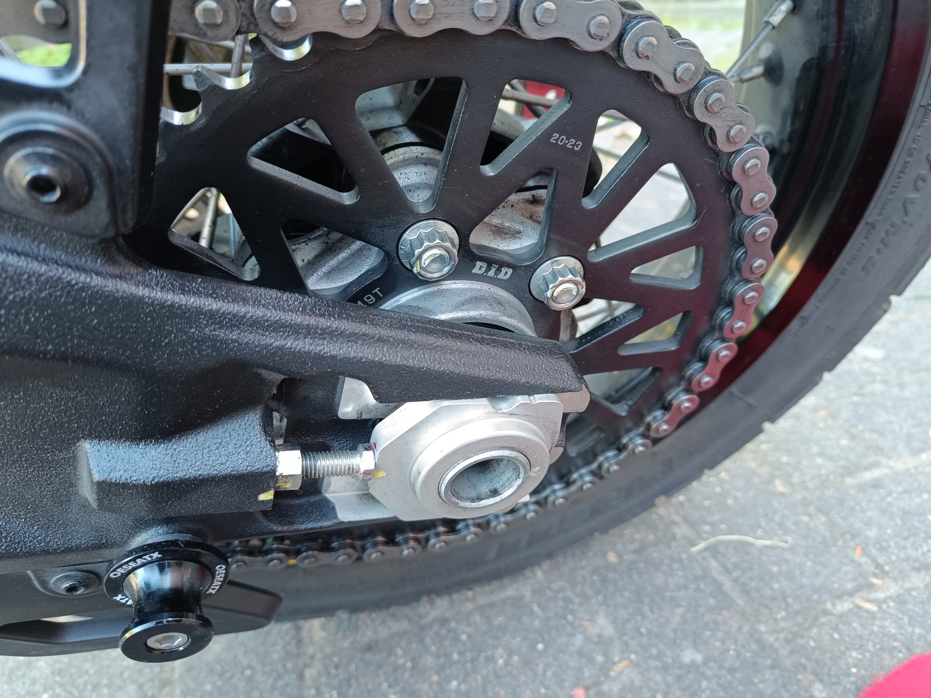

Tja,ebend Mal meine Kette spannen müssen bei 4900 km. Mit Ballistol getränktem Lappen abgerieben😬

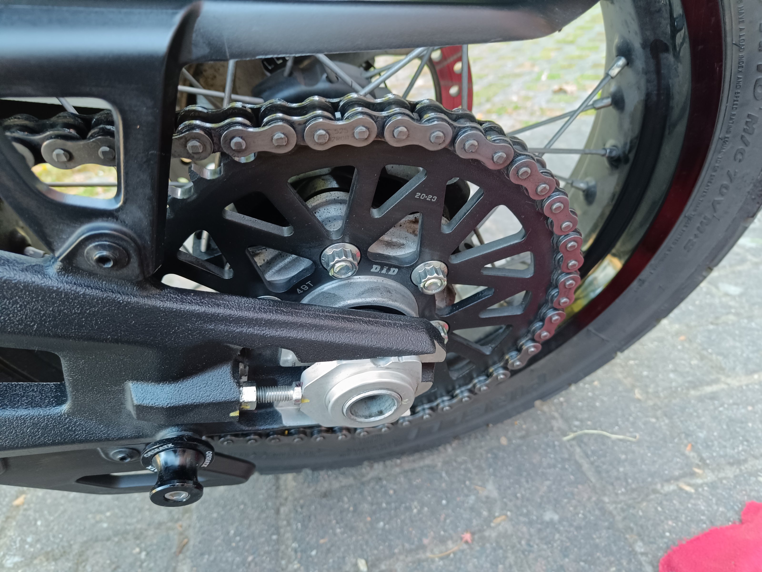

Ist wohl doch eine DID drauf,was man am Kettenblatt sieht. Vermutlich eine schmalere,damit sich das QShifter Gehäuse sich von innen nicht abschleift.😉Gut das ich mir letztes Jahr einen Nuss Satz von Husky bestellt habe ,wo die 34er Nuss zum lösen der Radmutter dabei ist.
Es scheint so das die Kette eine Regina ist ,aber das Kettenblatt ein DID ist,Foto.Schön Feingeölt mit Ballistol ,👍😁
Ach ja ,so wird die DDX Rally eingestellt ,die DDX weiter vorn, am Kettenschleifer messen ,das sind die Unterschiede.Gibt ja den kleinen Aufkleber an der Schwinge der da darauf hinweist:bye2:.

Ja, ist es.

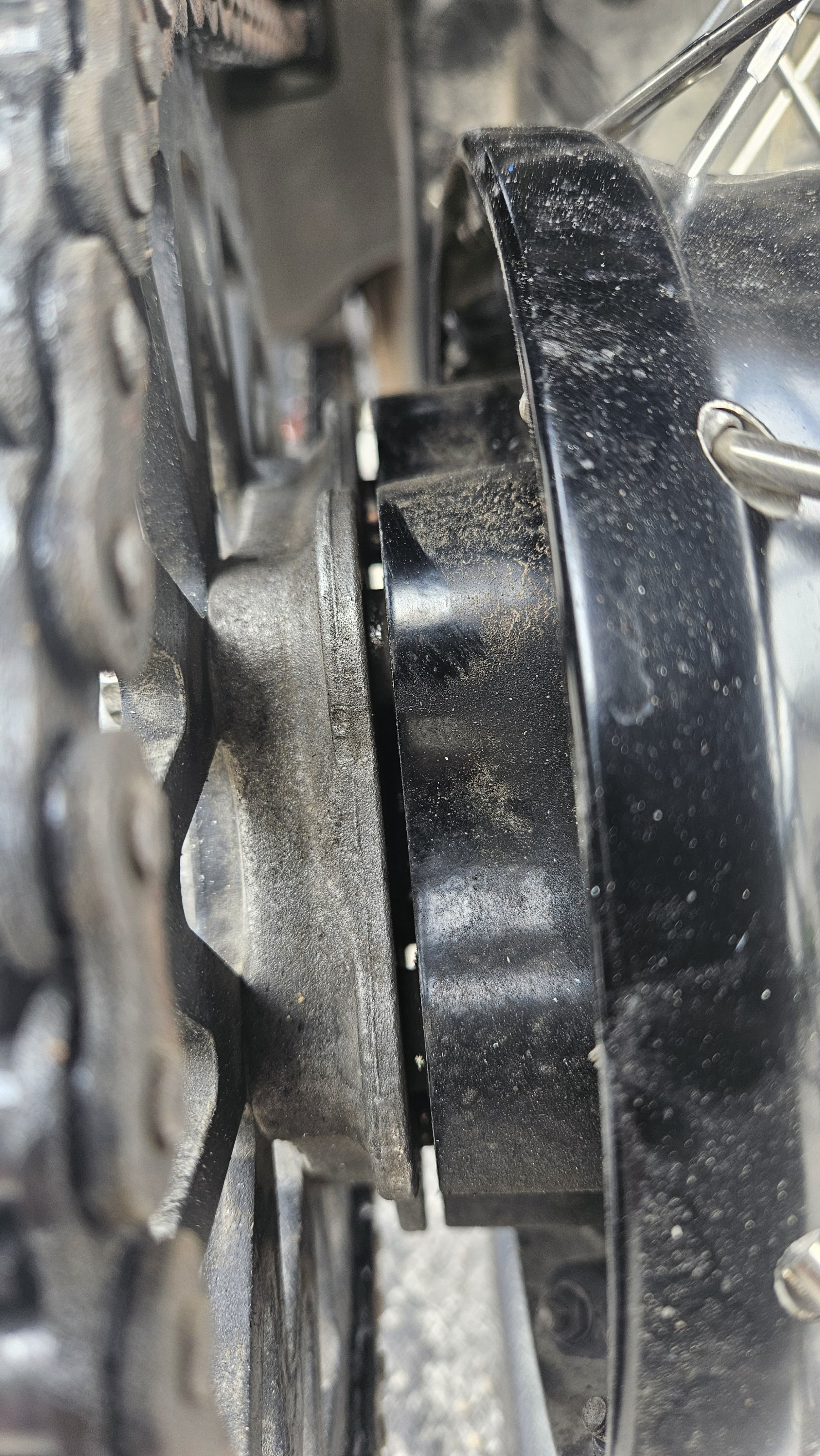

Das muss sich ja bewegen können. es sitzen dort die Ruckdämpfer drinn.
XTZ1960
XTZ1960
01.01.2020
3.921
Wolfsburg
XTZ Tenere 700 bj .2019, 2020 und jetzt 2021alle verkauft ,und neuerdings eine Desert Xund 1 Norden

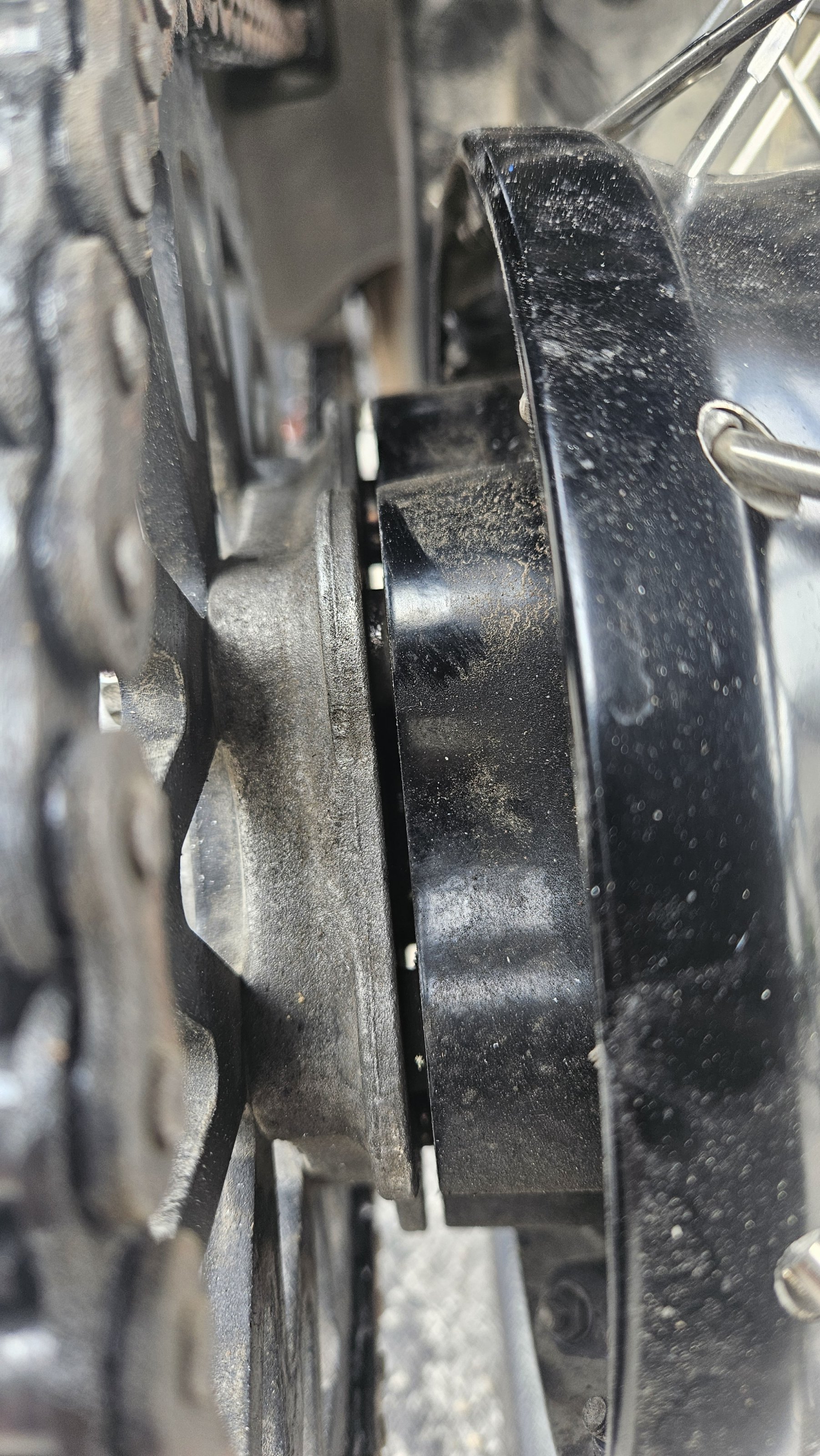

Na ich hatte die Radmutter noch nicht angezogen ,als ich das Foto machte ,da ich die geölte Kette im Visier hatte .
Aber ich schau mir das Morgen nochmal an .
Ich habe die Kette auch 2 mal einstellen müssen ,denn das erste mal war sie zu Stramm ,was ich dann korrigierte .
Anscheinend spannt sich da was beim Festziehen von Hand ,und darum alles nochmal.
Aber jetzt alles gut .Danke für den Hinweis.:smile:
Danke Jens, das Foto hat geholfen.
Das da ein Ruckdämpfer drin ist, ist klar, bei meiner Bandit war das Spiel aber sehr gering, weniger als 1mm. Mich hats nur gewundert weil da ja doch Dreck reinkommen kann.
Danke. :happy:

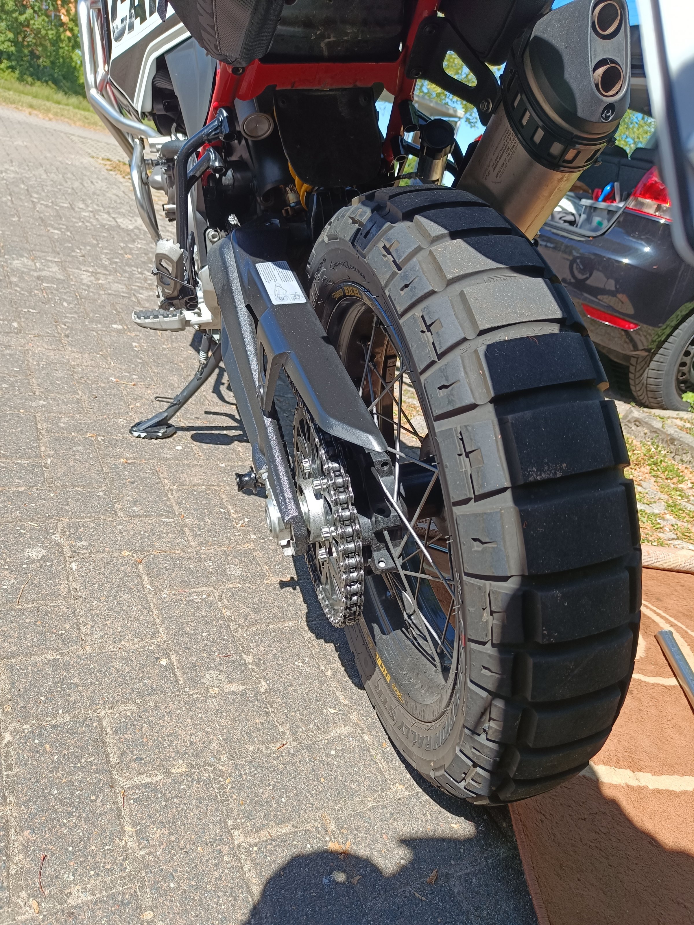

Toll das man Heutzutage auf den gemachten Fotos alles Haarklein erkennt ,was man sonst übersehen würde:cool:.
Moin ,Nachtrag ,ich habe anhand der Fotos DDX und DDX Rally die die gleiche Kettenführung dran haben ,da wo ich mit meinem ausgemessenen Holz messe gesehen ,das man eigendlich die Hälfte der Kette im unteren Fenster der Kettenführung sehen muss ,um einschätzen zu können ob das Kettenmass passt.:victory:hier nochmal ein Kettenkit von Stein Dinse und aus dem Ducati ersatzteil versand bei dem Du günstiger bist:rolleyes:.
