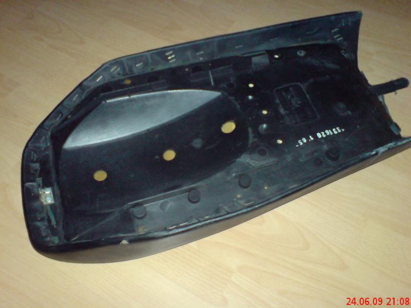

In diesem Zusammenhang hätte ich auch mal eine Frage:
Paßt eine G/S Sitzbank auf eine Basic , bzw. kann man sie ggfs. leicht anpassen ?
Von aussen und Länge sieht sie zwar ähnlich aus, aber der Unterbau ist anders.
Wie ist das z.B. mit der Beule für den Kotflügel - Position, Größe.
Hat jemand ein Bild von der Unterseite einer Basic-Sitzbank?

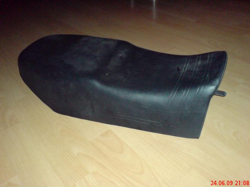

Dafür hab ich Fotos von der Sitzbank.

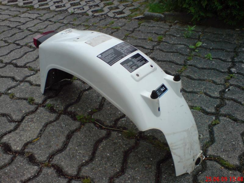

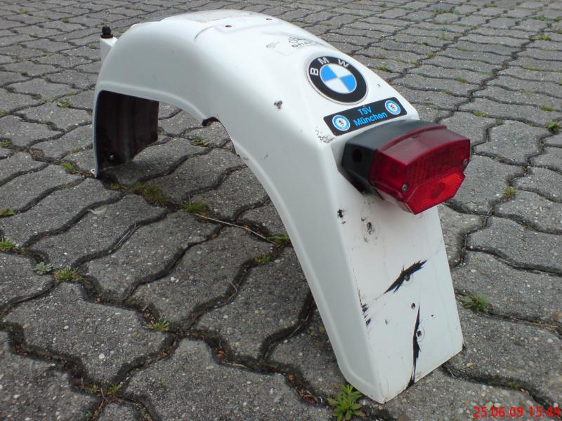

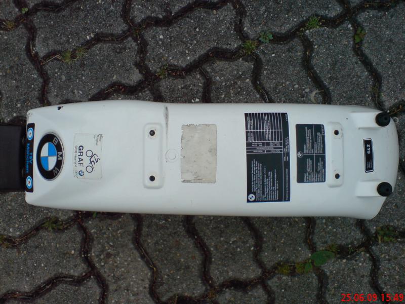

Gefunden!
Habe heute Sherlock Holmes gespielt - und siehe da - der Kotflügel ist wieder aufgetaucht.:D
(Der war bei den Lux-Teilen:confused:. .....Ne Lux mit weißem Endurokotflügel:rolleyes::cool:)
Wie versprochen die Fotos:
