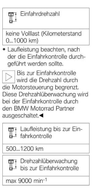

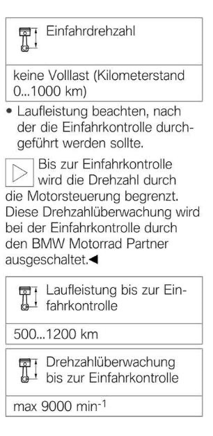

Von der XR und der RR weiß ich, dass die max. Drehzahlen vor der ersten Inspektion geloggt wurden. Da sind einige Motoren während der Einfahrphase hochgegangen. Seitdem ist, bis zur ersten Inspektion, die max. Drehzahl auf 5.000 U/min begrenzt. Ob BMW bei der GS auch Daten loggt und diese bei der ersten Inspektion überträgt, weiß ich nicht, aber durchaus vorstellbar.
Ich unterstelle, dass 90%+ der Fahrer, sich unter 5.000 U/min. bewegen. Mehr braucht es eigentlich nicht, zumindest auf Landstraßen. Und wer es nicht aushalten kann, seine GS zu prügeln, der melde sich gerne bei mir, ich fahre sie euch dann ein :grin:

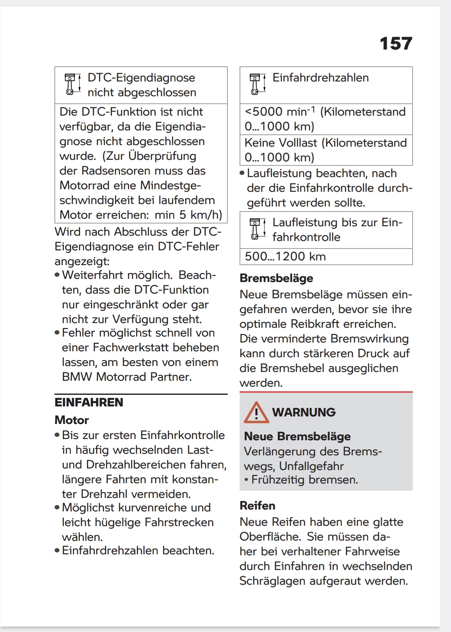

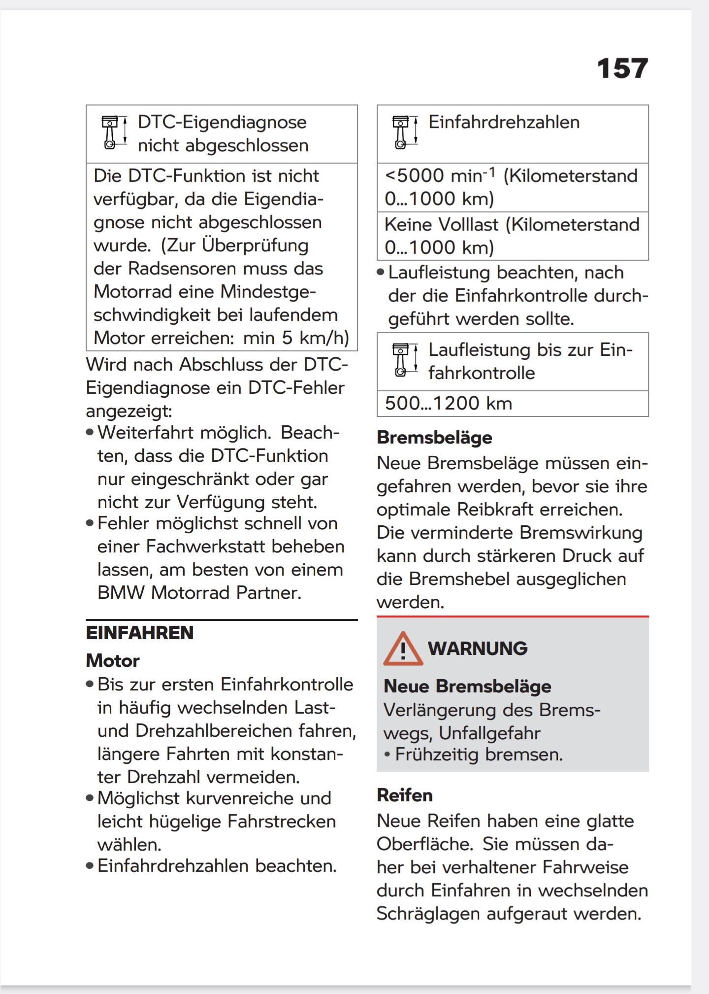

Habe jetzt 800 km weg, keine Autobahn, Landstrasse zügig bis normal, Drehzahl unter 5000, Muss jetzt langsam Termin machen

so stand es im Handbuch der S1000XR

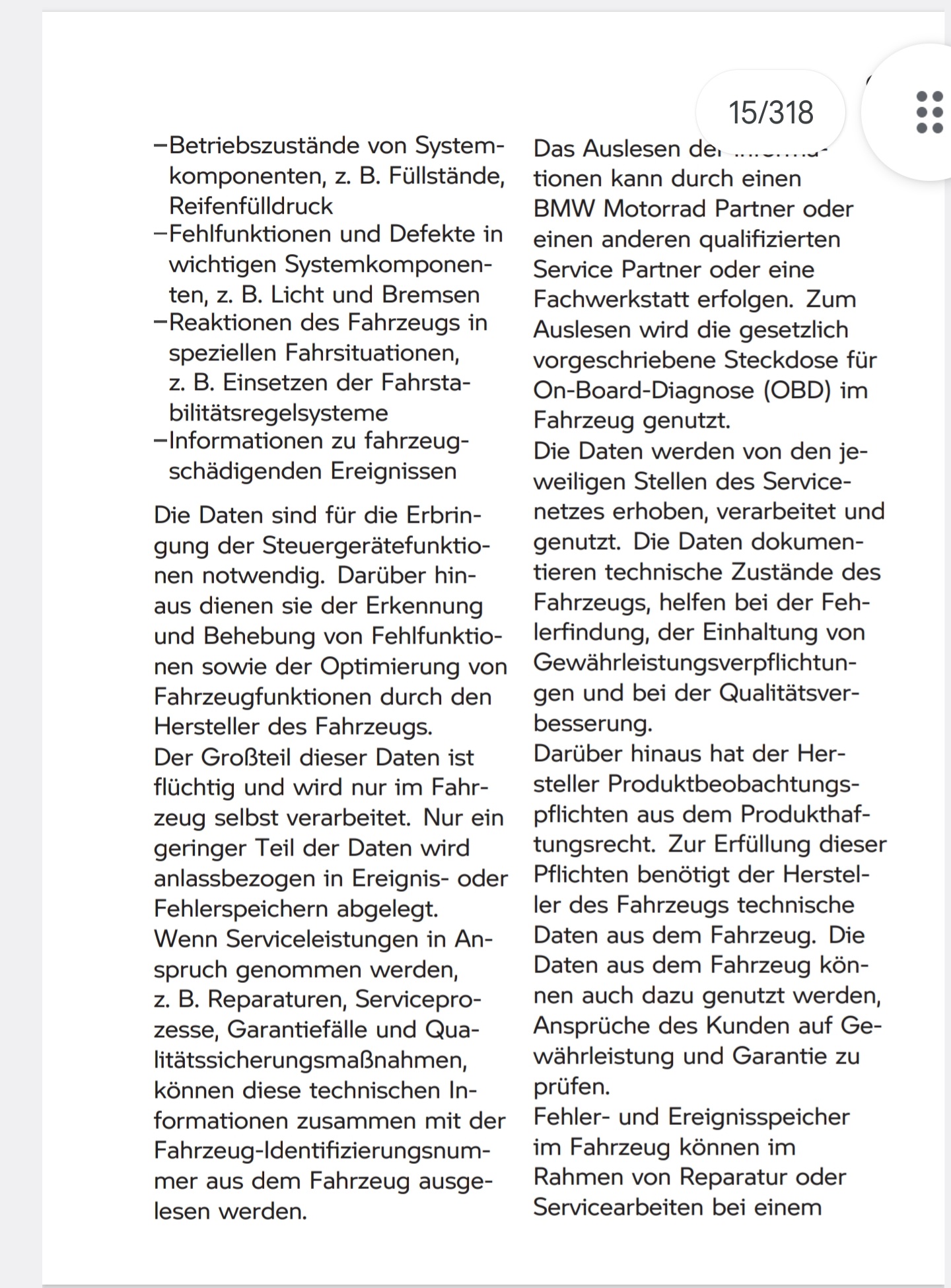

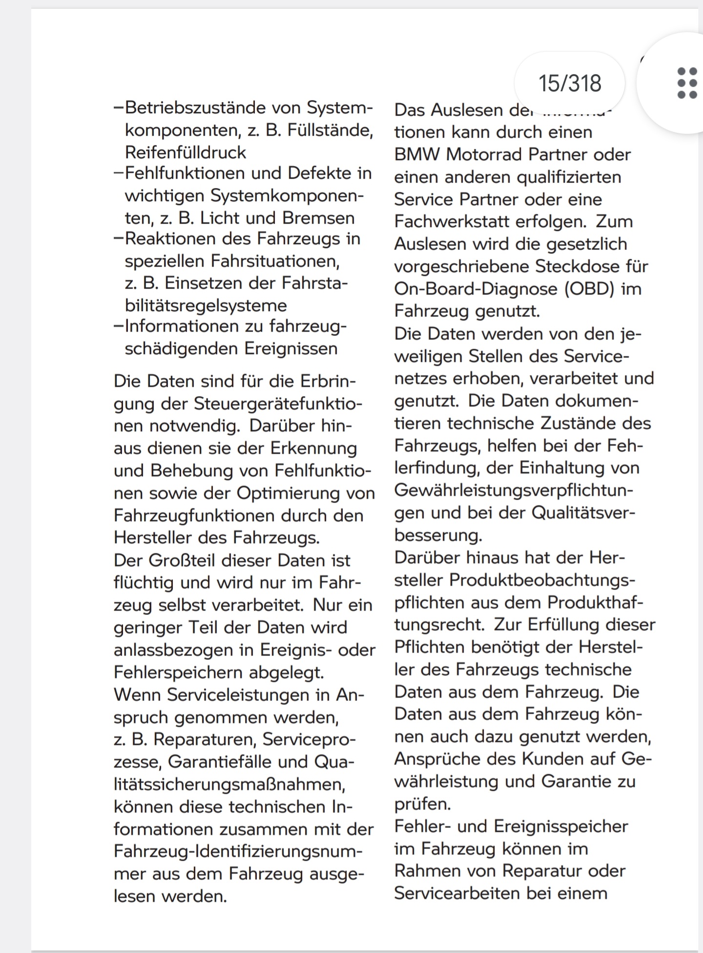

Sehe ich im Icom keine Funktion für. Was nicht heißt, dass BMW das nicht macht......Aber in D nach Datenschutzverordnung, partiell dünnes Eis...

Das heisst nicht, dass ich die 5000 Umin nicht einhalte

Eine Drehzahlbegrenzung zu programmieren ist simpel und wie oben beschrieben bei anderen Modellen normal.
Ich vermute ein Anwalt hätte damit Spaß

Keine Ahnung wie lange ihr fürs Einfahren braucht?
Bei mir sind es normal 3 Tage ( Nachmittage, da es vorher zu kalt ist) im Frühjahr bei einem Neufahrzeug ( Feber und März).
Die brauche ich zum Kennenlernen und Einstellen vom Fahrwerk. Da reichen bei der 1300er die 5000 Upm locker aus.
Danach Ölwechsel und los gehts.
Kein Problem mit der Garantie.
