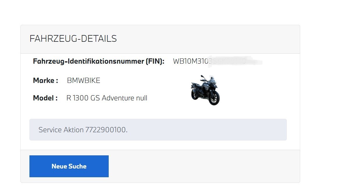

Na bis jetzt gibt's wohl keine weiteren Service Maßnahmen als diese hier (Prallschutz / Enduro Paket)
