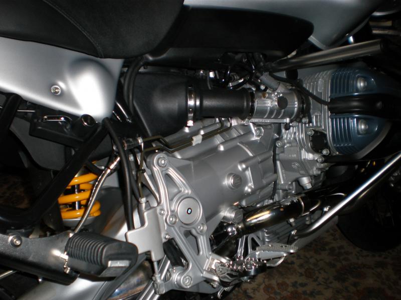

So, nun erstmal ein kleines Update zu meinem Einstellungsproblem...
Ich habe noch etwas an der Vorspannung gedreht und die vorgegebenen Werte recht gut hinbekommen.
Habe nun einige Hundert Kilometer an Einstellfahrten hinter mir und bin, denke ich mal, meinem Ziel recht nahe gekommen.
Ausgegangen bin ich nun erstmal von der mir von Zupin vorgeschlagenen Einstellung ( vorne 16 Klicks von geschlossen, hinten 10 Klicks von geschlossen ) und habe diese auch nur noch minimal verändert. Im Ergebnis fährt sie sich schön knackig und dennoch komfortabel, wobei man absoluten Komfort in Form von Schlucken aller Unebenheiten, Querfugen und Kanaldeckel bei gleichzeitig absolut stabilem Fahrverhalten sowieso nicht zu 100% vereinen kann, aber nach einer direkten Vergleichsfahrt mit einer R1200GS Adventure war ich schon sehr angetan von meinem Öhlins Fahrwerk:)
Anbei noch ein Bildchen meiner Öhlins im eingebauten Zustand und vielen Dank nochmal für die hilfreichen Radschläge!
Viele Grüße
Stefan
