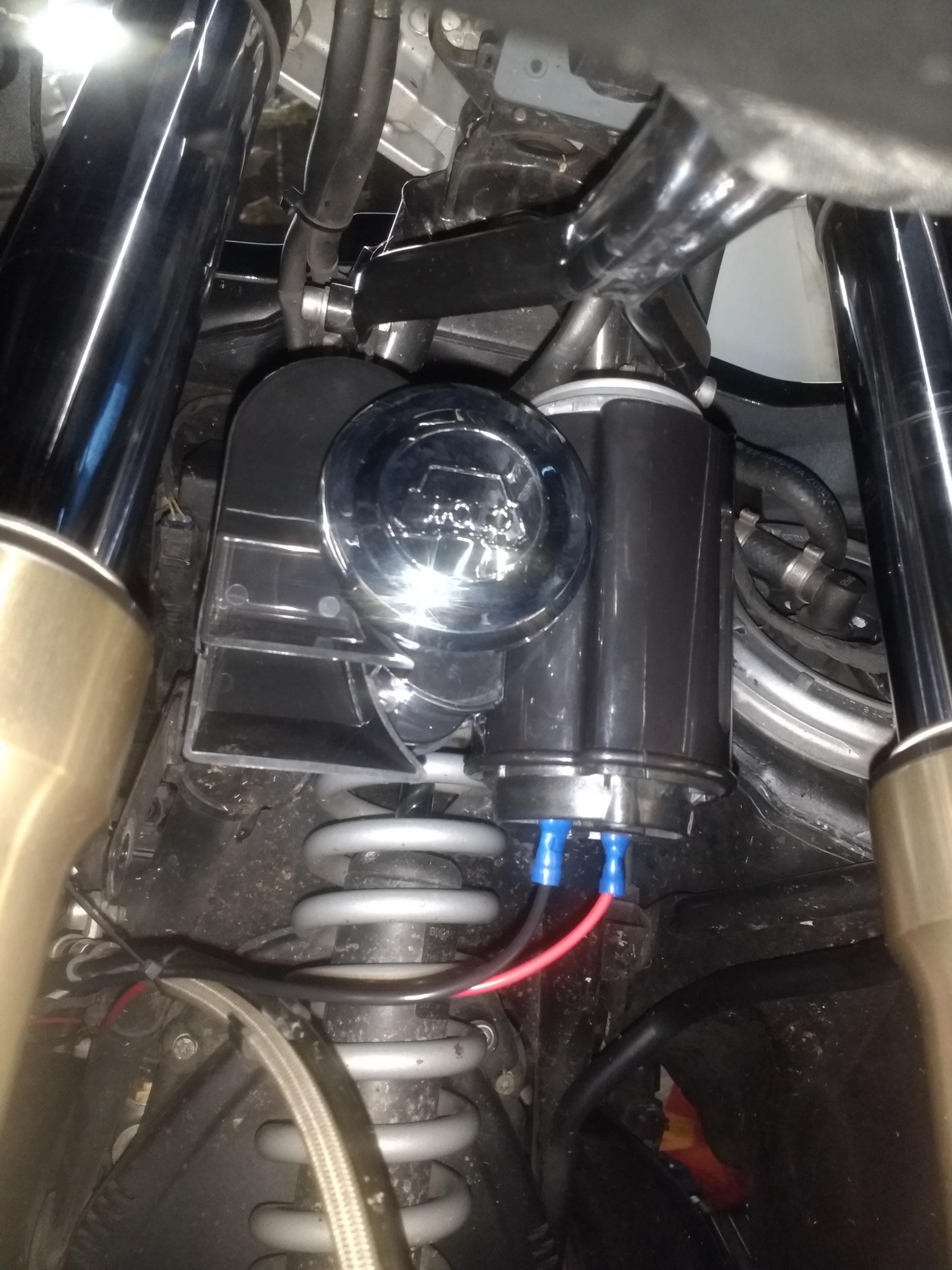

@Haristoteles...stimmt, das war wirklich gefummel an der Befestigung der alten Hupe. Bei mir war zudem der gelieferte Bügel von Hornig genau dort, wo die alte angeschraubt war etwas verbogen, sodass die vordere Mutter des Bügels bei vollem Lenkeinschlag nach rechts am Gabelrohr schrabte. Hat ewig gedauert, bis ich geschnallt hab, woran es lag. Dann den Bügel in Schraubstock und richtig hingebogen. Jetzt sitzt die Hupe perfekt. Lob an Hornig, ansich ist der Bügel ne Meisterleistung. Die Nautilus Hupe ist der Hammer!
