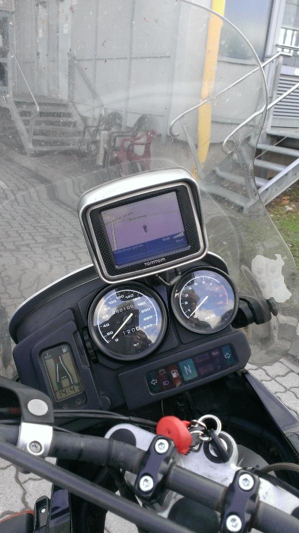

Ich frage mich schon, warum die Navihalterung immer so optisch suboptimal in so luftiger Höhe montiert werden muss. Sieht ja furchtbar aus......

Ansichtssache. Für mich der optimale Ort.
Habe etwas ähnliches von Comcor für die 1100. leichte Vibrationen sind der einzige Nachteil.
An meiner R1100GS sitzt die Navihalterung knapp über dem Lenker, relativ nahe an meiner Brust. Das hat den Vorteil, dass ich mit meinem Körper meistens das Navi gegen Sonneneinstrahlung abschirme und es deshalb gut abzulesen ist. Der Nachteil ist, dass ich meinen Blick zum navi-ablesen relativ weit senken muss. Bringt man das Navi höher an, dann verdeckt es eigentlich immer irgendwelche Anzeigen, Warnleuchten oder Bedienelemente.
Eine so hohe Montage fände ich bei meiner derzeitigen, gekürzten Cockpitscheibe etwas schwierig, dennoch die Frage: passt dieser Montagering rund um den Tacho auch an die 1100er?
Ach ja: Eine so hohe Montage ist sicherlich alternativlos, wenn man mit Tankrucksack fährt.
Moin, weiß ich nicht, der innere Durchm. ist 96mm der mittlere 104mm der gesamtdurchm. 112mm
Habe das Teil wie geschrieben bei ebay gekauft.

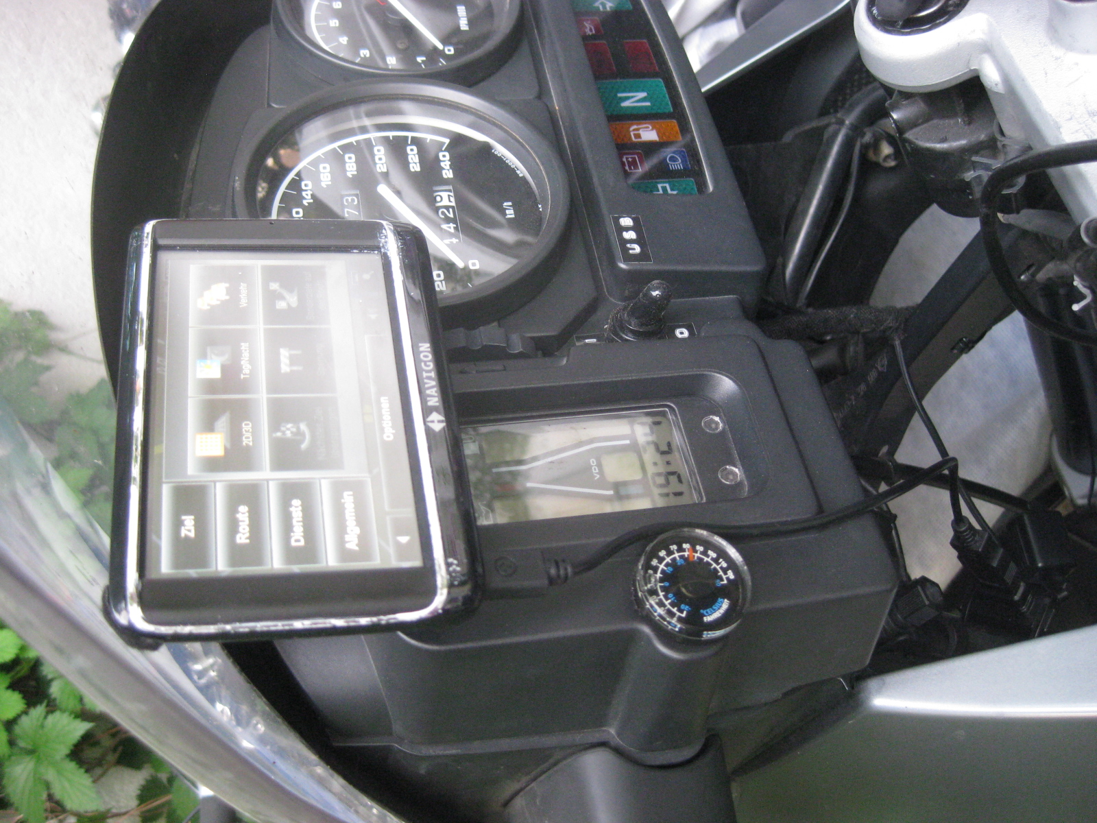

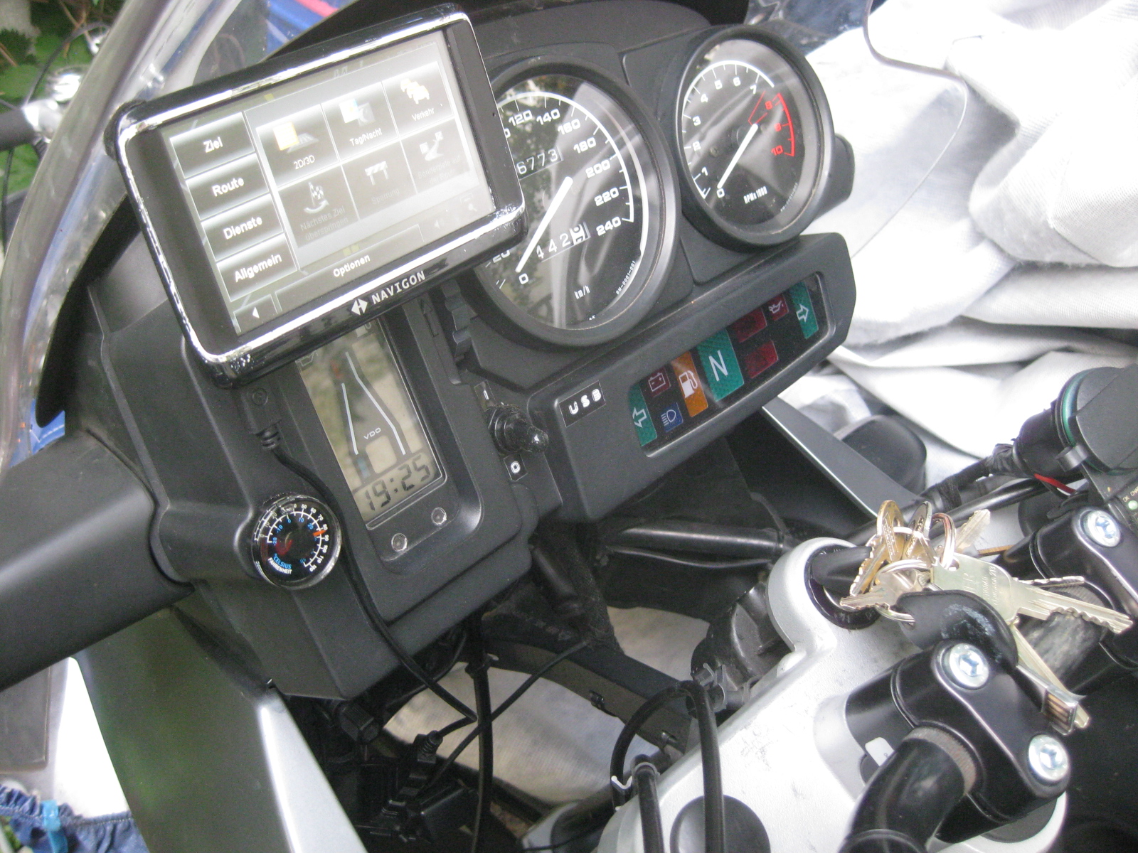

Für alle, die keine Navihalterung ganz oben montiert haben wollen, hier meine Lösung:

... will dir nicht zu nahe treten, aber an ähnlicher Position (bisschen weiter vorne) war meins probeweise auch. Problem: wenn es so steil steht spiegelt es zwar wenig, dafür musst du dich verrenken um draufzusehen, legt man es etwas flacher sieht man wegen den Reflexionen garnichts. War zumindest bei meinem TT Rider so.
Natürlich kann man argumentieren, daß die Anweisungen über das Head Set kommen und man nur selten wirklich draufschauen muß. Aber dann langt das Smartphone in der Innentasche auch.
lg
Winni
sugus
Ich muss mich nicht verrenken um etwas zu sehen, es liegt "perfekt" in der Sicht. Man kann es ja auch noch nach unten oder oben drehen. Klaro, wenn die Sonne am Abend von hinten ranscheint, haben wahrscheinlich alle Navi, bzw deren Display's Probleme, Wie geschrKlaro, wenn die Sonne am Abend von hinten ranscheint, haben wahrscheinlich alle Navi, bzw deren Display's Probleme, Wie geschrieben, für mich ist diese Lösung praktikabel.
