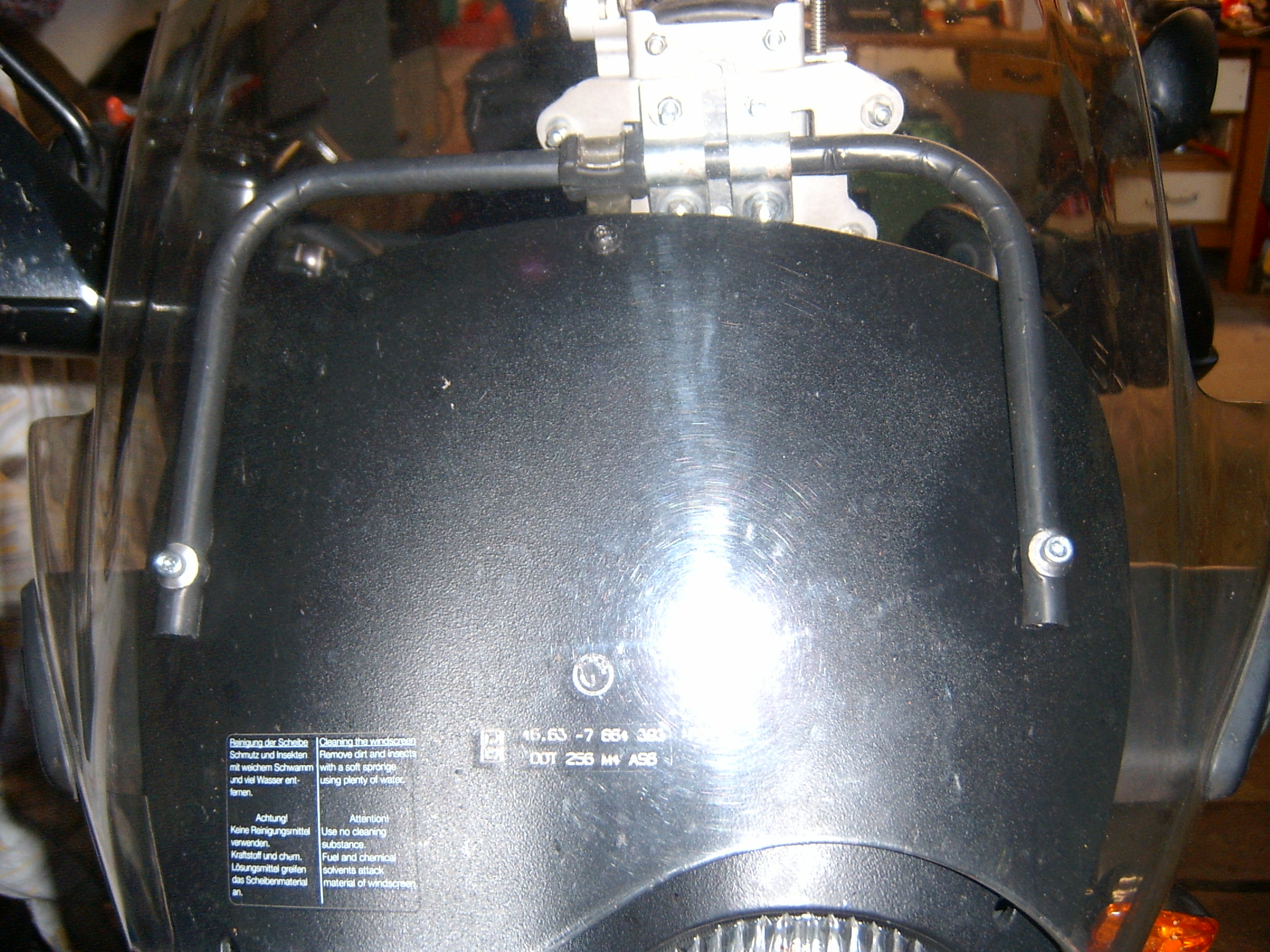

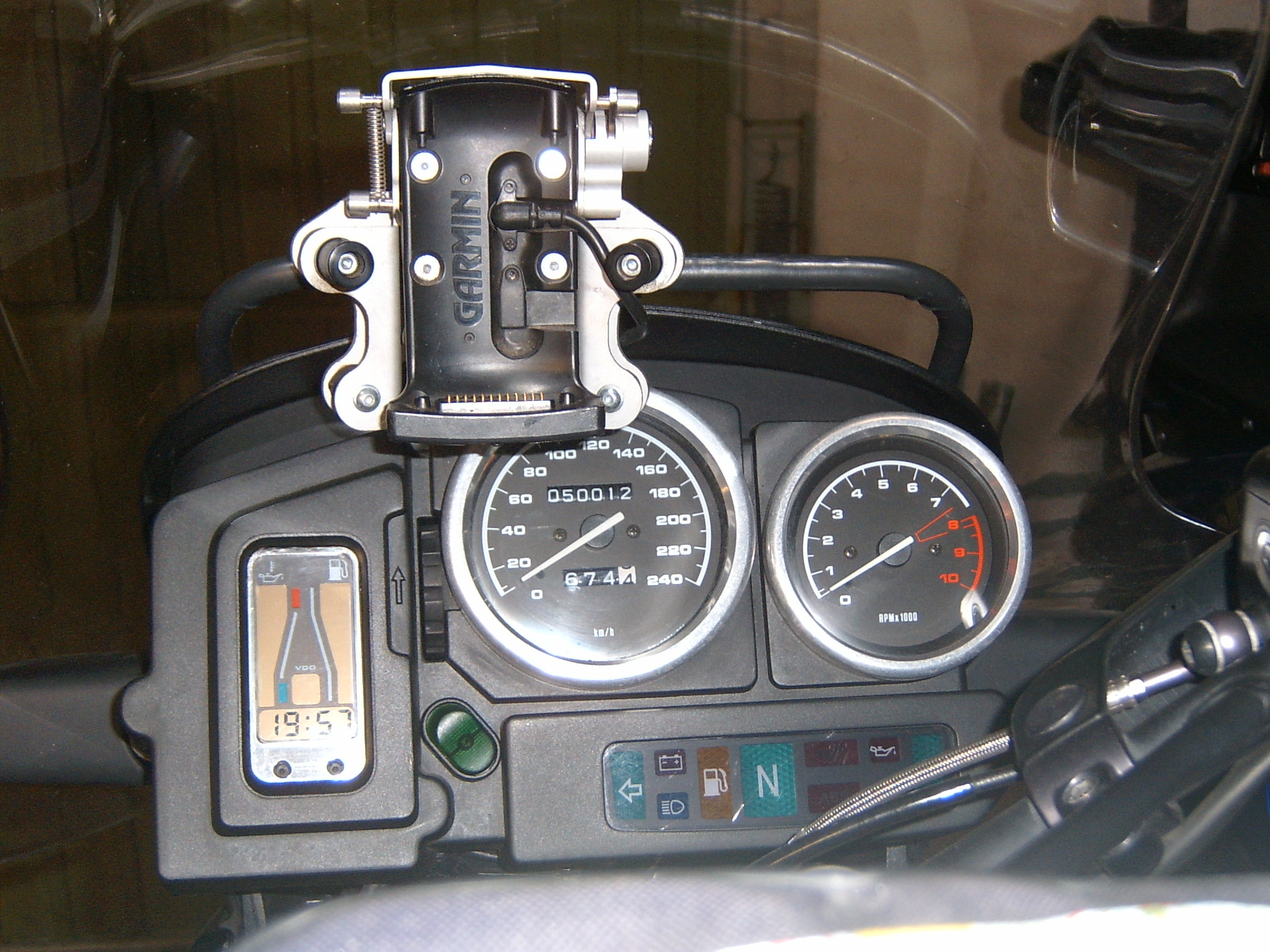

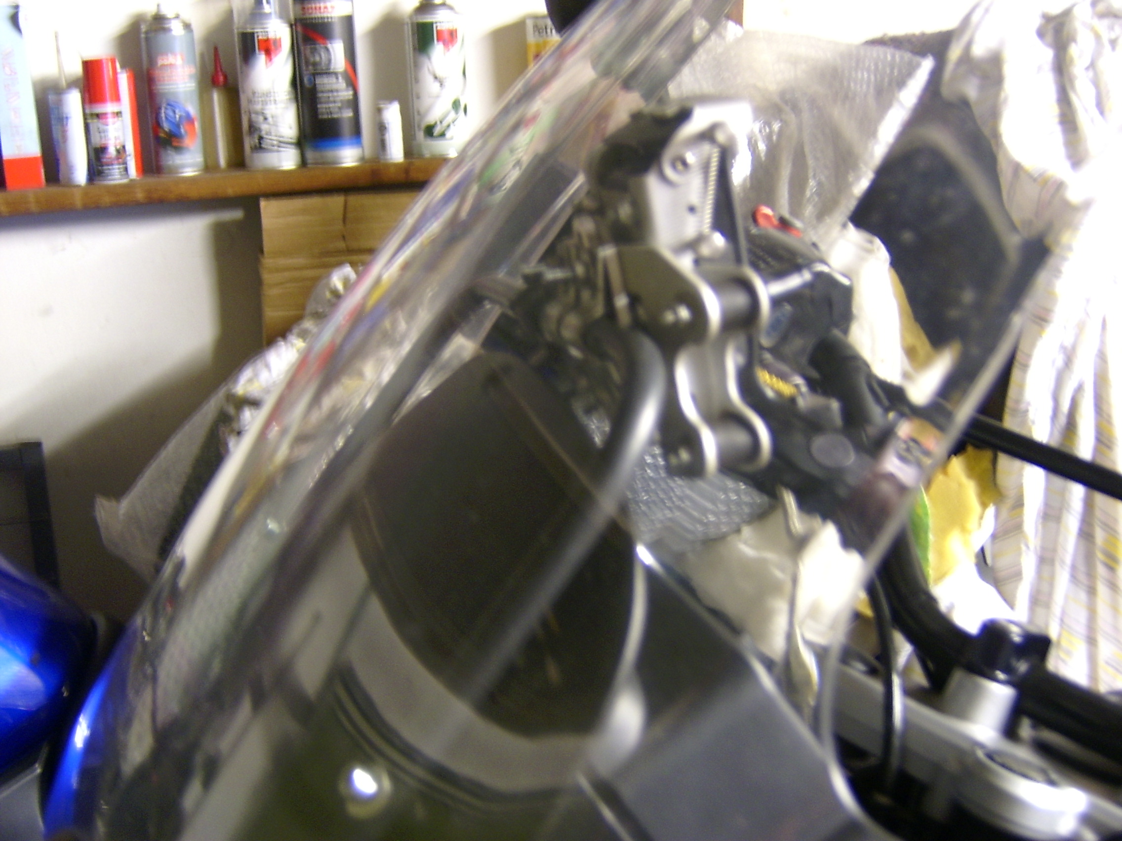

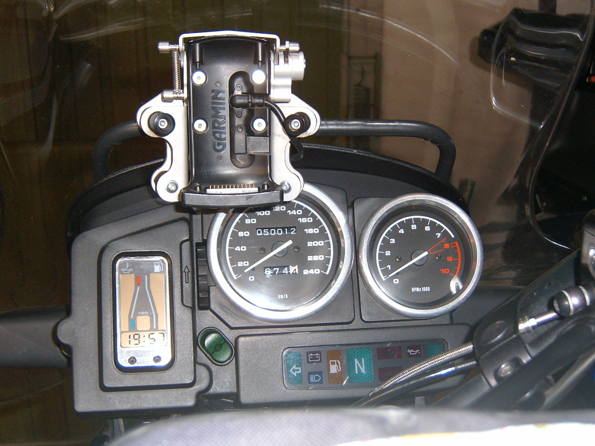

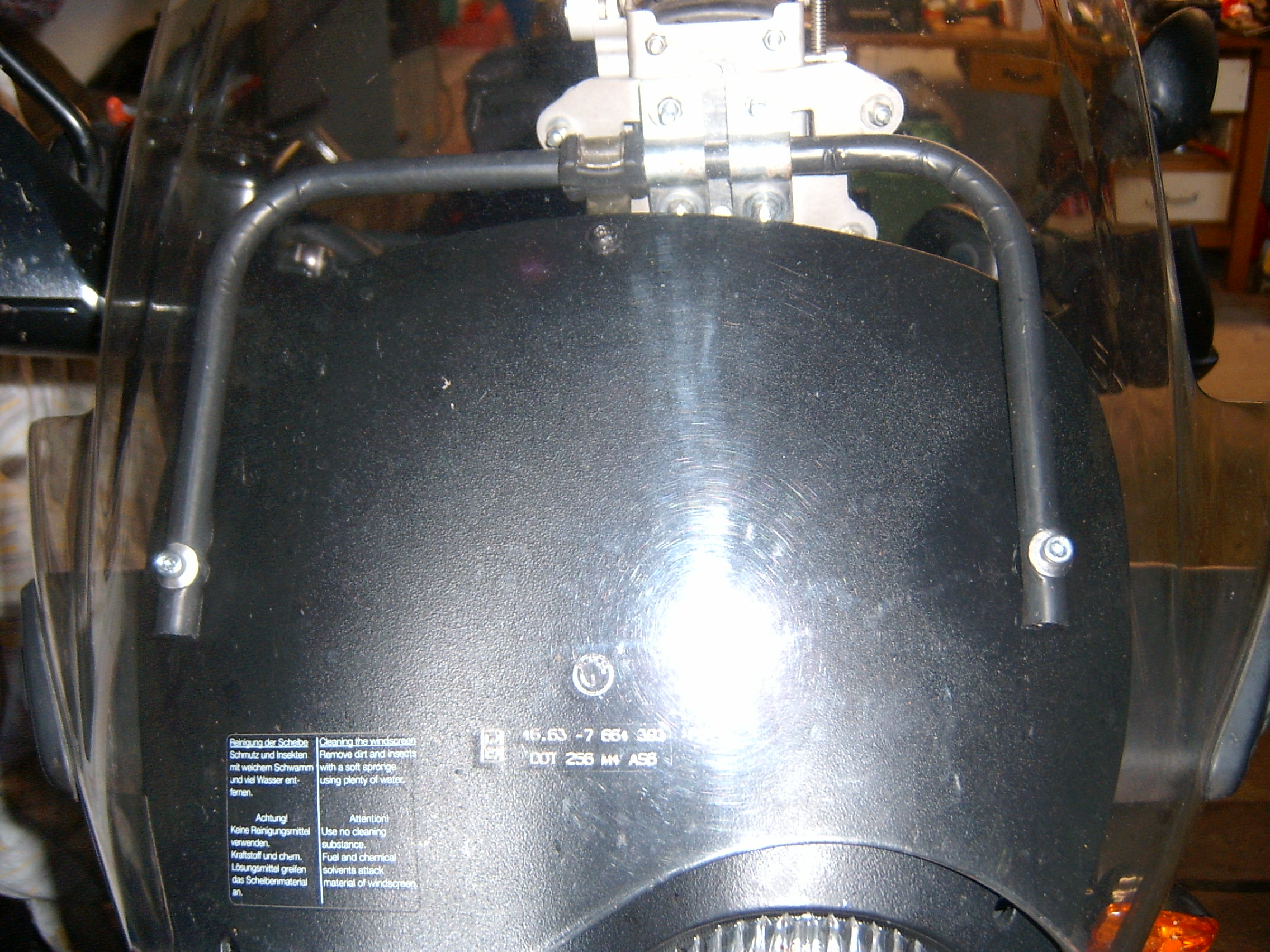

PIC_0052.JPGPIC_0053.JPGDas ist meine Lösung
hatte zu erst auch die Variante mit Lenkerstrebe,aber wegen Tankrucksack und Blick nach unten
war mir das zu riskant.dann Ram kugel auf die linke Lenkerseite,aber immer das FID verdeckt.
Dann aus dem Forum die Idee mit der Alustange (weis aber nicht mehr wo).Alustange(silber)gebogen
mit Schrumpfschlauch umhüllt.Oben wegen Stabilität eine gummigelagerte Versteifung geschraubt,das wars

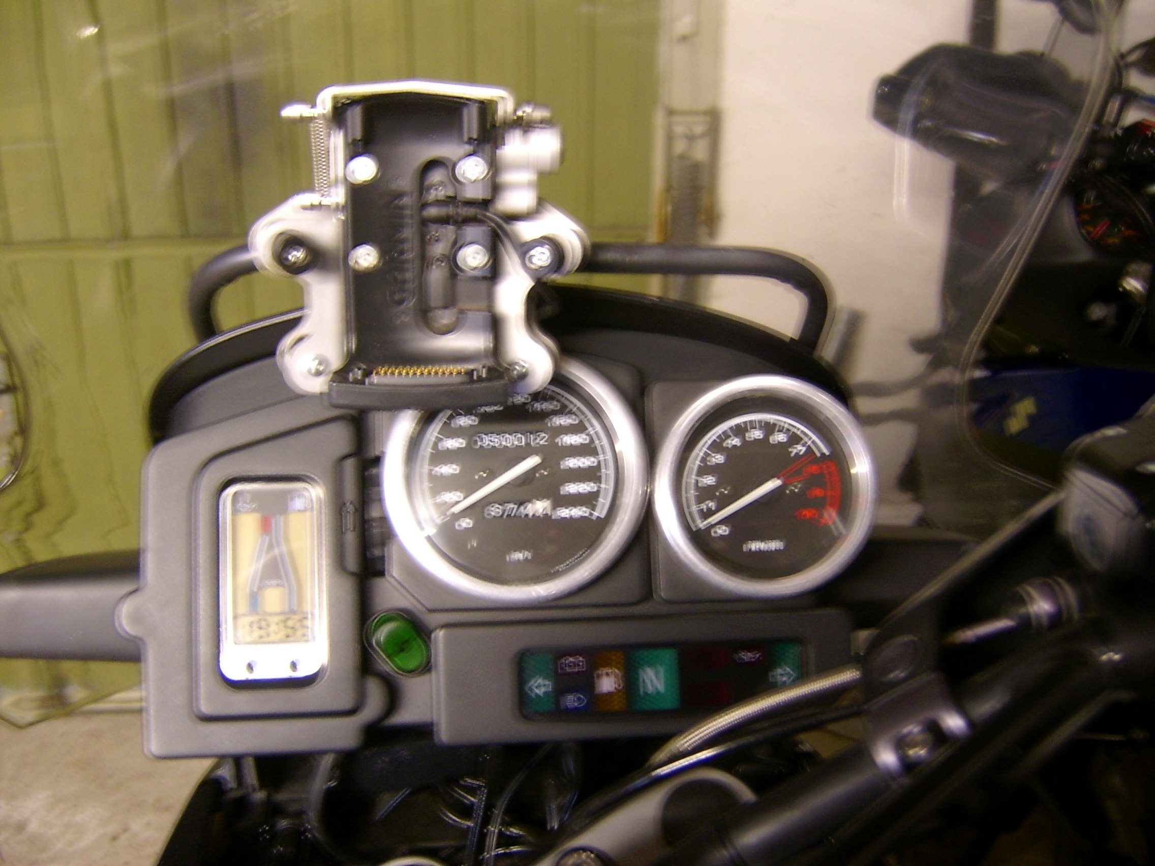

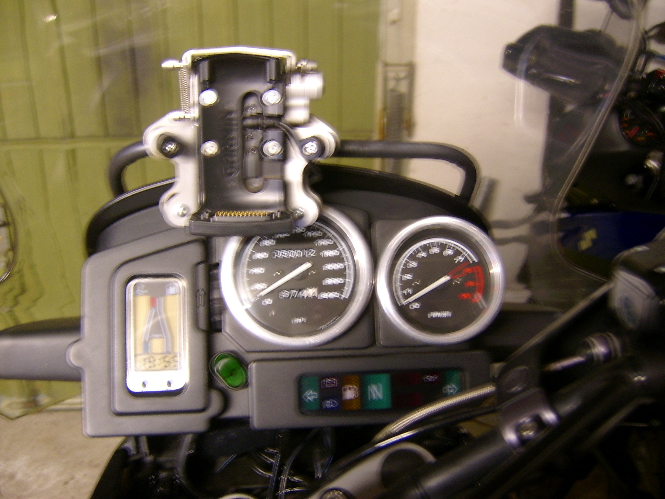

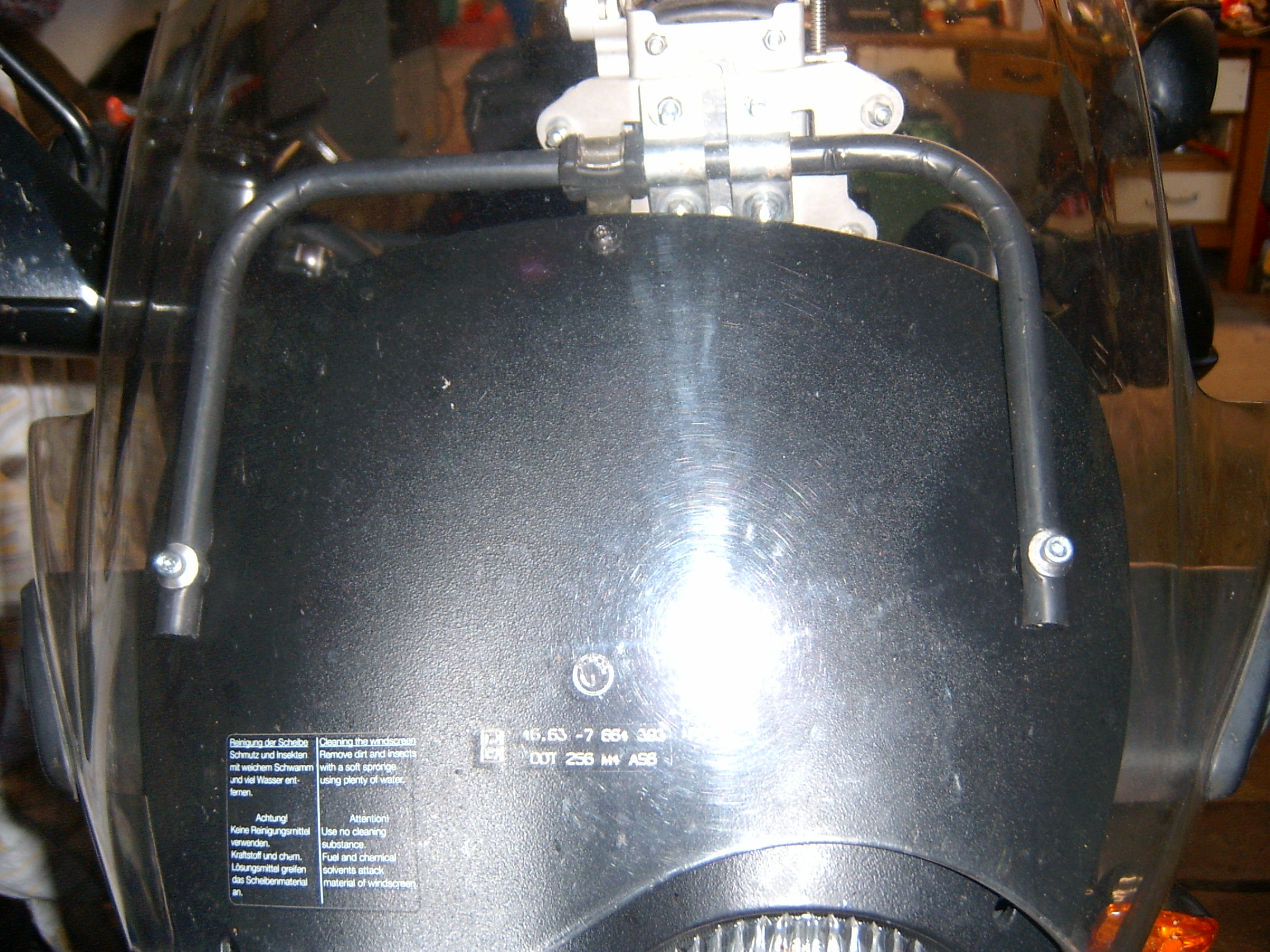

Anhang anzeigen 128970Anhang anzeigen 128971Das ist meinePIC_0055.JPGPIC_0057.JPG Lösung
sugus
.... hatte zu erst auch die Variante mit Lenkerstrebe,aber wegen Tankrucksack und Blick nach unten
war mir das zu riskant.....
Ich bin schon einige KM so damit gefahren, auch Linksverkehr. Scheint mir persönlich nicht problematisch zu sein. Ich hätte da eher Mühe, wenn das Navi zu weit vorne installiert ist, wo ich nicht so ohne weiteres dran komme und mich schon heftig weit vorlehnen muss. Bei "meiner" Variante habe ich alles jederzeit im Blickfeld (Übungssache) und kann es ohne verreckungen bedienen. Das war der Grund. Abgesehen vom optischen.
