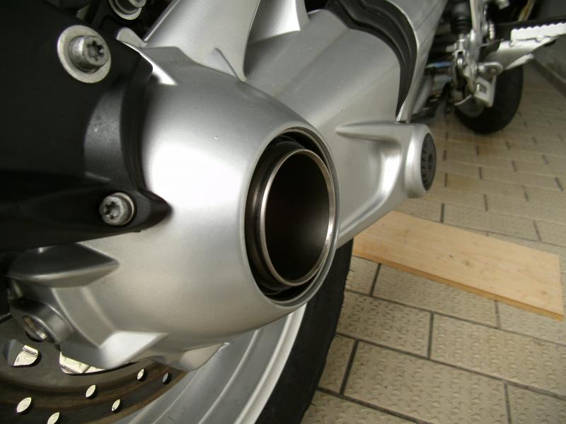

Überholung HAG
Hallo Michael
watt is denn nu mit Deinem Antrieb, haste dat Teil endlich eingebaut?:rolleyes:
klar habe ich den Antrieb direkt wieder eingebaut. Hier der Beweis;)
Leider konnte ich bis jetzt noch keine Probefahrt machen:o obwohl ich zu Zeit sogar einen Reifen mit M+S Kennzeichnung;):D drauf habe. Aber abgesehen davon, dass ich einfach keine Zeit zum Fahren hatte , habe ich auch keine Lust die Q durch die Salzbrühe zu fahren. Na ja, und das Eine oder Andere habe ich ja noch zu schrauben. Wenn nicht in der Winterzeit wann dann.
Gruß Kai

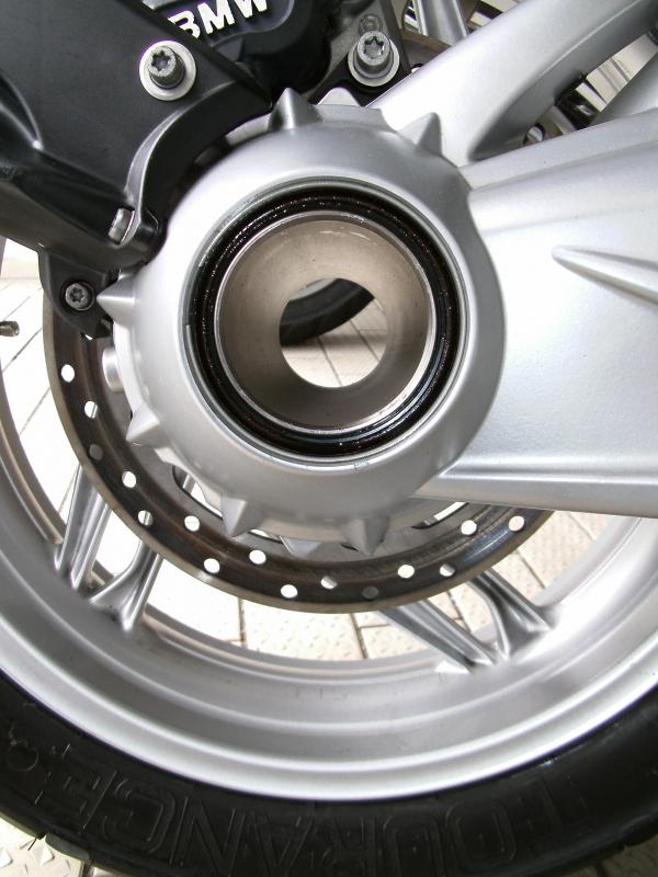

Endantrieb undicht
habe heute meinen Endantrieb wieder montiert und natürlich mit neuen Dichtungen versehen. Nach dem ich fertig war bin ich gleich mal ein bisschen mit dem Motorrad gefahren. Soweit alles auch ok und dicht. Nach einer weiteren Runde habe ich bemerkt das der Antrieb auf der Außenseite zu Tropfen beginnt. Was habe ich falsch gemacht?
Auf der Aüßeren Seite ist doch nur das Rollenlager, dann der Dichtungsring und danach kommt der Sicherungsring.
Habe ich die Dichtung evt. falschherum eingesetzt? Ich kann es mir nicht erklären und brauch dringend einen guten Rat.:(:confused::(
Seht euch bitte mal die Bilder an, hier ist zu erkenne wie die Dichtung im Gehäuse sitzt. Öl ist am untersten Punkt ausgetreten und das war nicht wenig. Habe es aber vor dem Foto weg gewischt.
Danke
