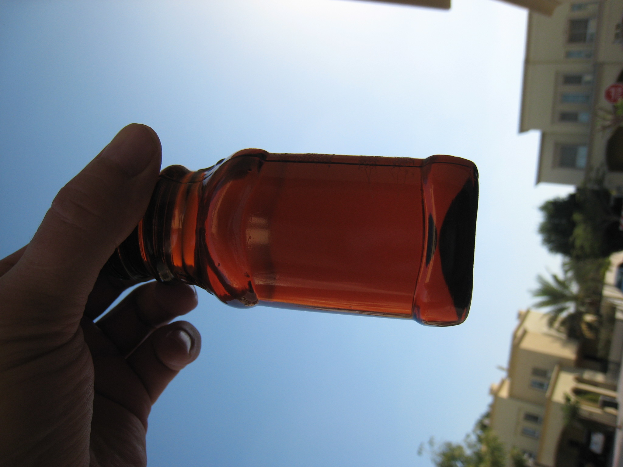

ich habe bei meiner neu erworbenen GSA Bj. 2013 mit 13000km das Endantriebsöl im schön heissen Zustand aus Neugier zum Lebensdauerthema mal gewechselt. Vorgegebener Wechseltermin wäre ja erstmalig bei 1000km und dann wieder bei 20000km bzw. anschließend alle 20000km.
Ich muss sagen es hat mich sehr doch erschrocken was da für eine Brühe rauskam. Am Magnetstopfen war einiges an Feinstabrieb dran, Späne keine. Spiel und Dichtheit ist alles in Ordnung. Das Öl war auch ziemlich silbrig, also einiges noch unterwegs im Öl. Meiner Meinung nach ist das Abscheidevermögen von Metallabrieb schon ausgeschöpft, weils um den sehr kleinen Magneten schon sehr voll war. Wenn ich mir also vorstelle, dass dieses Öl noch 7000km da zu tun hat muss hoher Verschleiss in den Lagern vorliegen, den Zahnrädern wirds weniger zusetzen, die werden eher poliert.
Also ich werde in Zukunft alle 10000km das Endantriebs-Öl wechseln, bei der kleinen Öl-Menge ja auch kostenmäßig vernachlässigbar. Wichtig ist es auf alle Fälle den Magneten penibel zu säubern, ist sehr klein. Also meiner Meinung nach ist 20000km Wechselintervall zu lang für für dieses hochbelastete Getriebe mit so extrem wenig Ölinhalt.

Ich hab nun auch meine Öl gewechselt, das sah zwar noch hell aus, hatte aber auf alle Fälle Schwebebestandteile.
Von der Magnetschraube habe ich dagegen reichlich magnetische Schmiere entfert, sah aus wie Graphitpaste.
Dann noch den leicht leckenden Dichtring gewechselt und nun ist das HAG unter Beobachtung. Ohne Rad (an der Bremsscheibe) ist kein Spiel zu fühlen und bei montiertem Rad gaaanz wenig, das fährt also definitiv noch eine Weile.
Ich brauchte übrigens den Bremsanker nicht demontieren oder den ABS-Sensor zum Öl einfüllen, links neben dem Sensor gibts noch ein Loch mit einer Schraube, sehr praktisch! :o

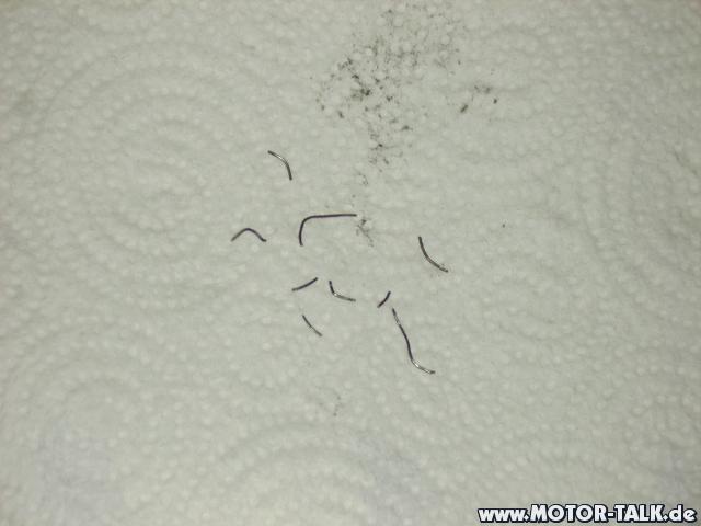

War in der Werkstatt meines Vertrauens, der Meister meinte an der Ablassschraube vom Getriebeöl waren sehr sehr viele Metallpartikel bzw. Minispäne gehaftet, das hat ihm nicht so gefallen.
Muss ich mir nun auch Sorgen um nen künftigen Endantriebs-Crash machen oder warte ich bis er defekt ist?
Gibts da Erfahrungen bzgl. Kulanz?

Es geht um "Späne" im "GETRIEBEÖL", nach seiner Beschreibung sahen diese aus wie Schnitthaare beim Friseur, in nem Nachbarforum habe ich sowas entdeckt, das trifft auf die Beschreibung zu: Späne.JPG (640x480) - BMW Motorrad Forum - Späne an der Ölablassschraube bei der K 1200 S
Dann hab ich in der Vertragswerkstatt angerufen, die meinten das sein "normal", deshalb sei auch die Schraube mit Magneten da.
Ich solle mir also keine Sorgen machen....
Was meint ihr dazu?

Nun gut, solche Späne wie im Nachbarforum zu sehen sind würde ich nicht mehr als normal betrachten. Sahen die bei Dir so aus?
Die Magnetschraube ist dazu da um feinen Metalabrieb ( Pulverförmig würd ich es mal nennen ), der nun mal bei solch mechanischen Bauteilen wie Getrieben, Motoren o.Ä. der Fall ist, aus dem Öl heraus zu ziehen.
Hast du schon mal dein Radspiel kontrolliert? Vielleicht auch mal den Hinterreifen abmontieren und mal direkt an der Bremsscheibe das Spiel und den Rundlauf prüfen. Wenn dein Rad sauber und spielfrei läuft, würde ich mir keinen großen Kopf machen und es zukünftig beobachten und regelmäßig kontrollieren.

Die Späne sahen nach der Beschreibung vom Meister in etwa so aus... von der Menge her, n Haselnuss großes Knoil, vll. etwas feiner.

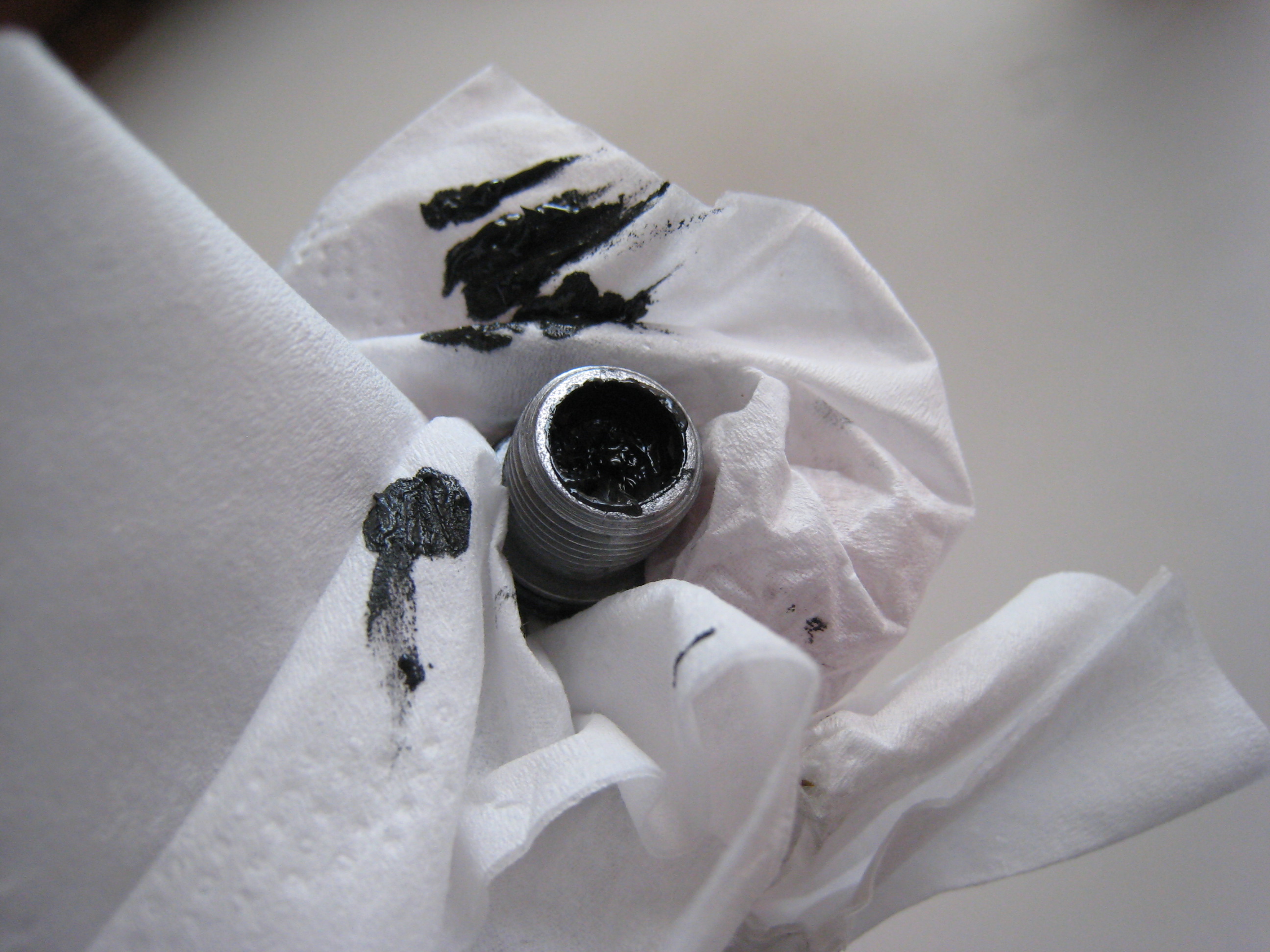

So sieht die Ablassschraube des HAG Modell 2012 beim ersten Ölwechsel nach rund 1000km aus. Das sind keine Späne und der Schmodder ist auch nicht magnetisch. Es handelt sich offensichtlich um Graphitpulver welches bei der Erstbefüllung zwecks besserem Einlaufen des Getriebes beigegeben werden. Genau gleich hat es bei einem 2008er HAG ausgesehen, ist also kein Einzelfall.
Späne dürfen da allerdings nicht drin sein!
Das Ablassöl ist beim ersten Wechsel stark dunkel und schon fast schwarz mit vielen Schwebstoffen welche sich in der Flasche absetzen. Beim zweiten Wechsel nach rund 20000km ist das Öl deutlich heller und schön honigbraun.
