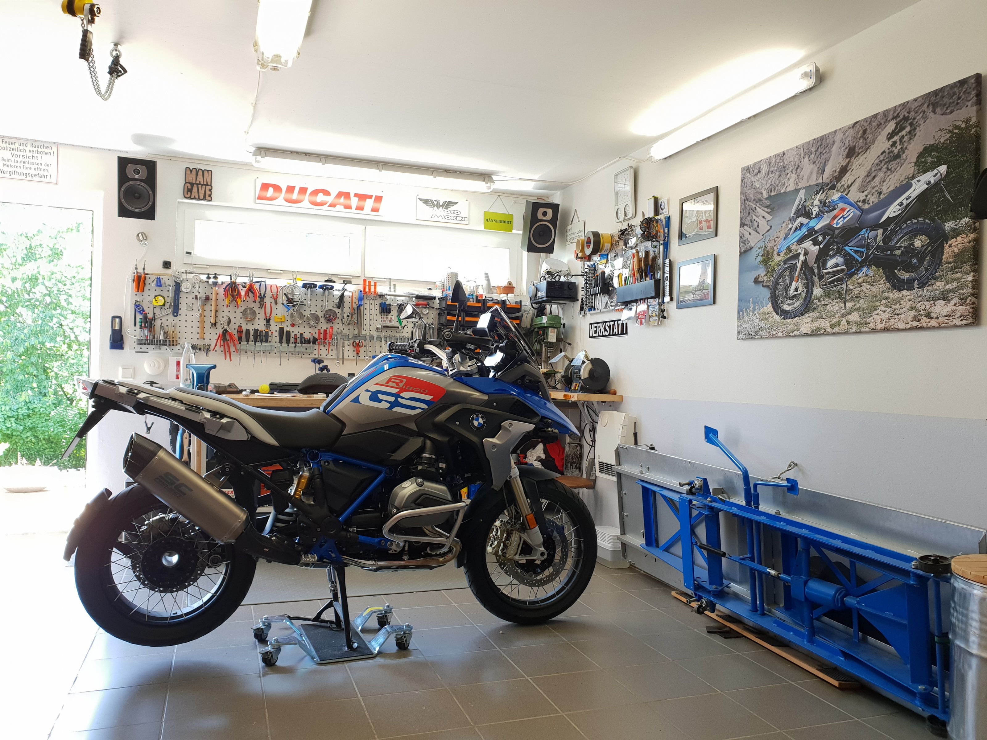

Auf dem Boden ist das GP503 ein totaler Krampf, ich packe es auf meine Motorradhebebühne und befestige es mit Schraubzwingen, dann geht es ganz ordentlich.
Ist aber auch immer Aktion, da die Bühne aus Platzgründen an die Garagenwand gelehnt ist.

ich hab das GP 503 mit Haltern klappbar an die Wand geschraubt.

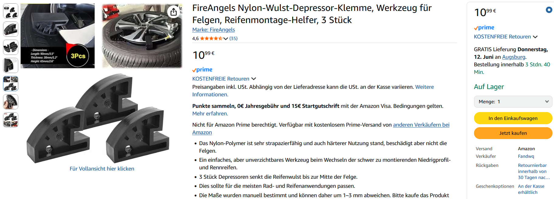

Besser kann man nur den Reifenhalter machen der die Speichen doch arg drückt wenn der Reifen schwer draufgeht. Auch ein Niederhalter für den Reifenanfang wäre schön.. Die Niederhalter aus dem PKW Bereich taugen da wenig.

die habe ich auch und mir passen sie nicht. Kippen in die Felge und sind zu hoch.
Habe auch noch welche vom Auto die sind mit dem Bolzen noch schlechter.

Ranaconda liefert 2 Stück jeweils mit. Können auch einzeln bestellt werden. Haben mir einen einigermassen brauchbaren Eindruck gemacht.
