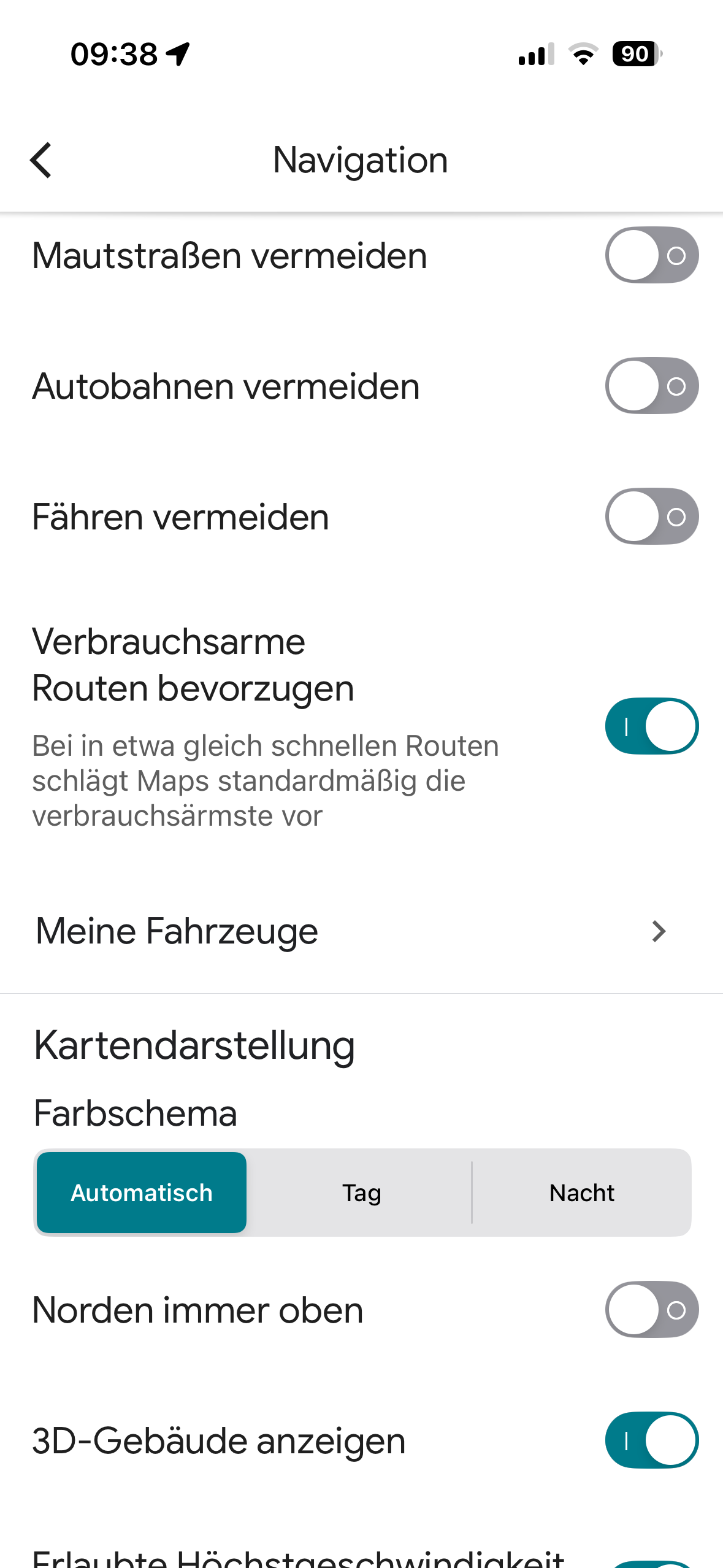

Bin heute das erste mal mit dem W702BS bei Dunkelheit gefahren. Hatte Google Maps am laufen und dann auch Kurviger - beides über AndroidAuto.
Das Display war trotz automatischer Helligkeitsanpassung (die auf Minimum stand) extrem hell. Eigenartigerweise hat sich weder Google Maps noch Kurviger in die Nachtansicht geschaltet.
Gibt es hierfür eine Einstellung oder ein Häkchen, welches ich übersehen habe?

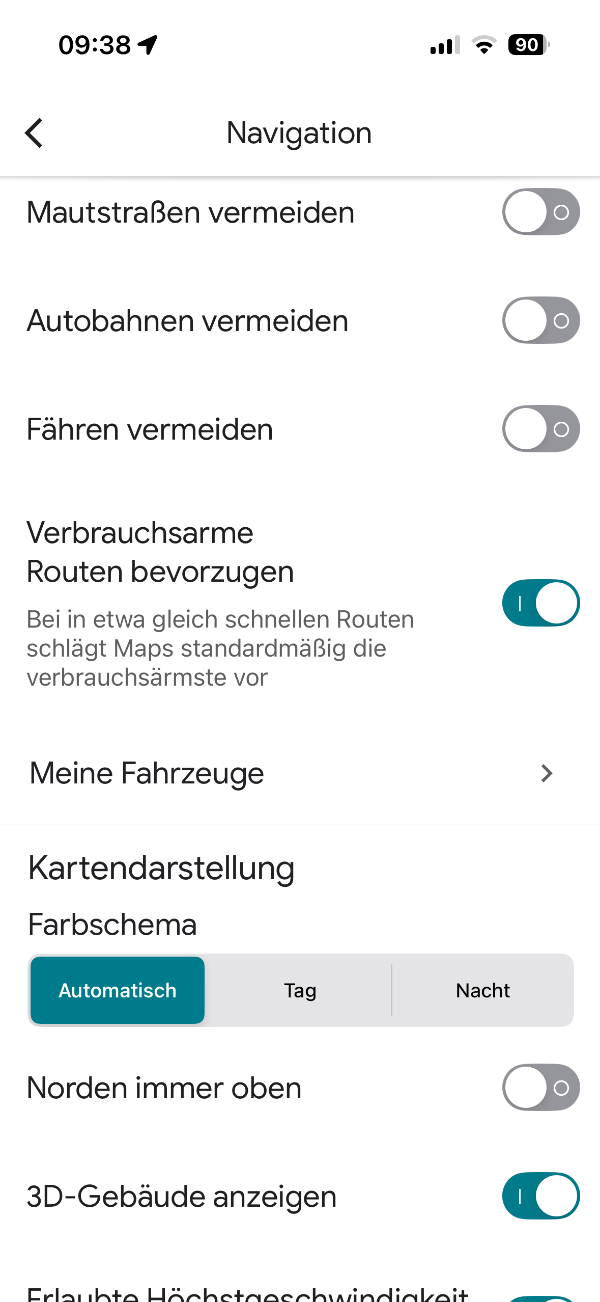

Hallo mattscher,
ich fahre zwar das Carpuride mit Carplay, aber vielleicht hilft dir das weiter. Unter Einstellungen in der App, die Kartendarstellung auf Automatisch stellen.

Wie sind deine Einstellungen am Smartphone ?

Danke @herald0_4
Die Google Maps App ist genau so eingestellt, wie auf Deinem Bild - also Farbschema steht auf automatisch.
In der App funzt das auch, nur im Carpuride halt nicht.
Stell mal Googel-Maps auf die dunkele Darstellung ein und schau mal ob es so dann auf deinem Carpuride angezeigt wird.

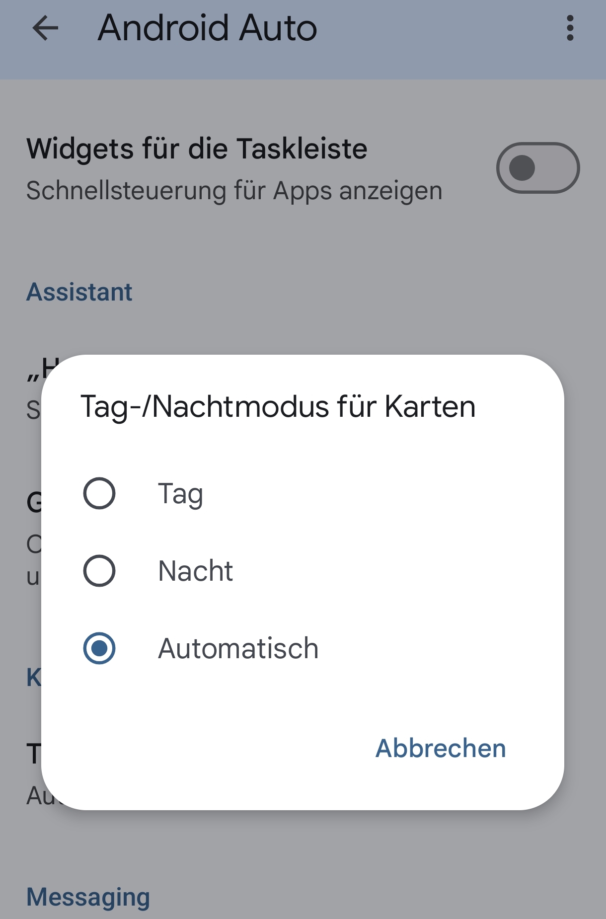

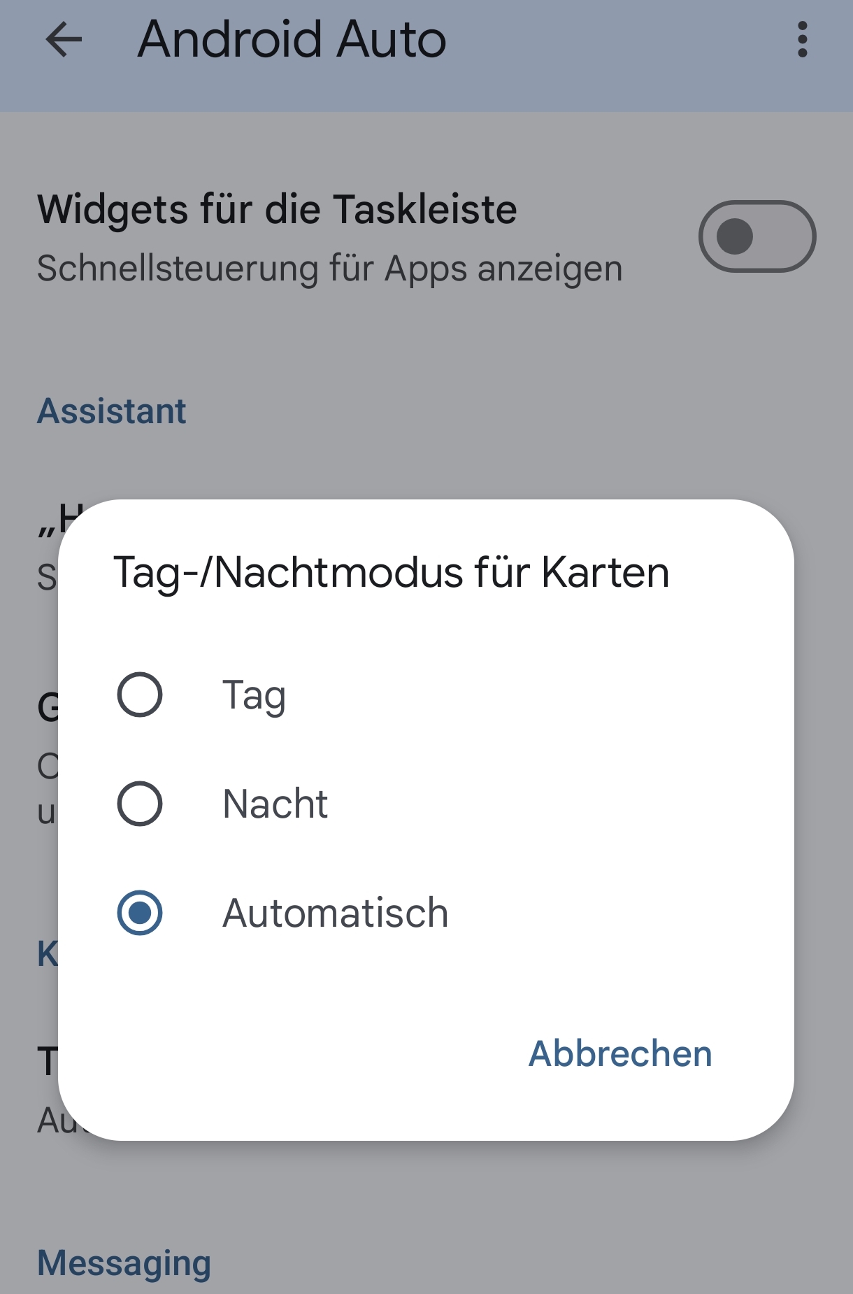

In AA gibt es auch die Einstellung Tag/Nacht. Diese überschreibt wohl die Handy Einstellung.

Hallo @Makes2068
Ah, Du meinst die AA-Einstellung unter Apps im Handy.
Die steht bei mir auf automatisch und die Tag-, Nachtumschaltung funktioniert auch automatisch in verschiedenen Autos - nur halt beim Carpuride nicht.
Danke trotzdem für den Hinweis.
