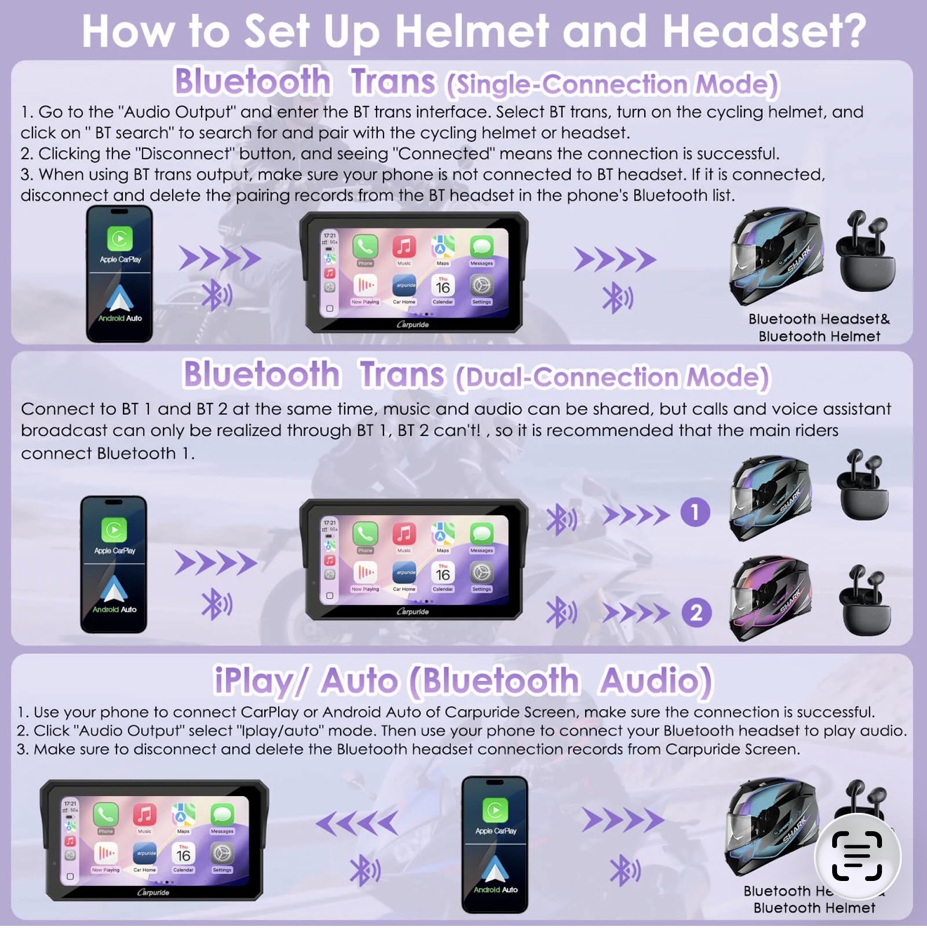

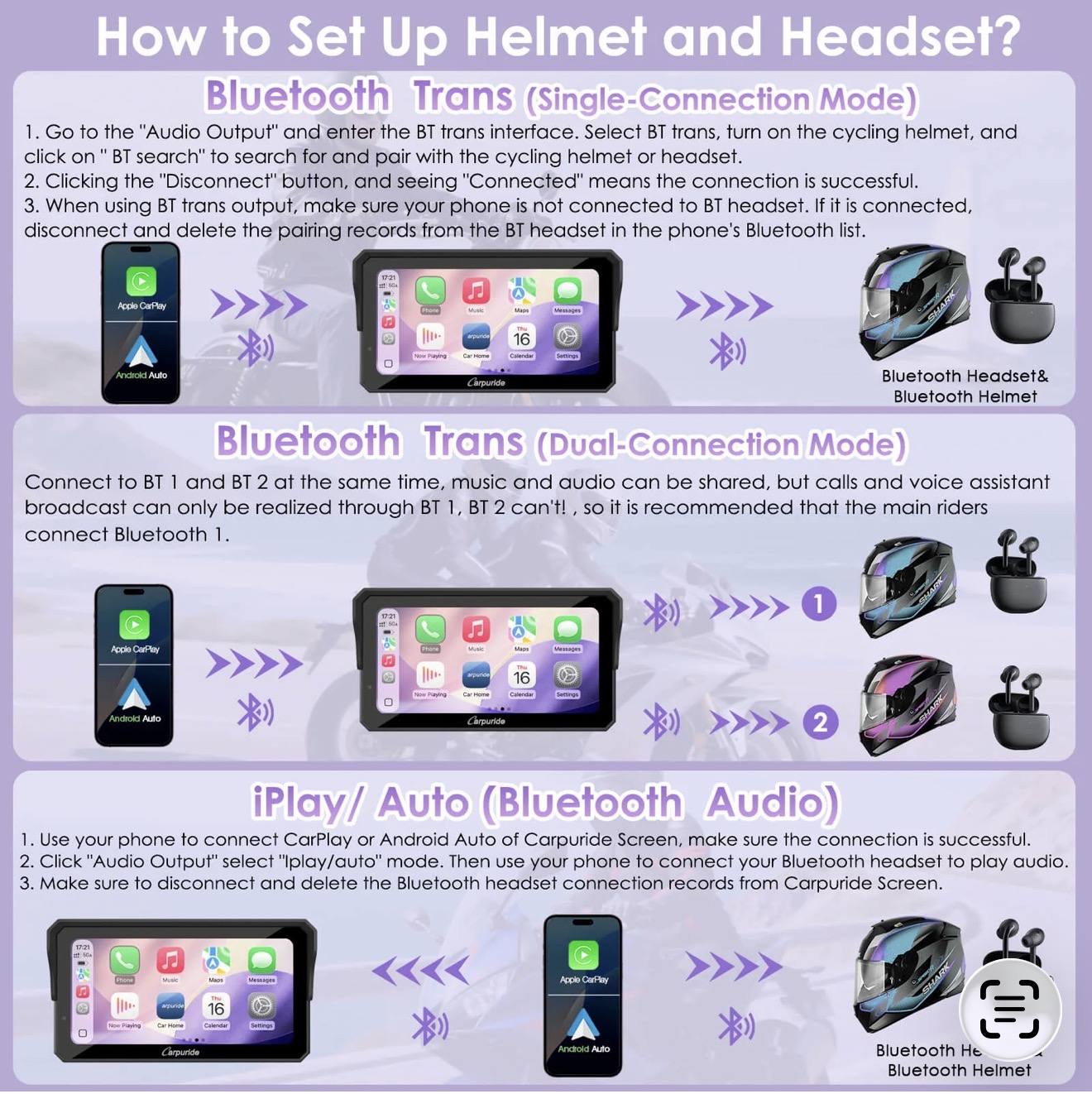

Hallo nochmal,
warum kann ich mein Schuberth C4 Sena nicht mit dem Carpuride koppeln?
Was mach ich bloß falsch??
Im Display steht: Bitte verwenden sie ihr Iphone um dieses Gerät zu suchen und über Bluetooth zu verbinden.
Oder auch: iplay/Auto is disconnected
Wäre super lieb wenn mich jemand aufklären könnte
Danke
klaus
Parantapa
Parantapa
04.10.2023
1.839
R1250GS Triple Black 2022
Warum willst du es mit dem Carpuride koppeln und nicht mit dem Handy?
Ich vermute, du hast die Enstellung Audioausgabe auf iPlay/Auto? Damit du mit dem Carpuride koppeln kannst, musst du auf BT Trans umstellen.
Mille1
Mille1
19.09.2023
145
ja dann habe ich auch die Funktion mit dem Wheel zu Lautstärkenregelung.
Wie oder wo stelle ich das denn um??
Parantapa
Parantapa
04.10.2023
1.839
Glaube nicht, dass es dazu BT Trans braucht, das geht aber bei Cardo sowieso nicht.
Beim 602 ist es gleich oben rechts beim Eingangsbildschirm.
