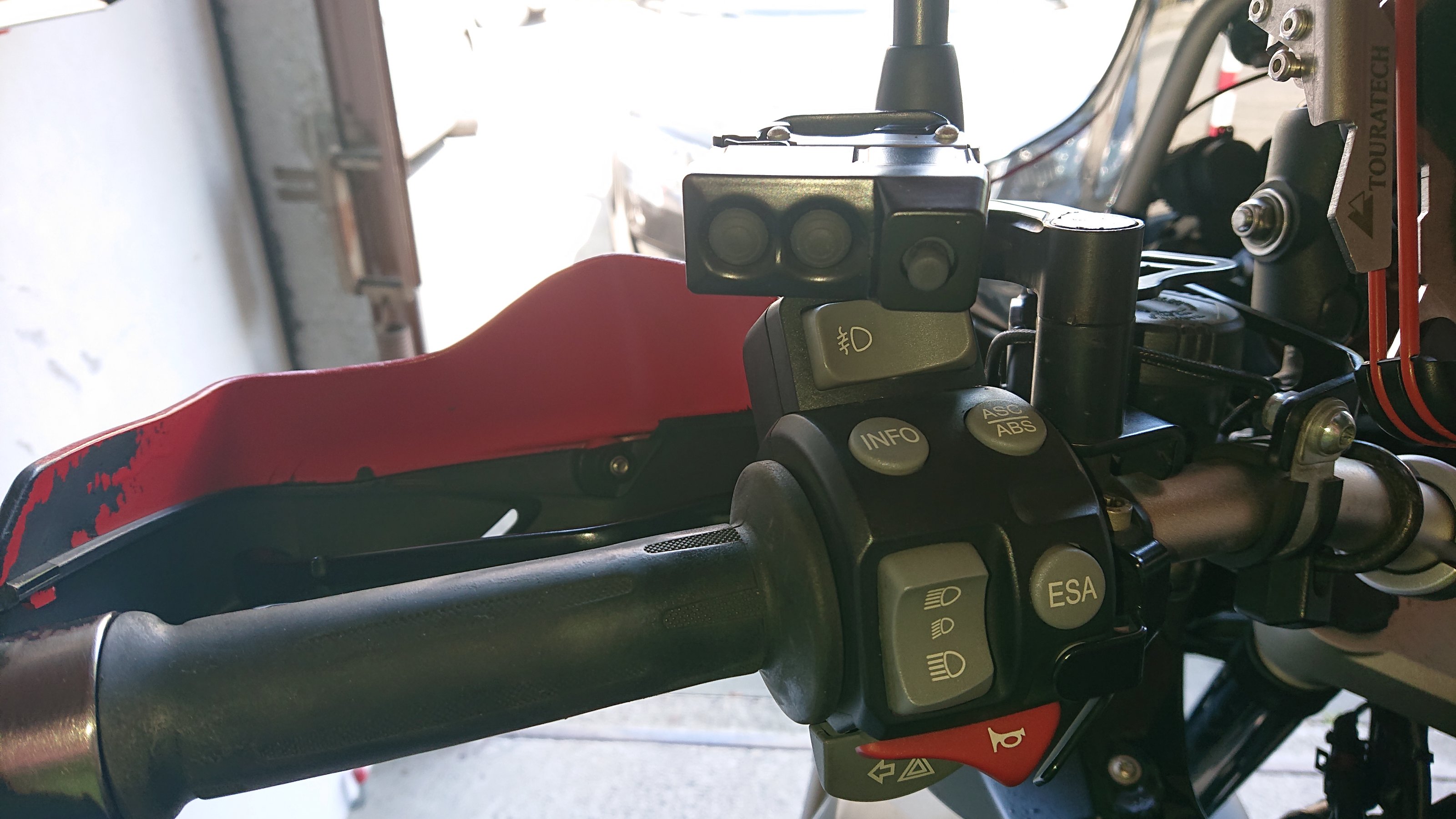

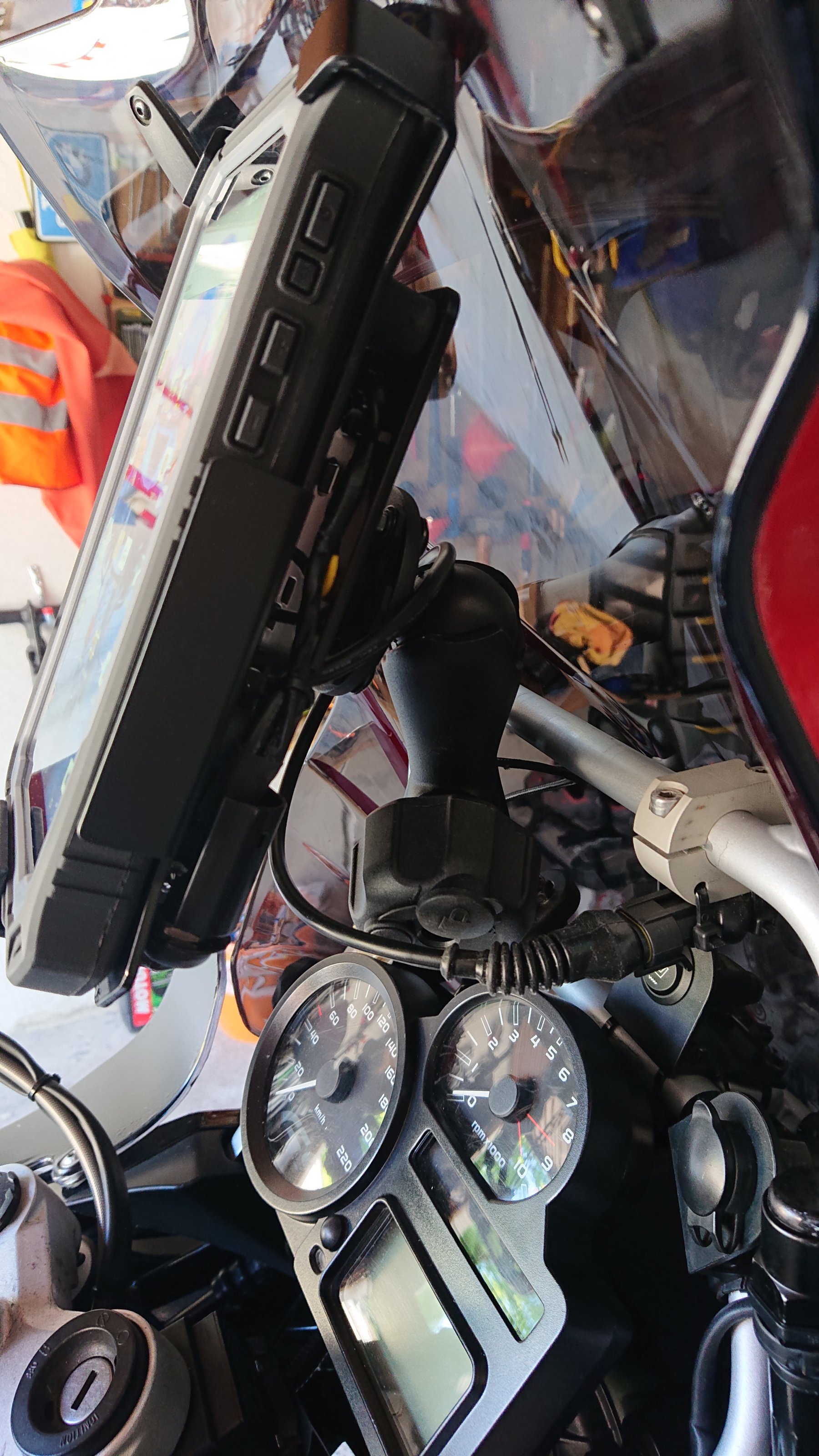

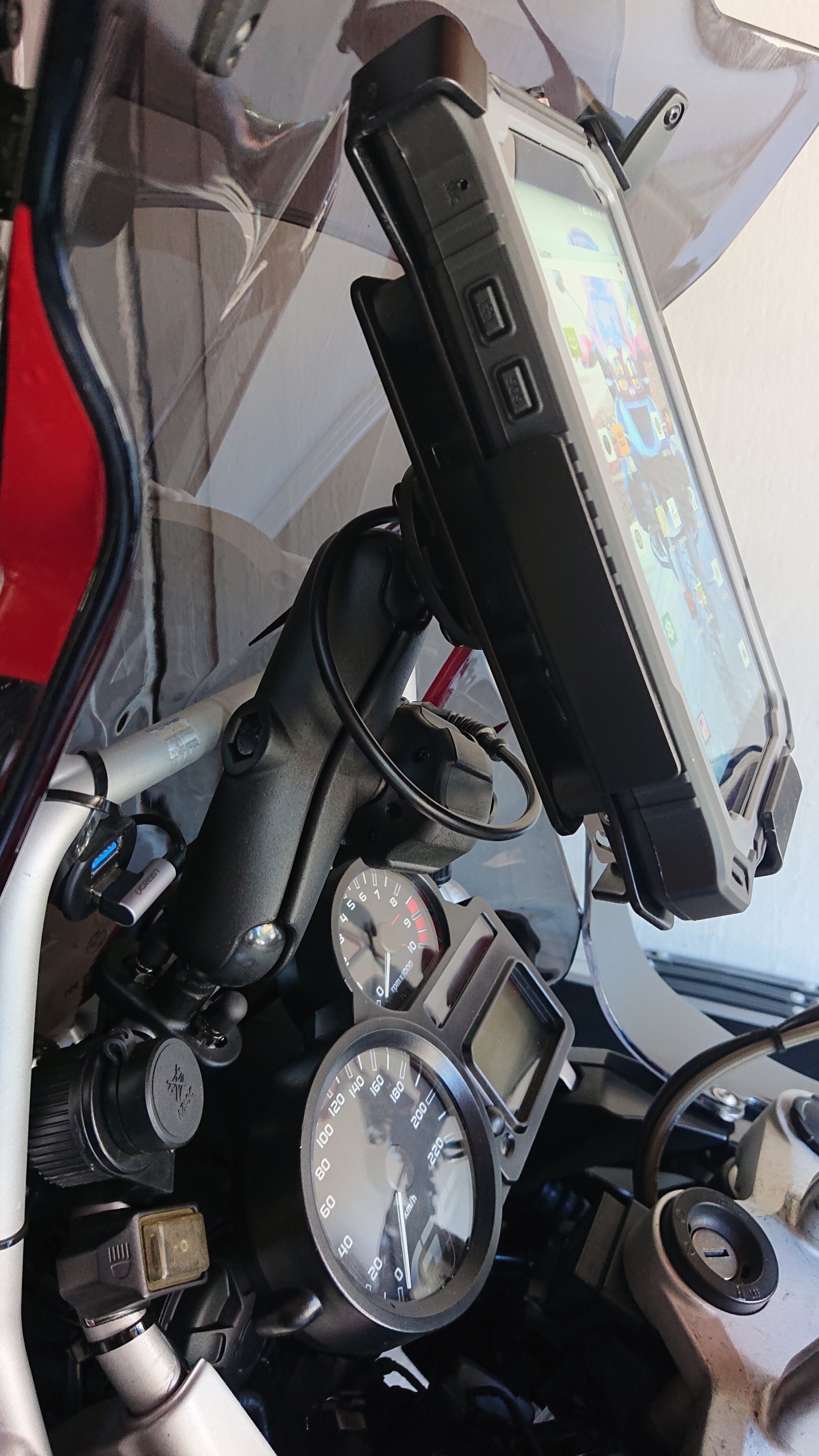

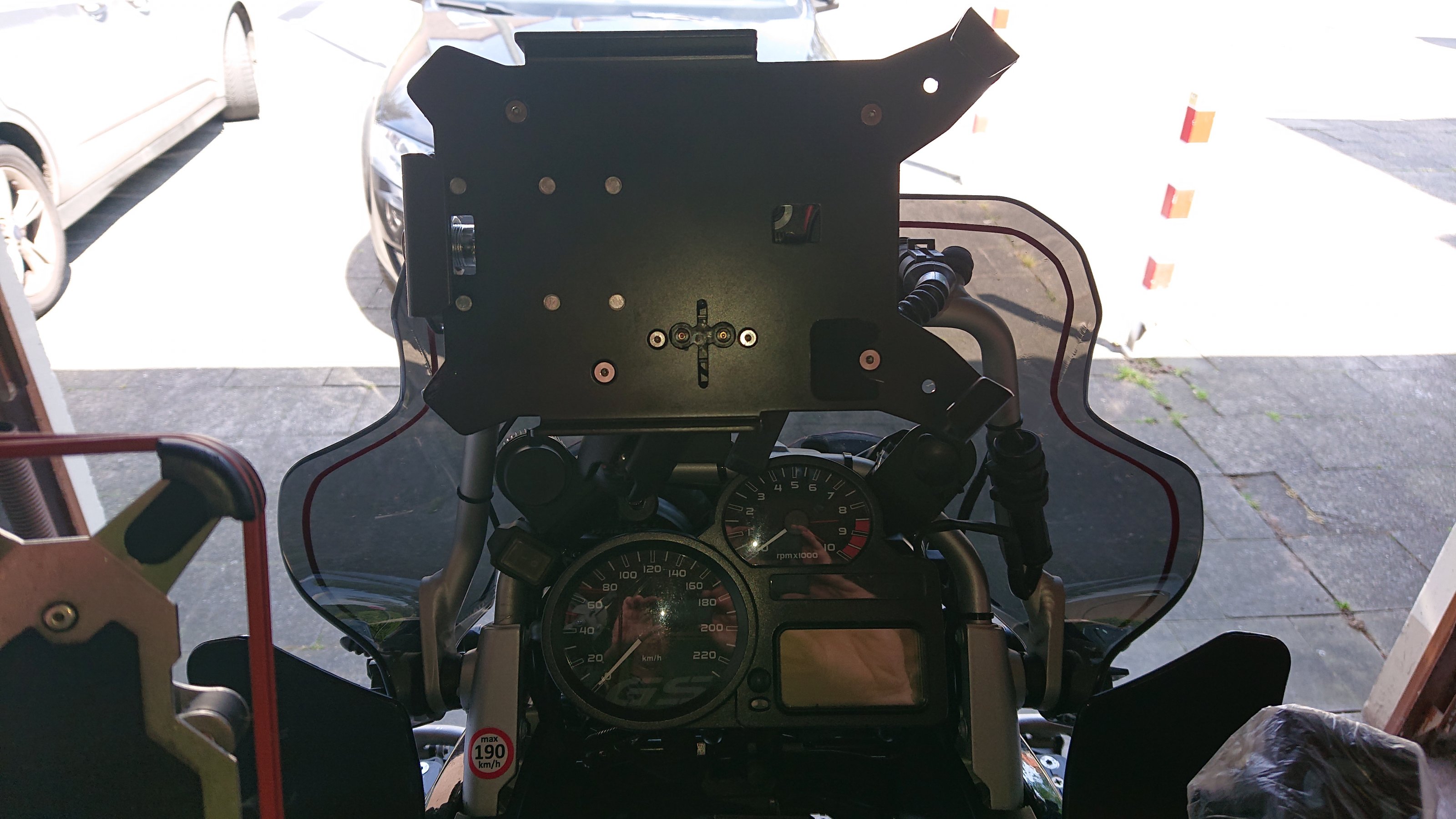

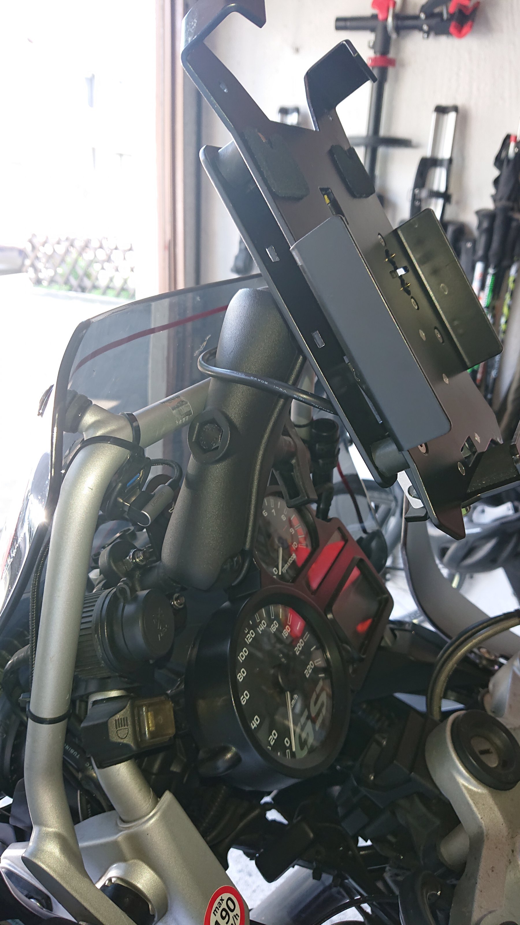

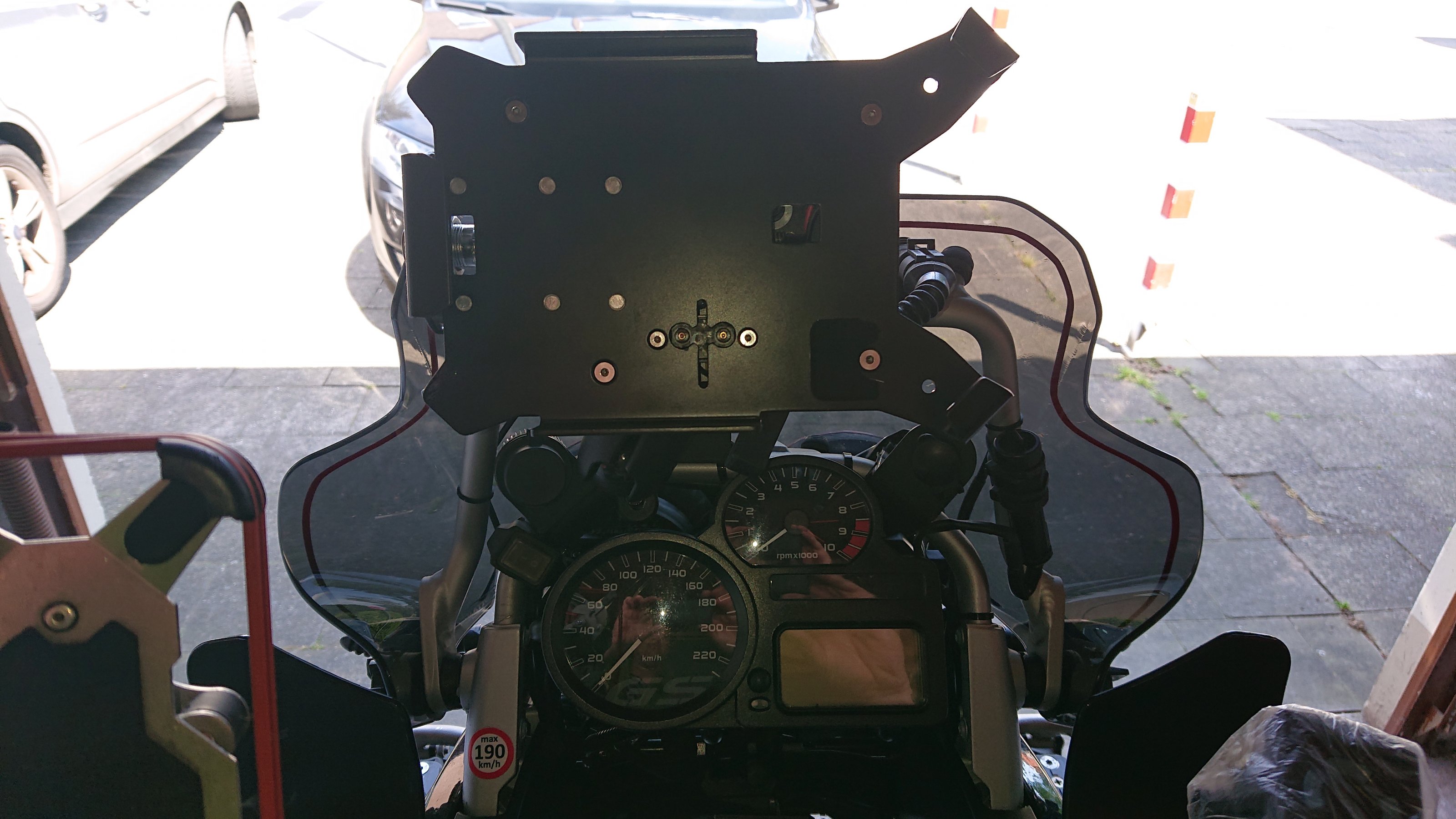

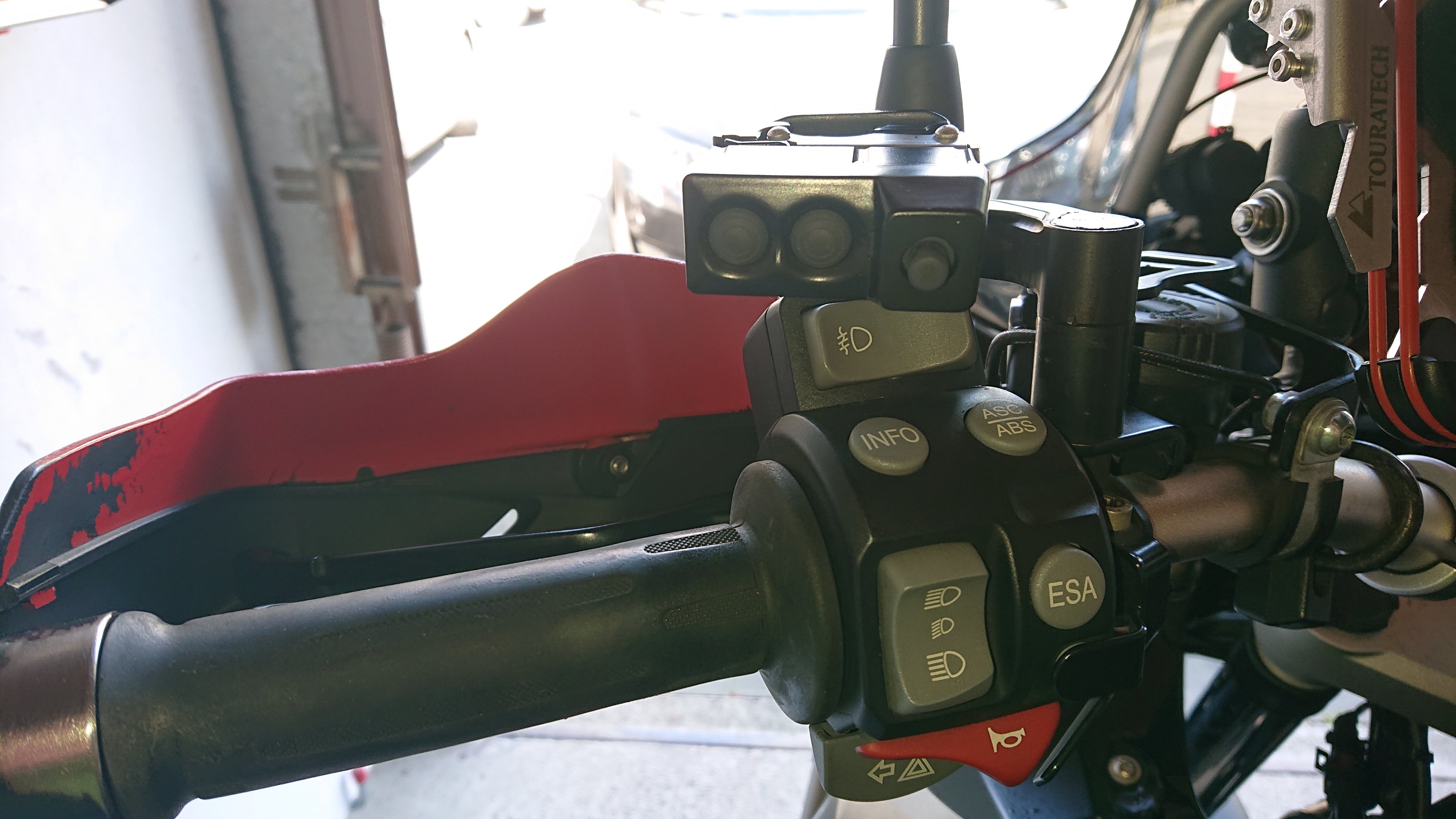

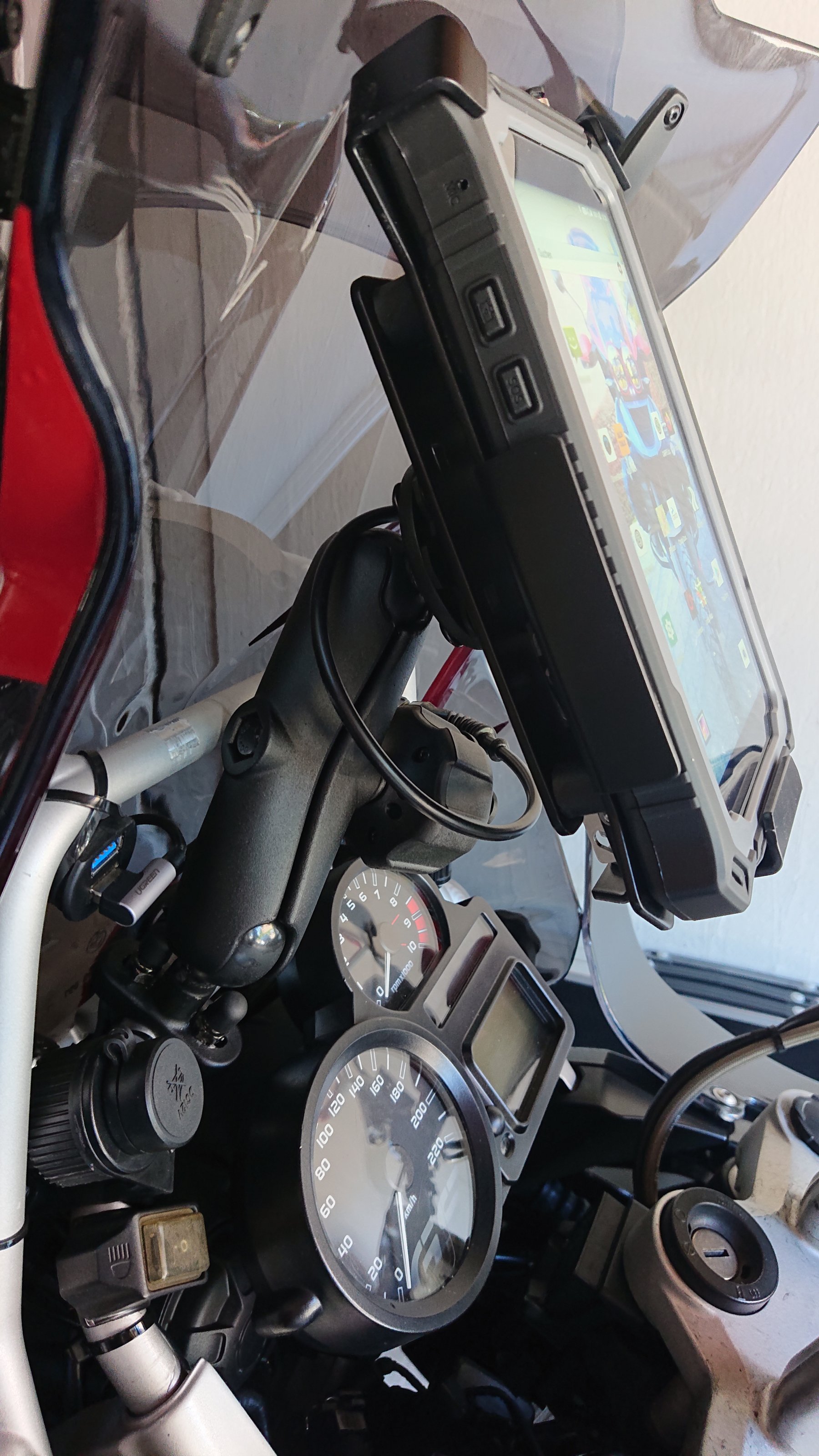

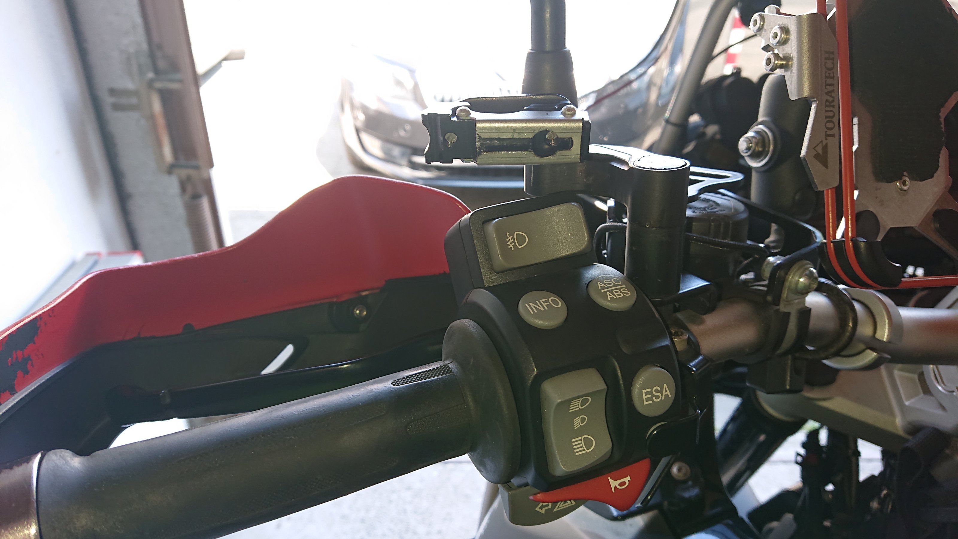

Zeige uns doch ein paar Bilder von der Installation an der GS
Bitteschön, die gewünschten Bilder.
Halterung für den Controller selbst gedengelt. Für das Pad RAM Mount C System verwendet. Ist aber noch nicht endgültig.

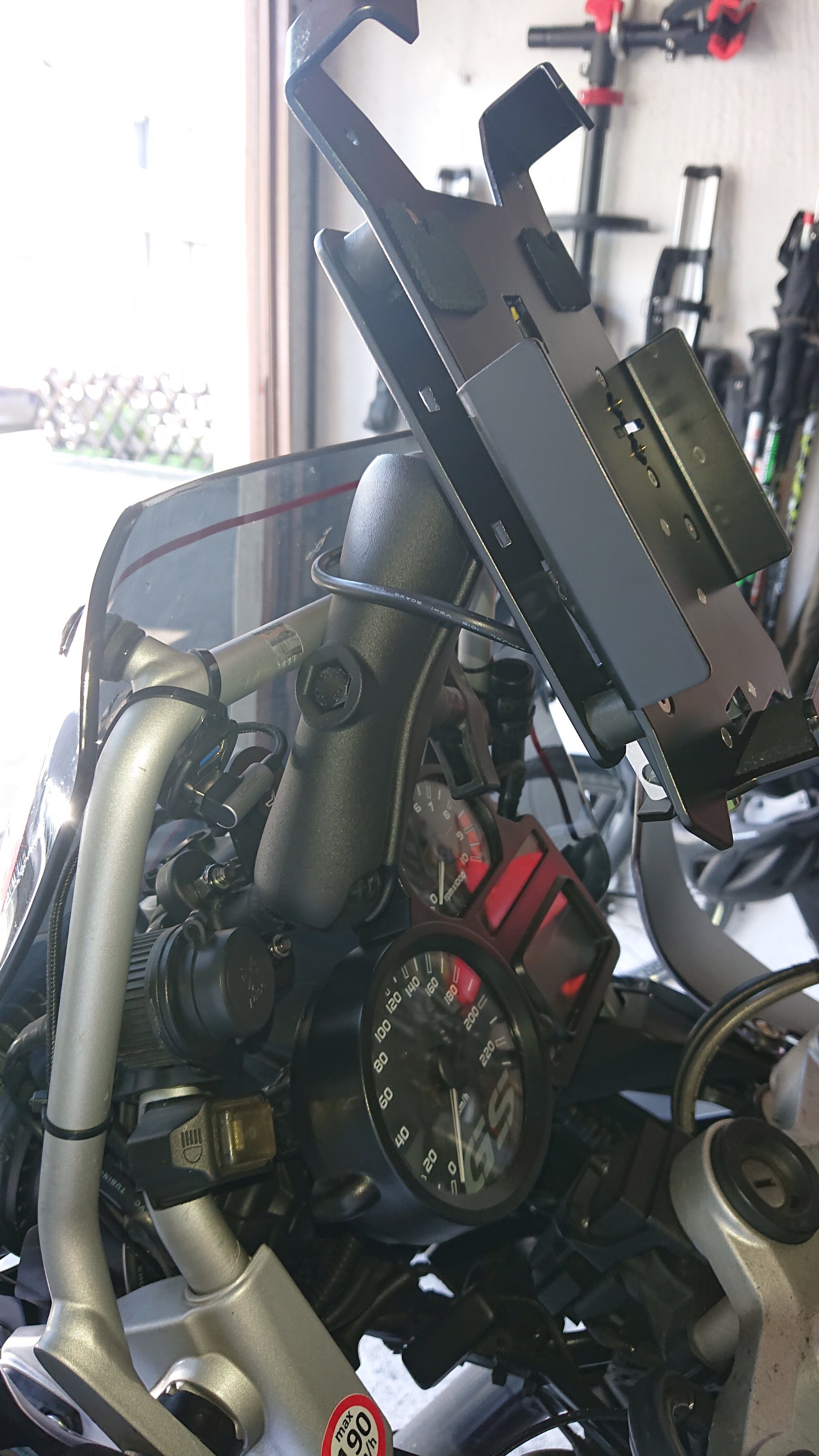

@sk8baer Danke Dir! Gibt es einen Grund, warum Du das Pad nicht am Navi Bügel montiert hast?
sk8baer
sk8baer
28.11.2015
53
NRW
R 1200 GS ADV
@ruehmanntho
ja, hauptsächlich weil es sich dabei um den Windschildbügel handelt. Die eigentliche Stabilität Bügel/Windschild wird durch die Verschraubung miteinander ereicht. Natürlich wird auch durch die untere Rasterverschraubung des Bügel am Lampenträger Stabilität erzielt und Kräfte abgeleitet.
Für das Gewicht eines üblichen Navi mit Halter reicht der Bügel bekanntlich aus.
Da das CPad mit Halterung und RAM Mount zusammen ca. 1,3kg wiegen, möchte ich die Stabilität der Verschraubung in dem Windschild bei dem Gewicht, dem Hebel und dann heftigen Schlägen wenn es "Offroad rumpelt" an dem Bügel nicht testen.
Ein weiterer Grund ist das ich momentan eine sehr kurze Scheibe montiert habe und das Pad mit Halterung so niedrig wie möglich über Tacho/Drehzahlmesser und Oberkante Scheibe sitzen soll.
Bin da aber noch nicht ganz mit fertig, ob die Scheibe bleibt usw.

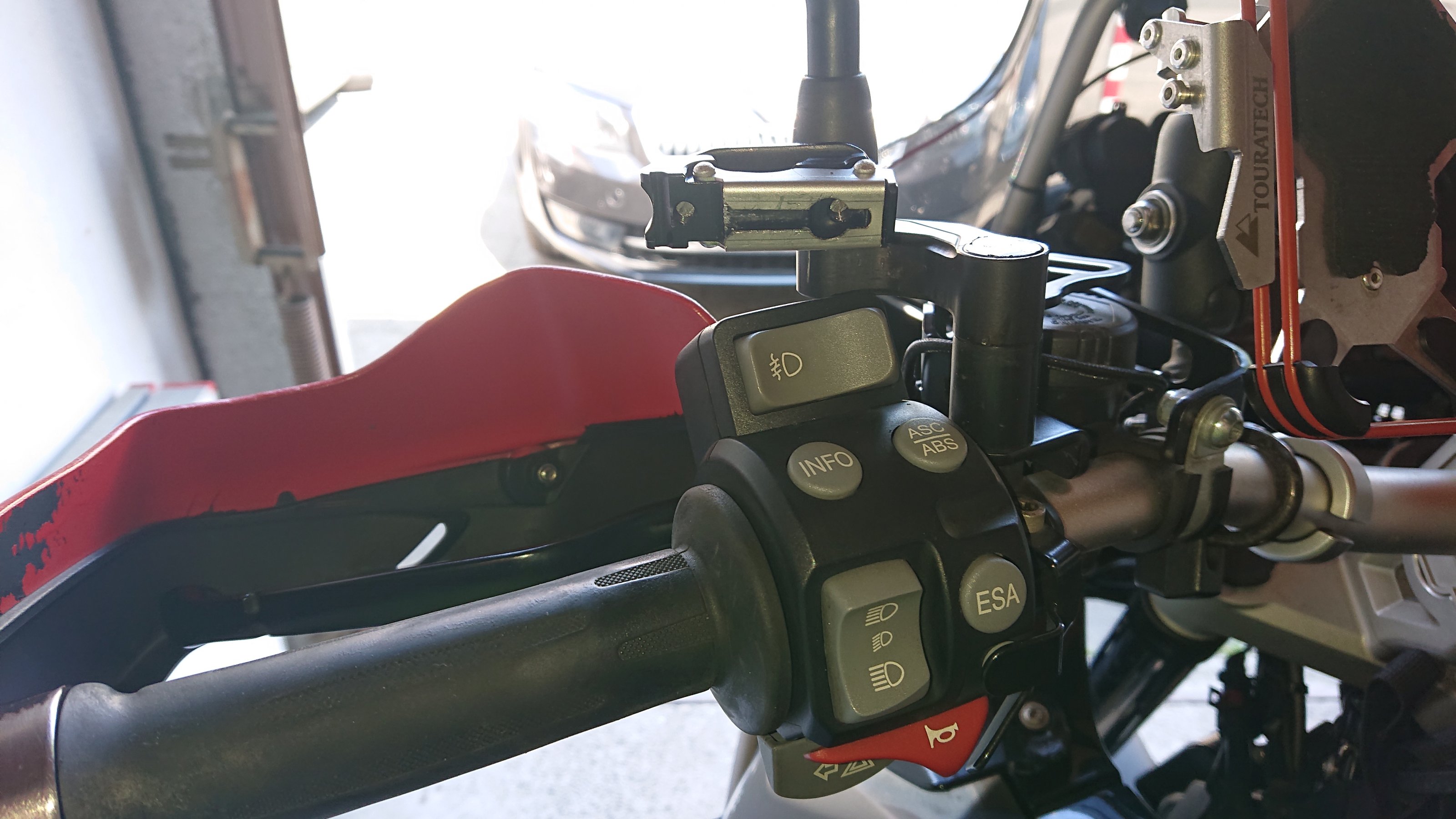

was auch gut gelöst ist, du kannst dem Controller die Montageposition in 90° Schritten vorgeben. Somit bleibt die Bedienung beim Stick nach oben auch nach oben in der Anzeige.

Für mich ist es mit dem Controller der Vorteil zb. die Kartenansicht dann zoomen oder den Ausschnitt verschieben zu können wenn ich es brauche, unabhängig von der Voreinstellung. Und auf Knopfdruck bist du wieder an deiner Position.
Des Weiteren kannst du mit dem Controller auch weitere Funktionen des Pad oder andere Apps steuern und hast die Hand am Lenker.

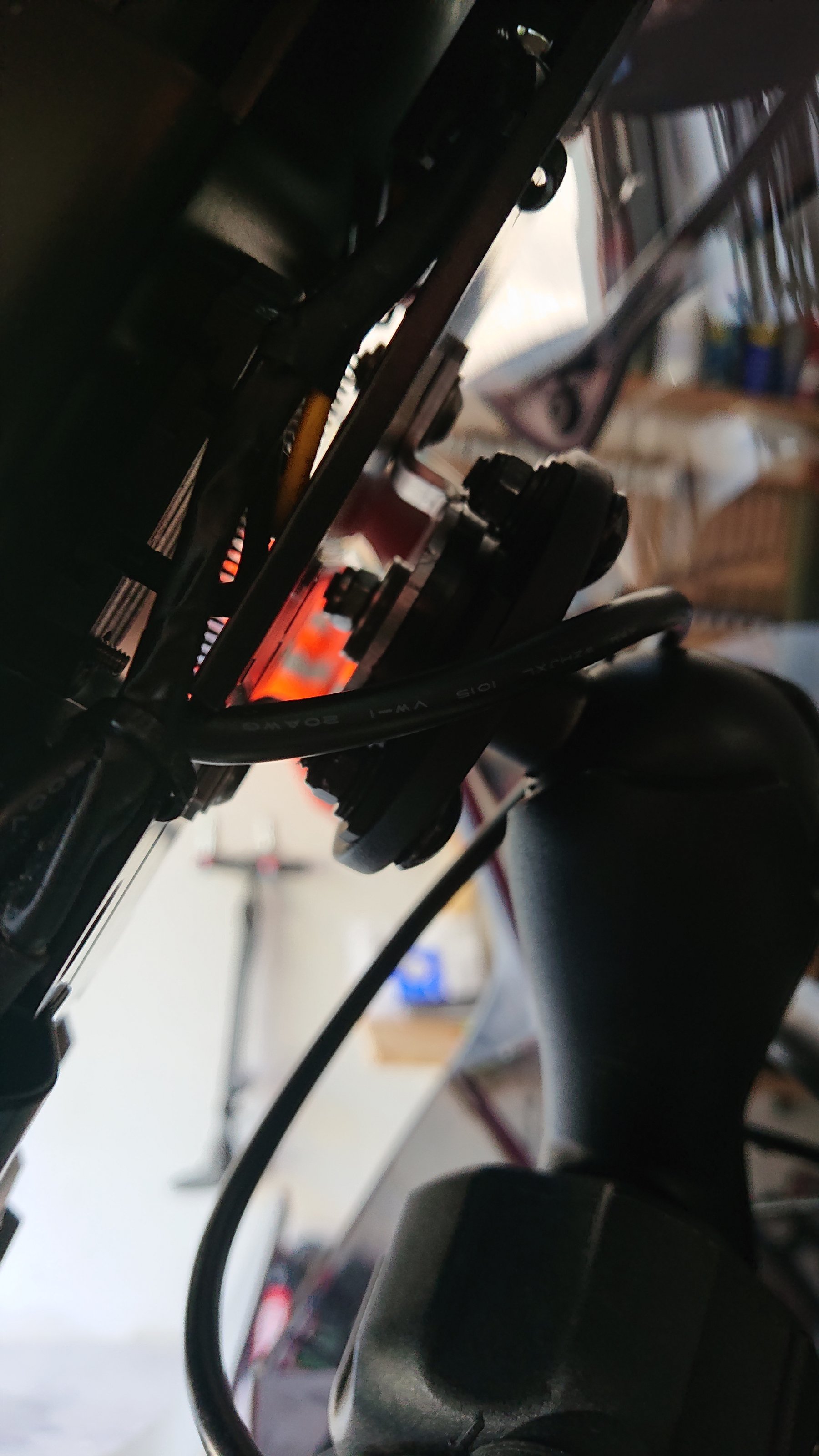

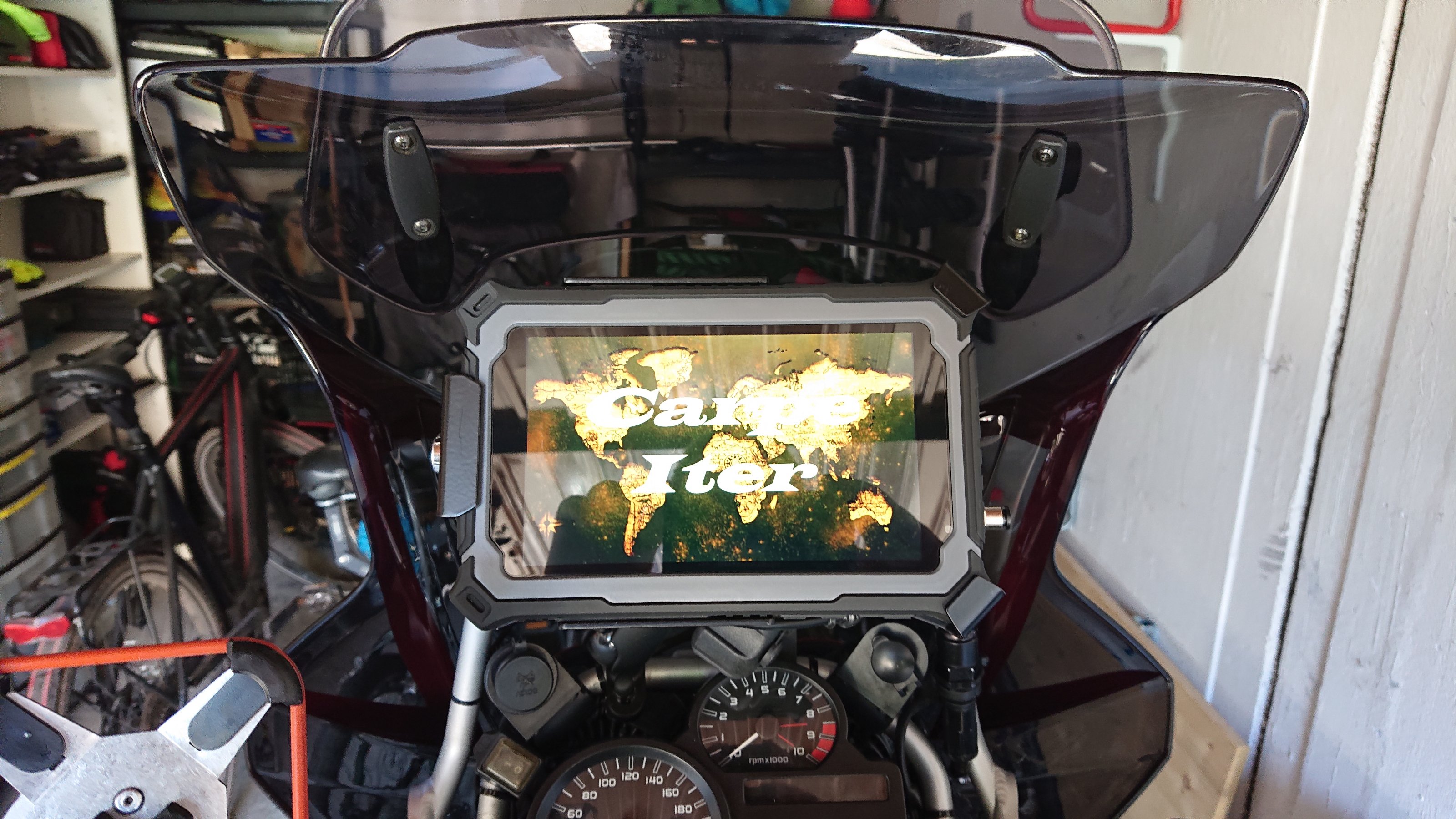

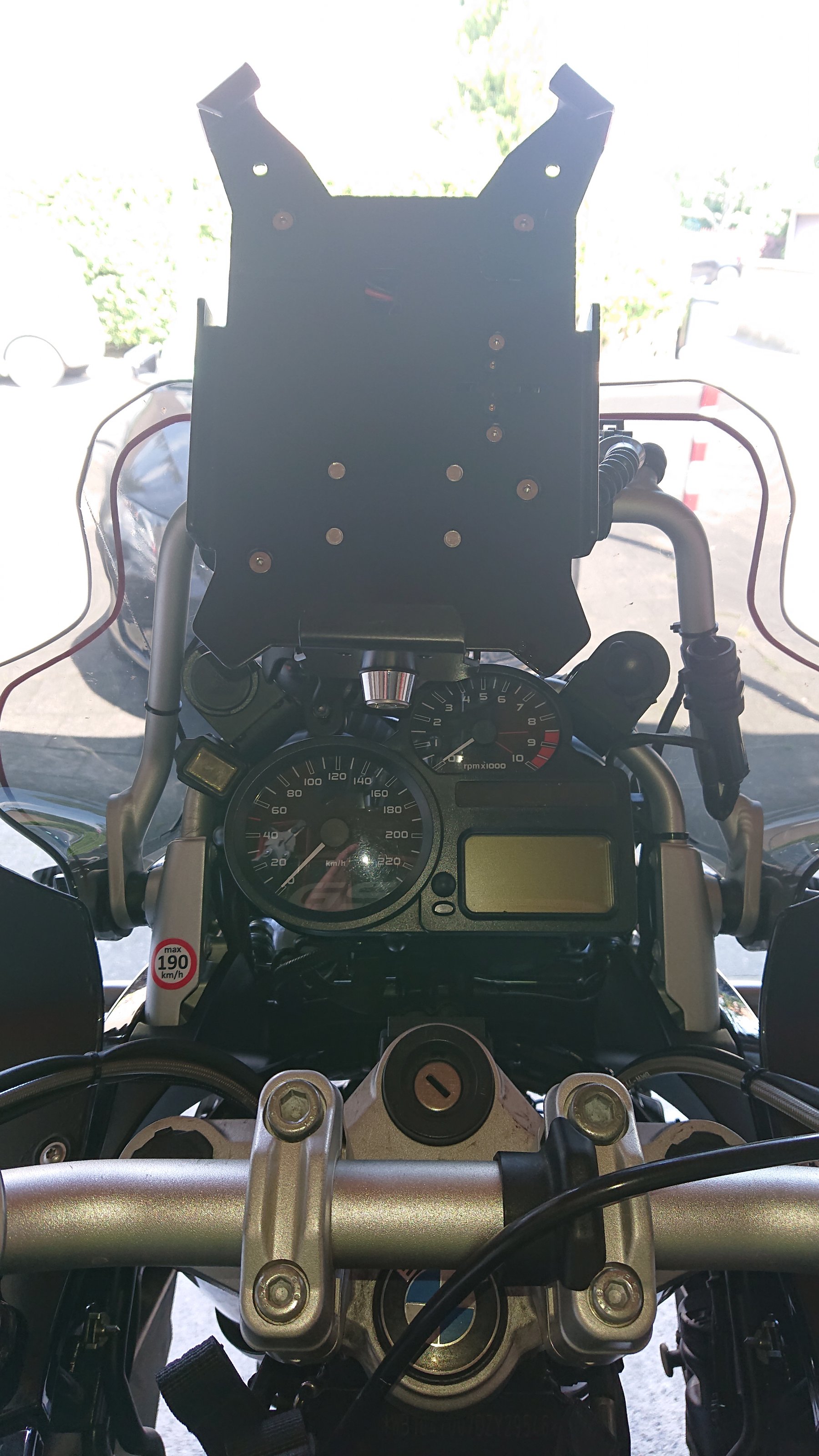

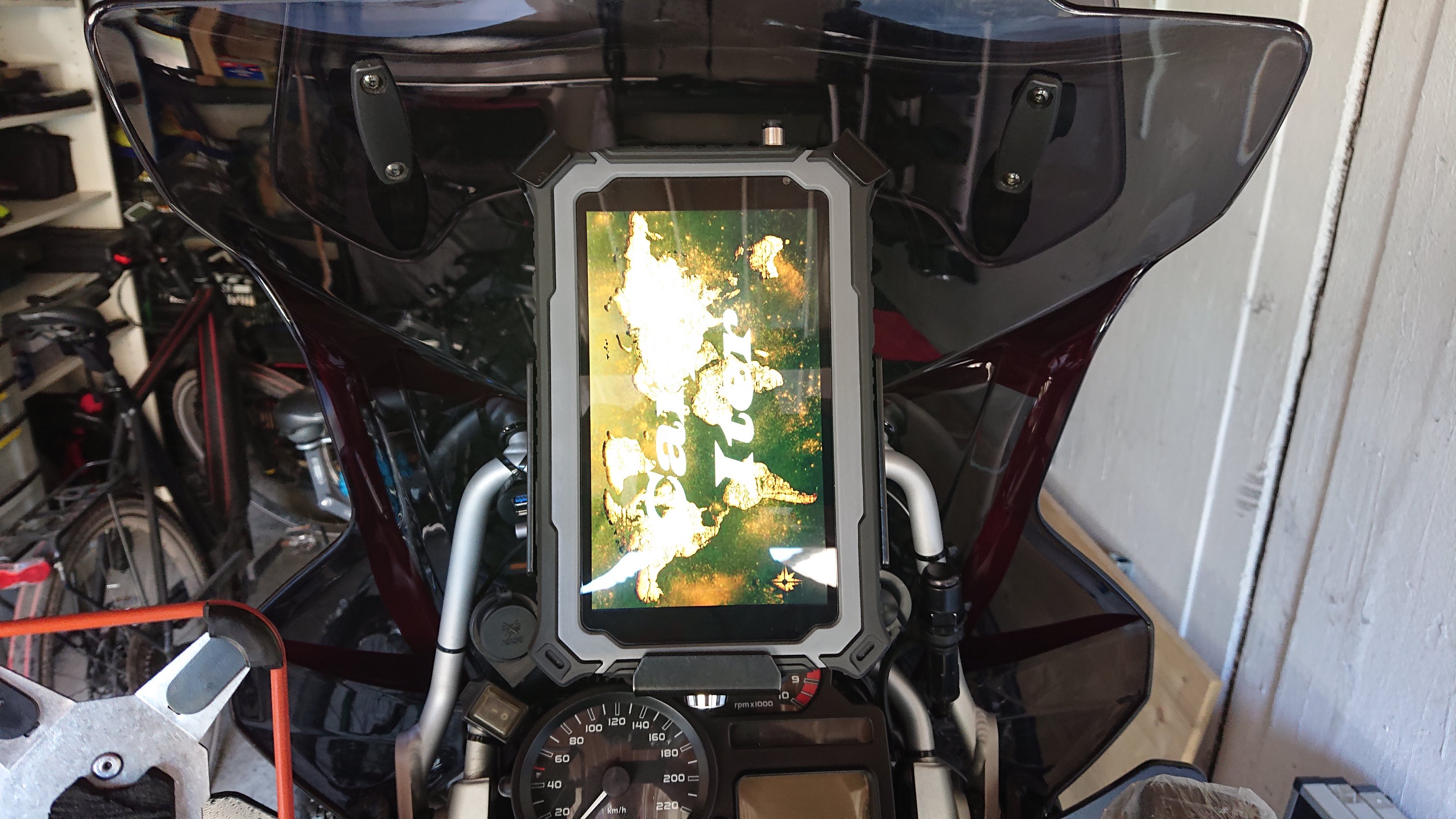

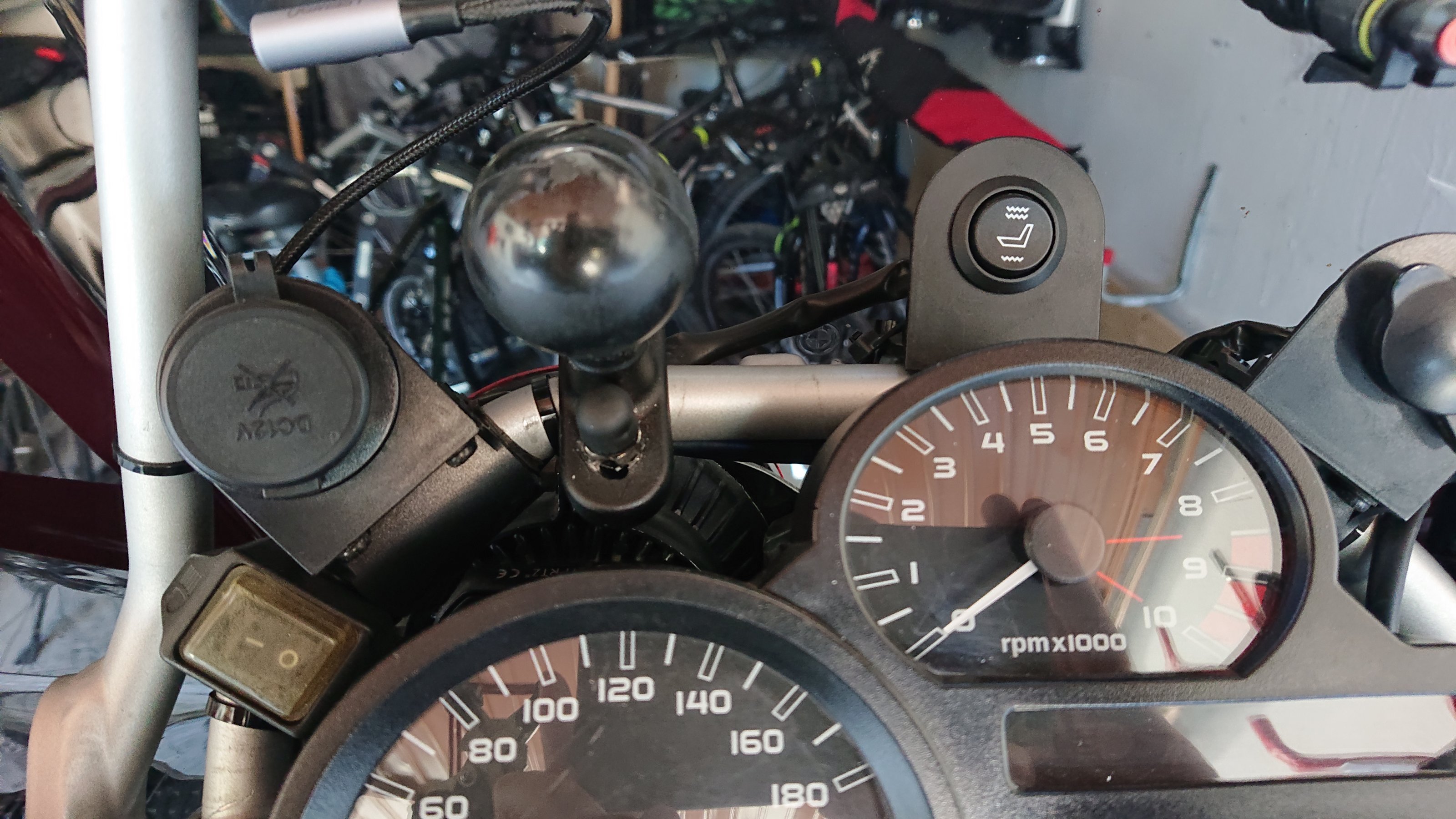

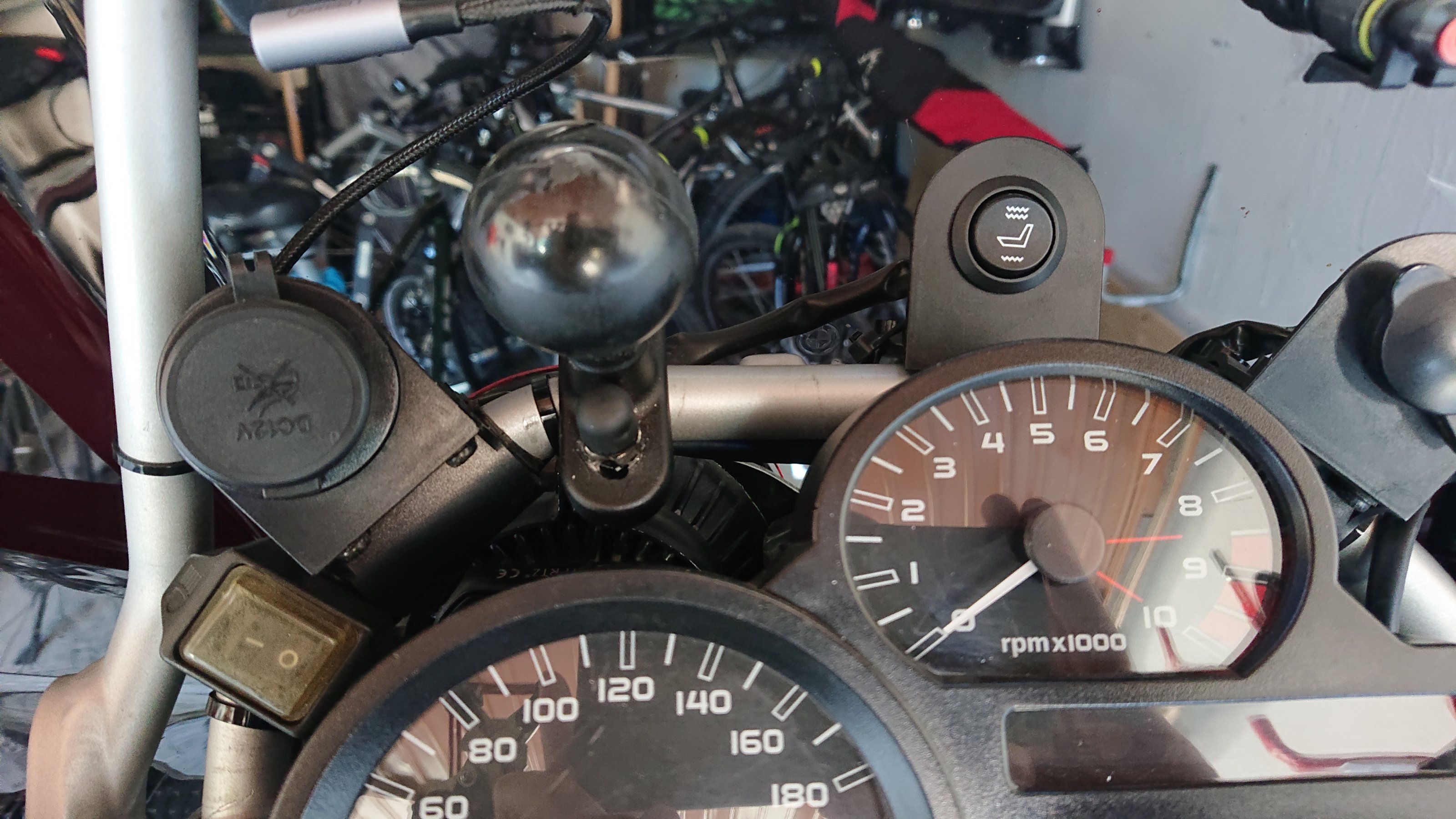

Hallo zusammen,

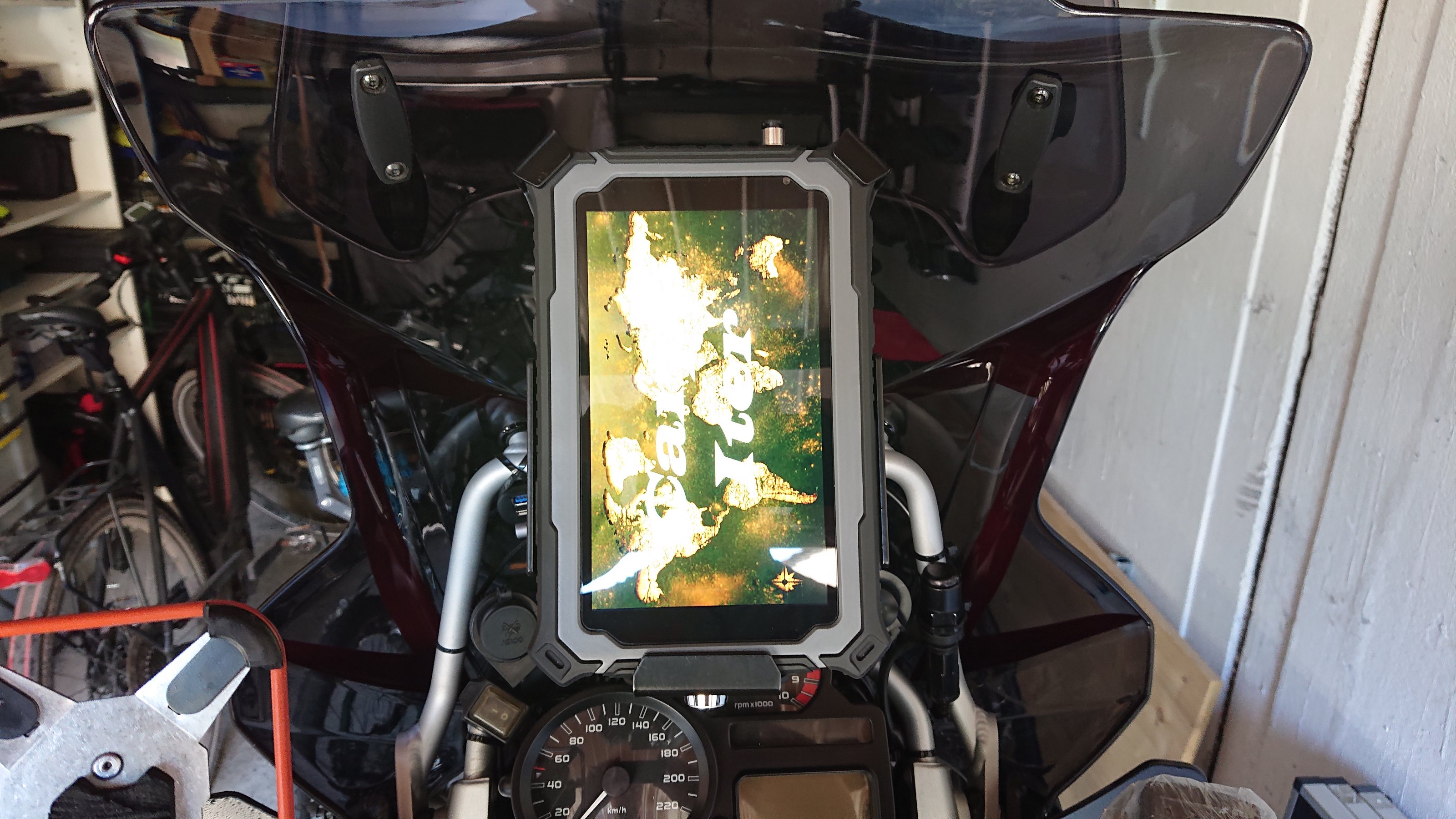

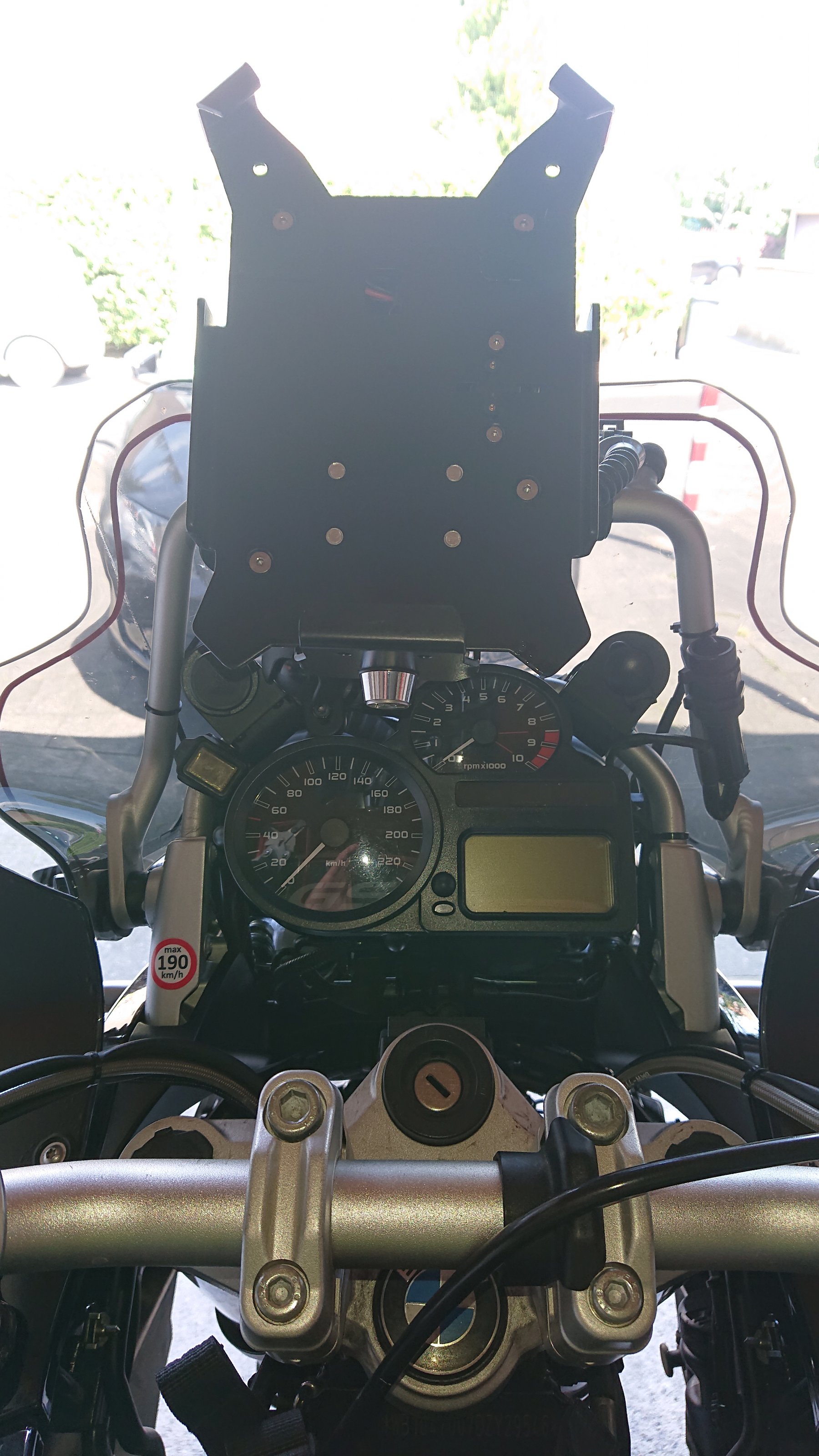

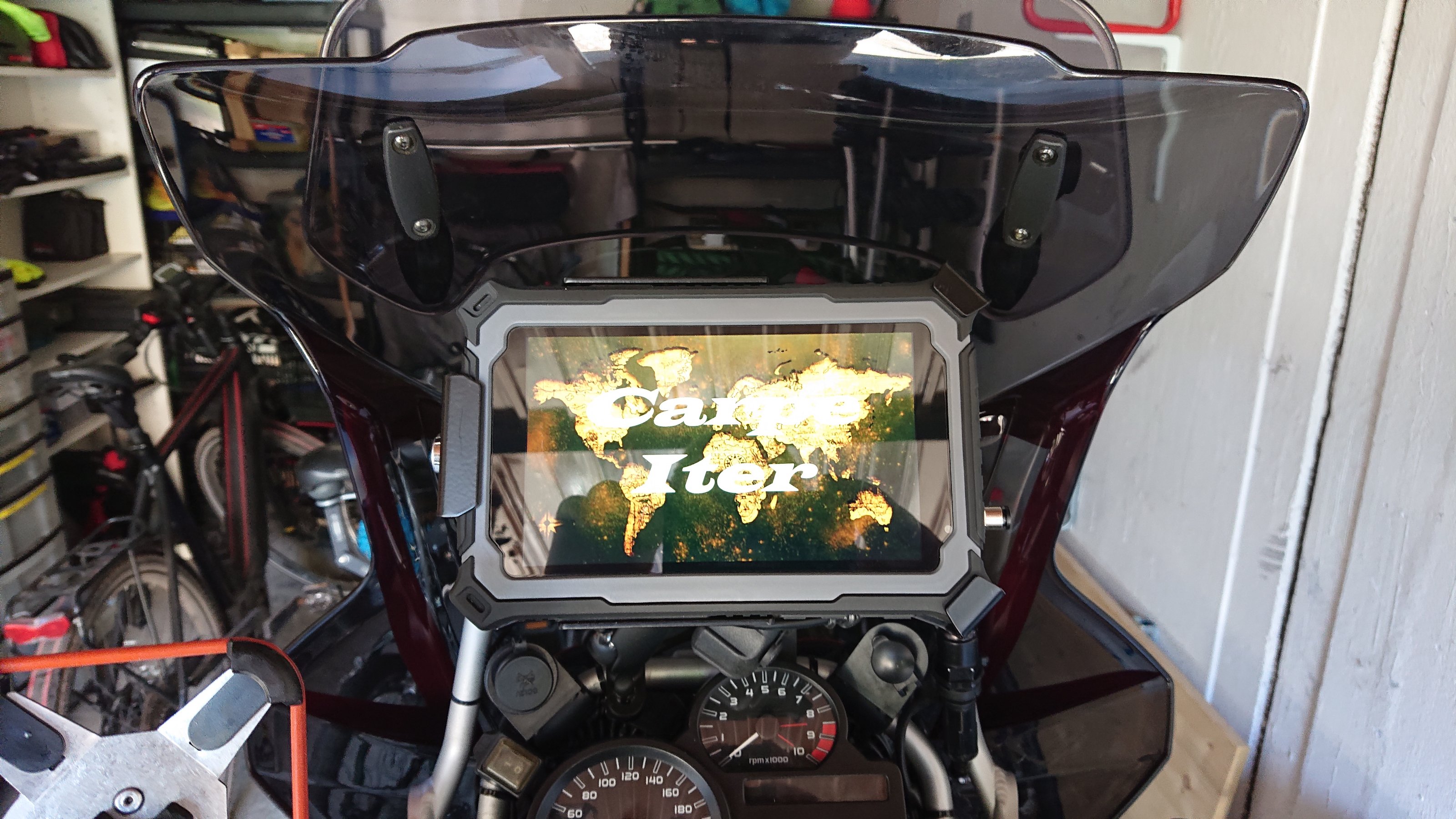

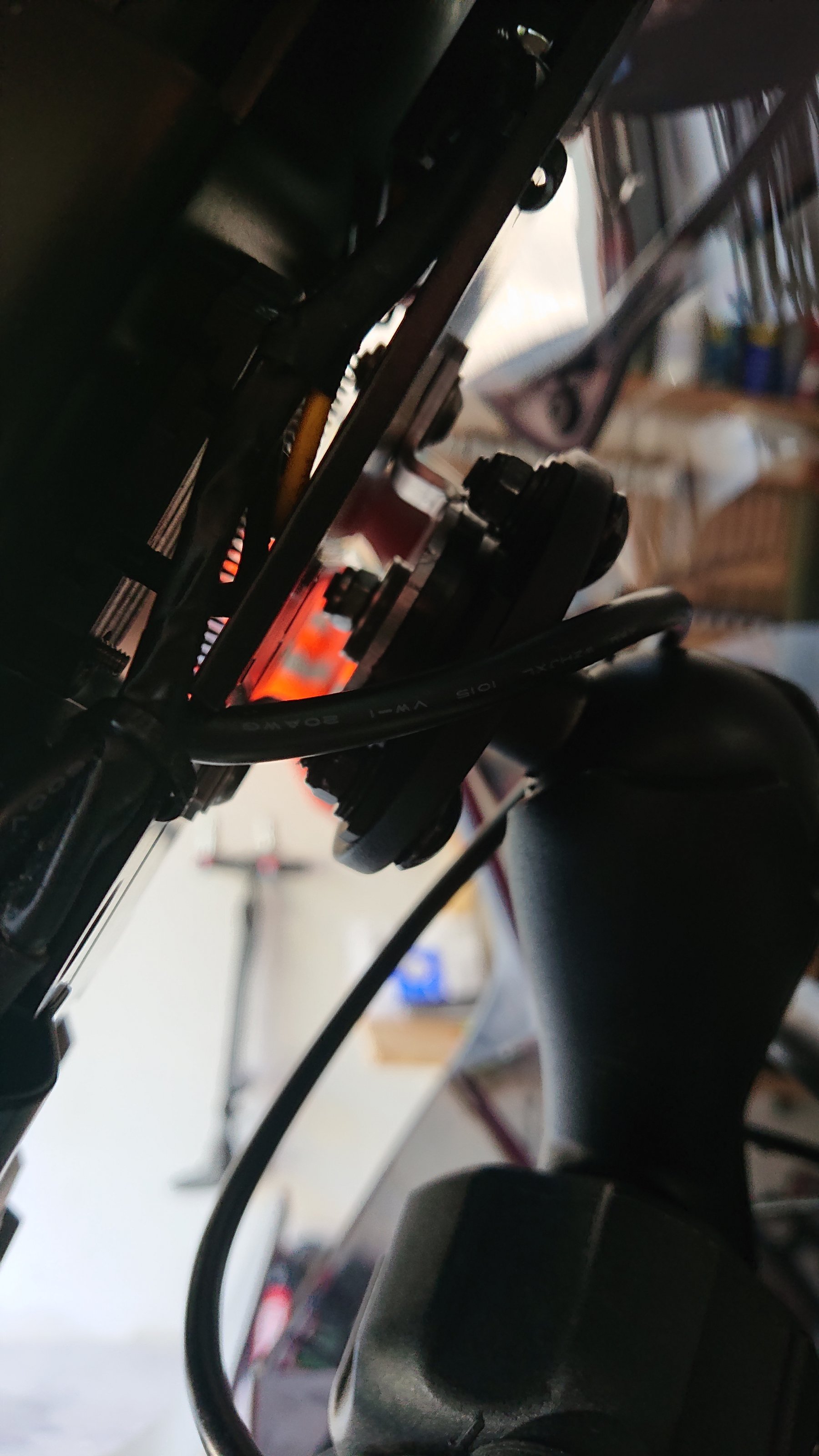

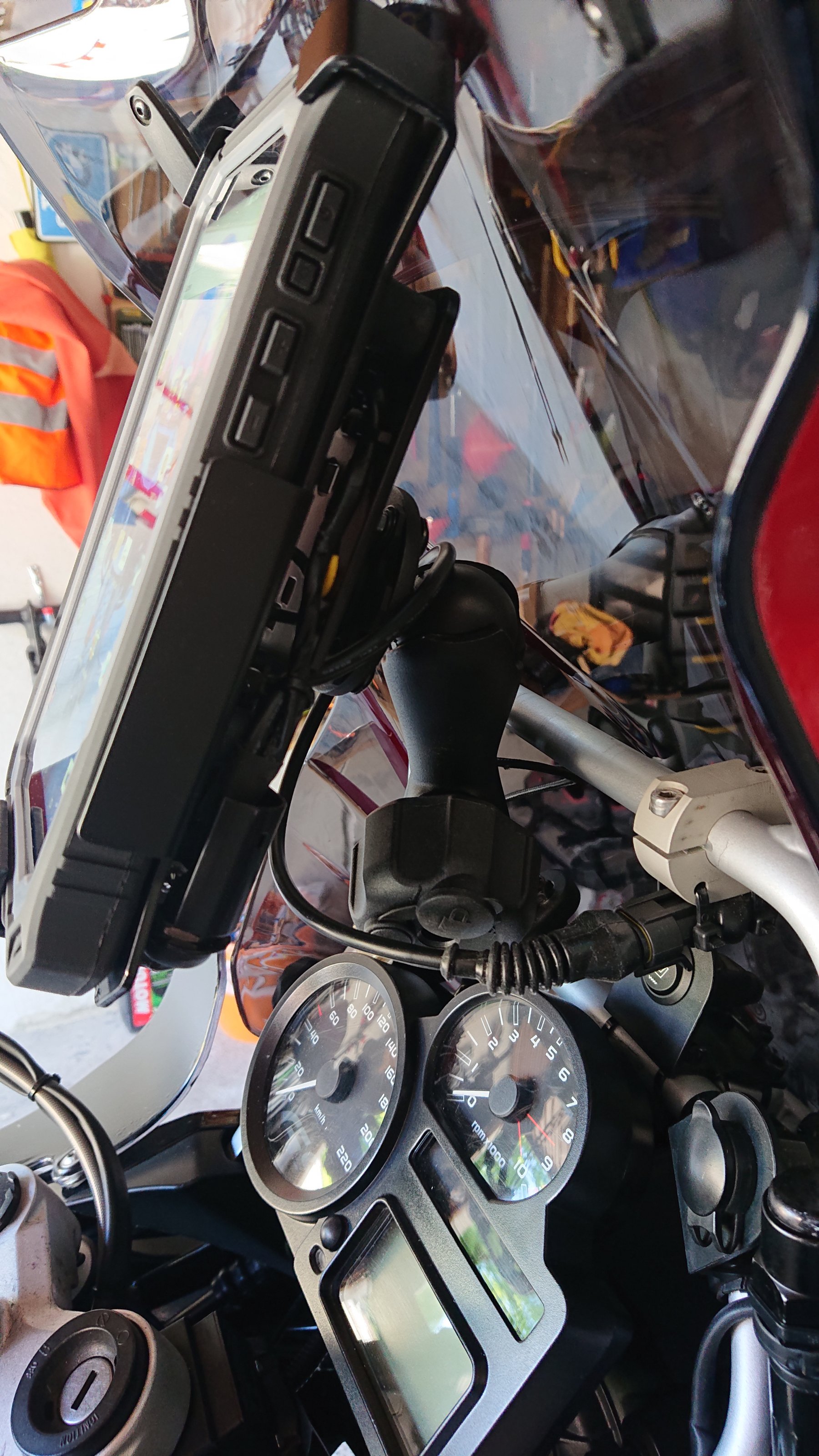

dann von mir auch mal ein kleines Update und entsprechende Bilder.
Bin bei der Befestigung am Lampenträger/Bügel mit dem RAM Mount C System geblieben. Die Grundplatte/Kugel noch einmal neu positioniert und an dem Verbindungsarm an einer Hälfte zwei sich gegenüber liegende Ecken der Halbschale etwas angepasst. So lässt sich das ganze mit der Pad Halterung dann mittig ausrichten.
Zusätzlich zwischen der Pad Halterung und der RAM Mount Kugel noch ein 360° Rotator, jetzt lässt sich das Pad je nach Bedarf auch bei der Fahrt mit einem Handgriff von Quer in Hochkant und zurück drehen.
Der Verbindungsarm ist mit einem abschliesbarem Knauf, so ist unterwegs bei einer Pause etc. noch hoffentlich alles am Moped.
Ich habe mich für die Befestigung entschieden, da ich, wenn ich keine größere Tour fahre, das ganze mit zwei Handgriffen auch mal eben abnehmen kann. Dann ist nur die Grundplatte/Kugel vom RAM Mount zu sehen und nicht die ganze Halterung.
