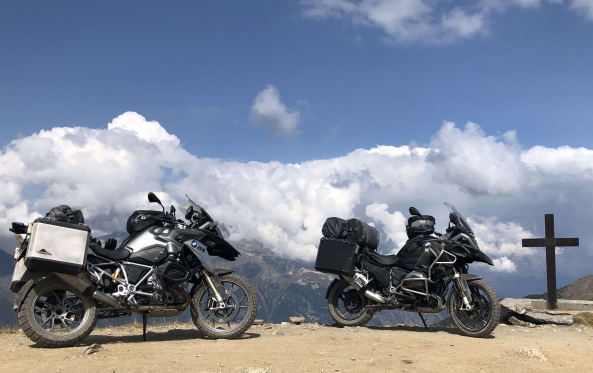

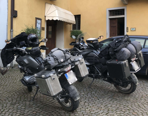

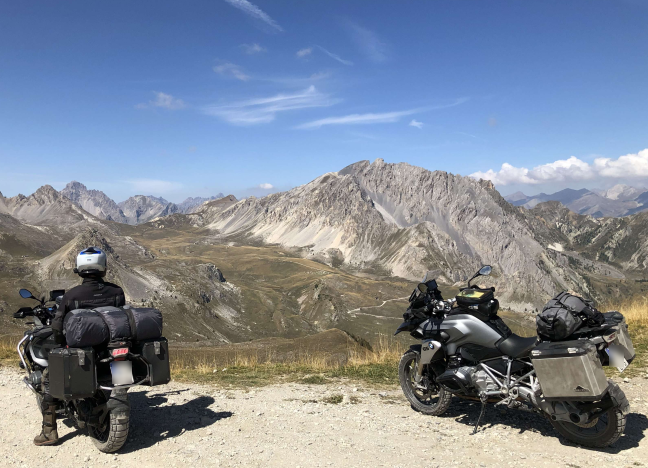

Habe den direkten Vergleich. Normale GS LC mit Koboldbike Koffern und eine Adventure mit Apduro-Koffern an dem originalen Metallgestänge.
Diesen September eine Tour über die italienischen Kammstraßen (Maira-Stura Kammstraße, Asietta-Kammstraße und ligurische Grenzkammstraße).
Während meine Apduro-Koffer an der originalen BMW-Zahnspange bombenfest sitzen, bewegen sich die Koboldbike-Koffer an den Vario-Befestigungspunkten doch sichtbar.
Es fehlt ja die versteifende Heckstrebe.
Und genau das ist der Punkt, warum die Koboldbike-Koffer auf unbefestigten Straßen nicht genauso steif/stabil sind wie an den originalen Adventure-Kofferhaltern.
Auch die originalen Vario-Koffer bewegen sich deutlich auf unbefestigten Straßen.
Die Koboldbike-Koffern wurden gleich zu Beginn der Tour auf Dichtheit geprüft, da sich ein kleiner Wasserbehälter durchgescheuert hat (an den nach innen überstehenden Nieten der Koffer) und die Koffer somit geflutet wurden :mad:
Auf der weiteren Fahrt wurden von beiden Koboldbike-Koffern die Innentaschen noch an mehreren Stellen durch die blöden nach innen überstehenden Nieten perforiert :eekek:
Ungefähr in der Mitte der Reise klappte der rechte Koboldbike-Koffer unten um ein paar Zentimeter nach innen und kippte in Kurven hin und her :cry:
Grund: Die Abstützung/Halterung die auf die hintere Fußraste gesteckt wird, war gebrochen, bzw. ein Blech dass nur angepunktet war hat sich verabschiedet. Wurde mit Kabelbindern und Ducktape gefixt und zu hause angekommen wurden beide Kofferhalter bei einem Schweißer repariert/verstärkt.
Im Vergleich dazu hat sich an den Apduros nichts aufgescheuert, da innen keine Nieten überstehen.
:grin:
Ebenso haben sie die ganze Tour bombenfest überstanden, obwohl sie schwerer beladen waren als die Koboldbikes (Axt, Werkzeug, Multifuel-Kocher mit Metallflasche, Wasserflaschen für Kaffe usw...).
Nur mal so als Vergleich....
So long
Yves
PS: Und hier noch ein paar Impressionen von dieser tollen Tour...
