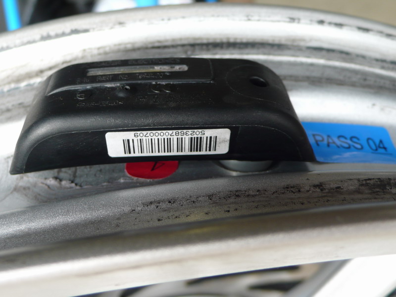

Einziger Tip meinerseits:Teil Deinem Reifenwechsler:stomp: mit, dass sich am Ventil ein empfindlicher (ja: doppelt) Sensor befindet...

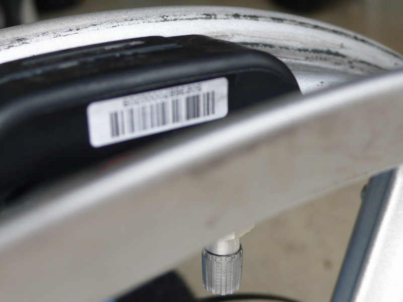

Saludos
..kann ich nur bestätigen...und beim Luftdruck nachfüllen /kontrollieren darauf achten das du den Alu-Ventilschaft nicht seitlich zu stark belastet da er sonst bricht...und da er mit dem RDC-Sensor im Felgenbett eine Einheit bildet und die Teile nur bei zivilisierten BMW-Ndl. auf Lager sind kann dann eine ungewollte Fahrpause anstehen ..erst recht auf Auslandstour ..normale Ventile (Gummisockel) passen nicht .
