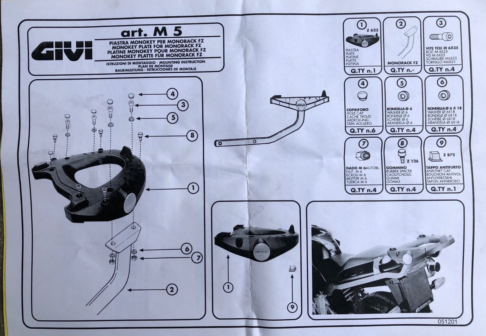

In der Anbau-Anleitung sieht es so aus, als ob noch spezielle Grundträger benötigt werden? Ich habe aktuell die ADV-Träger für die BMW-Alu-Koffer montiert. Ist das damit kompatibel? Vielleicht hast du ja ein Foto. Vielen Dank und viele Grüße!
Die Nr. 2 ist nicht dabei, nur die Teile, bei denen eine Anzahl steht.
Mit alles dabei dachte ich nicht an das Monorack, daher sorry, war nicht ganz korrekt.
Du brauchst: Givi Art. SRA5112 (und die zusätzlichen Stützen würde ich definitiv ebenfalls verbauen, ich habe es jedenfalls gemacht und dadurch ist das Topcase dann praktisch wackelsicher).

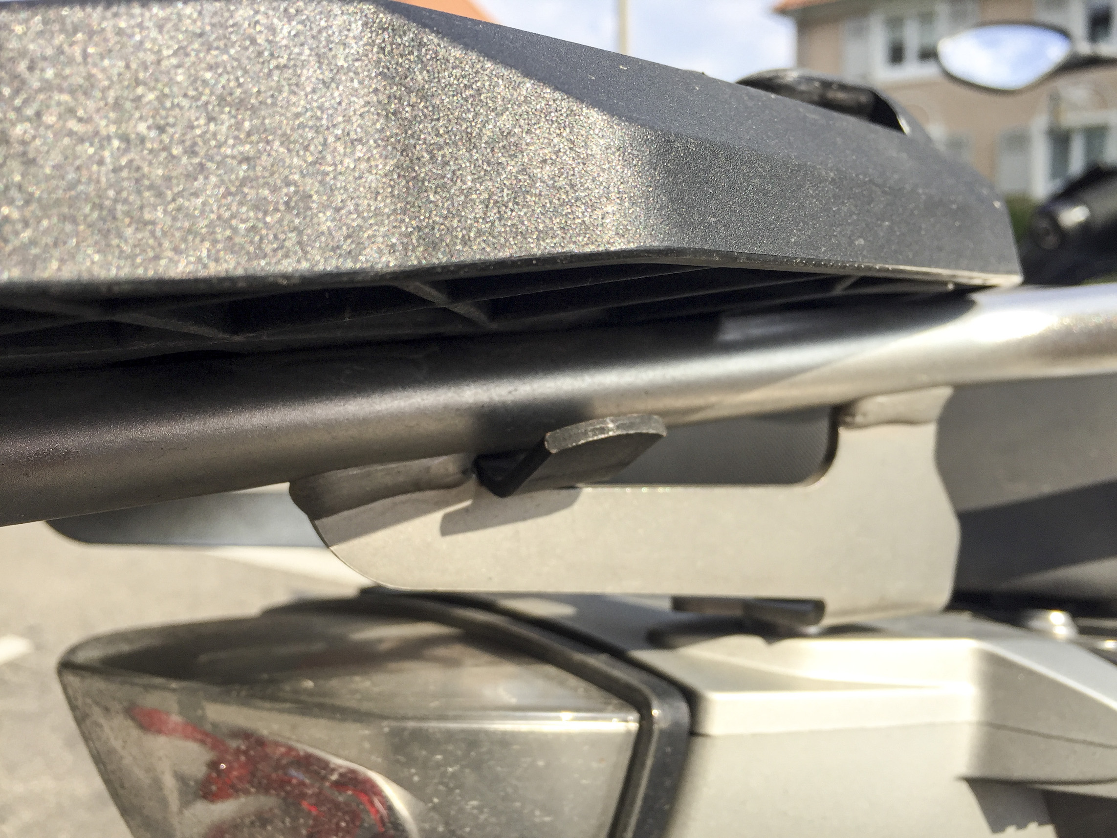

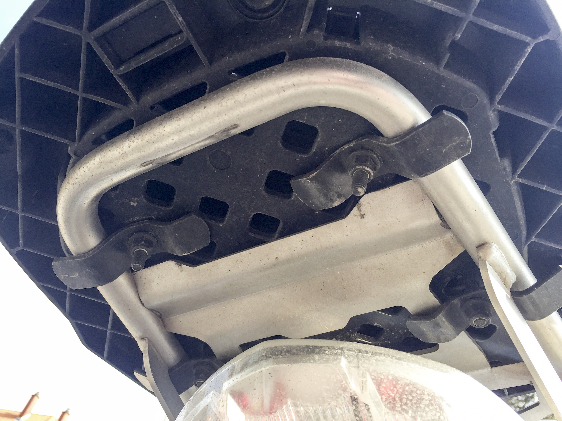

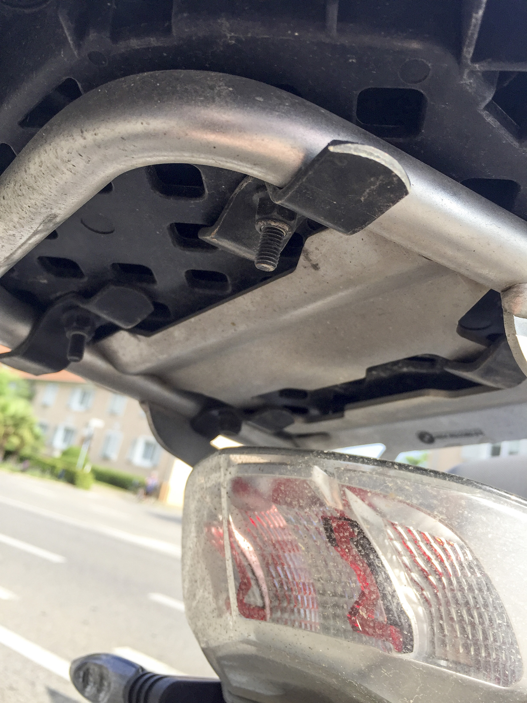

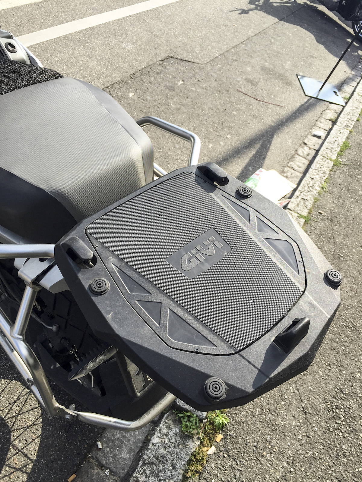

Lieber Jakob, da muss ich Dir widersprechen, denn mit dieser Givi Monokey Universal-Adapterplatte geht es bestens und bei mir seit ca. 50'000 km problem- und wackellos, selbst mit >20kg Beladung. Die Aluplatte ist aber sicher auch eine Möglichkeit. Wobei es Leute gibt, die meinen, die Metallstifte würden auf die Dauer weniger gut halten oder die Schlitze an den Koffern übermässig strapazieren.

Hallo camasoGS,
kannst Du mal bitte ein paar Fotos posten mit der genauen Montage des Universalträgers auf der ADV - evtl. von oben und unten ???
Wäre klasse - dankeschön

Ich schaue mal, ob ich die am Wochenende machen kann.

Danke vielmals camasoGS,
meine Adapterplatte kommt heute schon mit DHL - dann hab ich was zu tun :-)
