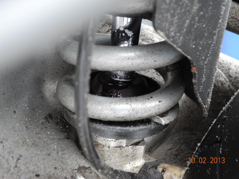

Hallo zusammen,
bereits nach 1.000 (EINTAUSEND) ! km war das hintere Federbein im letzten Frühjahr undicht. Es wurde vom Händler ohne Weiteres ausgetauscht.
In der Zwischenzeit habe ich immer wieder darüber gelesen, dass es bei diesen Federbeinen nach einer Tieftemparaturphase / oder Standzeit (?) zu diesen Undichtigkeiten kommen kann.
Heute holte ich meine Dicke aus dem Winterlager und stelle nach kurzer Fahrt fest, dass nun das vordere Federbein Öl verliert. Ich gehe davon aus, dass auch dies wieder anstandslos gewechselt wird. Mir graut es allerdings bei der Vorstellung, dass es bei diesem Rhythmus nach Ablauf der Garantie-/Gewährleistungszeit bleibt.
Mache ich etwa irgendetwas falsch?? Hat jemand von Euch Erfahrungen oder gar verbindliche Tipps?

Hallo André
Da kann man nix falsch machen. Meine GS hatte auch das originale ESA ab Werk und steht im Winter in einer ungeheizten Garage, da war nie was undicht und das nach über 22000KM. Ich habe Ende 2012 allerdings auf Öhlins-ESA gewechselt.

Ist ganz schön ärgerlich....aber da kannst du nix falsch machen. Wechseln lassen und dann wird es bestimmt gut sein.

Hallo André,
das ist schon nervig wenn es einem gleich zweimal passiert.
Mein hinteres ESA-Federbein war auch undicht. Bei mir passierte es aber im Herbst (ca. 25000 km) und ohne nennenswerte längere Standzeit. Von BMW wurde es ohne Probleme auf Kulanz gewechselt (Die Maschine war schon 1 Jahr ausserhalb der Garantiezeit).
Aufpassen musst Du mit einem Hochdruckreiniger, Dichtringe sind da sehr empfindlich. Aber was kann man sonst falsch machen ?
Einfach wechseln lassen und keine Gedanken mehr daran verschwenden.

Hallo André,
mach dir mal keinen Kopp.
Lass das Federbein tauschen und fahr einfach weiter wie bisher. Ab und an etwas Balistol oder Brunox an die Federbeine und Gabeldichtringe ist sicher nicht verkehrt (beide sind vom Fahrradfedergabelhersteller Rockshox für derlei Zwecke freigegeben). Auf die Verwendung eines Dampfstrahlers sollte man aber wohl schon auch besser verzichten (oder zumindest nicht voll auf die Dichtringe halten).
Nen Kumpel von mir hat ne 08-er GS mit ESA und hatte bisher keine Probleme mit Undichtigkeiten. Längere Standzeiten kommen bei ihm allerdings nicht vor, da er so gut wie immer fährt - also auch bei gepökelten Straßen (er hat aktuell ca. 65.000 KM runter). Bedondere Schutzmaßnahmen hat er auch nicht getroffen (z. B. Spritzschutz).

Abdichten des FB kostet ca 150 Euro.
Ursache ist das festbacken des Dichtringes an der Kolbenstange.Vorbeugende Maßnahme ist entweder regelmäßig einfedern wärend der Standzeit,oder die Kolbenstange mit etwas Trennmittel einsprühen.
