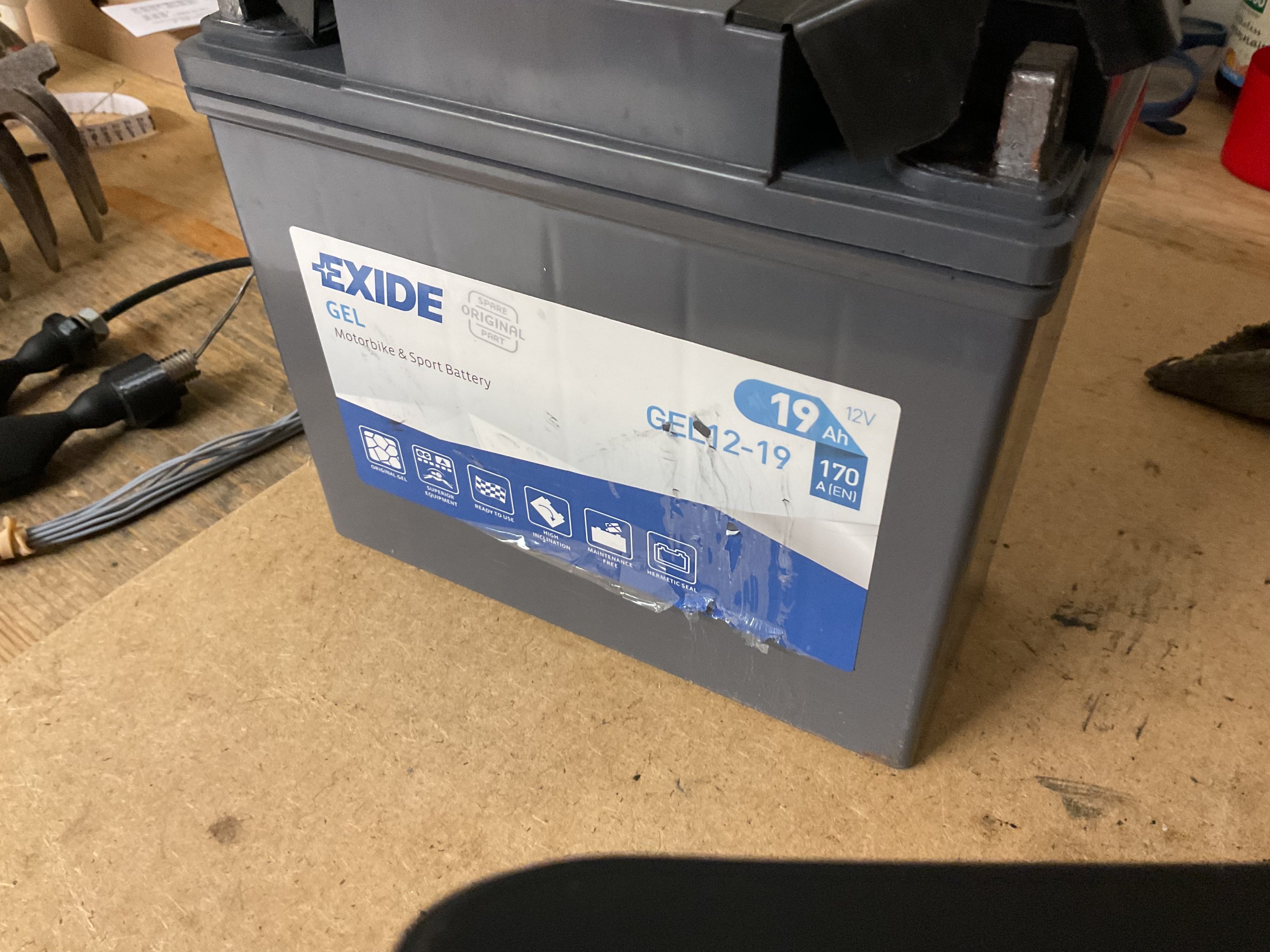

Hallo zusammen,
habe vor mir die nun ausgebaute, betagte nicht mehr nutzbare Odyssey Batterie stehen
mit den Maßen L180 B76 H166
Die laut Recherche passende Exide
Exide Bike GEL Motorradbatterie G19 51913 12V 19Ah
hat aber die Abmessungen 185 x 80 x 176 mm. (voraussichtlicher Online Kauf)
Ich war grad nochmal draußen an der GS1150 und nachgemessen, ja ok innerhalb des Blechgerüst der Batteriehalterung
lässt sich die Exide wohl reindrücken.
Hat evtl. jemand diese Batterie verbaut und kann bestätigen das die passt?

Die Maße/Daten passen.
Meine letzte Exide (mit BMW gebrandet) habe ich nach 6 Jahren aus Vorsicht ausgetauscht.
Habe jetzt wieder eine drin.

habe gerade meine nachgemessen. Im oberen Bereich hat sie die Maße 185x80 H176. Im unteren Bereich 180x75 die Höhe ändert sich natürlich nicht.
Ich kann nur sagen sie passt.
