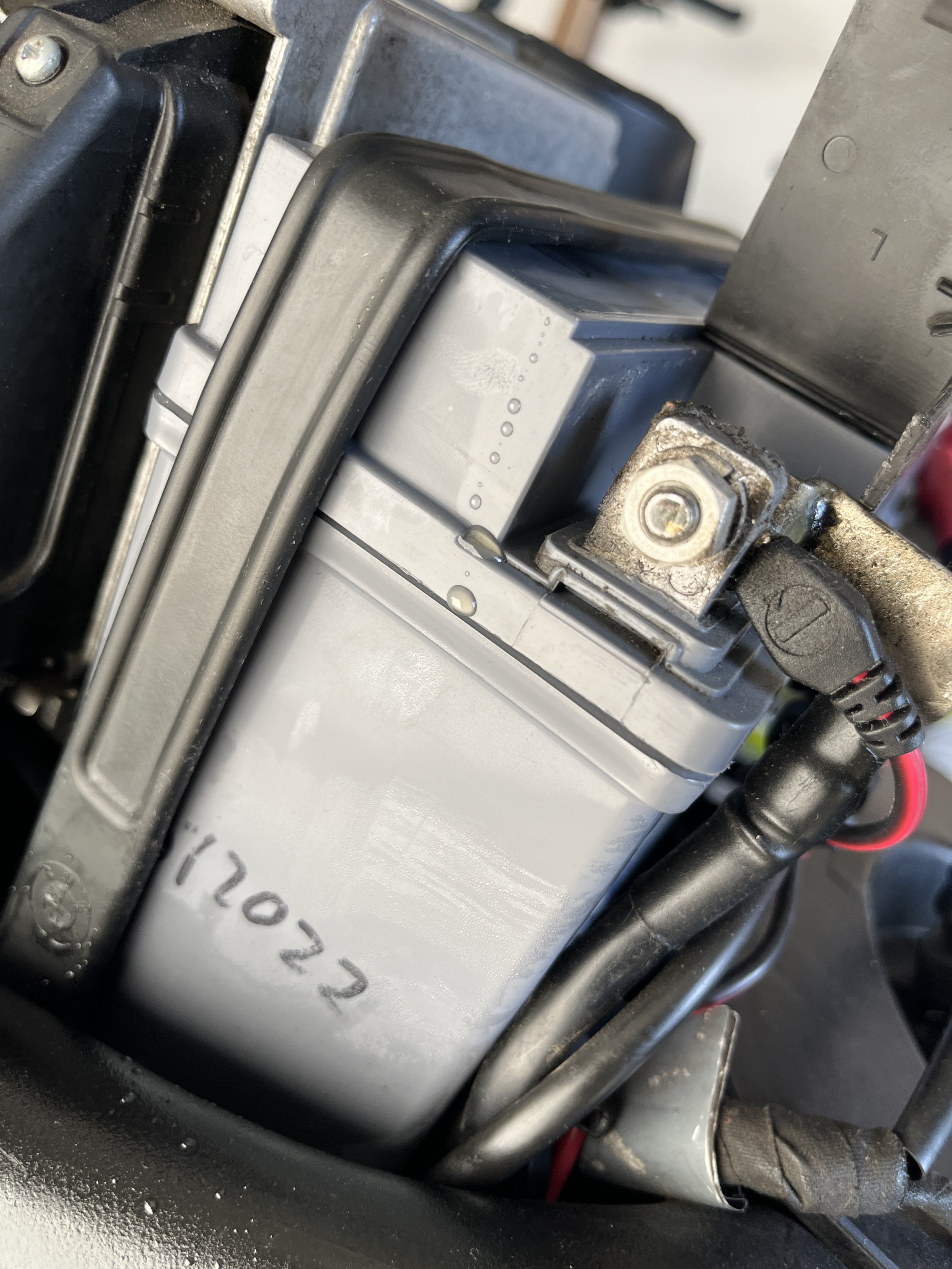

2022 habe ich eine Gel Batterie von Exide in meiner 1150 verbaut. Ich erhoffte mir, dass durch das „geschlossene“ und wartungsfreie System, mir keine Säure auslaufen kann.
Leider hab ich falsch gedacht, nach der letzten Ausfahrt tropfte es auf den Boden, die Gel-Batterie lief aus und versaute mir den Deckel der Lichtmaschine - sofort nach entdecken habe ich den Tank abgebaut, Batterie raus geholt und alles gründlich sauber gemacht.

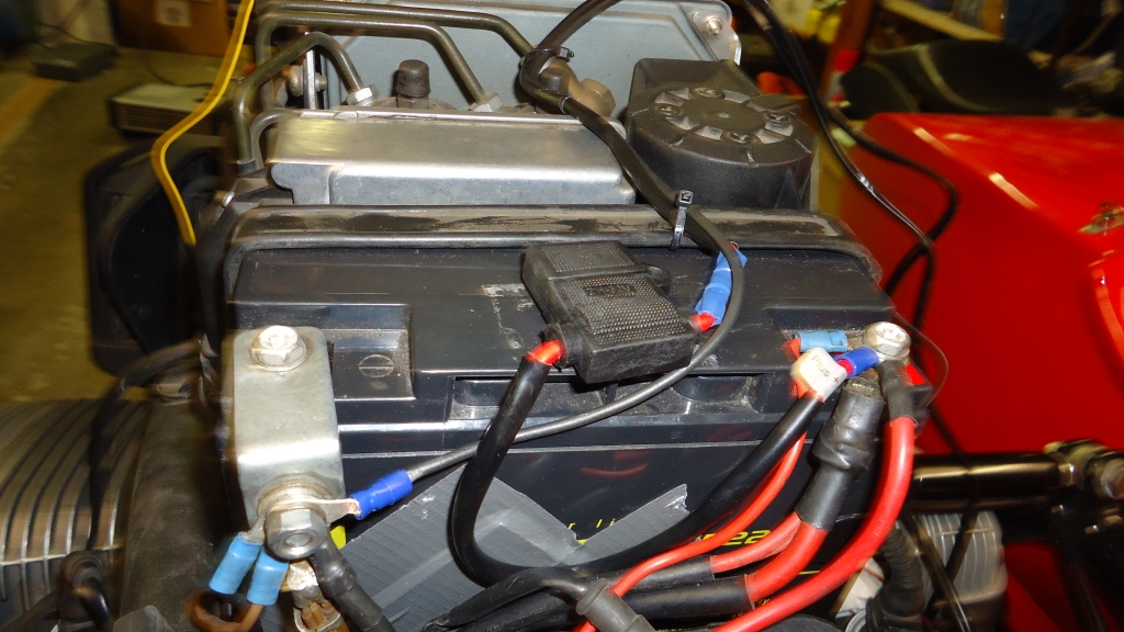

Ich habe die Kung Long 22 Ah drin, die Anschlüsse mit M6 gefallen einfach einfach besser. Am Plus-Pol habe ich die Anschlüsse direkt, am Minus-Pol mit einem Winkelblech angebracht. Die Letzte hat von Mai 2017 bis diesen Juli 2025 gehalten. Jetzt ist die zweite drin. Im Winter klemme ich die Uhr ab und lade die Batterie über die Bordsteckdose alle 2 die Monate für 5-6 Stunden nach (Ctek 5 A).
Aufgrund der Baugröße passt auch das Halteband mit ausreichedn Spannung, was bei der 18 Ah Kung Long meines Wissens nicht der Fall ist (kann mich aber irren).

Wenn ich mir das Bild genau anschaue sind schon kleine Spritzer auf den Rahmen. Die Batteriesäure ist aggressiv die würde ich mit wasser abspülen ansonsten haste bleibende Spuren.
oder könnte das auch irgenwie Wasser von der letzten Wäsche oder Regenfahrt sein?
Danke fürs Bild! Hatte die 22Ah eingebaut noch nicht gesehn. Werde ich zukünftig auch so machen. (Aber Kupfer als Adapter wäre besser als verzinktes Blech).
Spuren ist gut...
bei meiner "Alten" war der komplette Batteriekasten verrostet, sah aus wie nach m Krieg. Hatte ich wohl nicht mitbekommen, der Lack wurde ordentlich abgefressen, den Rest hat dann Regenwetter erledigt. Den Kasten kannst de ja auch nicht mal eben ausbauen. Da würde ich die Batterie nochmal ausbauen und da nochmal "beigehen" und das irgendwie abwaschen, abspülen, wie auch immer...
Ja, es ist Säure. Diese hat leider am Anlasserdeckel ein paar unschöne Flecken verursacht.
Habe alles gründlich gereinigt und im Anschluss mit Ballistol "geölt". Lt. Beschreibung von Ballistol hilft es sehr gut gegen die Batteriesäure.

Lt. dem Bild soll die Batterie wohl stark gegast haben (wegen zu tiefer Entladung/mangelhafter Ladung und der dadurch entstandenen Sulfatierung). Wegen starker Gasung haben sich dann die Ventile oben geöffnet, was natürlich kein Herstellerfehler sei. Es sei immer wichtig, auf eine gute Ruhespannung der Batterie zu achten...
