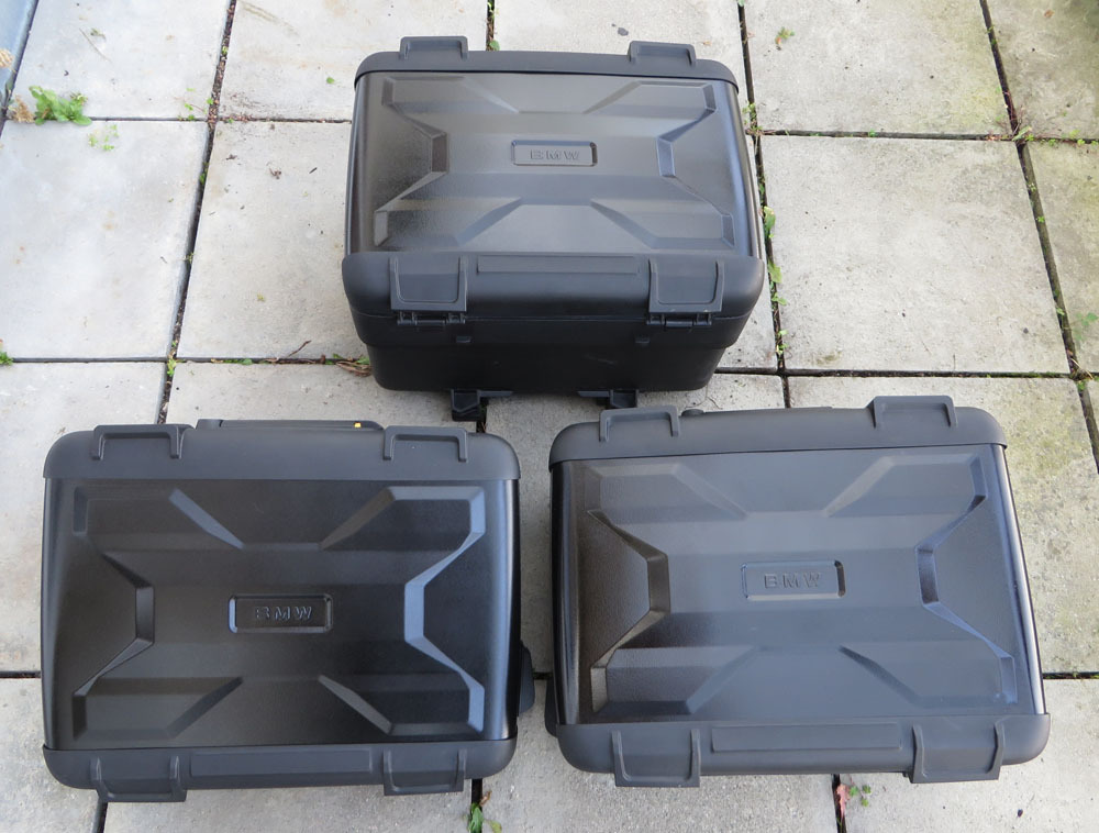

Habe sie heute bekommen und auch gleich los gelegt. Ein paar Bilder hänge ich unten dran.

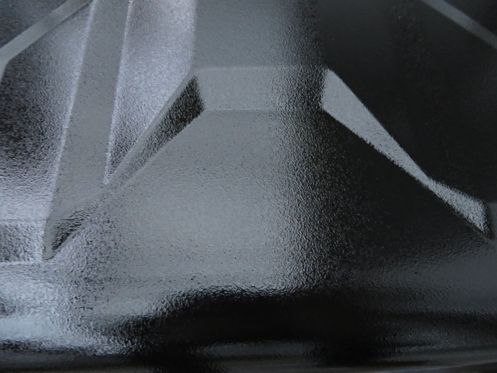

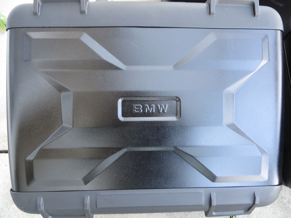

Bin von dem Ergebnis aber etwas enttäuscht, da die Oberfläche nicht glatt ist, sondern eine Struktur hat.
Hat hier schonmal jemand mit Sprühfolie gearbeitet und kann meine Erfahrungen bestätigen oder widerlegen?

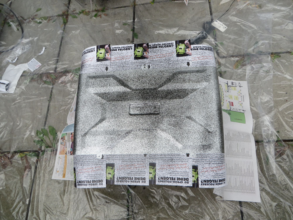

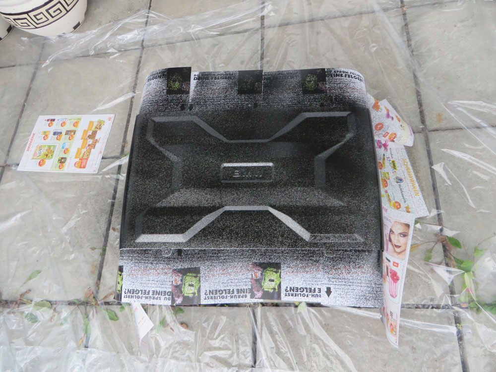

Ich habe die Kofferdeckel mit 7-9 Schichten im Kreuzgang foliert.
Anleitungen gibt's bei Youtube dazu ja mehr als genug. Hab mir auch einige angeschaut und genau so gearbeitet.
Wenn nun jemand sagt, dass bei ihm die Oberfläche glatter geworden ist, bleibt die Frage, was ich falsch gemacht habe.
Ich habe die Koffer auf dem Balkon foliert, Temperatur lag bei ca. 13-14 Grad. Zu kalt und deshalb diese "Kraterbilderung"?
Versaut ist ja, Gott sei Dank, nix, da ich die Folie wieder entfernen kann und so schlimm finde ich das Ergebnis auch nicht.
Ausserdem habe ich ein Set mit 2 Dosen Sprühfolie und 1 Dose Versiegler bestellt.
Verwendet habe ich jetzt eine Dose Sprühfolie (ist noch nicht ganz leer).
Wenn's also besser geht und ich weiss, was ich falsch gemacht habe, kann ich die Folie entfernen und nochmal probieren.
So, hier ein paar Bilder:
Koffer 1.Schicht
Koffer 2.Schicht
Koffer 3.Schicht
Koffer fertig
Struktur
Wie sind Eure Erfahrungen?

Hab meine pkw Alufelgen auch foliert ,meiner Meinung nach ist die letzte Schicht zu dünn,bzw.alle Schichten ,die erste muss nicht so dünn sein ,ist ja kein Auto Lack

Kann es sein, dass es ganz einfach zu kalt war um diese Arbeit durchzuführen? Wenn Du noch einen "Versuchsträger" hast, dann stell' die Sprühdosen vorher mal in (recht) warmes Wasser und schüttle sie bis Dir der Arm richtig weh tut bevor Du sprühst.
Dazu sorgst Du noch dafür, dass das Werkstück temperiert ist. "Zu kalt" ist Mist, "zu warm" lässt die aufgesprühte Schicht "anpappen" und hindert sie am auseinanderfliessen. Nach 50 Teilen wird's wahrscheinlich besser.
Wäre es nicht ein Witz wenn eine Sprühdose in den Händen eines Ungeübten auf Anhieb der Arbeit eines Lackierers ebenbürtig wäre?

würde auch annehmen das du zu dünn aufgetragen hast, nach der dritten Schicht kommt immer noch die selberne grundfarbe durch. Bei jeder deiner Schichten hast du nur einzelne Punkte (kleine Erhöhungen), die aushärten, dann die nächsten Punkte usw und dann wird es eben grisselig.

ich kenne so einen Effekt vom lackieren meiner PA-Lautsprecherboxen mit Warnex-Strukturlack. Dort ist dieser Effekt allerdings gewünscht und entsteht dadurch, dass man quasi verhindert, dass der Lack verläuft. Man erreicht dies durch einen hohen Düsendurchmesser blei gleichzeitig recht geringem Druck bzw. viel Luft.
Da diese Parameter bei der Sprühdose ja aber eher nicht zu beeinflussen sind liegt es möglicherweise tatsächlich an einem zu geringen Materialauftrag, evtl. auch in Verbindung mit der etwas niedrigen Temperatur.

Ich habe heute morgen auch an Foliatec geschrieben und eine ähnliche Antwort, wie hier im Thread erhalten.
Vermutlich war es ein Zusammenspiel aus zu wenig Materialauftrag und zu kalten Temperaturen.
Ich habe daher heute nochmal Indoor ein paar Schichten aufgetragen und konnte die Krater etwas ausgleichen.
Was allerdings zu einem schönen Finish geführt hat, mit dem ich gut leben kann, war der Versiegler, denn ich dann noch auf die Folie aufgetragen habe. Dieser hat die Oberfläche nochmal geglättet und und bin ich durchaus zufrieden mit dem Ergebnis.
Fotos kann ich, wenn gewünscht, morgen nochmal einstellen, wenn ich Tageslicht habe und die Koffer wieder komplett montiert sind.

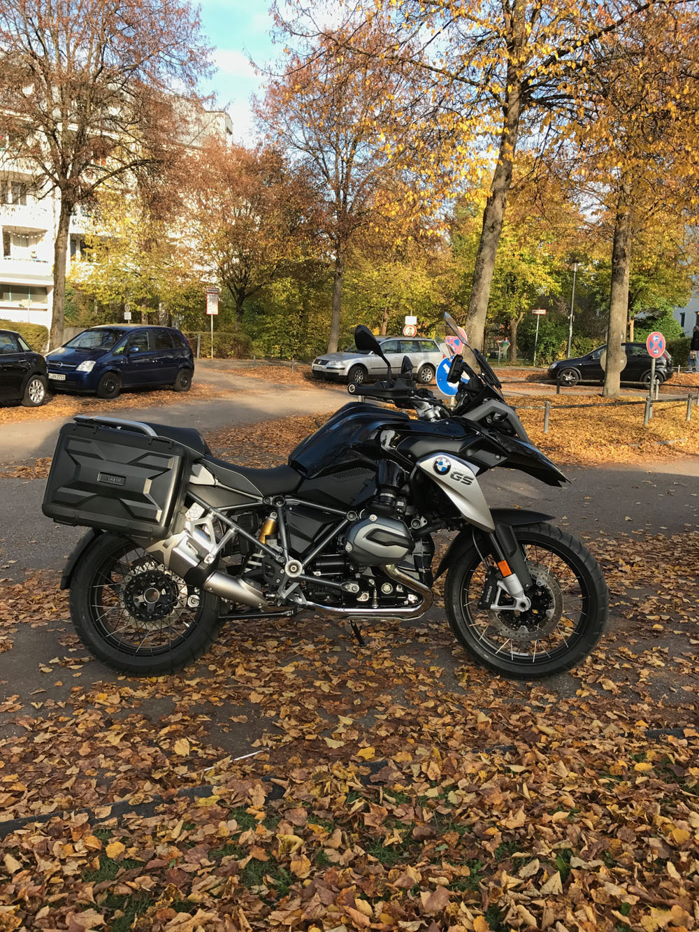

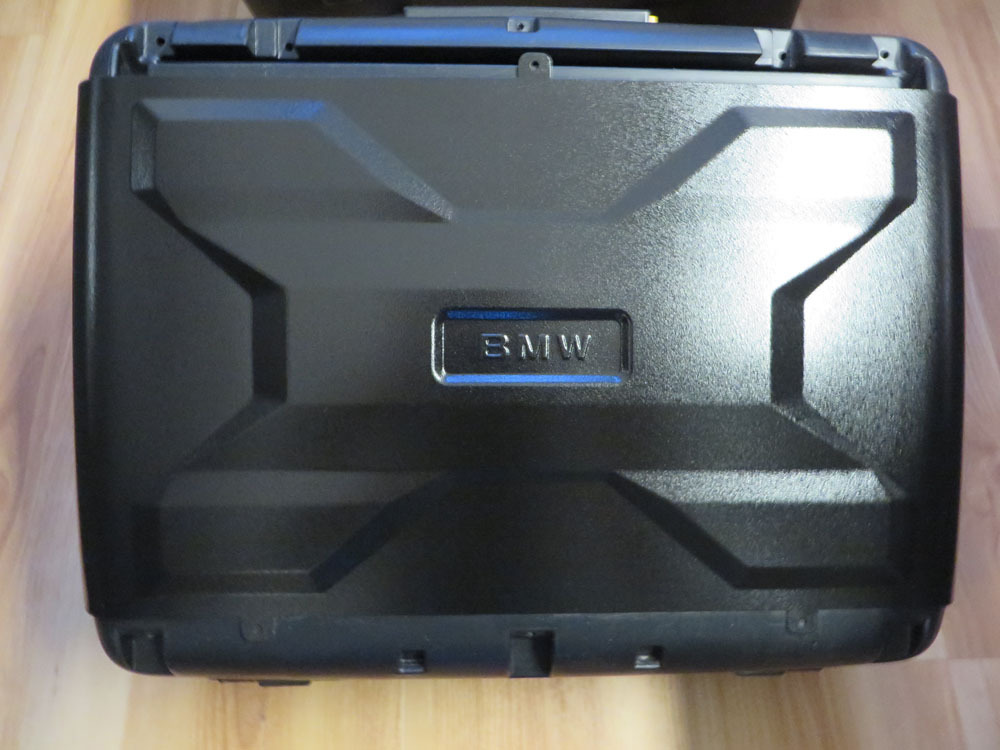

Wie schon gesagt konnte ich das Ergebnis jetzt ganz zufrieden. Hier mal ein paar Bilder:
aus der Nähe:
am Motorrad:

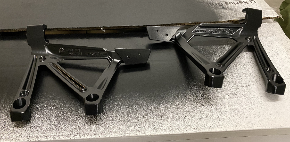

Hab damit mal Soziusrasten/Kofferträger bearbeitet.
ICH war mit dem Ergebnis zufrieden.
Vorteil ist halt, dass du es wieder abziehen kannst.
Sieht doch ok aus, gute Idee. Die Koffergummis hast du aber mitlackiert :)
Welche Produkte hast du verwendet? Nur Sprühfolie oder auch Versiegler oder Klarlack?

Foliatec Schwarz glänzend - ohne Versiegler.
An einer Raste muss ich aber noch mal ran, da hat was gescheuert und sich die Folie gelöst.
Ggfs. hat man mit dem Versiegler einen gewissen “Schutz“?! 🤷🏼‍♂️
