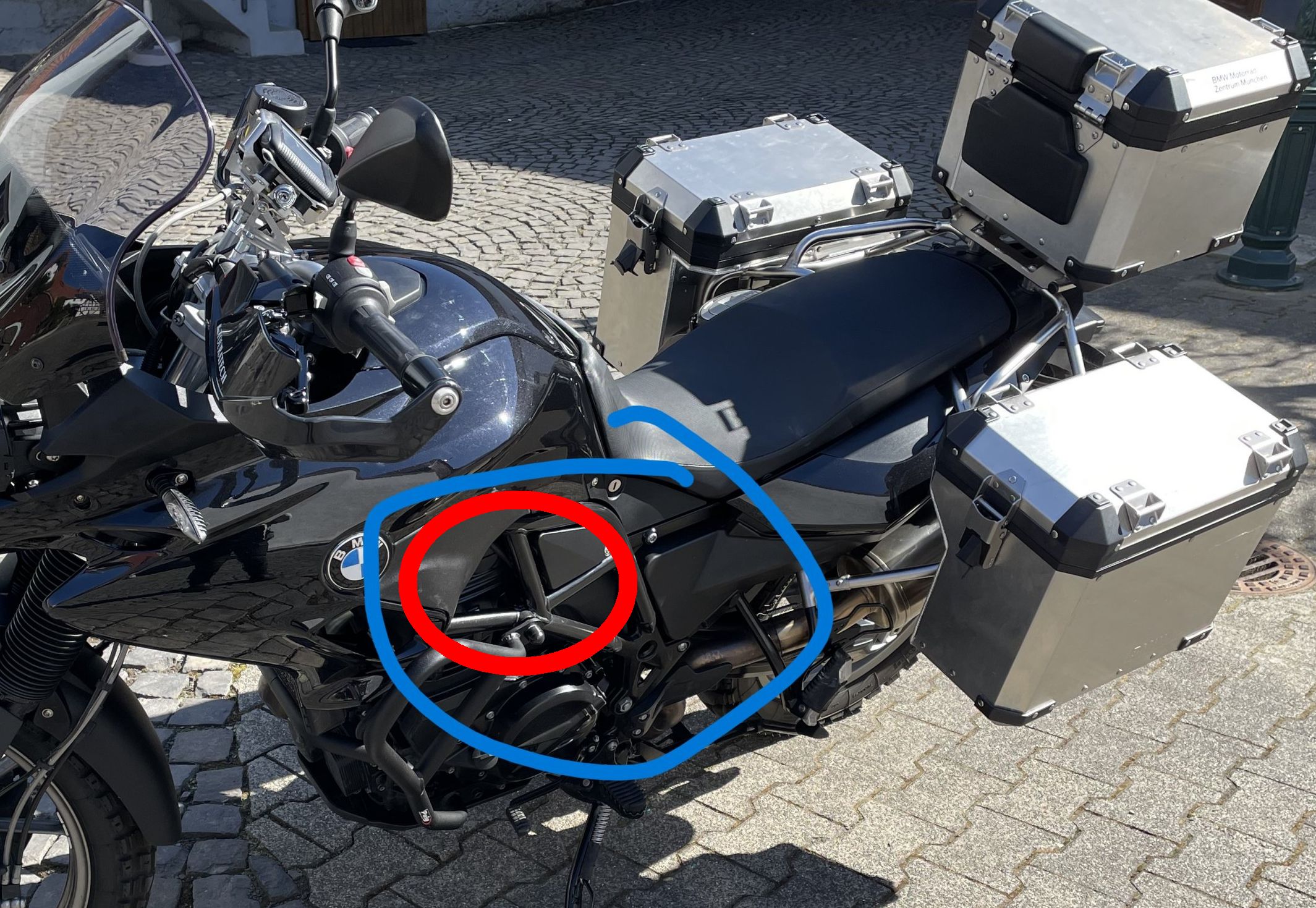

Ich vermute mal, das Problem ist in dem rot markierten Bereich?
Hast du oder kennst du jemanden mit einem 3D Drucker?
Ich würde eine Abdeckung drucken (lassen), welche die Öffnung im Rahmendreieck verschliesst,
ähnlich der Abdeckung dahinter, unter dem Sitzbankschloss.
