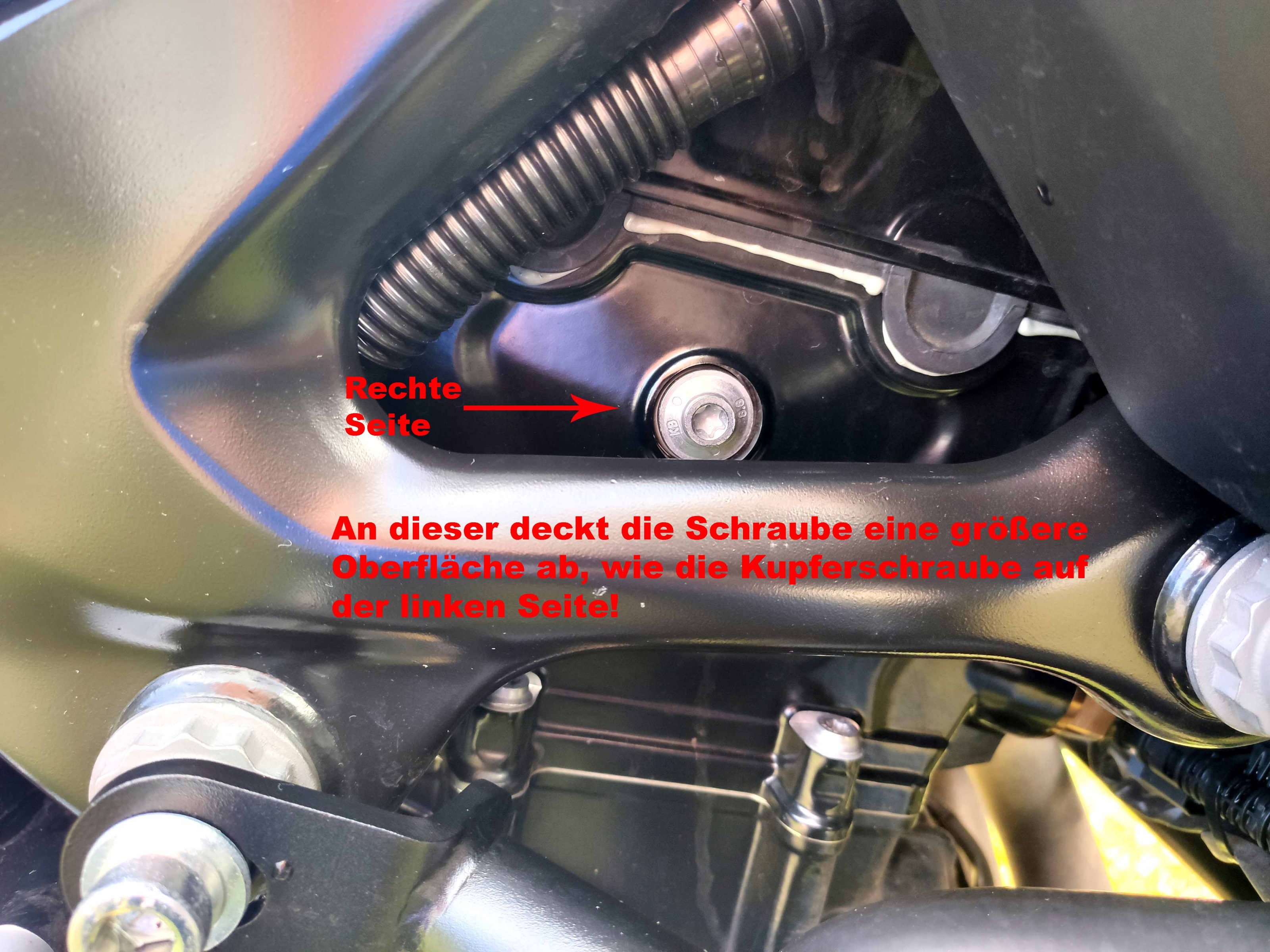

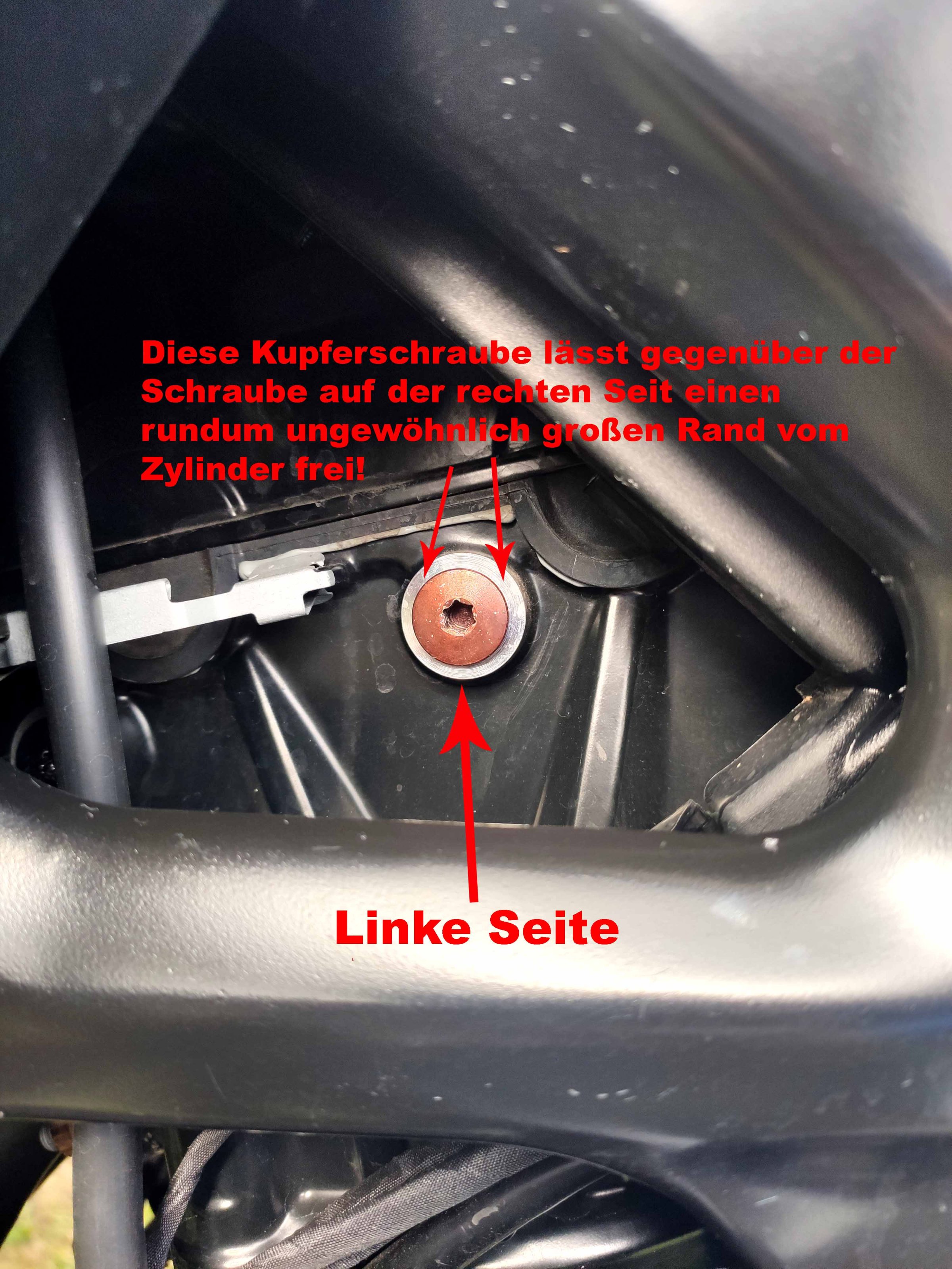

ich fahre seit Oktober 2021 eine F750 GS 40 Jahre Edition.
Ich habe diese Maschine als Vorführer mit 2000km von eine BMW Niederlassung gekauft. Die haben in dieser Zeit einges an Nachbesserungen (Ölleckagen ect.) durchführen müssen.
Da die 10000km Inspektion jetzt ansteht, habe ich die Maschine noch einmal komplett in Augenschein genommen!

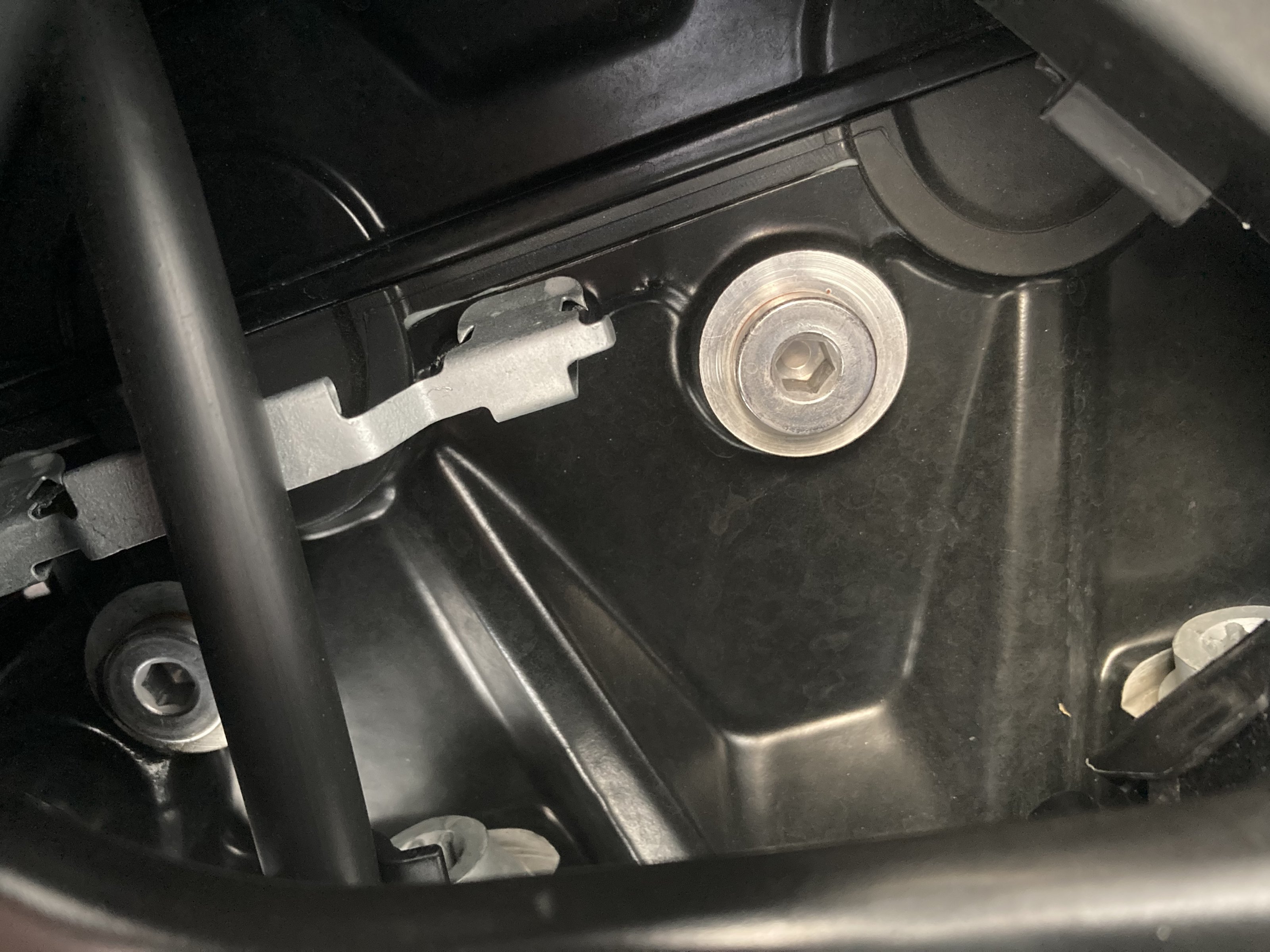

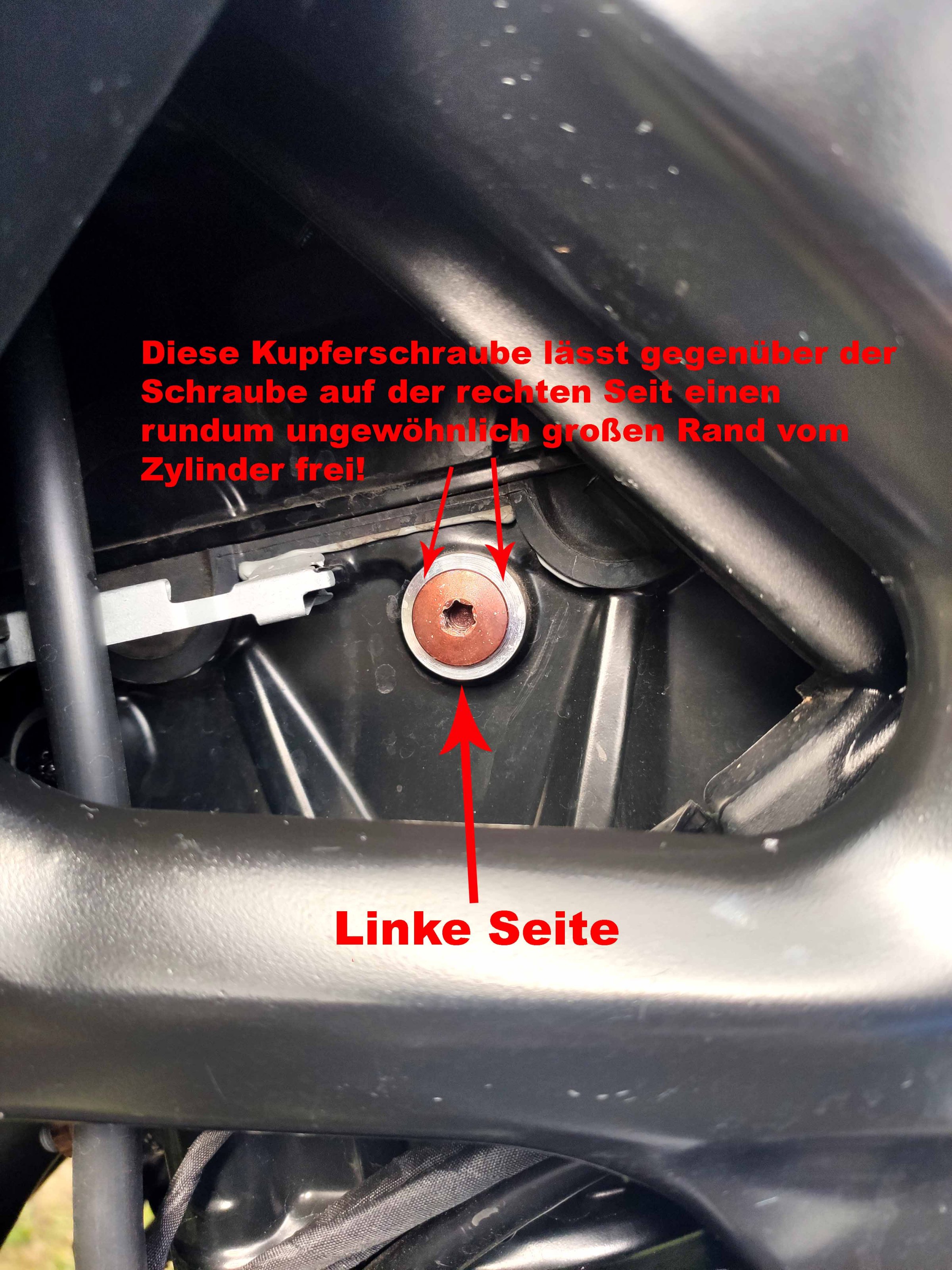

Dabei habe ich festgestellt, dass eine Schraube auf der linken Seite vom Zylinder aus Kupfer besteht während die auf der rechten Seite das übliche Material entspricht.
Mein Verdacht, dass die Werkstatt aus irgendeinem Grund die Schraube auf der linken Seite ausgetauscht hat und dabei nicht das Original verwendet hat!
Jetzt meine Frage an die F750GS Edition-Fahrer:
Sind diese beiden Zylinderschrauben bei euch auch aus unterschiedlichen Material??🤔🤔
:help:
Siehe Fotos!
Besten Dank im Voraus!
Gruß Maddin

Du scheinst ja nicht gerade das beste Vertrauensverhältnis zu Deinem Freundlichen zu haben?
Falls es Dich beruhigt, an meiner F850GS sieht es genauso aus.

Bei unserer 750 GS sieht es rechts aus wie bei dir. Links, wo bei dir die kupferfarbige Schraube ist, ist es eine Stahlschraube mit Innensechskant. Ebenso bei der F900 XR.

Ist deine F750GS denn eine 40 Jahre Edition? Bei Modellunterschiede können ja auch durchaus andere Schrauben verwendet worden sein.
@thomas
Wenn dein Freundlicher bei deiner Maschine ein Leckageproblem so oft nachgebessert hätte wie bei mir, dann ich dem Freundlichen zum Schluß noch sagen muss, er solle mal bei der GAW den Simmering prüfen, ob es dort vielleicht leckt und er mir dann im Anschluß mitteilt, man habe jetzt den Simmering ausgetauscht und damit die Leckage behoben, dann würdest Du dir sicherlich auch ein paar Gedanken in dieser Richtung machen.

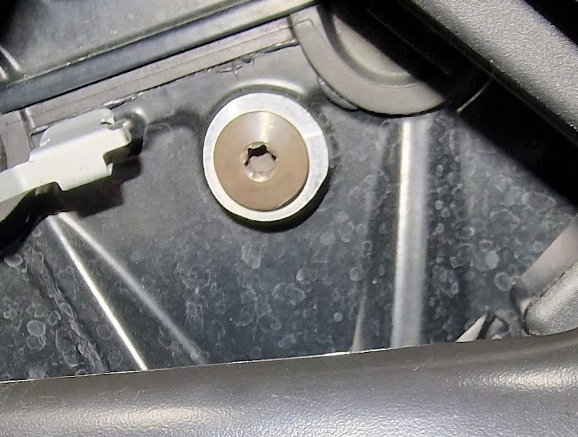

Bei meiner 850er Edition von Oktober 2021 sind auch zwei unterschiedliche Schrauben drin, genau so wie bei deiner 750er.
Die Linke ist aber nicht kupferfarben, sondern schwarz.

Das Warum und was die Schraube hält, ist für mich eher sekundär. Einen Grund für die Konstellation wird BMW auf Anfrage dafür sicher haben. Aber wenn jede F750gs Edition die gleiche Kombination hat, könnte man es auf das Modell-, oder Baujahr zurückführen. Sollte es hier aber auch noch unterschiedliche Kombinationen geben, könnte man ja fast annehmen, dass es vom Händler geändert wurde. Ausschlaggebend hierfür könnte eine von BMW veranlasste notwendige Maßnahme sein und der Händler hat nach dieser Maßnahme zum Abschluß dann auf der linken Seite irgendeine und für ihn gerade griffbereite Schraube verwendet.
Nach Markteinführung der F750/ 850GS (2018/2019) gab es ja auch einige Rückrufaktionen! Motoren sind durch mangelnde Schmierung festgelaufen; Eine Schraube im Motor musste wegen mangelnder Materialfestigkeit und das damit verbundene niedrige Drehmoment ausgetauscht werden; ect. ! Diese Maßnahmen wurden der Öffentlichkeit auch mitgeteilt.
In der Höhe der betroffenen Schrauben sitzt ja auch die Nockenwelle!
Gruß Maddin

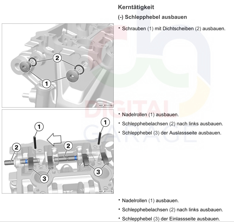

Bei dem Bild kann man wunderbar reinzoomen.
Sieht so aus, als würde besagte Schraube einen Schlepphebel halten.
Unterhalb davon muss man sich noch die Ventilfeder+Ventil vorstellen, die fehlen hier.
Von daher würde ich auch mal vermuten, dass die Schraube nicht aus Kupfer besteht (sieht auch nicht so wirklich danach aus), sondern aus irgendeinem Grund eine kupferähnliche Farbe/Beschichtung hat.

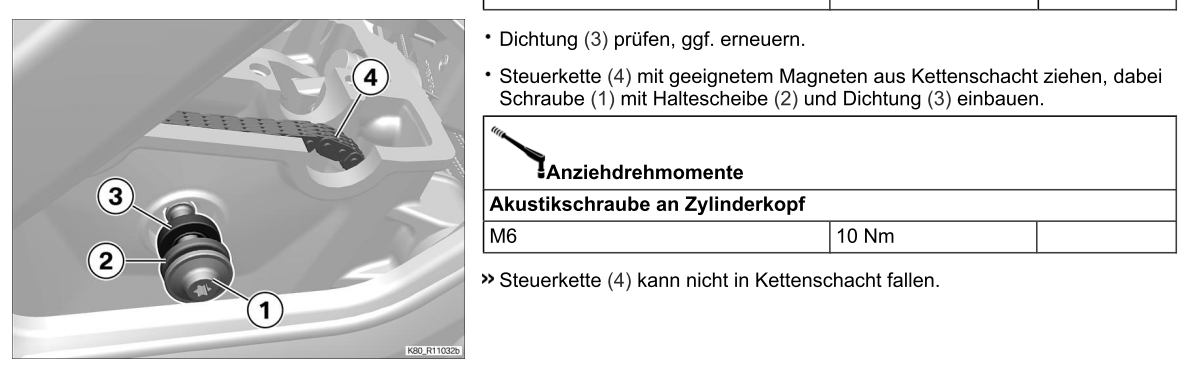

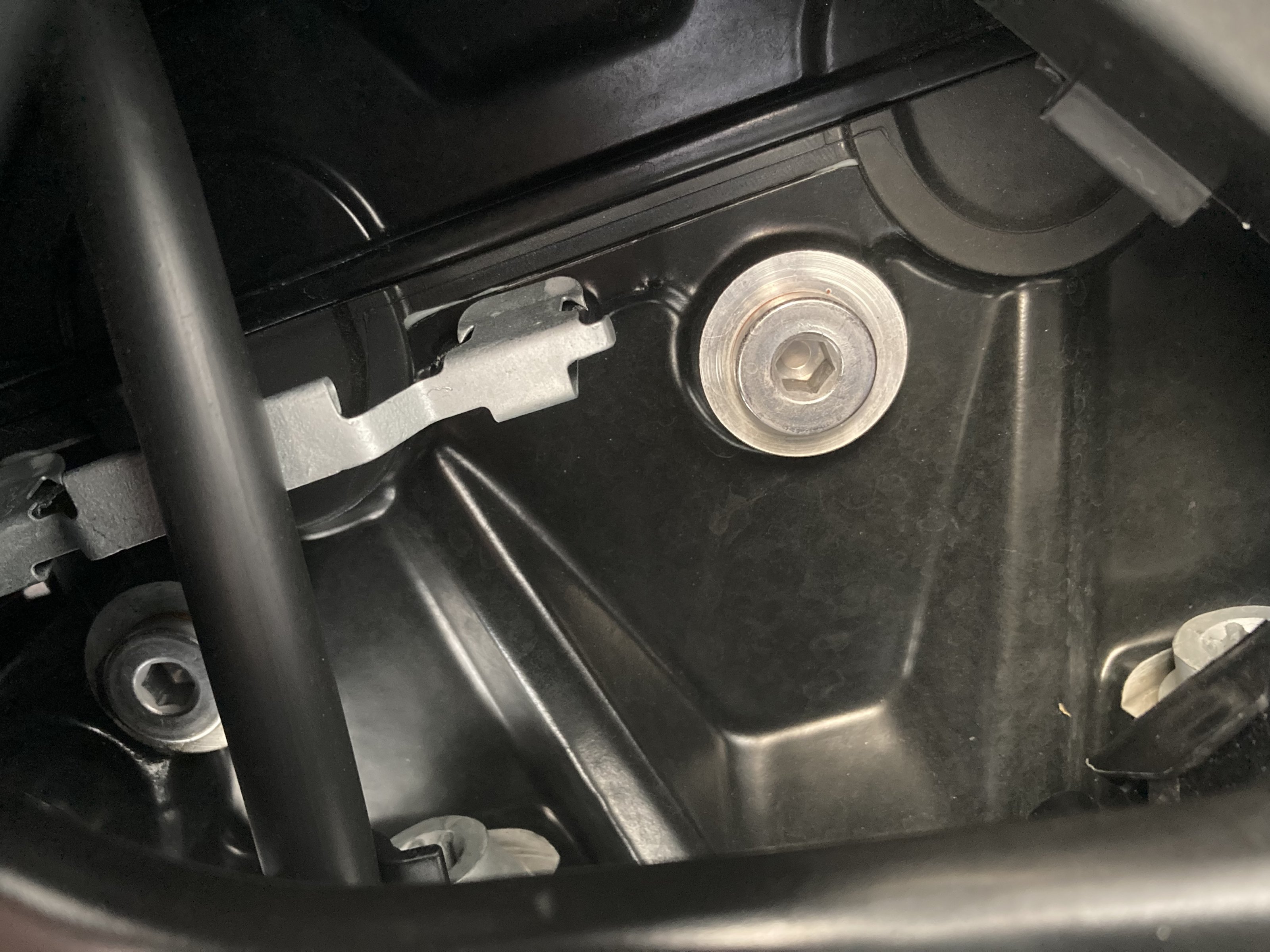

So,
das hat mir jetzt keine Ruhe gelassen :
Die Schrauben im WHB sind übrigens auch unterschiedlich.
Links sind es zwei Schrauben, die die Schlepphebel halten, die rechte, einzelne Schraube (Akustikschraube) soll wohl die Steuerkette sichern...
Tea_Bee
Tea_Bee
23.12.2021
303
Bayrisch-Schwaben
R1250 GS
Schöne Bilder, danke!
Ich gehe davon aus, dass die beiden linksseitigen Schrauben lediglich Öffnungen in der Wand des Zylinderkopfs verschließen.
Diese Öffnungen sind nötig, um die Lagersitze der Schlepphebelachsen zu bearbeiten und die Achsen in ihren Sitz stecken zu können. In Position gehalten werden die Achsen von den Nadelrollen.
Die Bearbeitungs- bzw. Montageöffnungen werden abschließend mit den beiden Schrauben verschlossen.
Übrigen: Die andere Schraube auf der linken Seite ist bei mir auch SCHWARZ!
Schlußfolgerung: die andere ist ersetzt worden!
Eigentlich auch unlogisch, dass man vom Werk aus bei einem schwarzen Motor eine so auffällige kupferfarbige Schraube einsetzt!:think:

Hab ne 850GS SE, also die langbeinige Variante der 750er. Da ist der gleiche Motor verbaut und ich habe links eine Kupferfarbene und rechts eine silberne drin.
Beim Service wurde hier auch nichts verändert, also gehe ich davon aus, dass es schon immer so war.
