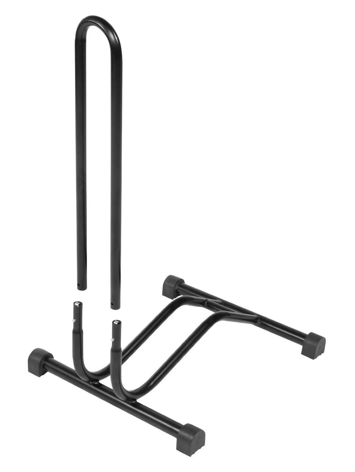

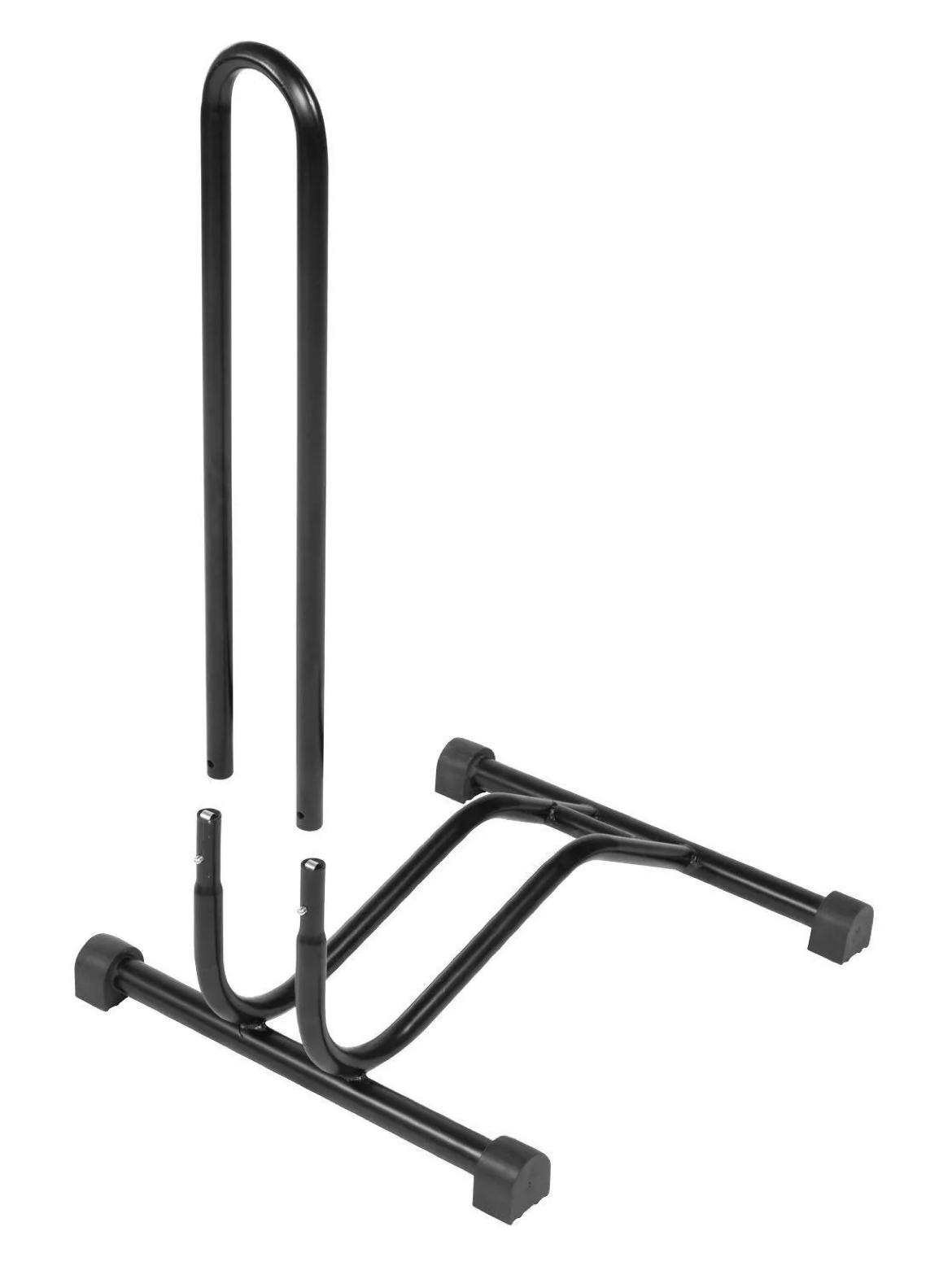

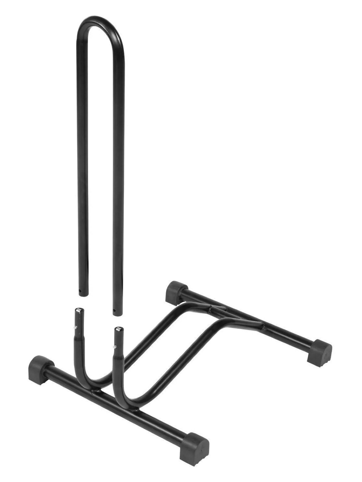

Ich würde mir jeweils rechts und links neben dem Motorrad einfach einen nicht montierten großen Fahrradständer stellen … ggf. am Fahrrad auch zwei Fahrradständer verwenden … einmal das Vorderrad und in den anderen das Hinterrad reinstellen.
Dann steht das Rad erst mal von alleine und später am Urlaubsort hat man eine Fahrradständer… ideal bei einem MTB.
Dann würde ich das Fahrrad mit gescheiten Spanngurten abspannen … fertig.
Diese Fahrradständer meine ich, kann man auch ohne Werkzeug schnell zerlegen und in den Kofferraum legen , sofern man sie am Urlaubsort nicht benötigt…

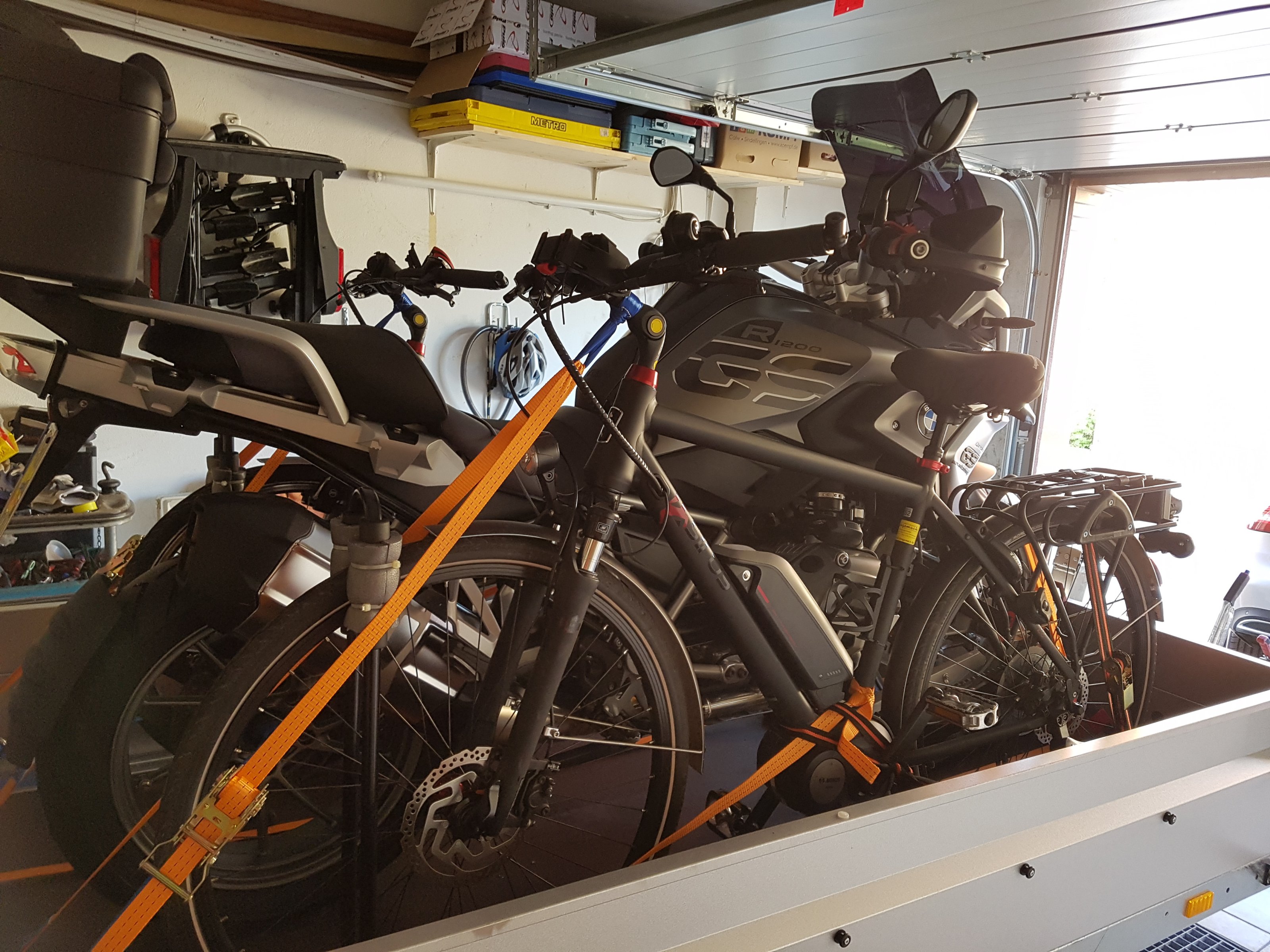

ich habe meine GS und zwei Fahrräder in den Fahrradständer, wie Bajaman beschrieben hat auf meinem Anhänger transportiert. Alle Fahrzeuge schnell, einfach und sicher verzurrt, natürlich braucht man genügend Halteösen am Anhänger.

Hallo Bajaman,
hast du einen Link, wo man solche Fahrradständer kaufen kann?
Vielen Dank im Voraus für deine Mühe.
Gruss Axel
Bajaman
Bajaman
08.04.2008
4.380
Hey Axel,
Google kennt alle Händler.
Habe gerade bei Rose geschaut und dort gibt es etliche - Freistehende Fahrradhalter / Fahrradständer | ROSE Bikes
Beachte beim Kauf die Breite deiner Reifen… gibt verschiedene Bügelbreiten … ich habe glaube ich diese hier: Fahrradständer Reifenbreite 2,5"-3,25“ MTB | ROSE Bikes
Bevor ich mir die Siebdruckplatte durchlöchre, würde ich immer eine mobile Lösung vorziehen. So bleibt man flexibel und es gammeln nichts.

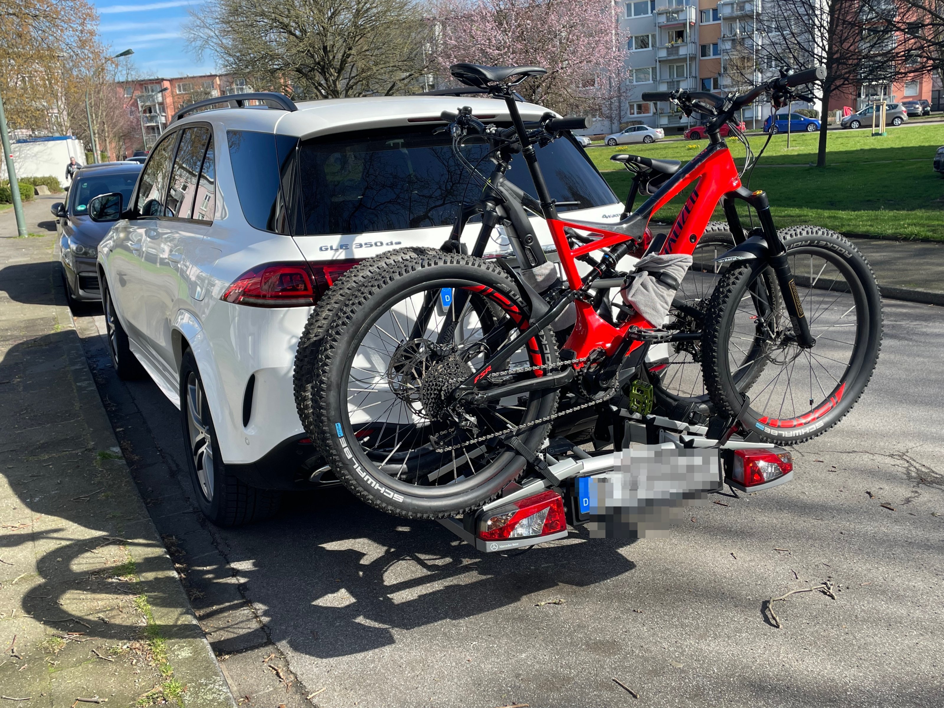

Wer ein E-Bike mit dicken Rahmen hat sollte sich mal die Atera Heckträger für die AHK anschauen.
Meiner ist ein original Mercedes Träger, der eigentlich ein Atera ist.
Der hat keine Klammern sondern für die Räder und Rahmen Gummibänder mit Metallfäden und jeweils Ratschen.
Die Gummibänder gibt es optional in verschiedenen Längen, habe bei meinem die längsten dazu gekauft.
Hält selbst bei einer Vollbremsung mit Ausweichen bei 120Km/h und zwei E-Bikes drauf bombenfest. Für unsere Zwecke bei nur Auto und Röder perfekt.
Wird am Samstag auf dem Weg nach Porec wieder getestet 🤘🏾👍.
VG Martín
