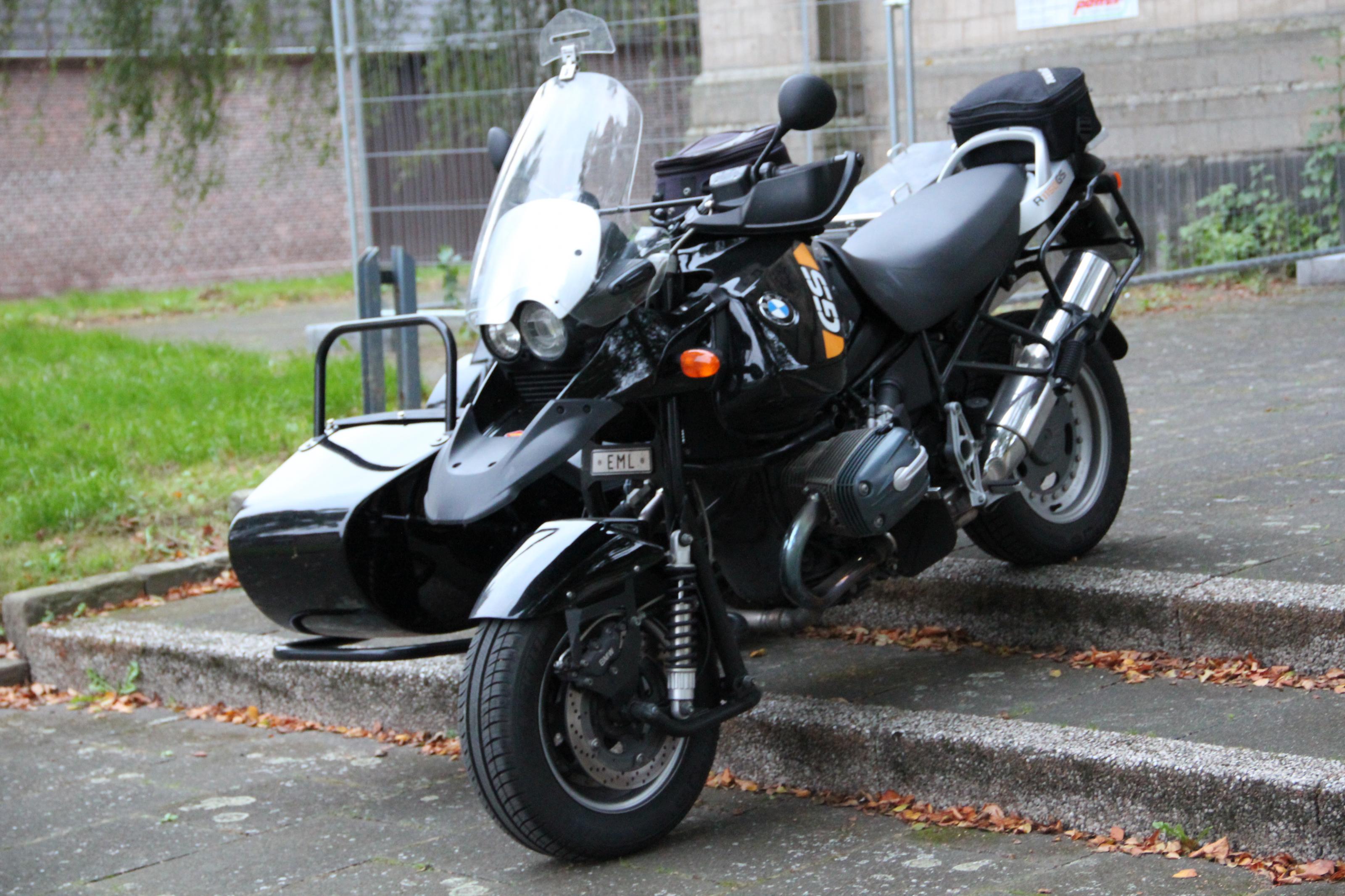

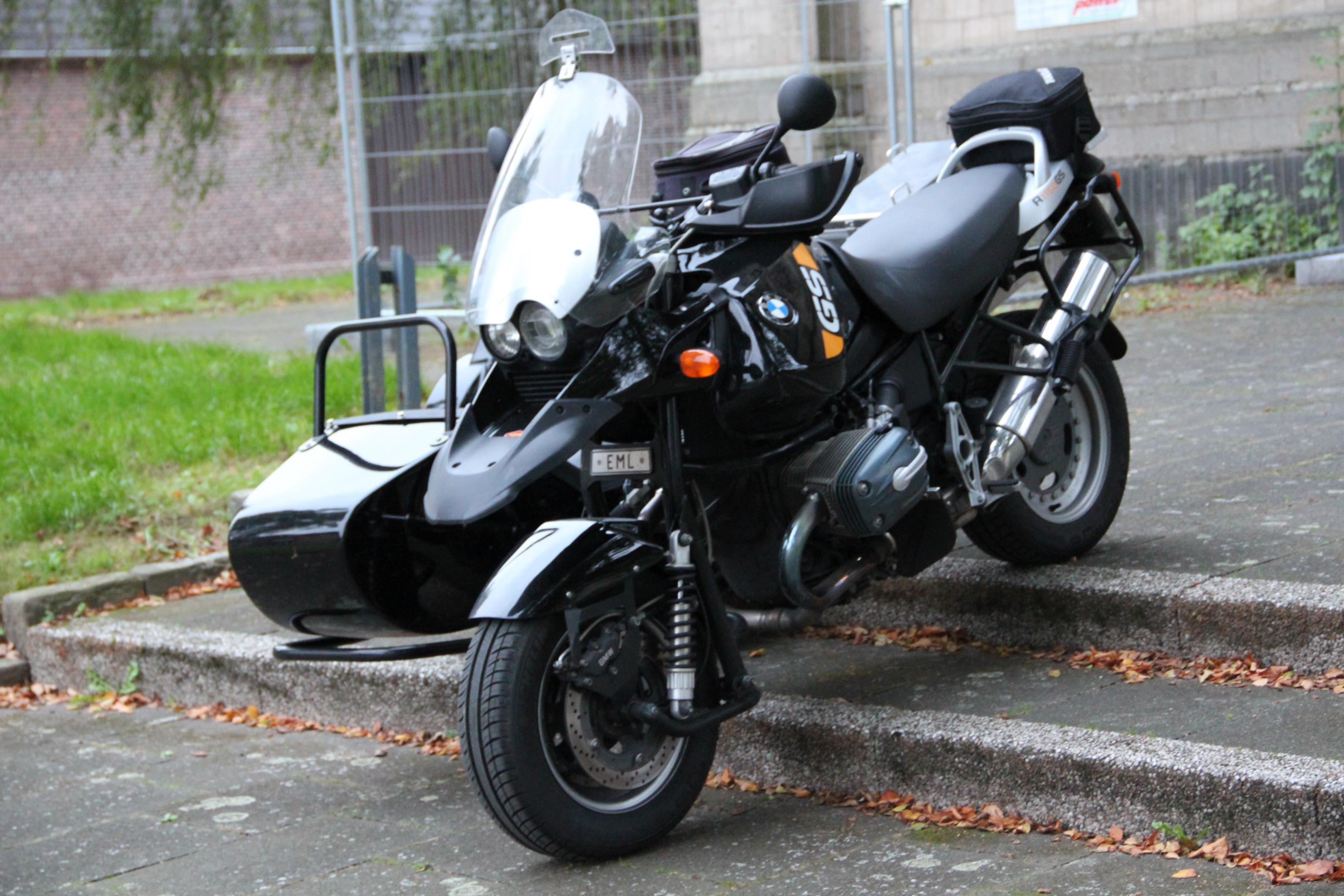

So, da es heute Nachmittag hier am Niederrhein noch sonnig war, hab ich mich nochmal auf die ADVent gesetzt. Diesmal den Kabelbinder an die richtige Stelle, Gabelholm, gebunden. Und bin losgefahren. Zur Erinnerung, 1150ADVent, 130.000km, Fahrergewicht 100kg und Federbein auf die weichste Stufe.
Da mir klar war, daß ich trotz einiger harter Bremsungen da Vorne nicht viel bewegt bekäme, bei normaler Fahrweise auf Asphalt und ich aber nicht in's Gelände wollte, hab ich eine Treppe* in die Strecke eingebaut. Bergab, Beulen in Felgen machen sich so schlecht.
Jedenfalls, 142mm hat es den Kabelbinder nach Oben geschoben.
