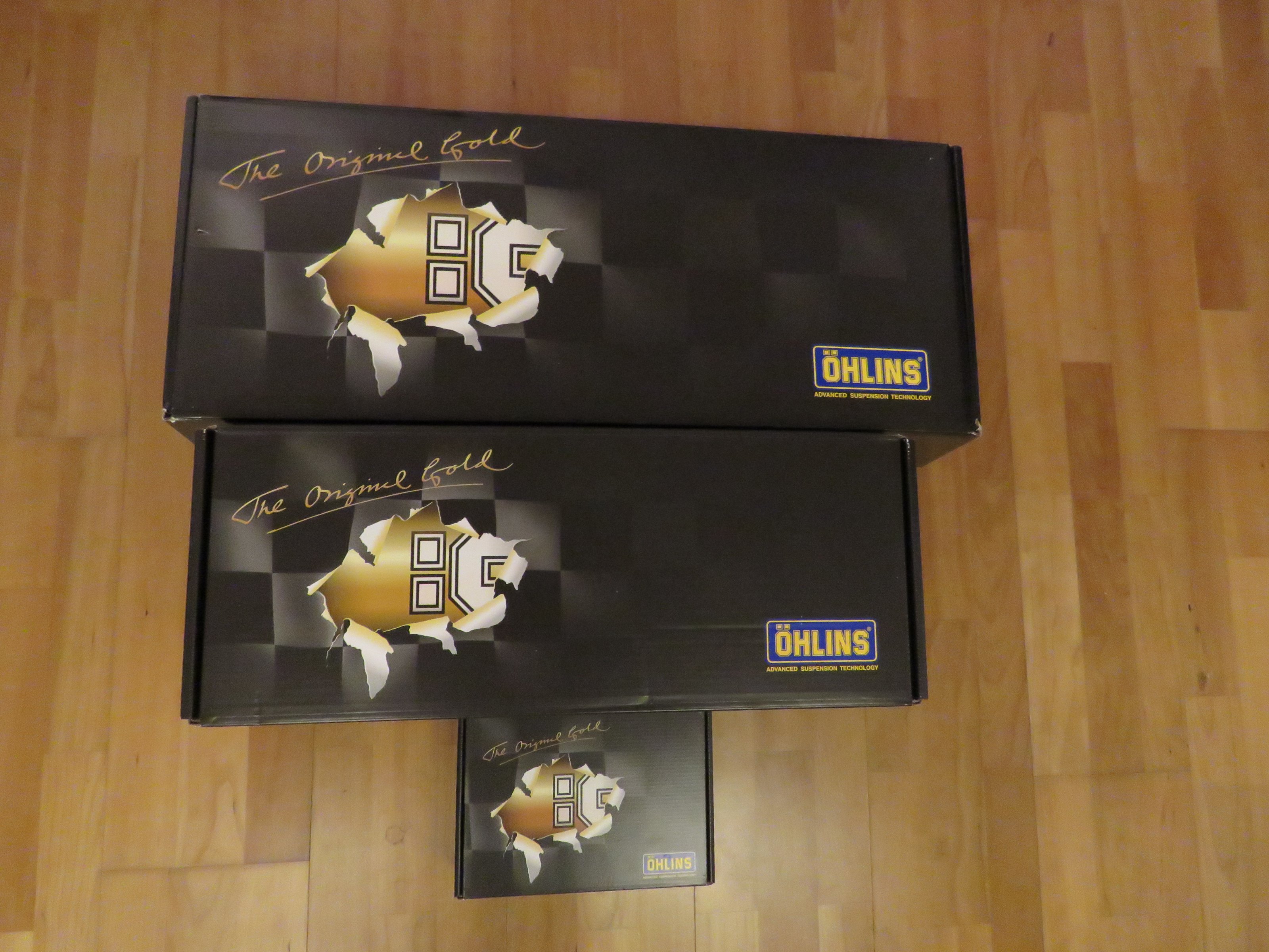

Noch nichts, die GS steht auf der Bühne, ziemlich zerlegt,
ohne Räder, Federbeine us.w..
Das Fahrwerk ist bestellt und bezahlt, aber noch nicht eingetroffen,
sobald es eingetroffen ist werde ich berichten, nicht dass ich hier etwas
proklamiere und die Teile kommen nie :mund:.

Die Teile sind immer noch nicht eingetrudelt, die Bude hat es
mit der Kommunikation nicht so, hoffentlich sind die Teile besser...:confused:.

Hallo Rene,
da sind wir ja in der gleichen Situation. Habe mir Öhlins gekauft und bezahlt, soll morgen verschickt werden ! Hoffe es klappt 2020 mal mit einem kleinen Trip.
Gruß Georg

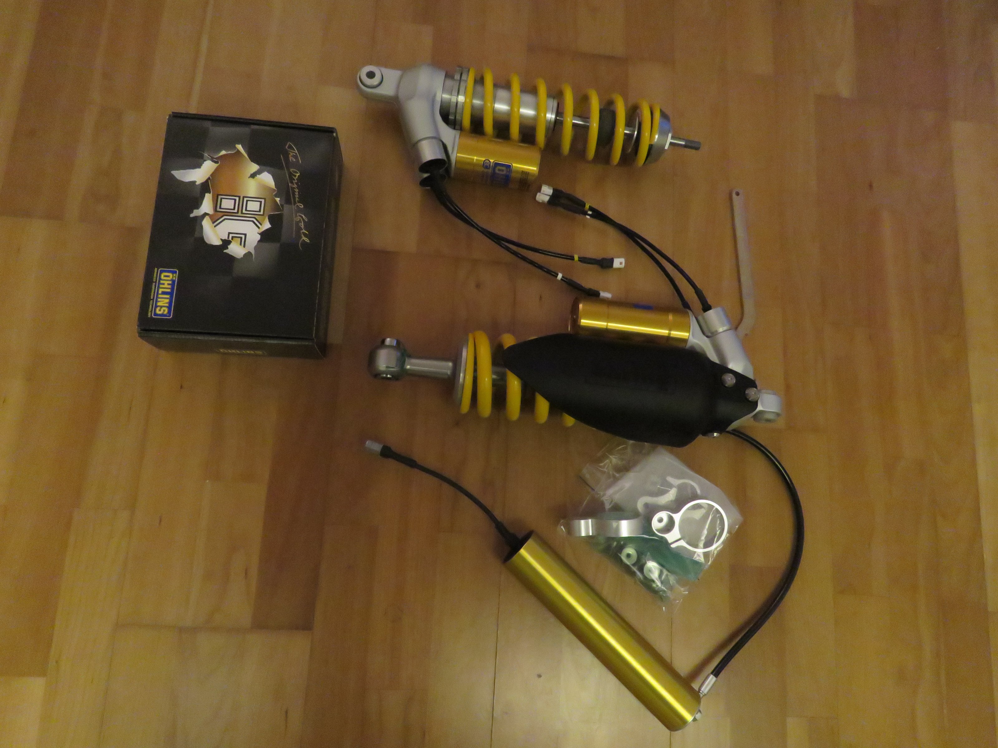

Hallo Georg
Hast Du den Öhlins Mechatronik BM 670 Satz bestellt ?
Diese Saison schaffen wir eine Tour zusammen :).

Die waren in einer 2012 verbaut und sind 23tsd. gefahren, das hintere Federbein wurde gerade für 350,--€ neu revidiert. Da der Vorbesitzer ähnliches Gewicht auf die Wage bringt, sind die Dämpfer hoffentlich ideal eingestellt, andernfalls muß ich halt etwas nachjustieren, sind ja voll verstellbar. Ich habe das Inserat leider in der Firma liegen und im Internet sind sie raus, sorry kann deshalb deine Frage nicht beantworten ! Schreibe dir PN wenn die Dämpfer da sind.
MfG Georg !
