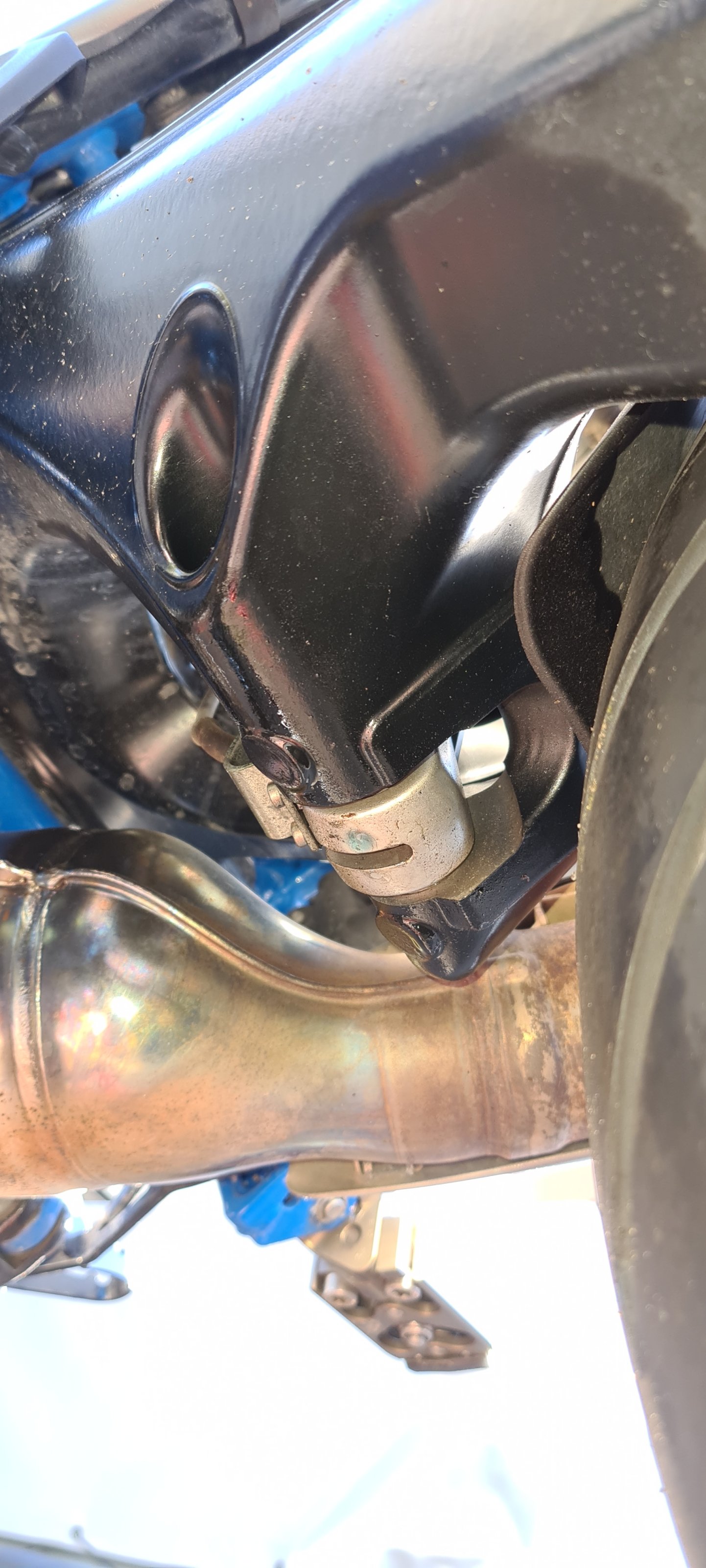

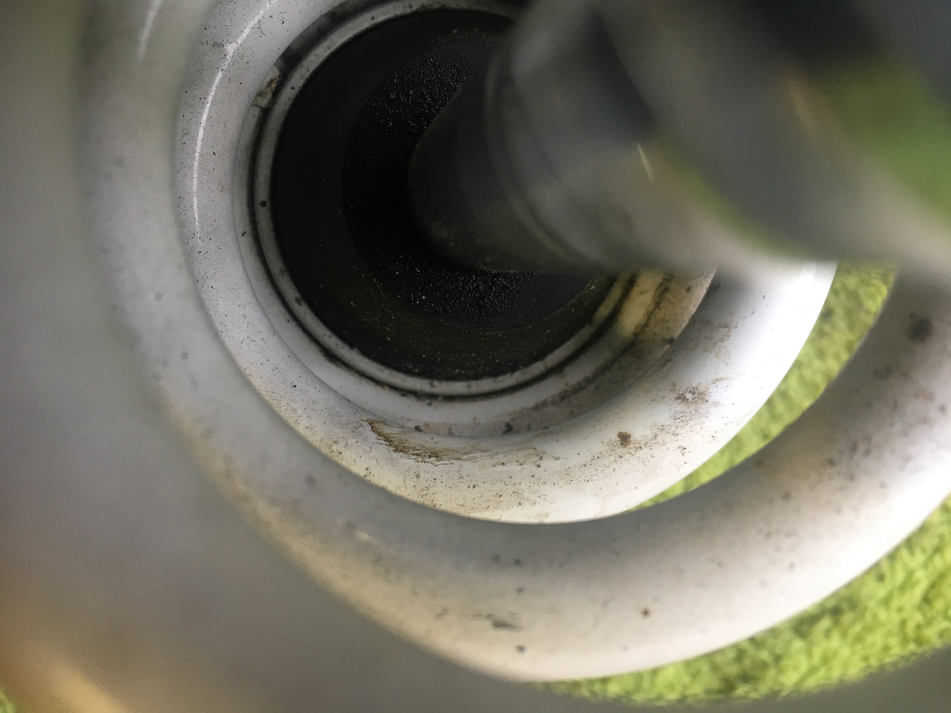

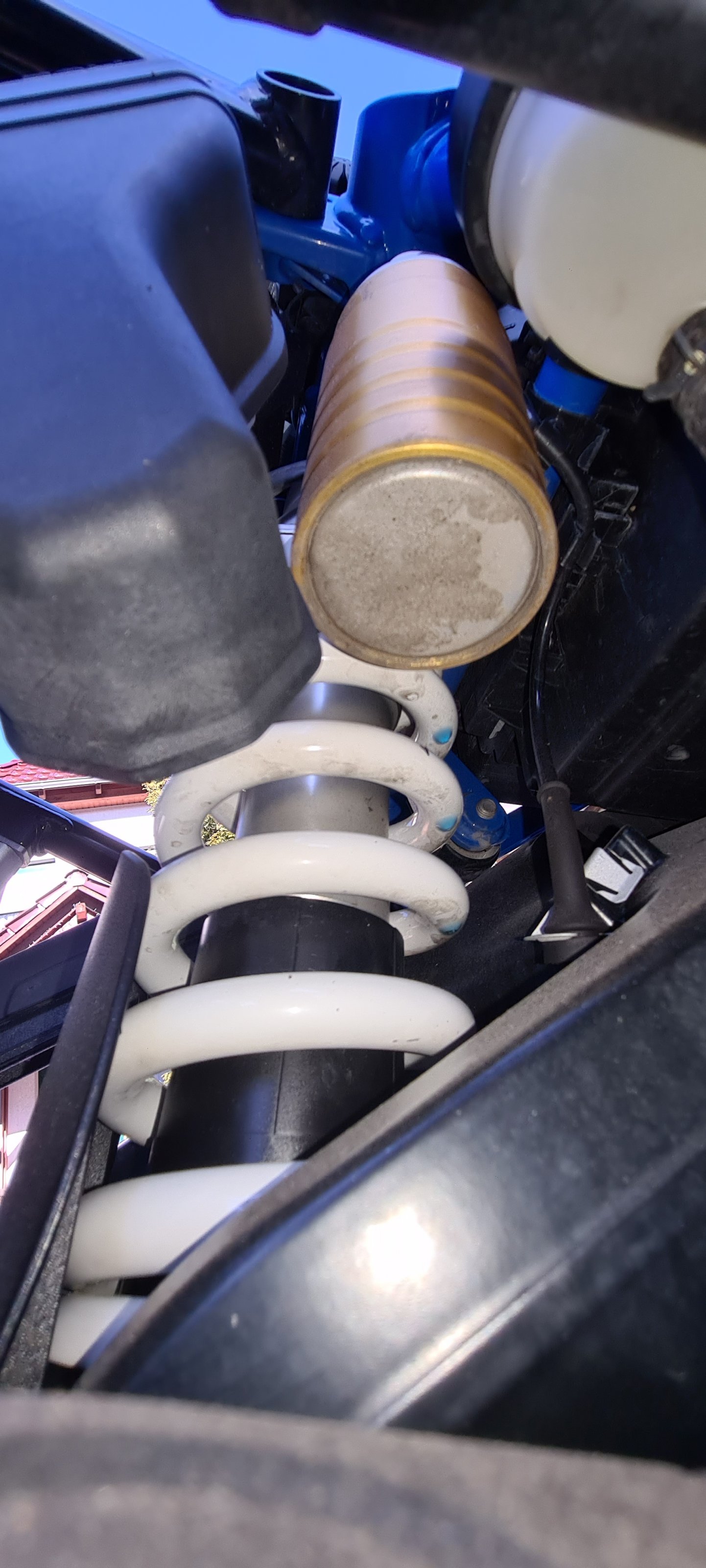

Ein freundliches Hallo an die Schrauberfreunde und Spezialisten.
Bin gerade an den letzten Vorbereitungen für den Saisonstart am 1.3.2021und habe am Esa Fahrwerk blaue Flüssigkeit am Dämpfer festgestellt.Motorrad ist Baujahr 2018,läuft 3/10 und hat 14000km gelaufen.Im Oktober gab es die letzte Inspektion beim BMW Vertragshändler und wurde von da, direkt ins Winterquartier verbracht.
Motorrad wurde von mir ausschliesslich Solo und nur auf der Straße bewegt.Anschlussgarantie für 2 weitere Jahre wurde abgeschlossen.
Frage in die Runde ist das Fahrwerk defekt und was wird repariert und wie lange dauert das.Ärgerlich das ich jetzt vom Winterquartier direkt in die Werkstatt muss.
Danke für eure Hilfe

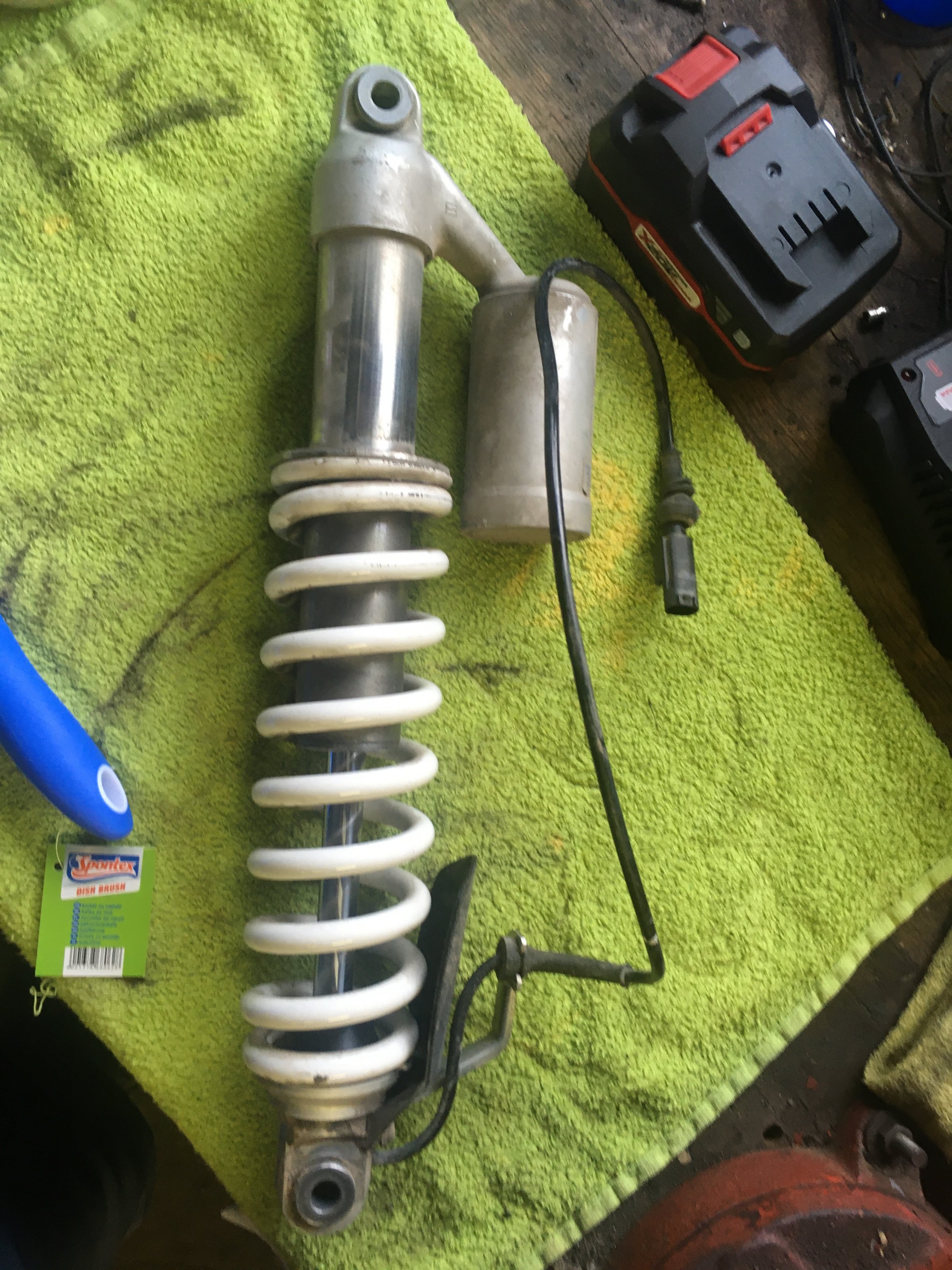

Kann dir leider nicht beraten, habe aber 55t gelaufen und habe eine Leckage vorne... schicke gerade mein ESA Fahrwerk zu Überholung... 200Euro pro Dämpfer...

Nimm mal einen Tropfen ab und riech mal dran.
Dämpferöl riecht ein wenig wie faule Eier und ist bronzefarben.
Ansonsten Beschreibung mal den Geruch.

Das Motorrad habe ich mitte August das letzte mal gewaschen.Krankheitsbedingt konnte ich erst Ende Oktober wieder fahren und das nur zur Werkstatt und danach ins Winterquartier.Glaube nicht das der Händler es gewaschen hat,war ja sauber zur Inspektion gebracht.Die blaue Flüssigkeit hat eine ölige Konsistenz,vom Geruch ist mir nix aufgefallen.
