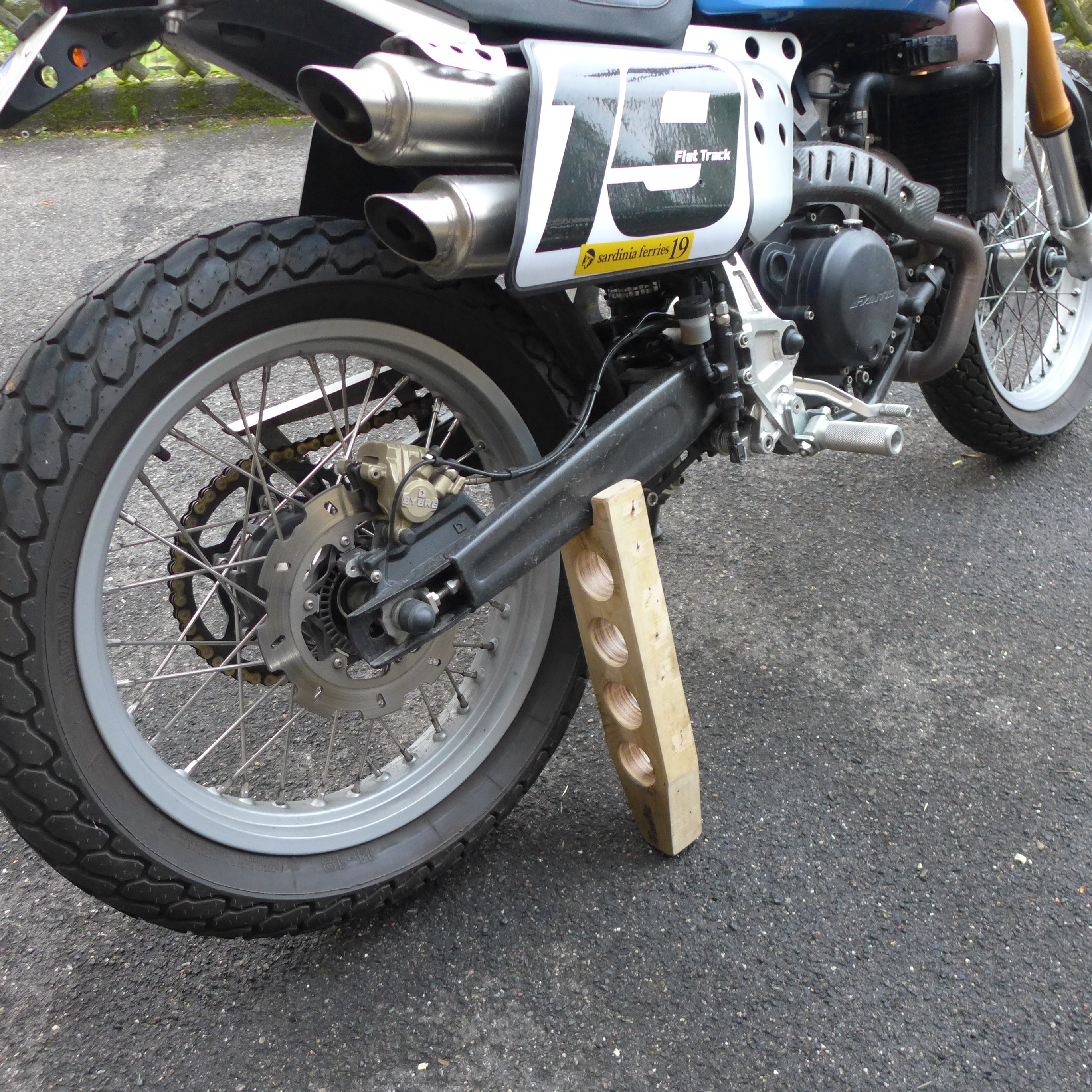

Ketteschmieren .....
Hab mir nen Holz-Klotz letzjahr so passend ausgesägt,--jo da kommt HolzKlotz-sägen in Errinerung wie ich g'macht des letz -Jahr ....eieiei :) des war erster Probelauf/Schnitt mit meiner SoloTwin-Kettensäge,wollt zeigen Kumpel die was kann :) --des tut hier aber absolut nix zur Sache-sorry,des hat hier nu absolut nix verloren...;) Video jedoch Säge beim 1.Start der Säge noch ohne Garnitur ;)
danach jedoch mit Schwert den Halter gesägt ;) --die Solo-Twin nu in Ruhestand-muss nimmer arbeiten....
liegt gerenigt ,sauber im Kleller ;)
Für mich ! -Fantic- wenn nötig Kette schmieren kurz Hand an Schwinge,-angelupft und drunter meinem Klotz ---Hinterrad is frei,-kann Kette säubern,schmieren,-fertig.-Selbst Radausbau is möglich,-einfache Sache und geht bestens.-auch täglich..;)
da brauchts net nen ,tollen Heber'
Schade... Video der SoloTwin geht net,,,
Gruß Jogi

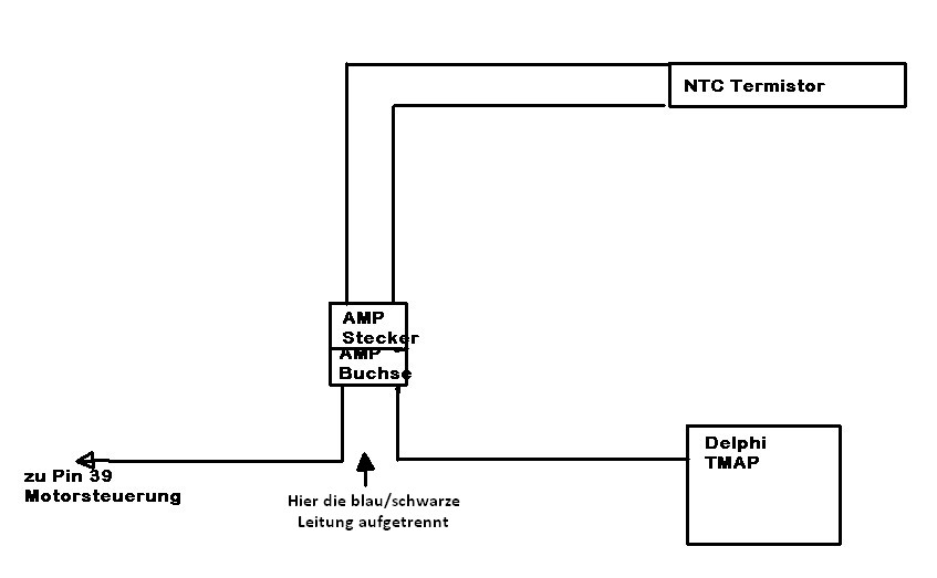

Hallo Tom.
Den Sensor habe ich hier bestellt:
NTC-Temperatursensor 2KOHM 2 Meter PVC Temperaturfühler Fühler NTC 2KOHM Fühler | eBay
Haben schnell geliefert, war am nächsten Tag da.
Und da die AMP Stecker:
KALI-1002 AMP Superseal Set 2-Polig wasserdichte Stecker
Du brauchst 2 Stück. Zwar nur eine Buchse aber 2 Stecker. Einen für die Brücke (ASU), den anderen für den Sensor. Gibt es aber nur im Set. Ist ein bisschen blöd mit den Versandkosten, mehr als die Stecker. Aber die haben schnell geliefert.
Eine spezielle Zange zum Crimpen wie in dem Video hatte ich nicht:
Eine kleine Flachzange hat es auch getan.
Das blau/schwarze Kabel am Stecker zur Motorsteuerung (unter der Sitzbank, Pin 39, untere Reihe, links) habe ich durchgeschnitten. Die Enden sind zu kurz, um die AMP Buchse aufzucrimpen. Ich habe an die Buchse 2 Kabelenden mit ca.3 cm Länge gekrimpt und diese dann an die Enden der blau/schwarzen Leitung angelötet. Dann gesichert mit Isolierband und etwas Schrumpfschlauch.
Grüße, Uwe

Servus,
sehe ich das richtig das sich nach dem Einbau die Abgaswerte ändern so das man MIT der Schaltung bei der Abgasuntersuchung durchfallen würde?
U
UC36
Joined
Aug 7, 2019
Messages
264
Location
Hannover
Fantic Caballero Scrambler 500 E4
Servus,
Also die Abgaswerte ändern sich, klar. Hier wird der Motorsteuerung eine ca. 14 °C niedrigere Außentemperatur vorgegaukelt. Kältere Luft ist dichter, deswegen wird das Gemisch (AFR "Air-Fuel-Ratio") etwas angereichert. Bei Euro 4 wird pro 10° kälter vom Referenzwert (25°) 3 % mehr Benzin zugegeben. Das ist erlaubt. Mit dem Teil verbrennt die Caballero ca. 4 % mehr Benzin. Das ist noch im Rahmen einer Streuung von z.B. alter Zündkerze, alter Luftfilter oder so. Ich denke mal, bei der Abgasuntersuchung würde es nicht auffallen. Der Dieselbetrug ist ja auch jahrelang nicht aufgefallen. Da haben die Autohersteller auch mit so einem Thermofenster argumentiert. Die Warnlampe für die Motorsteuerung (Lambda-Sonde) brennt jedenfalls nicht.
Aber den Stecker mit der Brücke aufstecken geht schnell und ist sicherer. Auch um mal wieder zu sehen, wie sie "normal" läuft.
Grüße, Uwe.

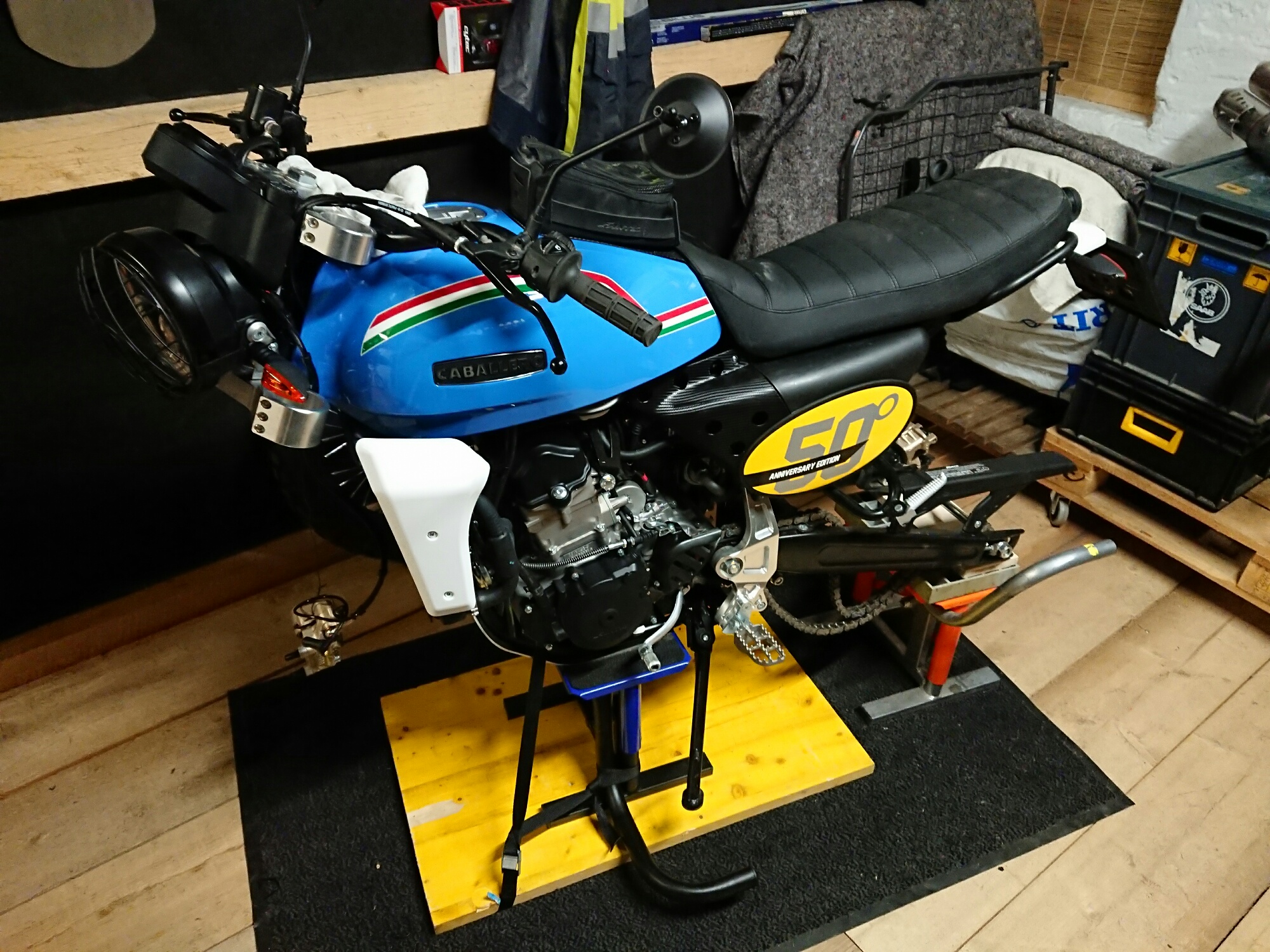

Wenn das Bike vollständig (mit Gabel und Räder) ist, steht es dann auch nur auf dem vorderen Ständer?
P
Peabrain
Joined
Apr 24, 2020
Messages
33
...ja. Hinten habe ich nur unterstellt, dass die Schwinge ohne Federbein nicht lose runterhängt.
