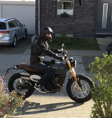

Super, vielen Dank! Gibt es hier ein paar Großgewachsene? Wie sitzt man drauf? Die Tester sind ja meistens max 180cm... Ich selber bin 188cm und habe zudem recht lange Beine. Entscheidend ist ja nicht die reine Sitzhöhe sondern der Abstand Sitzbank-Fußraste. Danke vorab !

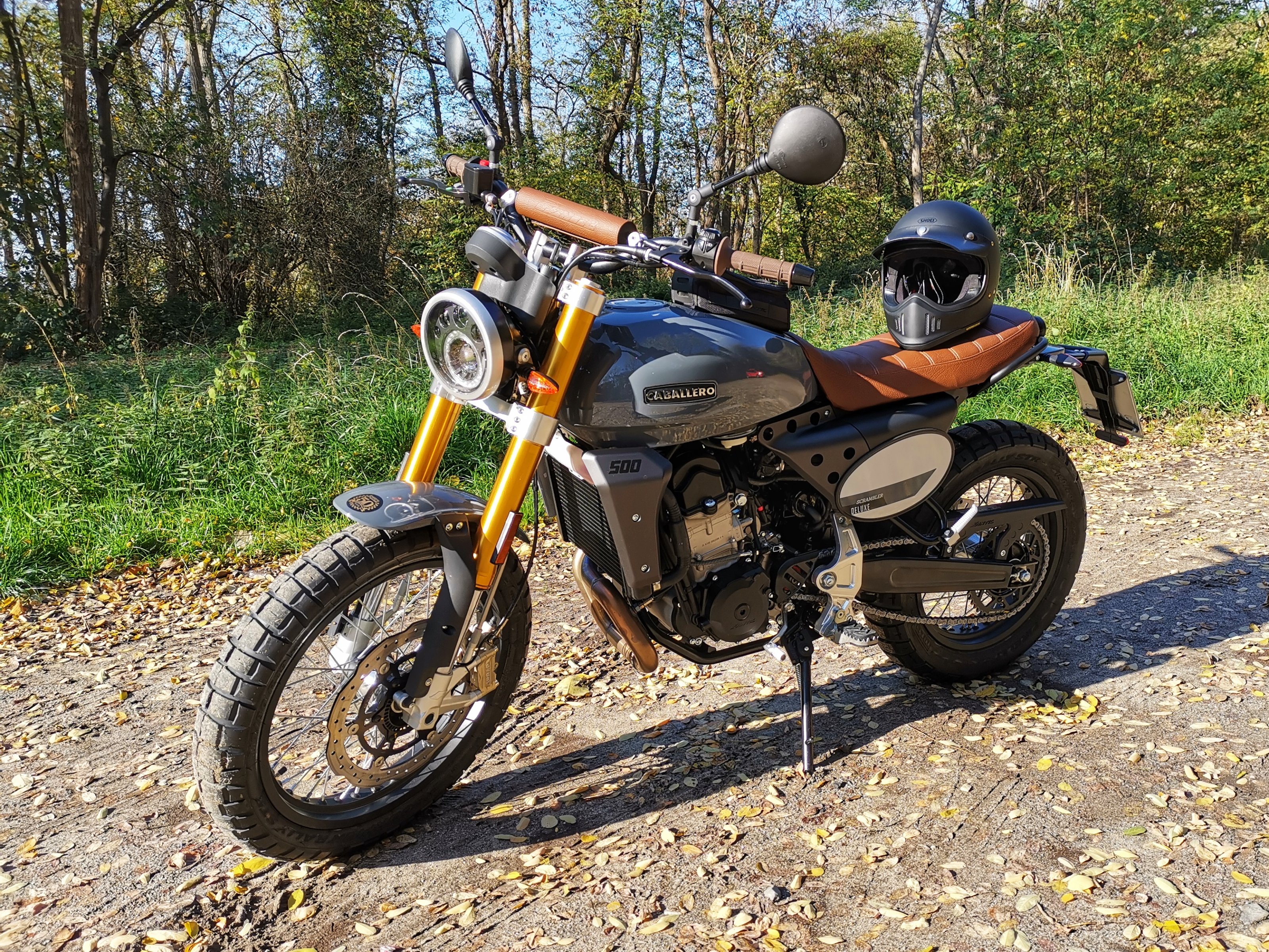

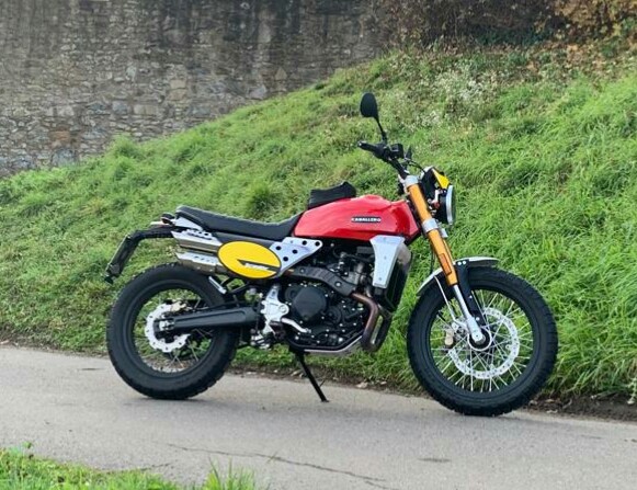

Hier mal ein Foto. Ich bin 1,86 m und habe mit den Beinen keinerlei Probleme. Trotzdem kann ich dir nur empfehlen, das einfach mal bei einem Händler zu testen.

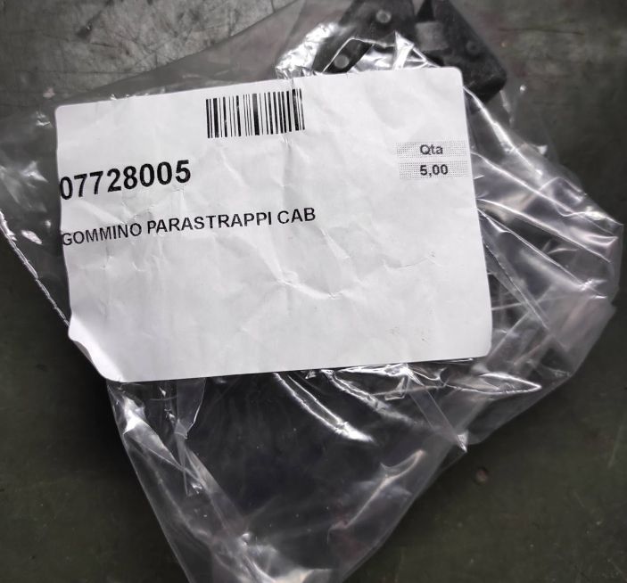

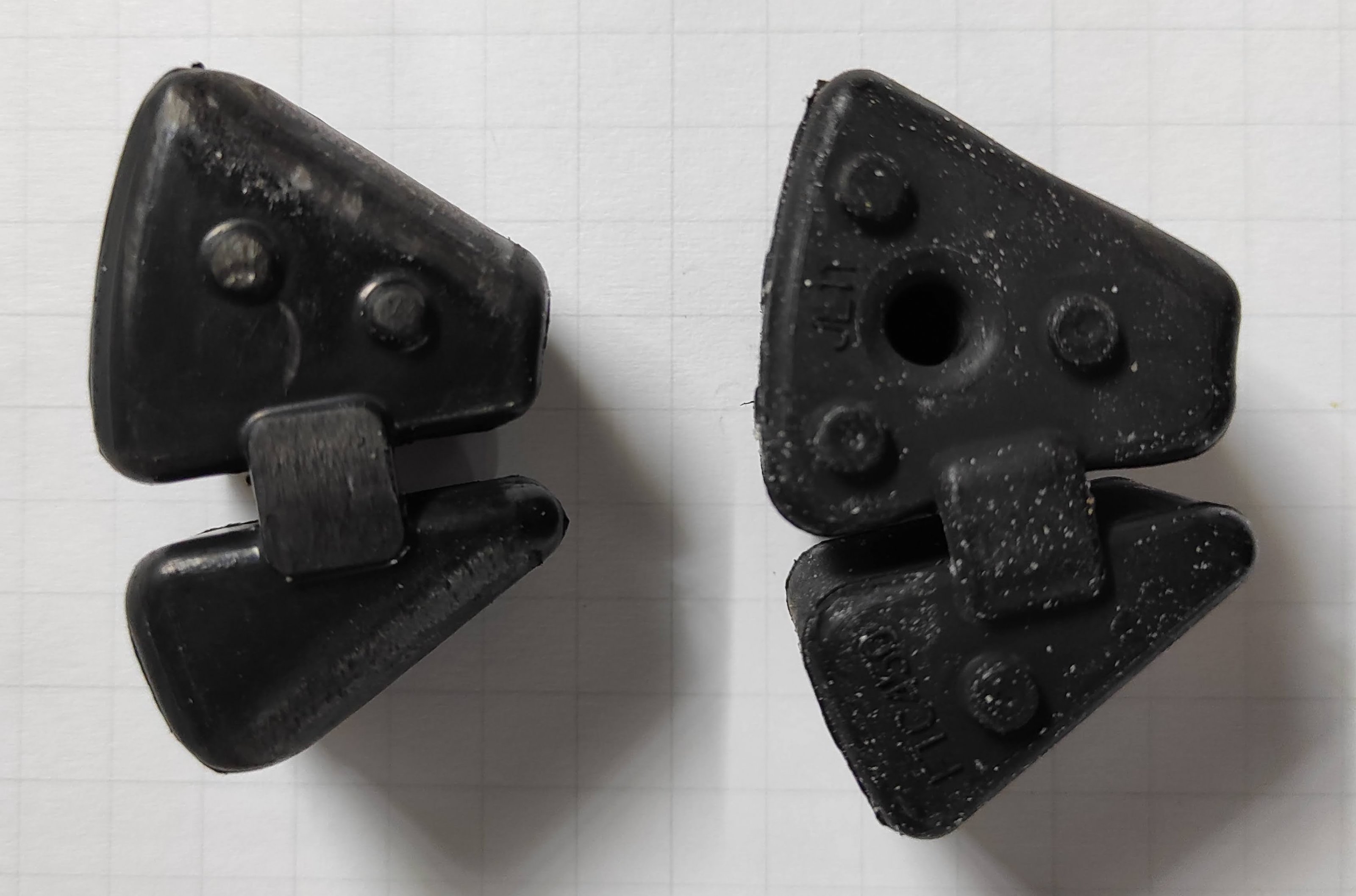

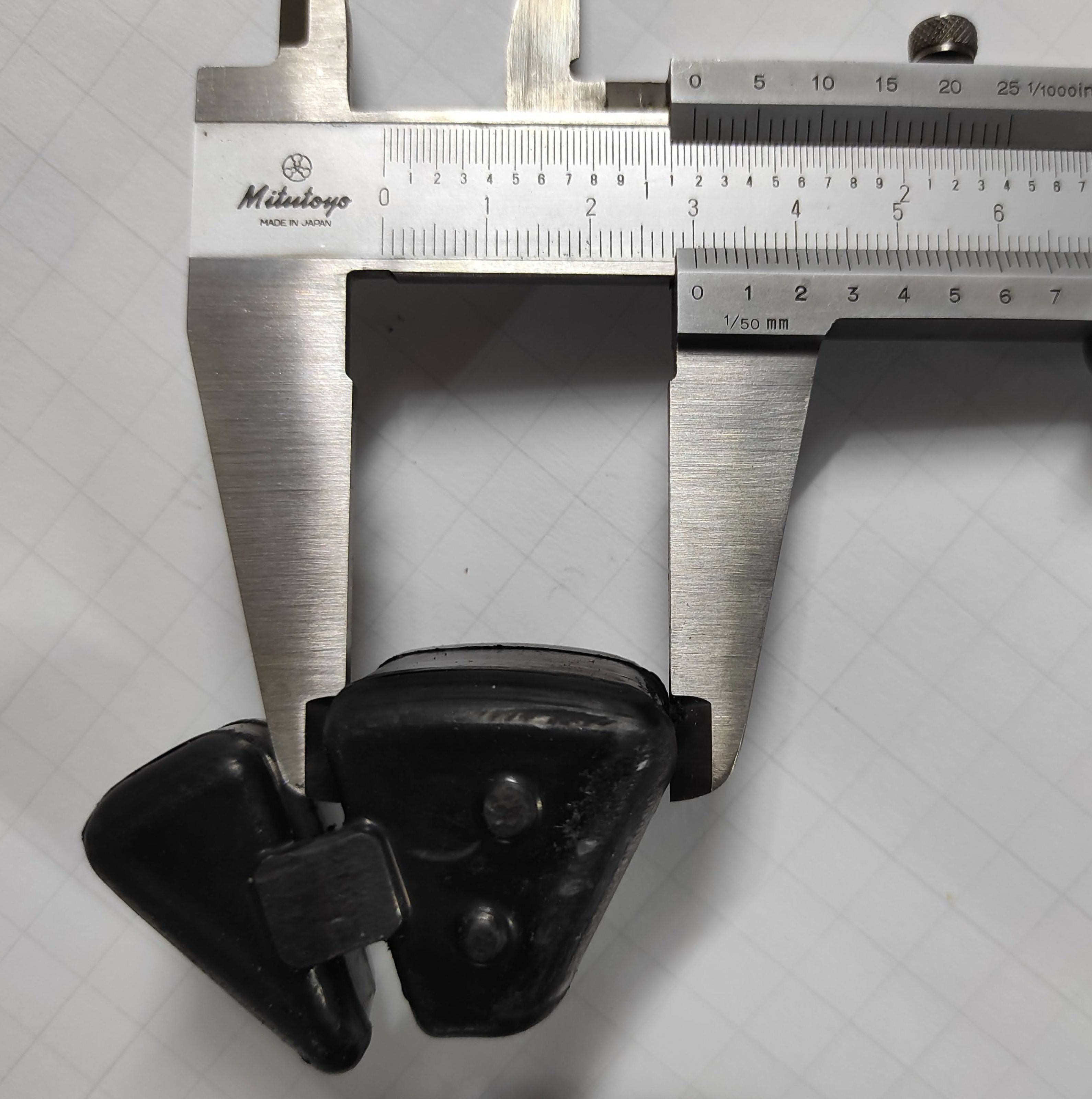

Die neuen Ruckdämpfer kann man auch einfach bestellen, Stück für 2,90 €.
Wenn man im Web Shop bei Teuber-Motorsport die alte Bestellnummer 04422005 aus dem Ersatzteilkatalog angibt, wird automatisch die neue Nummer 07728005 angeboten. "Ersetzt alte original Ersatzteilnummer: 04422005" steht da.
Gruß, Uwe.

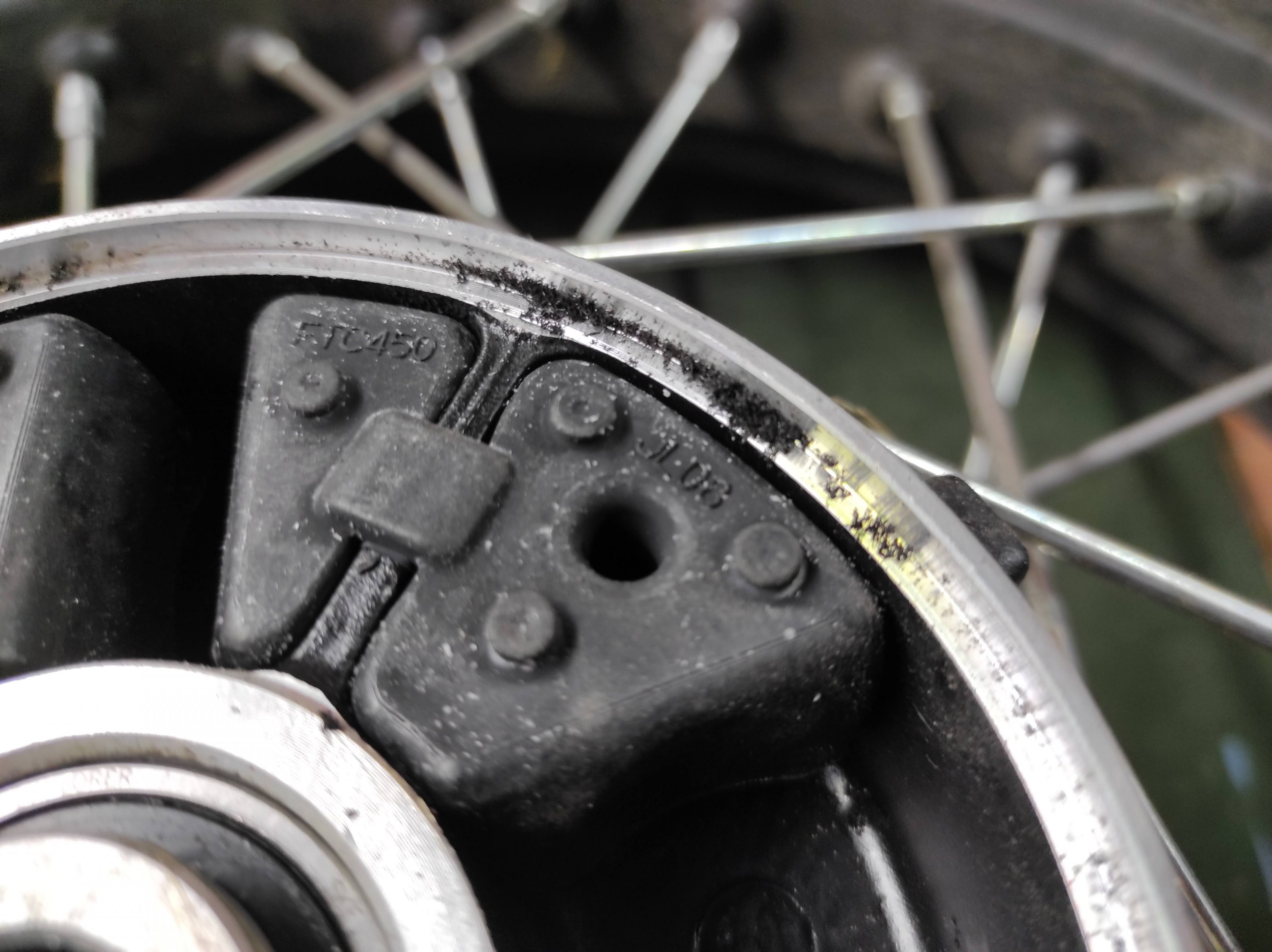

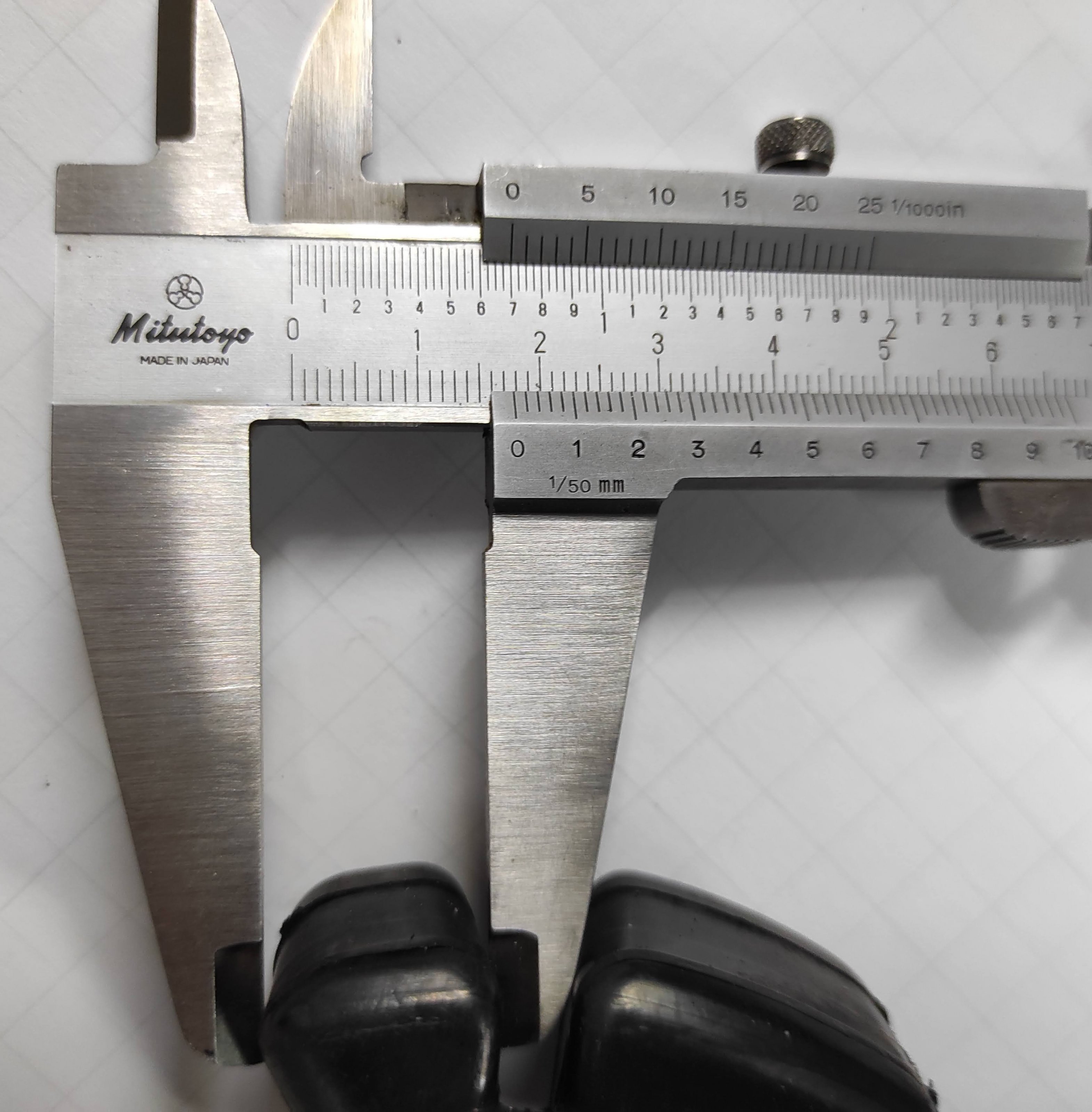

Da meine Ruckdämpfer auch recht viel Spiel hatten, habe ich jetzt auch die Modifizierten eingebaut.
Links alt, rechts neu:
Die Alten fingen auch schon an sich aufzulösen:

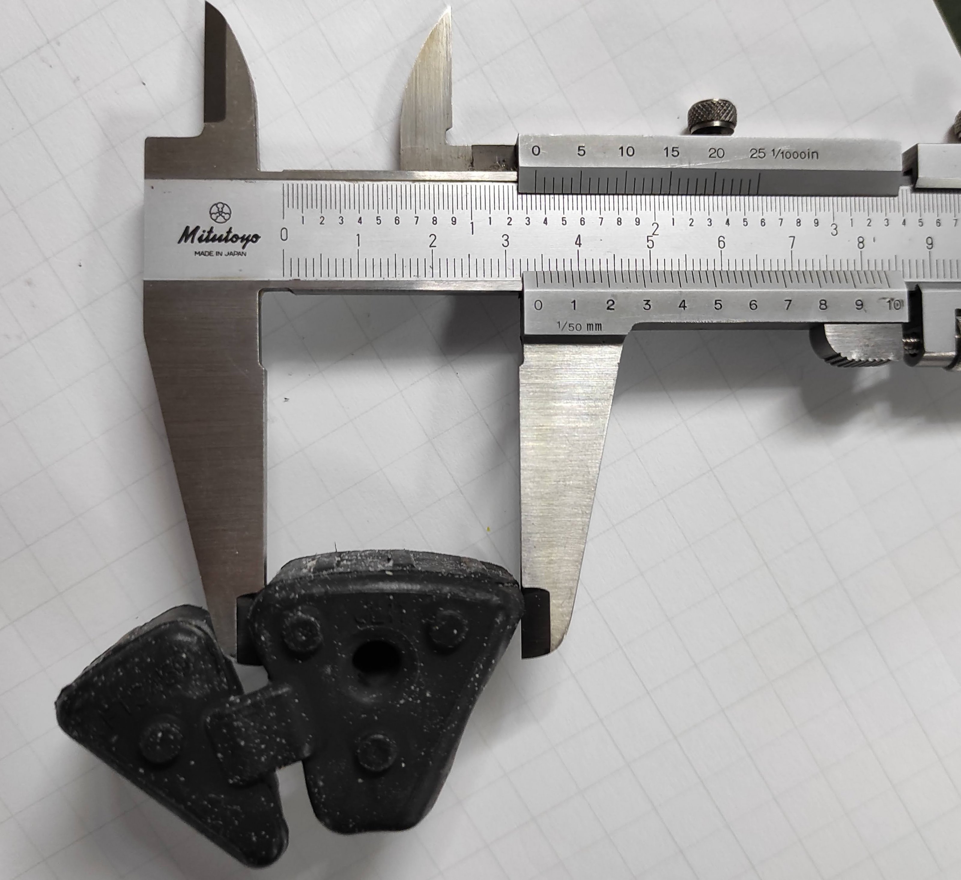

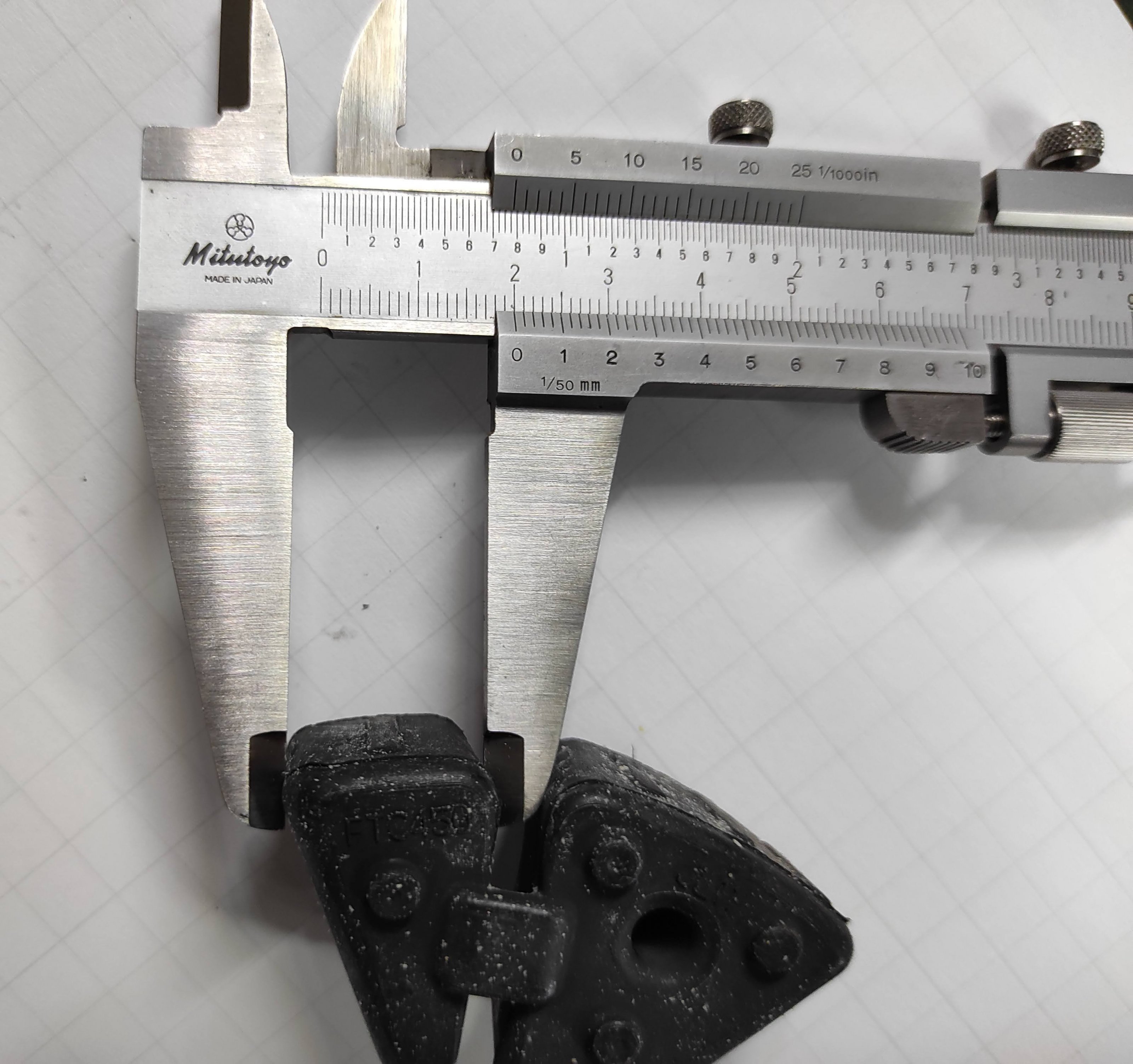

Ich habe mir mal die Mühe gemacht und die Ruckdämpfer gemessen:
Alt:
Neu:
Das Ergebnis kann sich sehen lassen:
Vorher
Nachher

Ich bin 190 cm (recht lange Beine) und es passt sehr gut auf der Scrambler. Ich hatte mir auch die höhere Sitzbank gekauft, aber da gibt es meines Erachtens so gut wie keinen Unterschied.

Habe auch mal einen Garantieantrag gestellt. Mein Händler hat zwar bei der letzten Inspektion was gemacht, aktuell ist das Spiel auch eliminiert, ich hätte dauerhaft aber schon gerne eine nicht improvisierte Lösung.

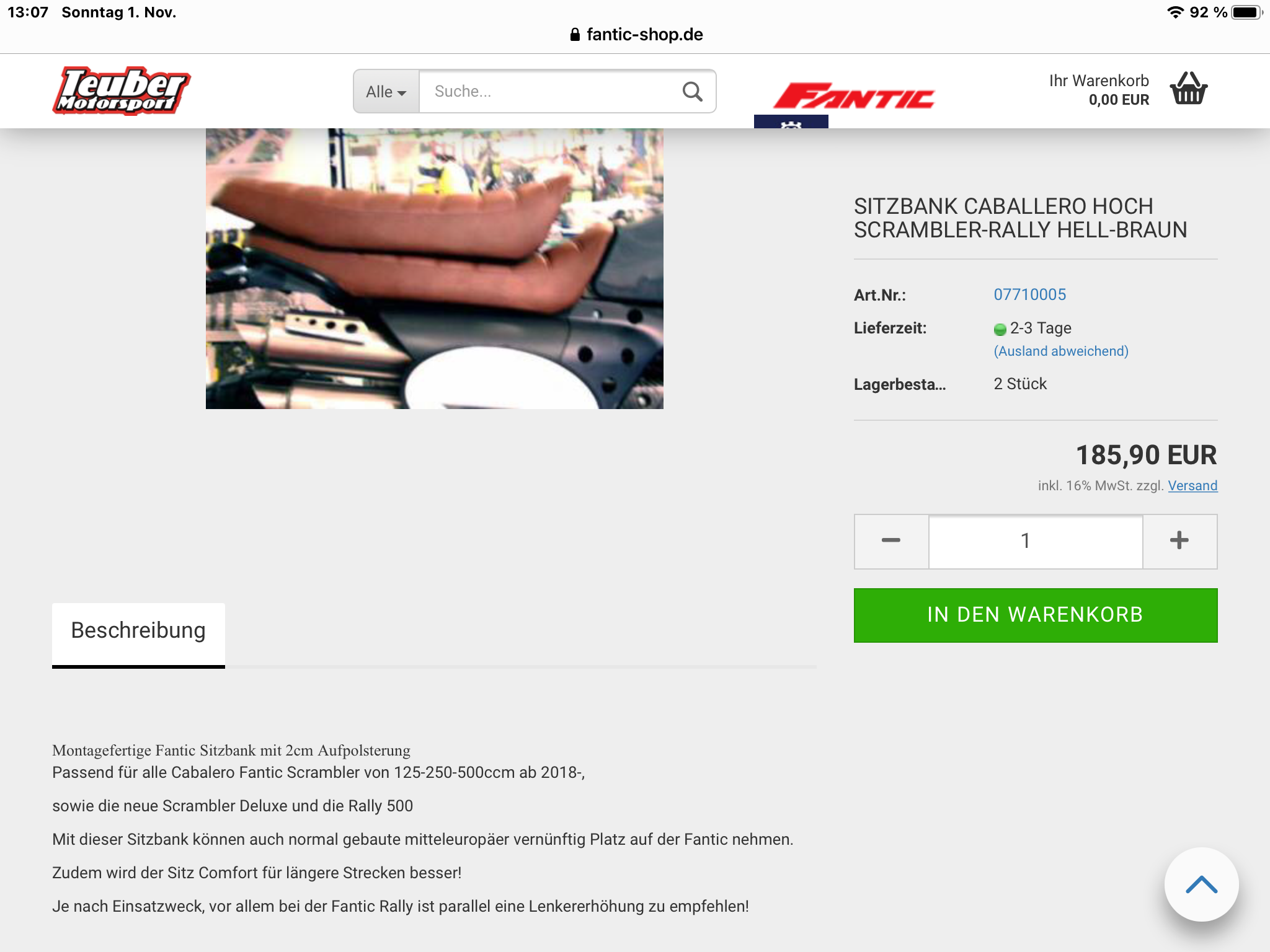

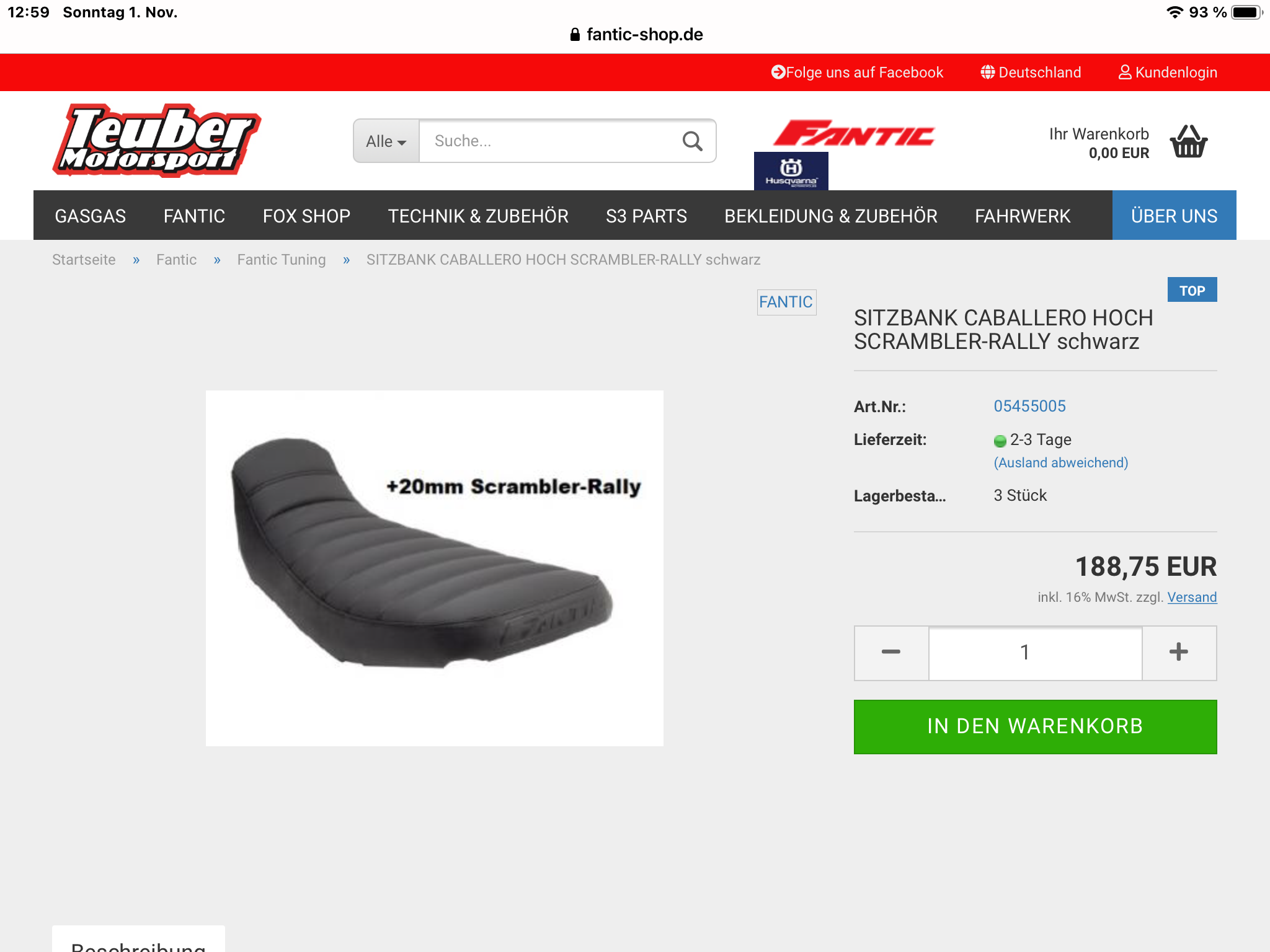

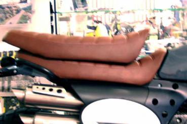

Wenn ich mir das Foto mit den beiden braunen Sitzbänken so ansehe, habe ich fast die Vermutung, dass man mir wieder eine serienmäßige Bank verkauft hat. Dieser Unterschied ist bei mir optisch definitiv nicht zu erkennen. Ich glaubte zwar in meinem Popometer zu verspüren, dass meine neue Sitzbank straffer gepolstert ist, das kann aber auch Einbildung gewesen sein...

Hab am Wochenende auch die neuen besseren Ruckdämpfer eingebaut. Der Unterschied ist tatsächlich groß.
Sie fühlt sich viel weicher beim Fahren an. Hoffentlich keine Einbildung :redface:

Zum Thema Sitzbank kann ich sagen das die "höhere" Sitzbank kaum Höher ist als das original sereienmässige Teil.
Hatte die hohe sitzbank beim Kauf meiner Rally mit rausgehandelt. Als sie dann später per Post kam war ich entäuscht.
