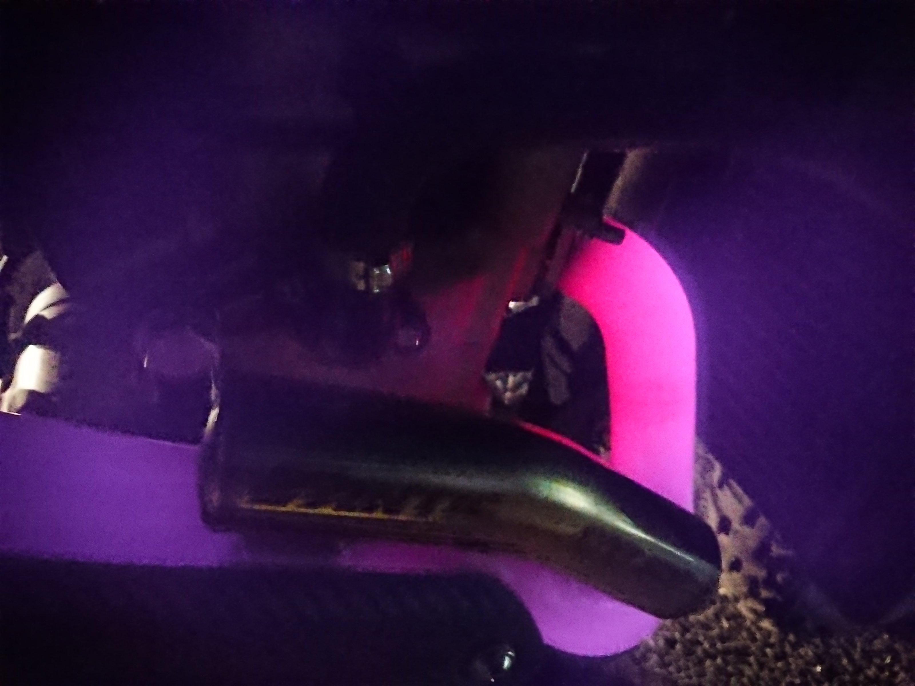

...ich darf ein - im wahrsten Sinn des Wortes - heiß diskutiertes Thema noch einmal aufwärmen.
Heute, am Weg nach Hause, ist mir mein rot glühender Krümmer aufgefallen. Ich habe seit kurzem den Sportkrümmer verbaut und dachte dieses Phänomen tritt nur beim Originalkrümmer auf!?
Gibt es diesbezüglich neue Erkenntnisse? Muss eventuell das Ventilspiel korrigiert werden?

Cooles Foto👍🏻
von dem mal abgesehen gibt es einen spürbaren Unterschied zwischen dem Orginal Krümmer und dem Racing Krümmer?

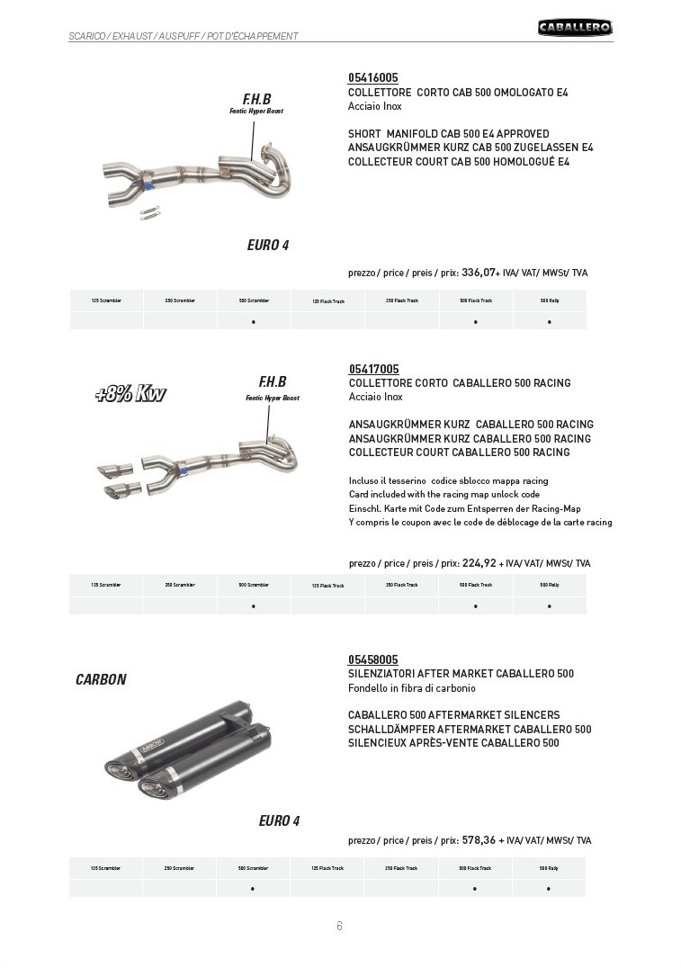

Zwei/drei Fragen:
1. Welchen der beiden kurzen Krümmer (Fantic Zubehörkatalog) hast Du nun verbaut...???
2. Wenn es sich um den Race-Krümmer handeln sollte - ist dann auch die Motorsteuerung auf das Race Mapping aktualisiert worden...??? (Scheckkarte mit dem Freigabe-Code)
Grüße Chris

Zwei/drei Fragen:
Grüße Chris
Und noch eine Frage :
Welchen Schalldämpfer hast du hinten dran?

Hallo Chris
Es gibt übrigens eine neuere Version dieser Seite im Zubehörkatalog.
Da ist "Euro 4" extra hervorgehoben, auch bei den Endschalldämpfern!
Heißt das man kann hoffen, dass das doch noch kommt? Ein schönerer Auspuff, mit dem man auch zur HU/AU fahren kann? Ich habe das jedenfalls testweise mal bei meinem Händler bestellt. Mal sehen, ob das kommt.
Grüße, Uwe

Es gibt aktuell nur den Race-Krümmer ohne Zulassung E4.
Gleiches gilt für den Endtopf.
Beides ist in Kombination aufgrund der Lautstärke nicht ohne zusätzliche Dämpfung einsetzbar.
Bedeutet eigene Entwicklungsarbeit um Leistungsverlust und zusätzliche Hitzeentwicklung in Grenzen zu halten. Durch das Race-Mapping und fetter Abstimmung kommt auch mehr Druck ins Abgassystem.

Zwei/drei Fragen:
Grüße Chris
...ich hatte zwar den E4-Krümmer bestellt, jedoch den Racekrümmer erhalten. Das Mapping ist noch nicht drauf.
Sollte es eventuell damit besser werden!? 🤔

Es wird wohl seine Gründe haben, warum zum Race Krümmer ein spezielles Mapping mitgeliefert wird. Gehe mal davon aus, das der Motor für den Race Krümmer zuu mager eingestellt ist 😉
BTW: Hast Du auch die dazugehörigen Endschalldämpfer verbaut 🤔...???

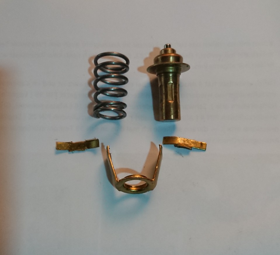

Moin Uwe,
hast Du den Thermostat nun komplett ausgebaut oder „modifiziert“ (nur Eingeweide entfernt) und den Kupferring/-gehäuse wieder eingebaut 🤔...??? Besten Dank für Deine Info...!
Gruß Chris
klauus
01.09.2020
13
Gestern bei der ersten Inspektion gewesen. Faire 117 €. Auf der Rechnung stand "Update Thermostat". Leider habe ich nicht gefragt was darunter zu verstehen ist. Fakt ist aber, dass das Konstantfahrruckeln im untersten Drehzahlbereich deutlich besser geworden ist. Ob da auch noch was anderes gemacht wurde weiß ich nicht. Mich wundert nur, dass das bei meiner Erstzulassung (8/20) gemacht wurde. Das sollte doch letztes Jahr schon abgehakt sein. Und das war sicher kein Motorrad, das beim Händler schon Monate stand (der verkauft die wie geschnitten Brot). Kann man denn auf Grund der Fgst. Nr. das Herstellungsdatum ermitteln?

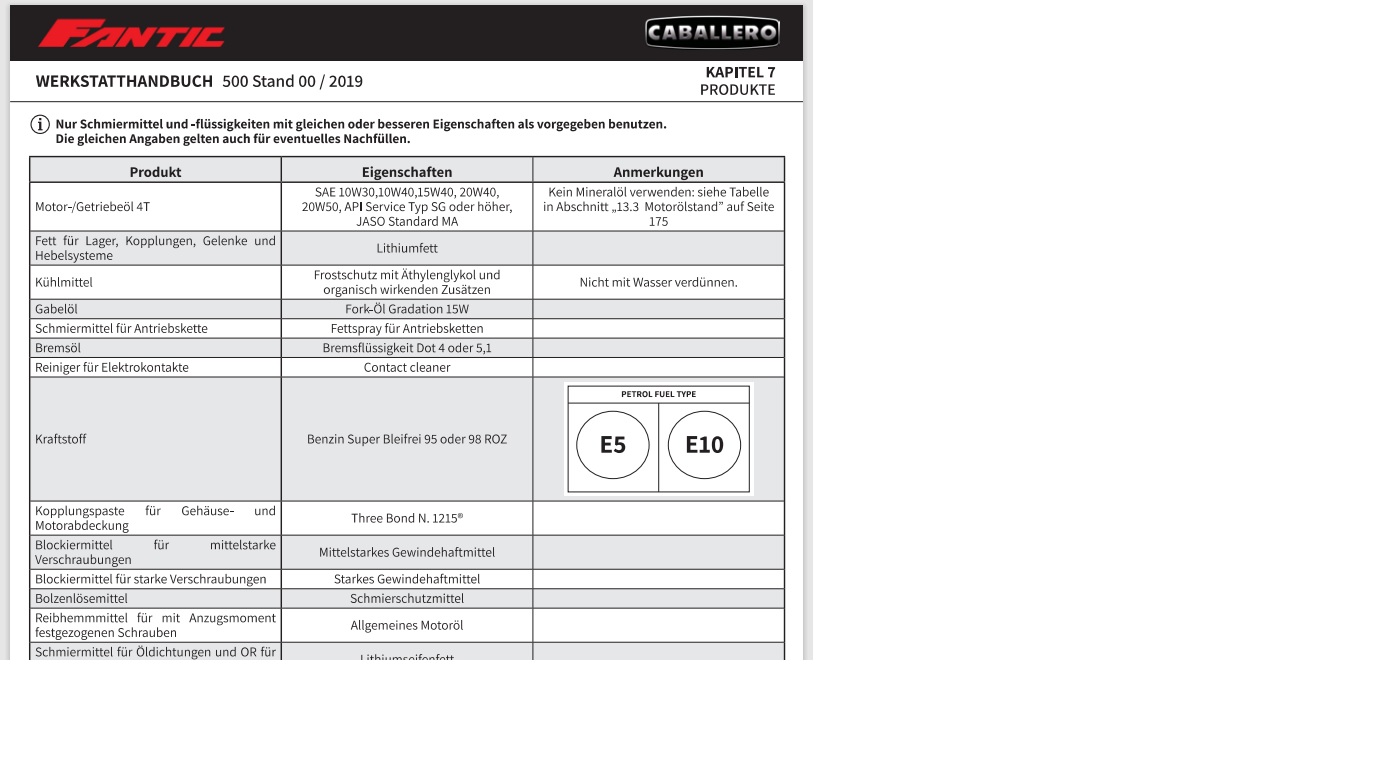

Ja ich weiß- is so leidiges in allen Foren diskutiertes Öl-Thema. ich greif trotzdem mal auf da für mich Unstimmigkeiten grad so aufgekommen sind --- und hol mal ne Chipstüte raus ;))
Öl-Experten sind nun gefragt ;) -geht nicht um Hersteller,lediglich Viskosität.
In meinem zur Fantic geliefertem Benutzerhandbuch ( 5/2019) les ich Seite 89 --- einzigst Motor-Öl SAE 10W40,API SG,synthetisch.
Bei meiner 10000er Inspektion auf Rechnung ein 10W50. jo,mein Händler wird wissen was geht und er einfüllen kann ;) vertrau dem,und nix negatives erkannt,des Ding rennt..;)
Beim Händler dann mal in seinem Werkstatthandbuch Kaptitel 7,Seite 22 geschaut – da stehen weitere Öle drin,auch ein 20W50 API SG is möglich, klar- je nach Einsatzzweck,evtl. geographischer Lage geschuldet ( Alaska,Tropen...)
Des 20W50 werd ich mal probieren,denn für ,Mich' und meinem Befinden läuft die Fantic mit zäherem/kalten Öl geschmeidiger in Bezug auf rappeln im Kupplungskorb/Primärtrieb .----( zäheres Öl mit-verantwortlich ? )
Die 1,5 Liter Öl gönn ich mir mal-Außentemperatur grad eh warm,Motor warmfahren mach ich eh immer.
jemand ne Erfahrung,kann erklären ?? kein Fantic Profi-Mann an hier am Start wo erklären kann ??
