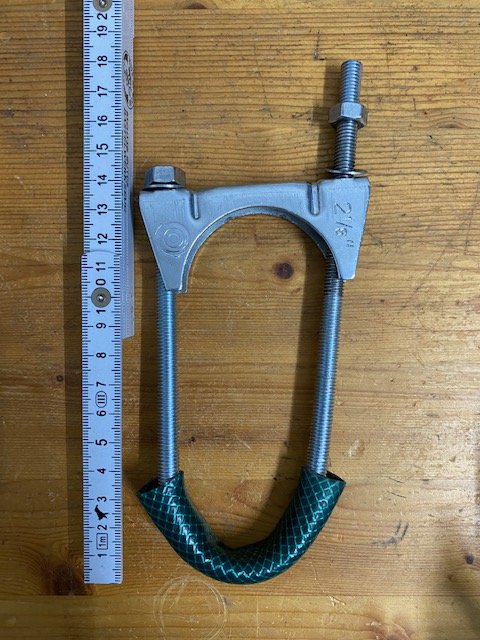

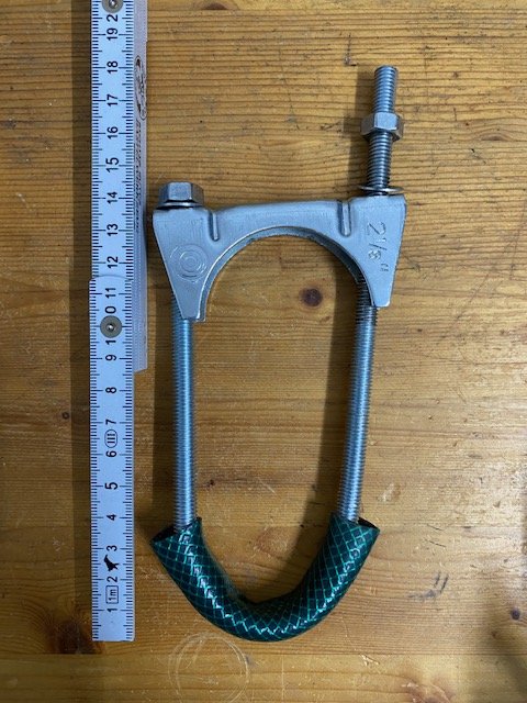

Der Kippständer meiner 2014 GS LC war überraschend schnell von Rost geplagt. Ich habe ihn dann im Winter ausgebaut und pulverbeschichten lassen. Für den Ausbau habe ich mir auf einen Tipp aus dem 1200 GS Forum dieses "Spezialwerkzeug" nachgebaut, was bei mir sehr gut funktioniert hat. Es wird an der Querstrebe des Ständers sowie am unteren Zugblech der Doppelfeder eingehängt. Zutaten:
  • Auspuffschelle (Rohrschelle) 54mm für M8 Schrauben
  • Gewindestange M8 + 2 M8 Muttern mit Scheiben
  • Gartenschlauch
Die Schenkel sollten jeweils ca 17cm lang sein. (Genau, meinen Prototypen muss ich nochmal aufbiegen). Viel Erfolg +Hans
