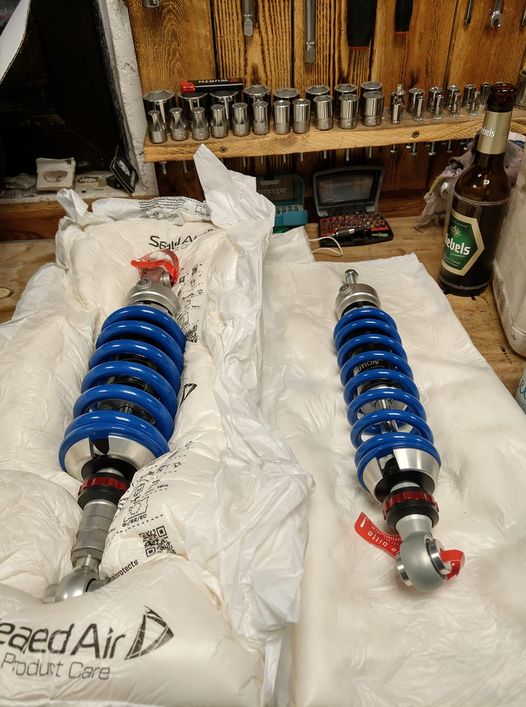

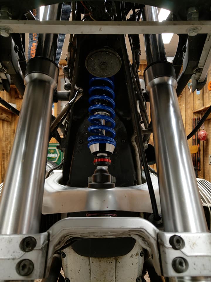

gestern war es dann soweit. Das Fahrwerk isteingetroffen.
Mit der Höhenverstellung hinten habe ich wohl was falsch verstanden. Statt hydraulisch nun mechanisch.
Das stört mich jetzt aber auch nicht sonderlich.
Hinten ist eine 150er und vorne eine 55er Feder verbaut worden.
Da ich heute frei habe wird gleich geschraubt.
Gruß Uli

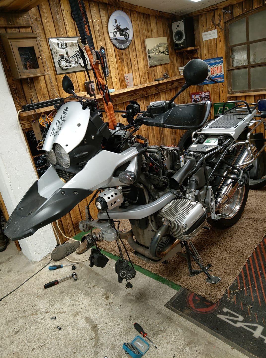

Heute war dann Schraubertag. Die Q steht hinten nun 0,5cm höher, also fast gleich. Als ich mich dann vorne dran begeben wollte, fielen mir zwei Mängel auf. Einmal war der Gummibalg vom Gelenk des Telelevers gerissen und was noch blöder ist, das beide Gabelrohre undicht sind.😭
Also nix ist mit Probefahrt.

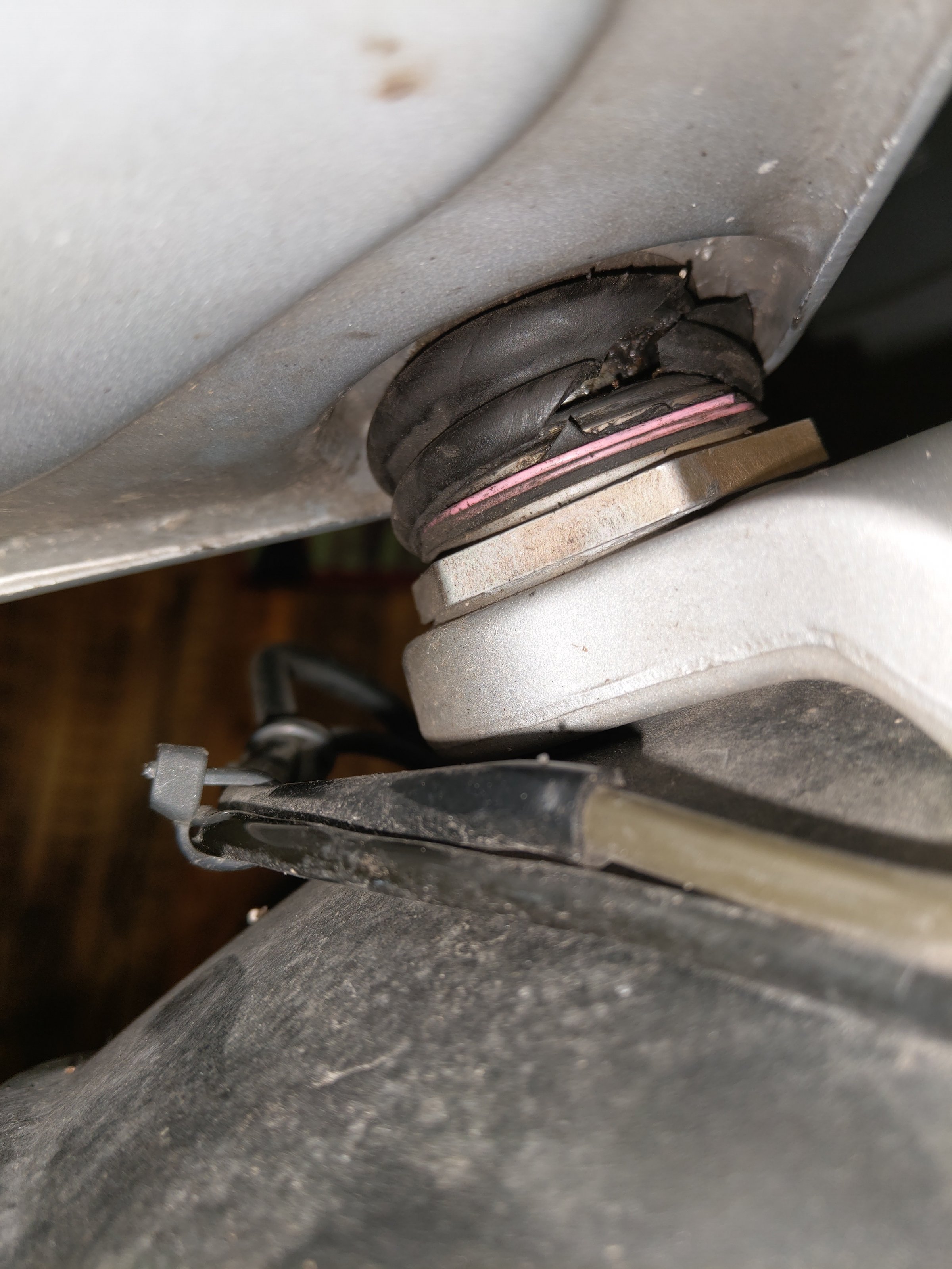

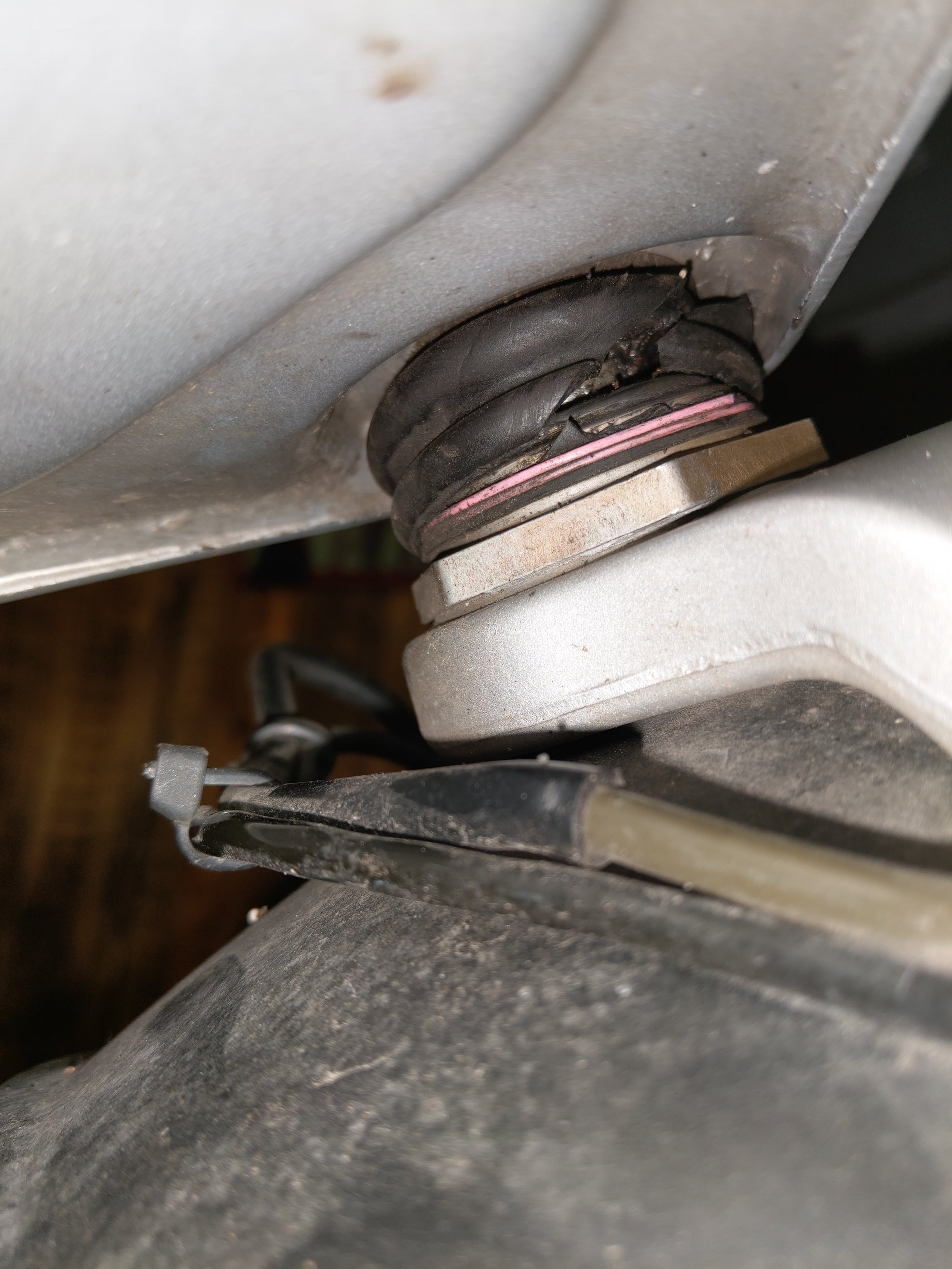

Das Gummi für‘s Kreuzgelenk gibt es in der Bucht. Vorher alles schön warm machen, ist hochfeste Sicherung dran.

Gestern wurde dann wieder zusammen gebaut und die Probefahrt gemacht.
Mein Fazit zu dem neuen Fahrwerk.
Es hat sich wirklich gelohnt nochmal soviel Geld in die alte Q zu stecken. Ich habe ja eine Verbesserung erwartet, war aber echt positiv überrascht wieviel Verbesserung das gebracht hat. Die GS fühlt sich auf einmal wie ein viel moderneres Moped an.
Das Fahrwerk ist zwar härter, aber dennoch komfortabeler. Mit den alten Seriendämpfer kamen z.B Gullis, Huckel usw.. also kurze knackiger Erhebungen immer als sehr unangenehme harte Stöße durch. Die Wilbers Beinchen sprechen da viel sensibeler an und es gibt da nicht mehr diese harten Schläge.
Bodenwellen, egal ob in Schräglage oder auf der Geraden werden sauber weggedämpft.
Lädt man mal voll durch so hebt sich die GS viel viel weniger und bleibt bei den Schaltvorgängen absolut stabil. Vorher fühlte man sich dabei ja wie auf einem Schaukelpferd. Jetzt kann man "knackig" sportlich durchschalten und es fühlt sich auch sportlich an.
Das Einlenkverhalten ist minimal besser geworden, also sie kippt etwas leichter ab. Ich denke mal da das Heck leicht höher steht hat sich der Lenkkopfwinkel etwas verringert. Das ist aber wirklich nur minimal spürbar.
Man ist jetzt nicht unbedingt schneller geworden, aber das Kurvengeschlängel auf meiner Hausstrecke geht jetzt viel souveräner, lässiger zu durchfahren. Ich hatte da nur noch ein Grinsen unter dem Helm.
Ich kann jetzt nicht behaupten, das ,wie so oft bemängelt, das Wilbers knochenhart ist. Das stimmt definitiv nicht. Bei der Bestellung bei Wilbers hatte ich ja angegeben auf Komfort abstimmen und das war wohl der Schlüssel zum Erfolg. Besonders gefällt mir nun der Gesamteindruck den Gisela beim Fahren vermittelt. "Lass mal Jung, ich mach das schon"
Was negatives ist mir jetzt noch nicht aufgefallen. Ins Gelände fahre ich mit der 1150er nicht, also kann ich dazu nix sagen.
