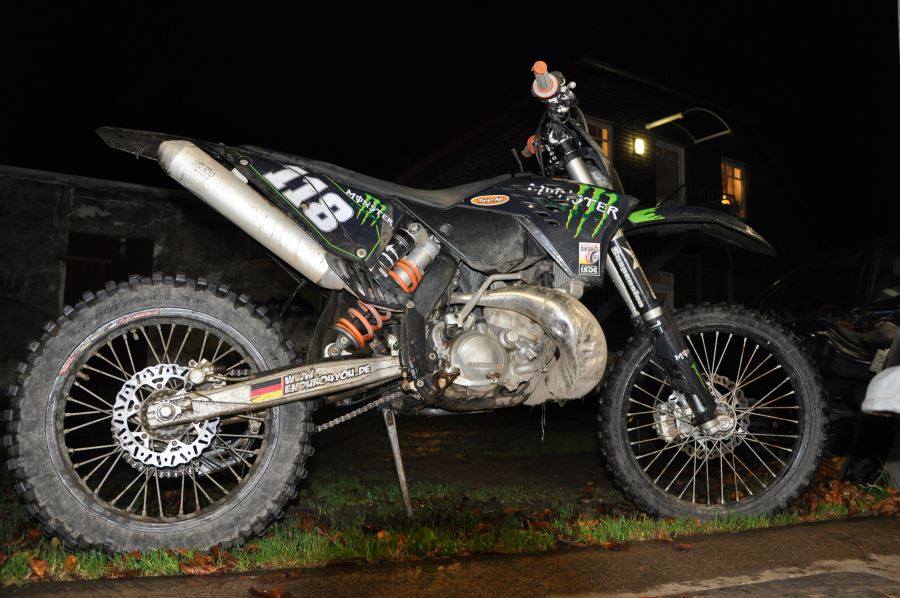

@qhammer:
O.K., für dich dann Enduro, da EXC. Obwohl wenn man nur Enduro sagt die meisten an was anderes denken. Und wenn man dann ein Bild postet, dann sagen wiederum viele, "ah nen Crosser", neee... EXC hat ne andere Federung, keine Umlenkung, andere Motorcharakteristik, ist zulassungsfähig. Hardenduro ist auch noch eine gängige Bezeichnung.
Hier meine geschundene EXC 200 2T. Hat sogar gültigen TÜV und Zulassung.:bounce:
Jetzt aber genug off topic.
