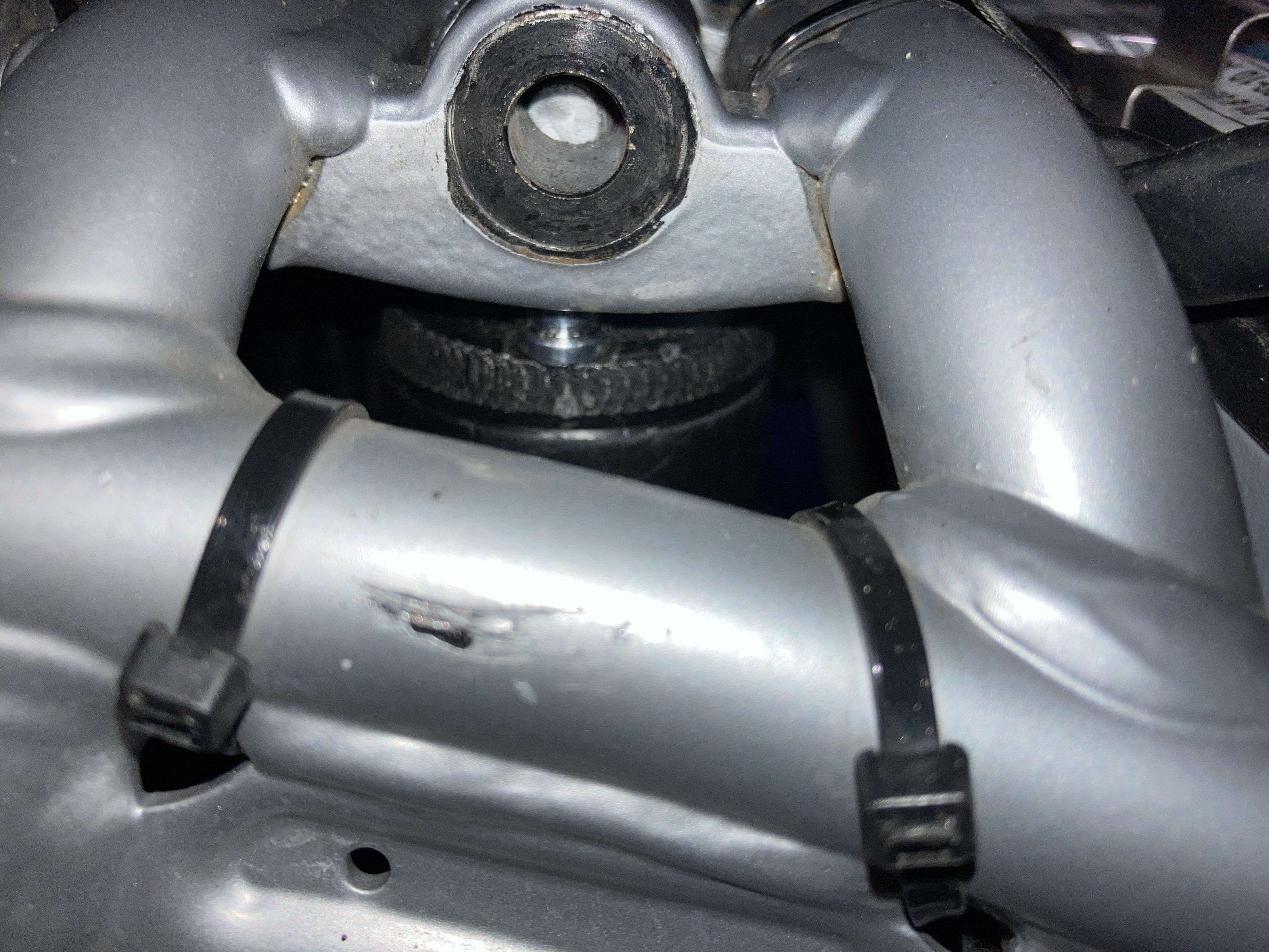

Moin, wo sitzt bei den überarbeiteten Beinchen von Racetech die neu angebrachte Befuelloeffnung? Bei meinem ist es nun neben dem Bolzenauge. Und somit lässt sich die Schraube nicht mehr durchstecken.
Befuelloeffnung wird durch eine kleine Inbusschraube verschlossen. Diese stößt am Rahmen an. Ist das bei den anderen Anbietern auch so?
