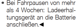

Und BMWs Geschreibsel in der BA auch nicht:

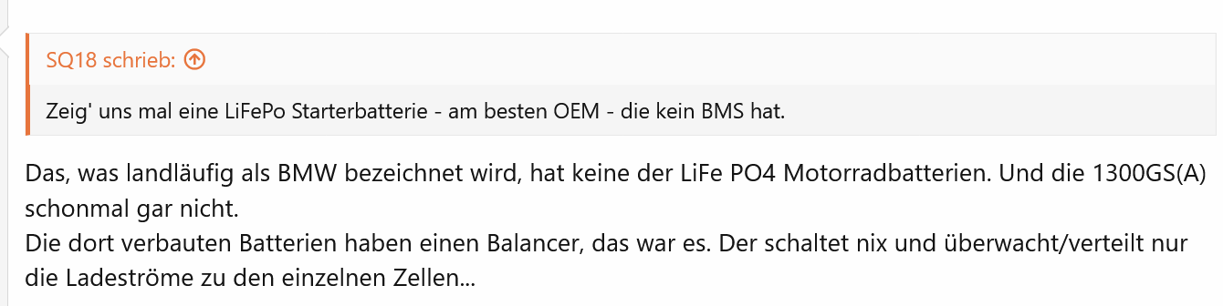

Das, was landläufig als BMW bezeichnet wird, hat keine der LiFe PO4 Motorradbatterien. Und die 1300GS(A) schonmal gar nicht.
Die dort verbauten Batterien haben einen Balancer, das war es. Der schaltet nix und überwacht/verteilt nur die Ladeströme zu den einzelnen Zellen...
Falsch - definitiv - falls Du BMS meinst.

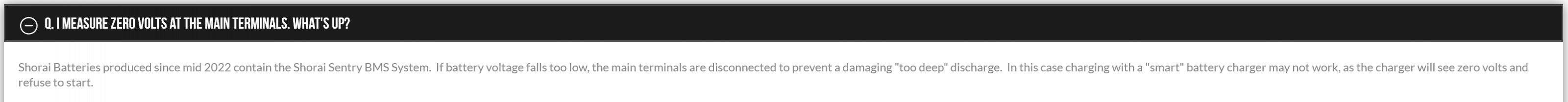

Die Shorai in meiner AJP aus '17 hat es - ab 22 wohl alle Shorai

Ich denke, wir hatten es schon öfters, es geht hier um Begrifflichkeiten. Ein BMS (Batterie Management System) erfasst kontinuierlich den Ladezustand der Batterie und regelt u.a. aktiv die Leistung der Lichtmaschine.
Gedacht und entwickelt für: Alle Start/Stop fahrenden Autos in der Innenstadt.
Kraftstoffminderung durch Abschalten der Lichtmaschine bei voller Batterie.
(Und etliche andere Kinkerlitzchen)
Wenn also jemand das, was Du aufführst, ein BMS nennt, kann er das gerne machen, es ist aber im Wortsinn keines, weil es in keinster Weise den Ladezustand der Batterie managt sondern höchstens rudimentäre Schutzfunktionen aufweist.

Eine Starterbatterie hat i.d.R. ein BMS - Punkt - ganz klare Begrifflichkeit, dieses hat nichts mit einem BMS eines Fahrzeugs zu tun.
Dieses BMS hat u.a. i.d.R. einen Unterspannungsschutz - hier hattest Du geschrieben die Batterie hätte nur einen Balancer.
Überstrom?
Welche Richtung?
Kann eigentlich nur bei der Entladung sein - ich vermute abschalten.
Beim laden hätte ich erstmal eine Überspannung, da würde ich auch ein abschalten erwarten.

Es gibt interne BMS und auch externe, aber bei den hier besprochenen LiFePo Stzarterbatterien ist eines intern mit Funktion x, y, z verbaut.
Ich habe oben mit Screenshots der Batteriehersteller meine Aussagen belegt, kannst Du das Gegenteilige belegen?
Diese Aussage unten ist technisch falsch - die LiFePo Starterbatterien haben eben nicht nur einen Balancer, auch nicht jener der 1300er wie in dem Video auch durch den Engländer bestätigt wird.
Ich habe jetzt schon einige Jahre LiFePo Starterbatterien im Einsatz und auch schon überlebt inkl. aufgemacht und auch schonmal einen DJI Akku wiederbelebt.
