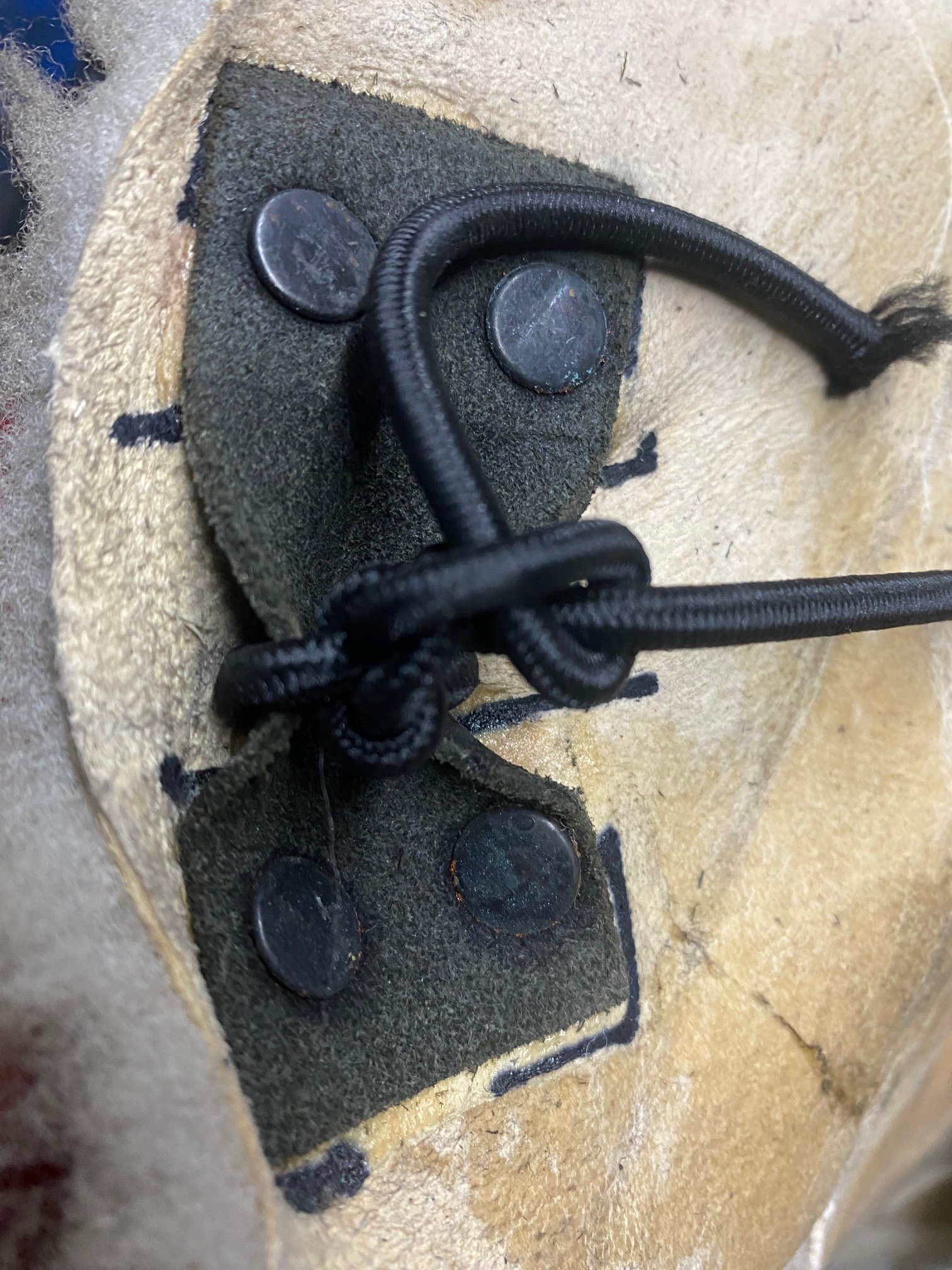

Weil nach der Befestigung gefragt wurde:
Ich habe mir aus alten Lederresten Streifen abgeschnitten, die mit einem Kompaktkleber dann geklebt, aber nur die Seiten, in der Mitte freigelassen und eine kleine Schlaufe im Leder gelassen.
Als zusätzliche Sicherung mit Nieten befestigt.
Das hält bombenfest.
Und dann habe ich die Fellauflage einfach mit Schnüren am Sitz befestigt.
Hält wunderbar und verrutscht nicht.
Ich will halt nicht direkt auf irgendwelchen Befestigungsschnüren sitzen.
Ist auf längeren Strecken unangenehm.

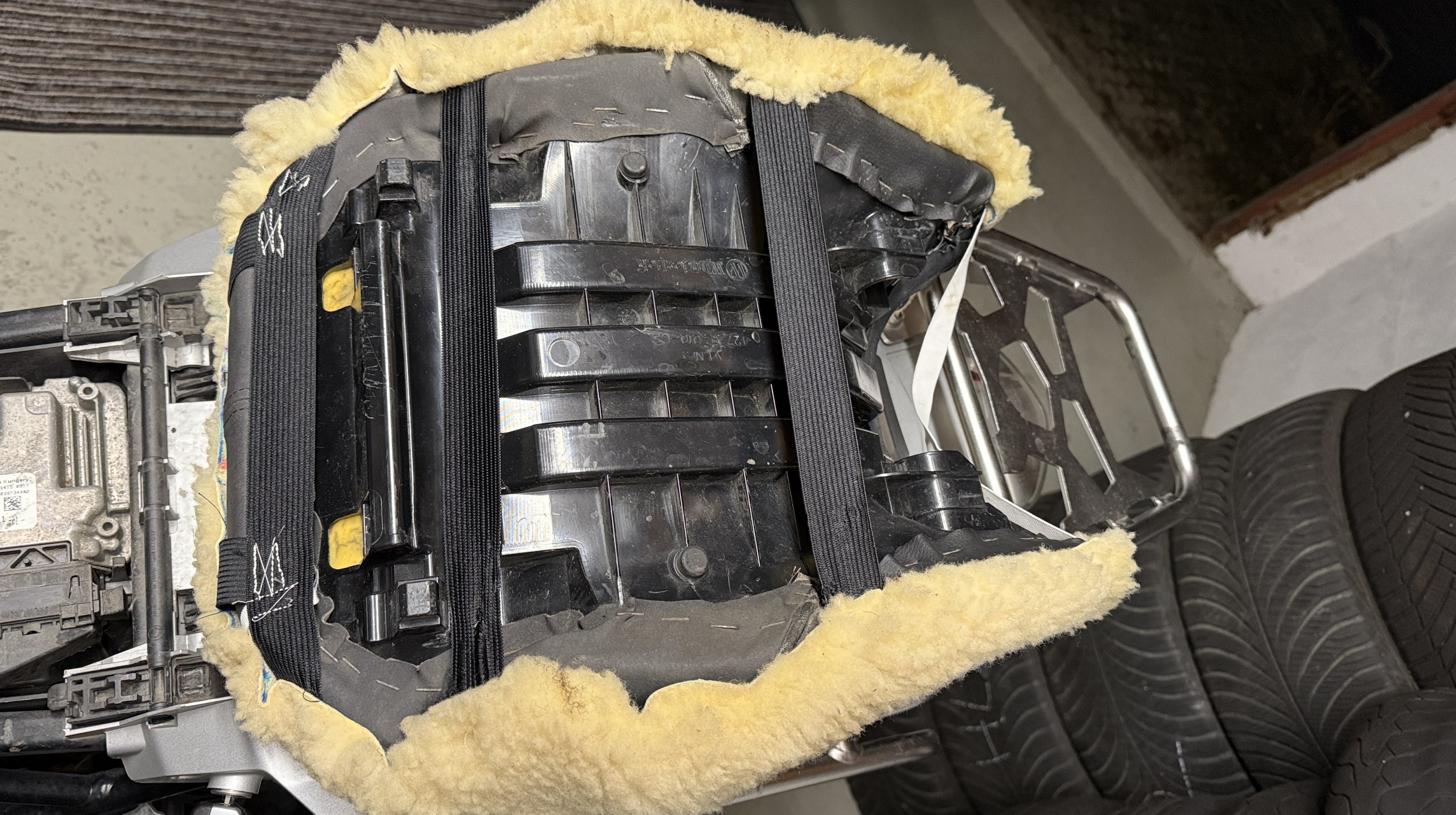

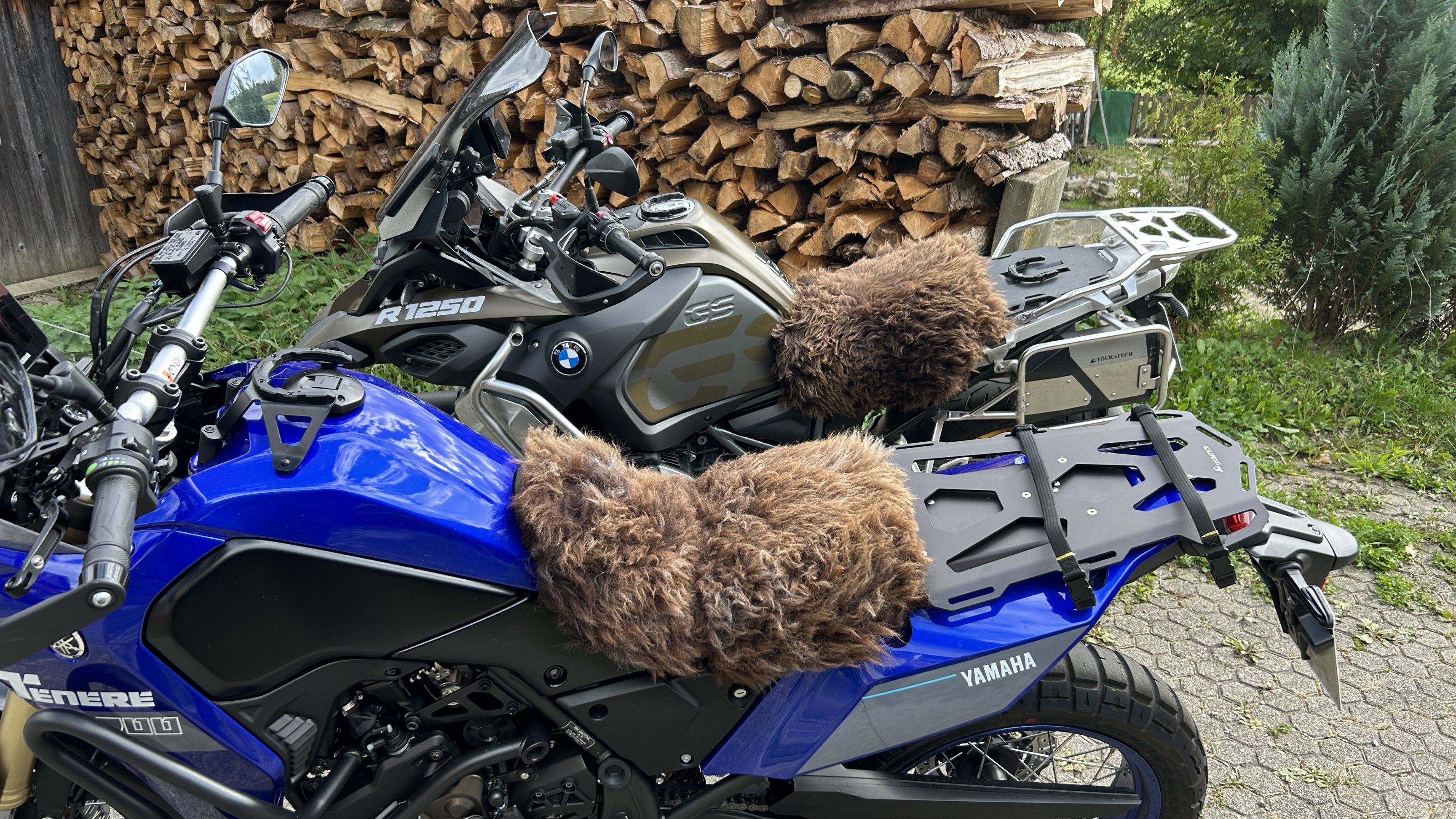

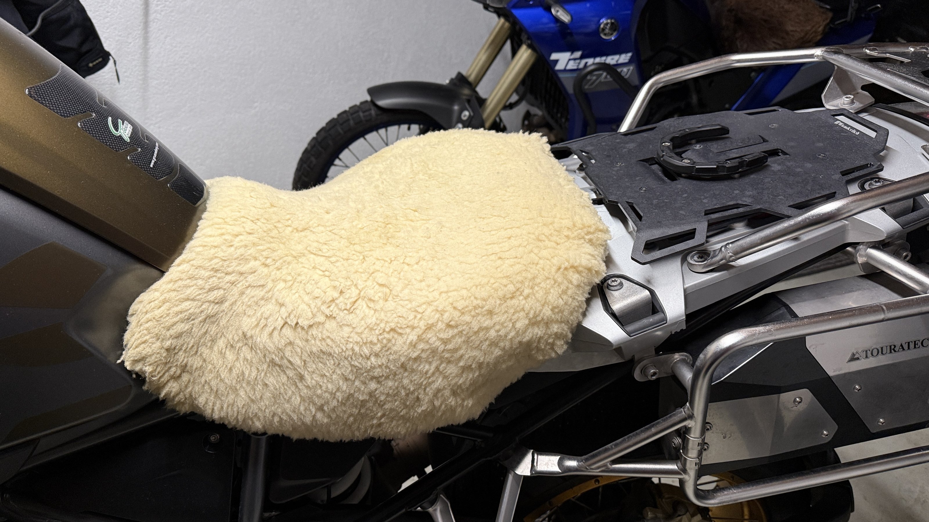

ich näh immer solche breiten Elastikbänder drunter und schieb die Sitzbank dann dazwischen. Das Ergebnis sieht für meine Verhältnisse ganz passabel aus. Lassen sich mit einer herkömmlichen Nähmaschine passabel annähen. So ein - zwei Nadeln und ein Abendessen muss ich halt als Pfand bei meiner Liebsten immer abdrücken ;-)
