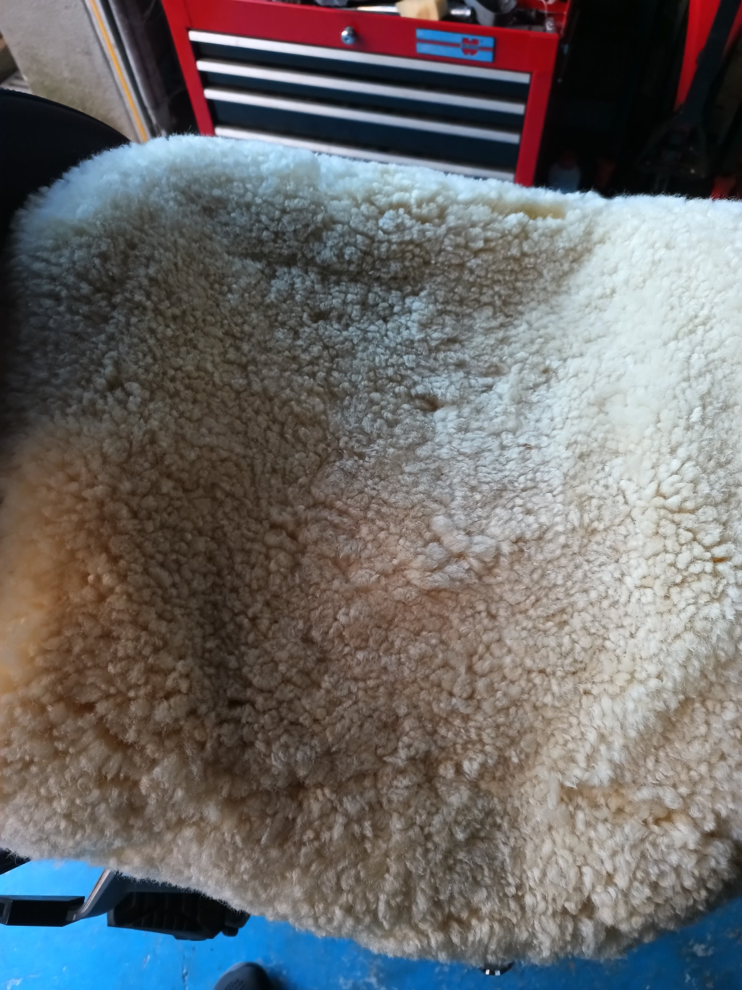

Genau passend zuschneiden.
Ringsrum Löcher reinbohren oder stanzen und mit einem Gummiband unter der Sitzbank zusammenziehen.
Hält bombenfest und verrutscht nicht.
Das Gummi musste ich nach etwa 50.000km
nachziehen. Dauert 5 min.
Das Fell bleibt immer drauf. Warum abnehmen? Solange ich drauf sitze wird nix nass.
Nur beim Parken im Regen kommt eine Plastiktüte drauf. Und wenn das Fell doch einmal nass wird, einmal drüber wischen und die größte Nässe ist weg. Die Wolle ist fettig und saugt sich nicht voll.
Ein Schaf stirbt auch nicht, wenn es regnet.
Mache ich bei allen meinen Motorrädern so und kenne nix besseres.
Auf meiner GS seit ca. 60.000 km und das Fell sieht immer noch gut aus.
Inzwischen gibt es beim Louis sogar fertige Überzieher, um das Fell vor Regen zu schützen.

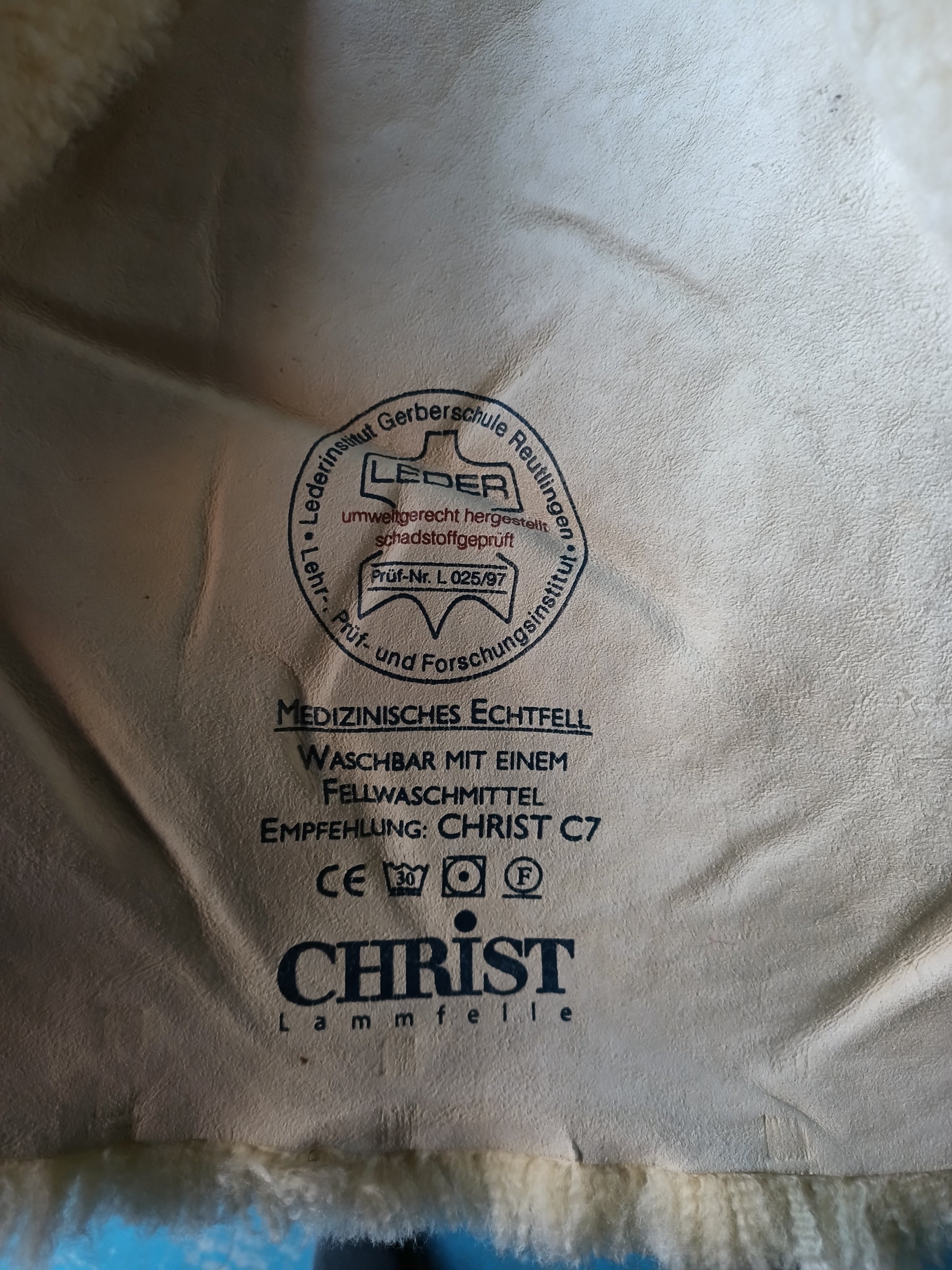

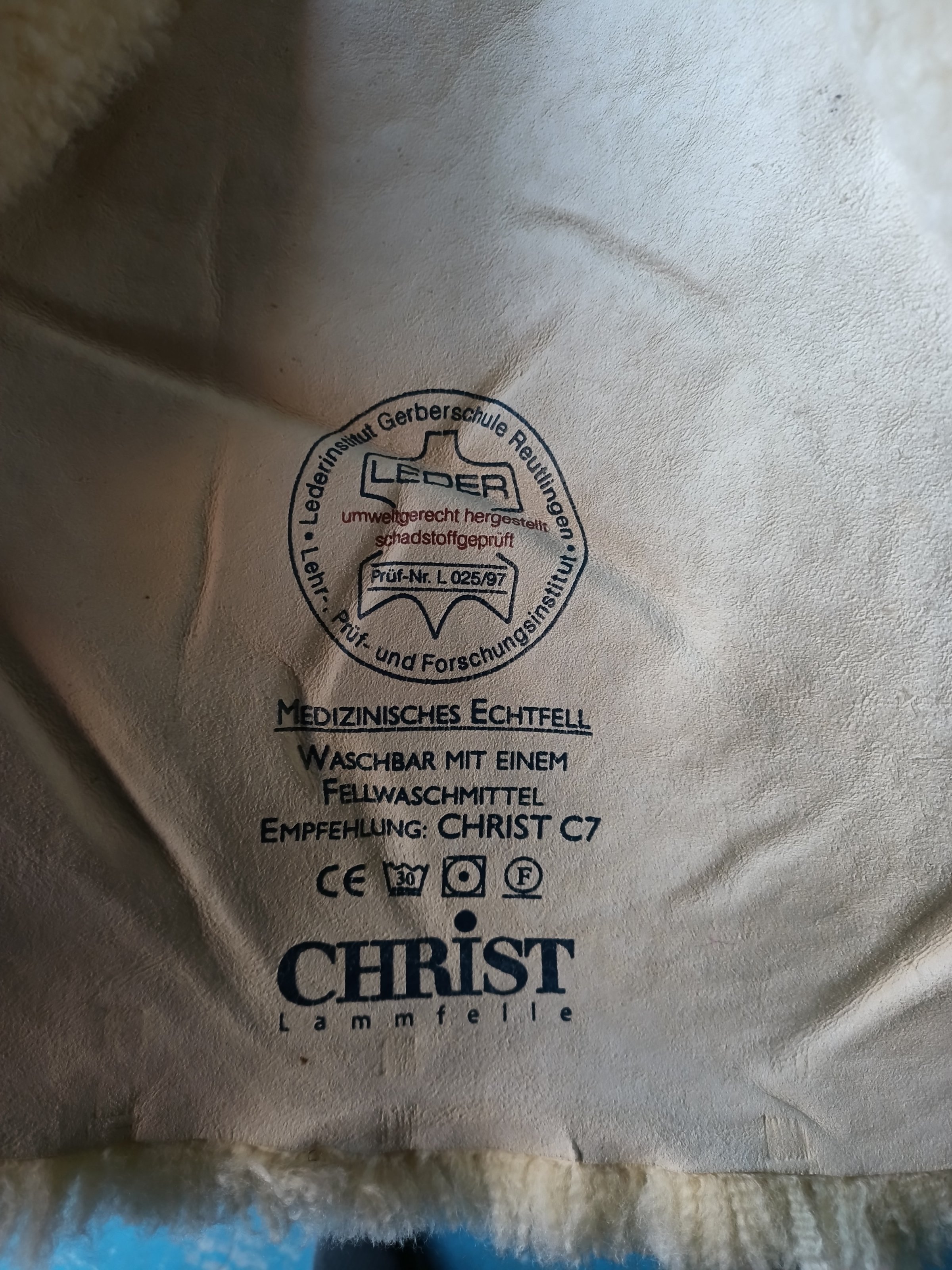

Servus,
jetzt habt ihr mich mit dem Thema echt angefixt.
Hab grad was von "medizinisch" gegerbt gelesen, ist das dann für das Motorrad noch okay, oder verliert das Fell dann die Eigenschaften, welche eigentlich haben wollen?
Also wasserabweisend und so was meine ich.
Danke euch,
Andreas

Und man sieht fast ausschließlich Lammfelle, keine Schaffelle....

Es sollten Schaaffelle sein und nicht vom Lamm, die sind dichter vom Fell.
Es sollte das normale Fett in der Wolle sein und nicht chemisch gereinigt damit die Feuchtigkeit abgestoßen wird.

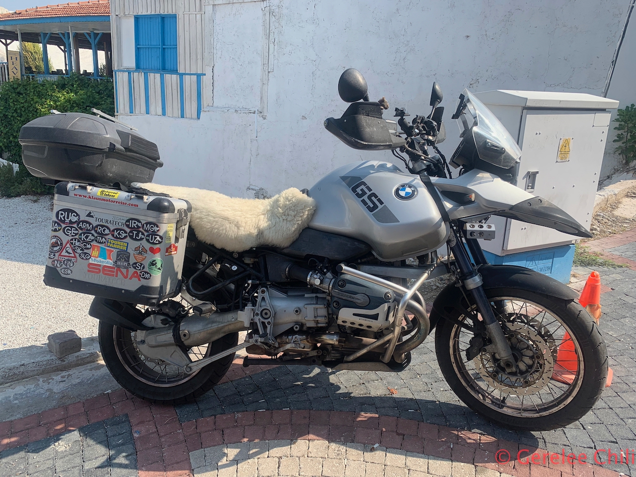

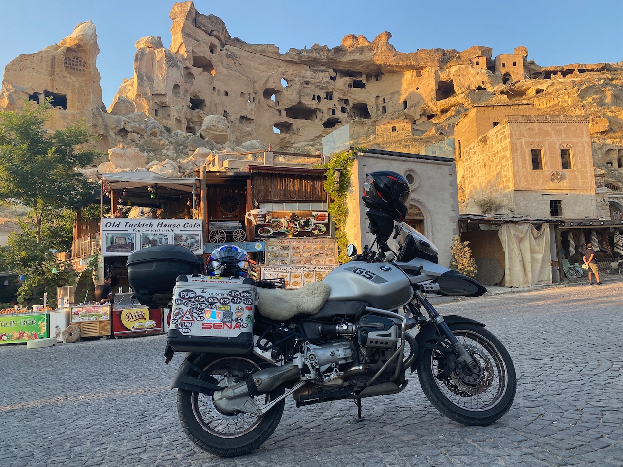

Ich versuche mal die Tage ein Foto meiner Befestigung zu machen.
Aber mal die Beschreibung wie ich das gemacht habe:
Bei der Unterseite des Schaffells habe ich Lederstreifen angebracht.
Diese habe ich einerseits mit Nieten befestigt, zusätzlich mit Kleber für Schuhsohlen, das am Ende eine Art Schlaufe da war, mit der ich dann mit einer Schnur das Schaffell gut am Sitz festmachen konnte.
Nachdem ich früher schon vieles probiert habe, hat sich diese einfache Lösung als die für mich am praktikabelsten herausgestellt.
So muss man am Motorrad nichts verändern und kann es jederzeit rückstandsfrei abnehmen.
Vom Sitzkomfort finde ich es unschlagbar, speziell im Sommer wenn es heiß ist.
Weil es ein gleichbleibendes Klima am Arxxx garantiert.

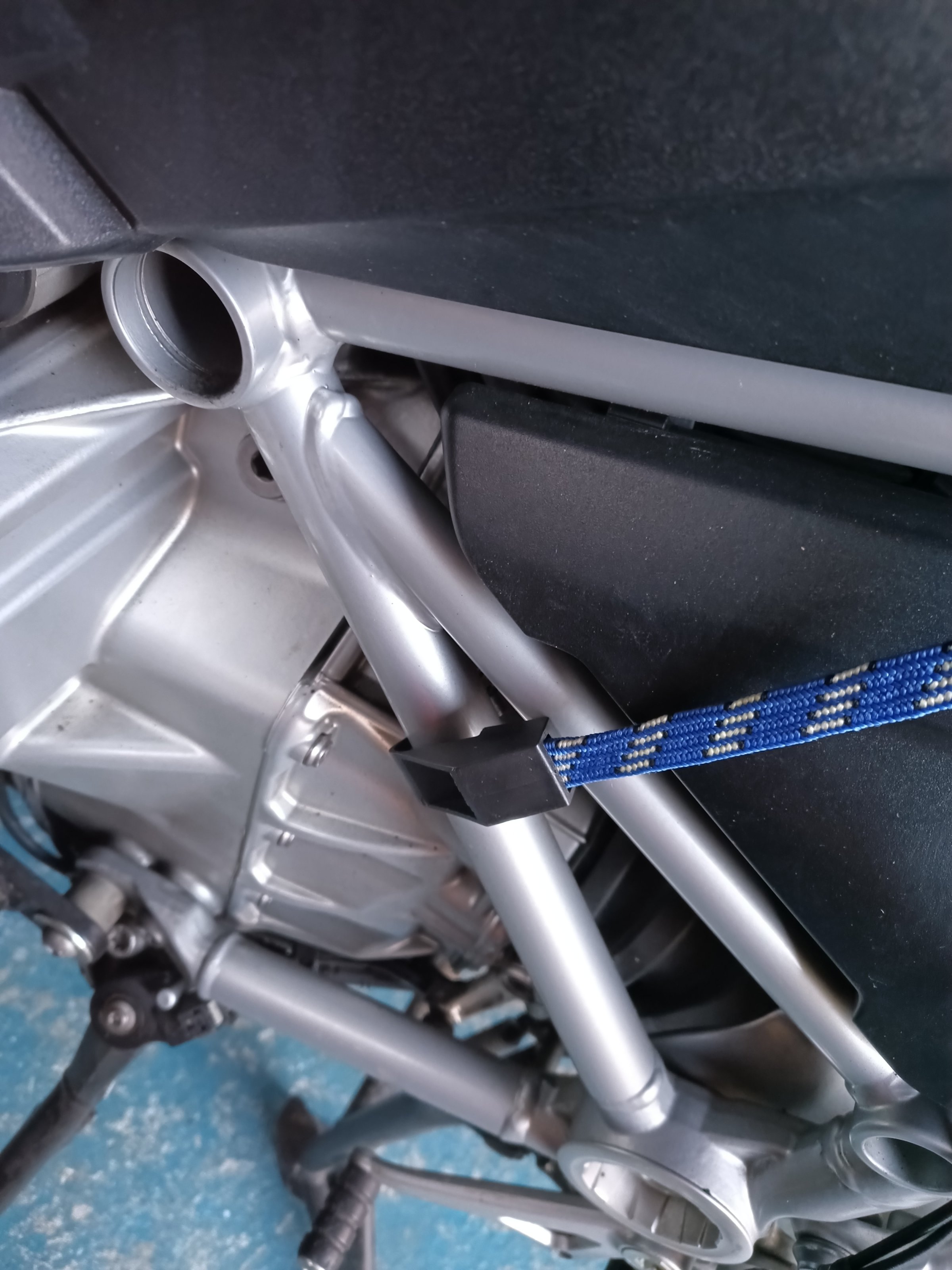

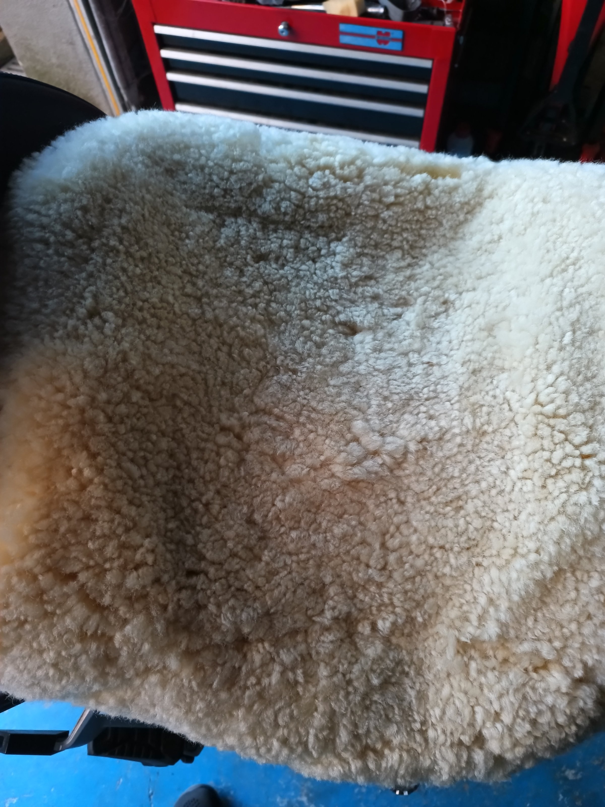

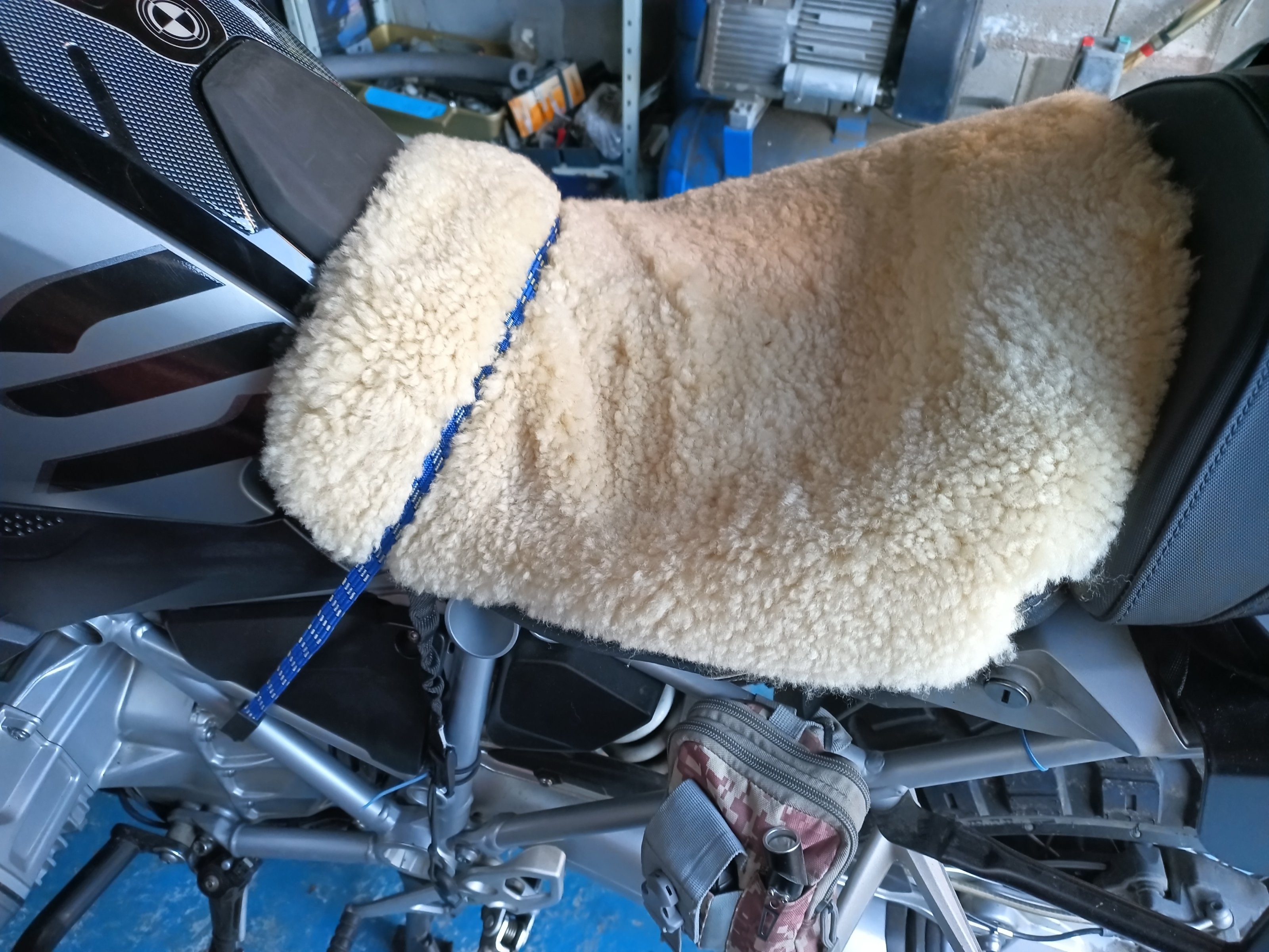

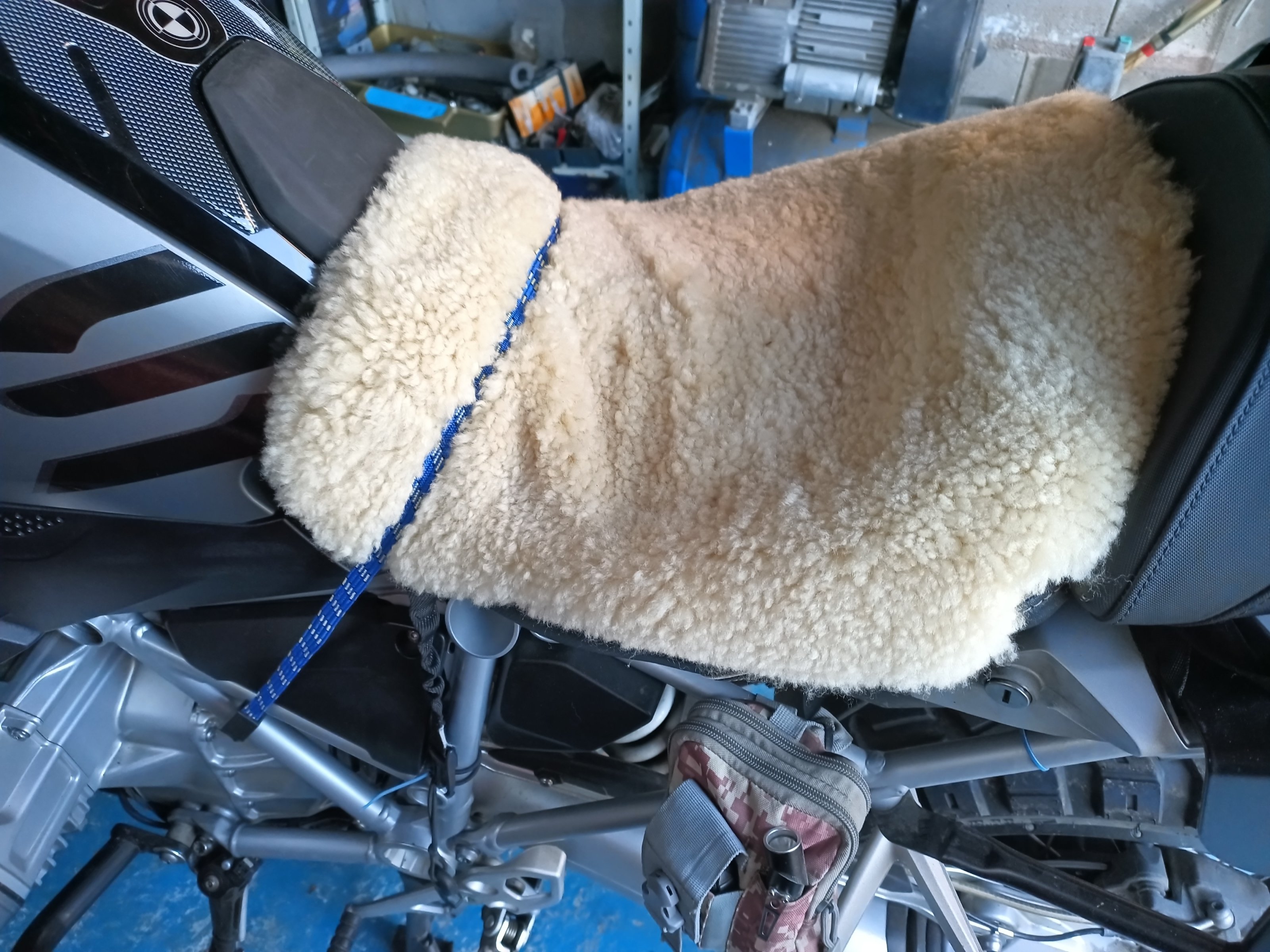

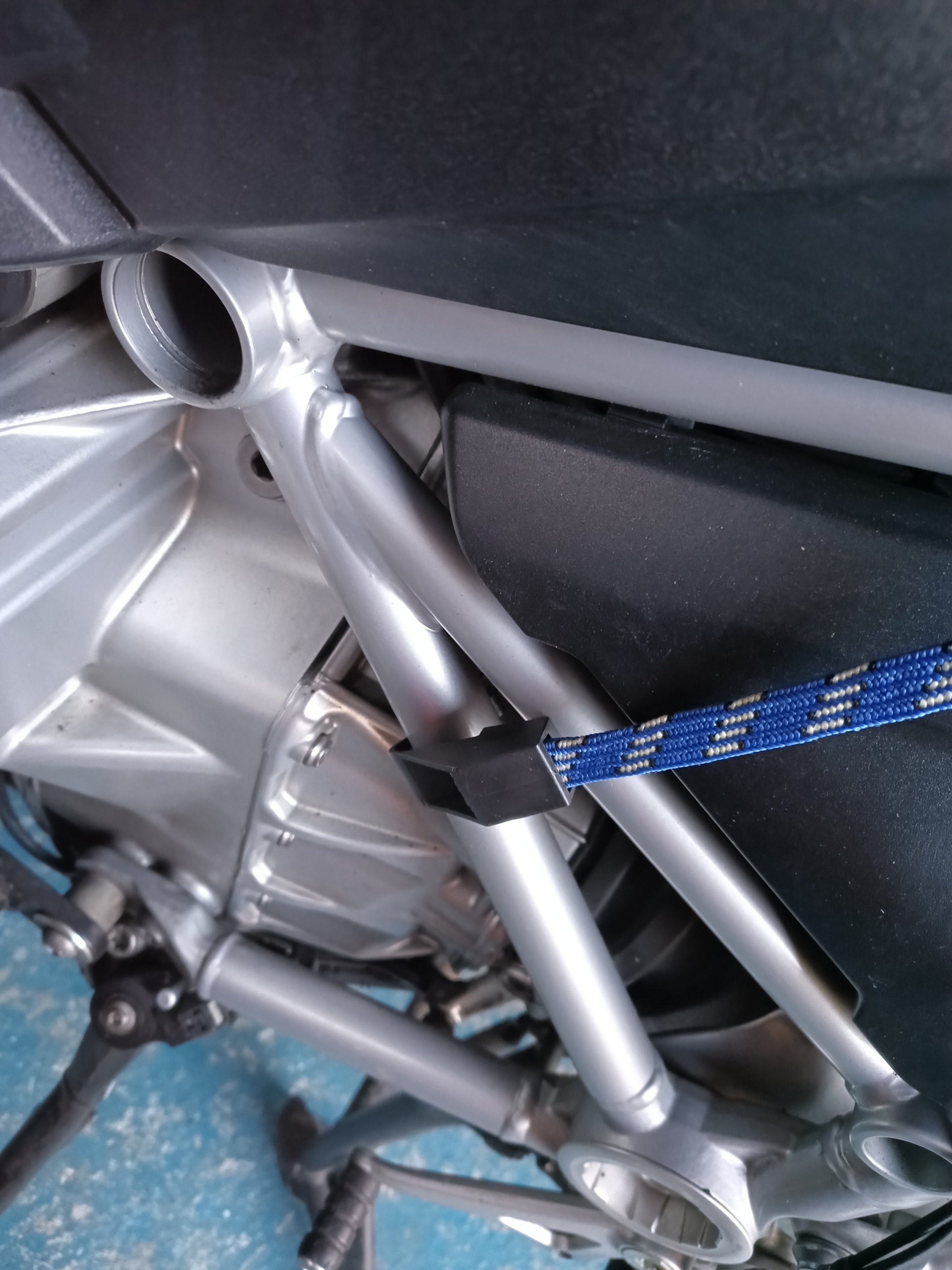

Ich habe mir bei Kleinanzeigen so ein Fell besorgt super weich Plus vom Baumarkt einen flachen Spanngummi mit Kunststoff hacken passt perfekt an den Rahmen.
Wenn, dann würde ich es so befestigen wollen, dass man keine Spanngummis, Gurte, Bänder oder sowas sieht. Aber es ist natürlich zum Testen erstmal das Einfachste :)
