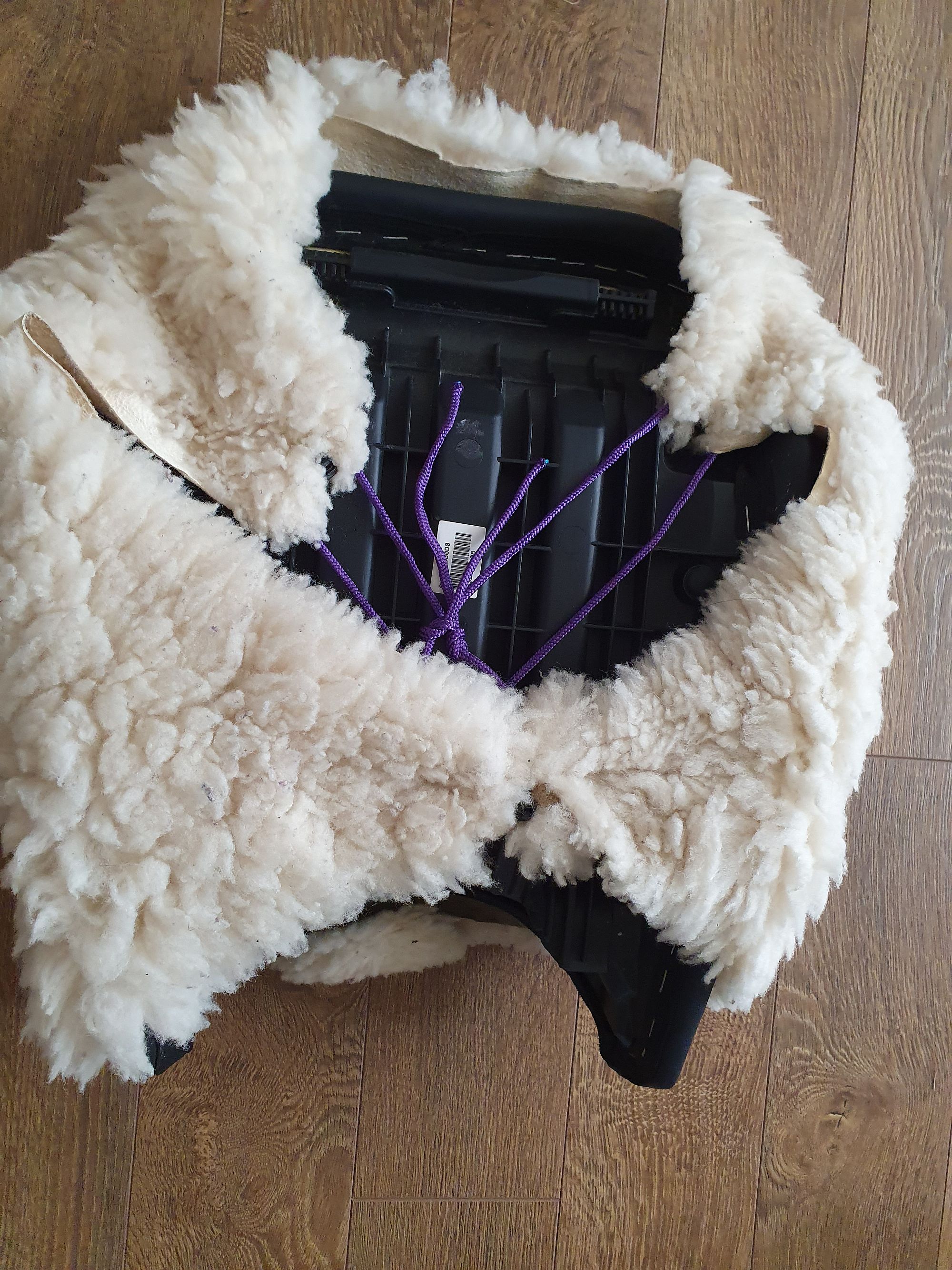

nun ist der rest von meinem schaffell (was bei der honda übrig blieb) auf meiner GS LC bank
erstmal natürlich nur "provisorisch" & grosszügig zurecht geschnitten - aber provisorien sind ja meist am längsten dran.. :p
Mittig habe ich die lappen einfach mit kabelbinder zusammen gemacht, die anderen :
- hier habe ich ein loch gebohrt in höhe des kodierstecker, im schaffell ca 5 cm vom rand ein kleines loch und die schnur dann "eingerollt" und mit einem kabelbinder fixiert.. dann über kreuz gespannt
passt erstaunlich gut bei der LC .. sitz rastet nun so auf anhieb ein :p
nun erstmal, so wie es ist, probefahren und testen..

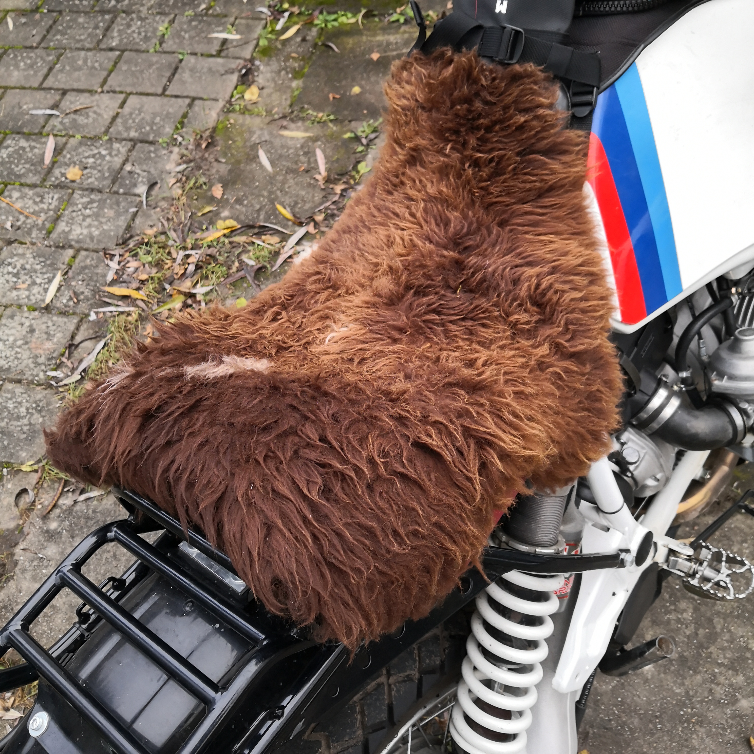

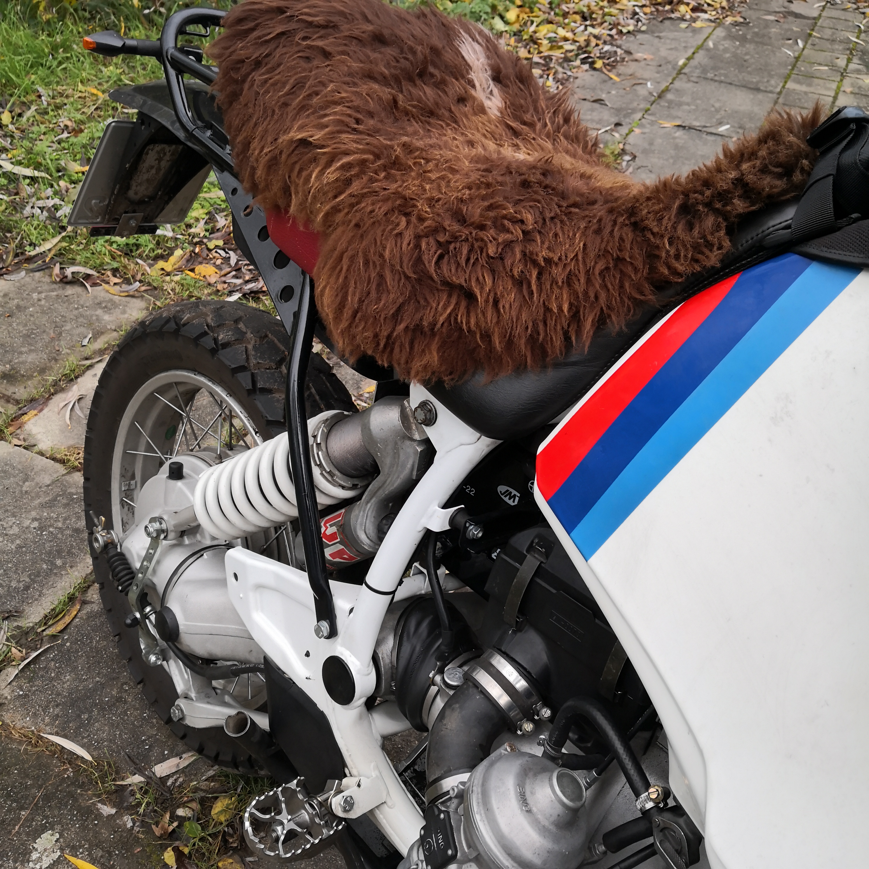

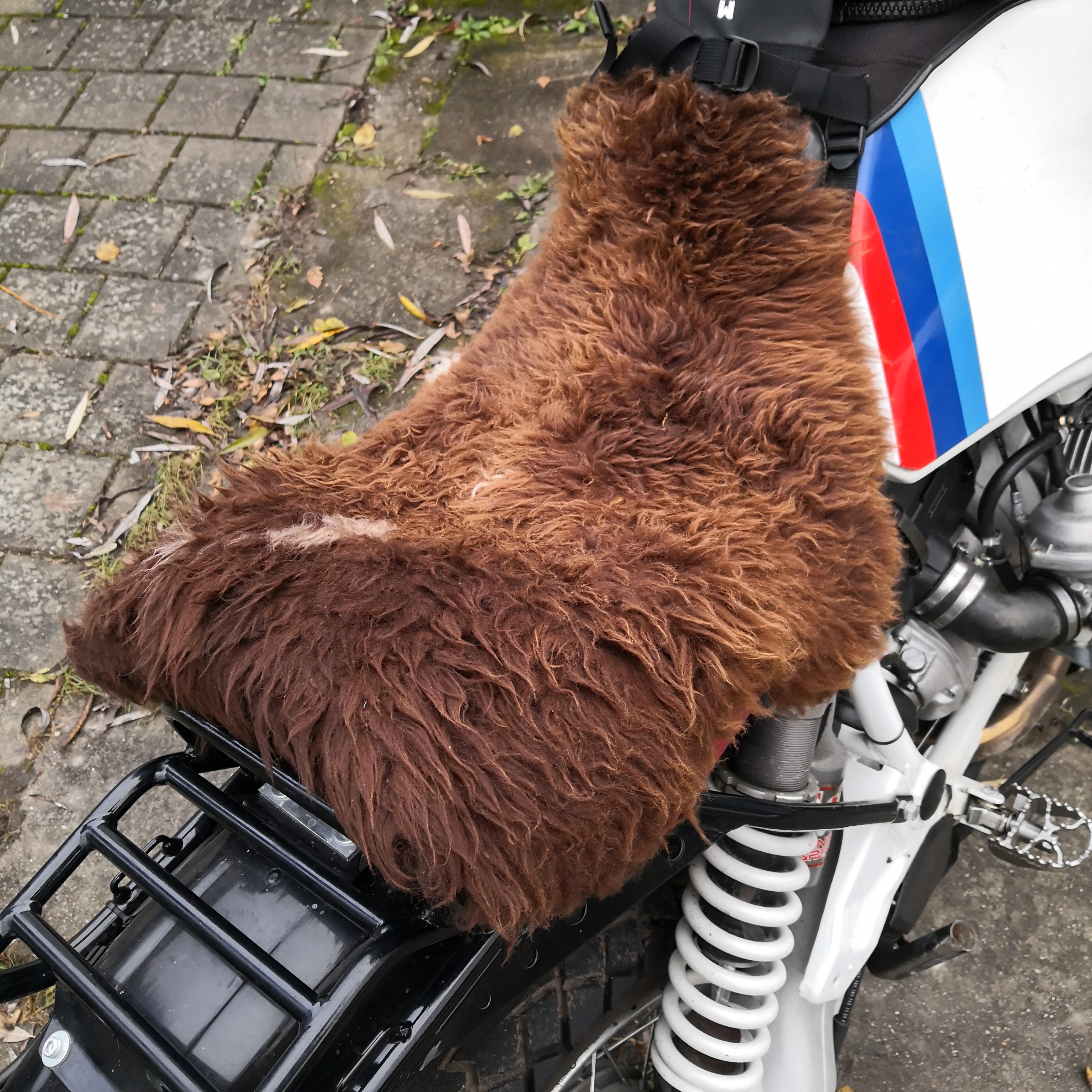

Ich greife das Thema - passend zur kälteren Jahreszeit - mal wieder auf.
Das Schaffell hatte ich direkt bei einer Schäferei bestellt und eine ganze Weile auf dem Bürostuhl probegesessen :D
Es ist ein natürlich gegerbtes braunes Fell - es scheint mir besser wegen möglicher Verschmutzung.

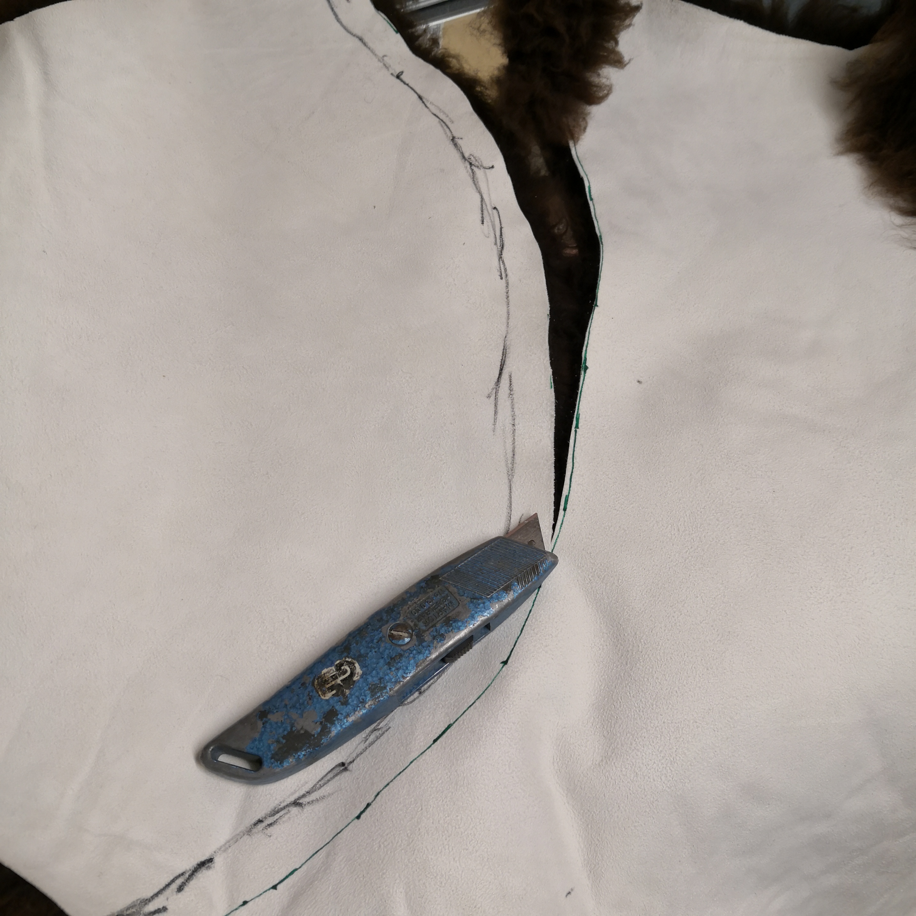

Heute habe ich es passend für die Einmannsitzbank zugeschnitten. Das geht mit einem scharfen Teppichmesser sehr gut. Das Reststück darf auf dem Bürostuhl erneut Platz nehmen.
Die Anprobe musste natürlich auch sein. Verbesserungen sind jederzeit möglich. Ich bemerke keinen Unterschied in Sitzhöhe oder -breite, dafür den wärmenden Unterschied bei Probesitzen mit Jeans bei den heutigen Temperaturen.

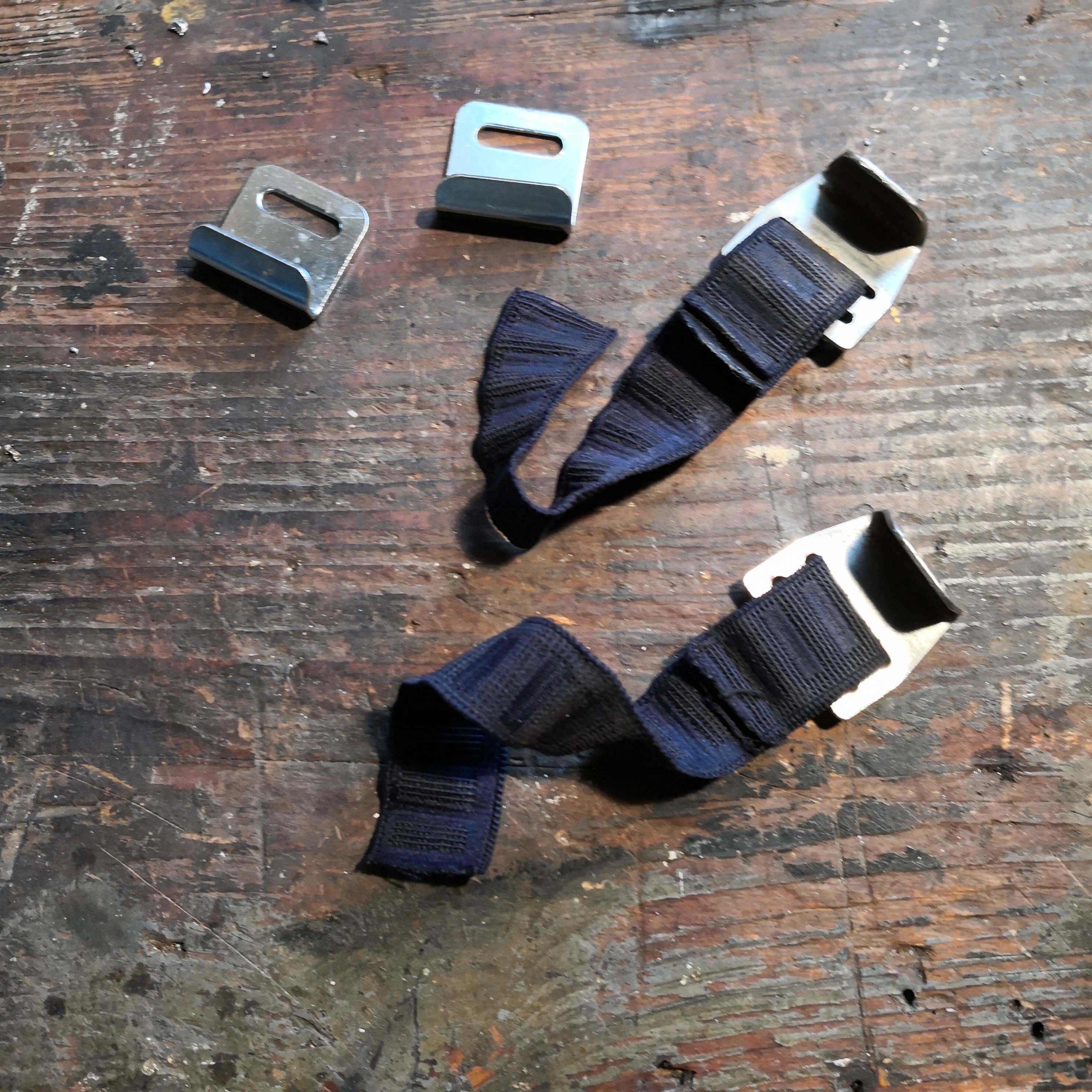

Das Fell möchte ich mit Haken seitlich am Sitz befestigen. Zum Glück schmeisst man nicht immer alles weg und so kann ich die alten Halter von ausrangierten Satteltaschen einer neuen Bestimmung zuführen.
An die Halter möchte ich neue Gummibänder (ca. 25mm breit) annähen und die Gummibänder an das Fell nähen.
Der Schnellverschluss sollte funktionieren. Die Halter konnte ich für die Sitzbank aufweiten. Beim Probesitz war schon kein arges Rutschen feststellbar. Entsprechend sollte die Beanspruchung der Gummibänder nicht zu gross sein.
Ich verspreche mir ein wärmeres Hinterteil bei den Fahrten in der kommenden Jahreszeit und auf langen Strecken im Sommer Erholung für das strapazierte Sitzfleisch und den ein oder anderen bereits genannten Hitzepickel weniger.

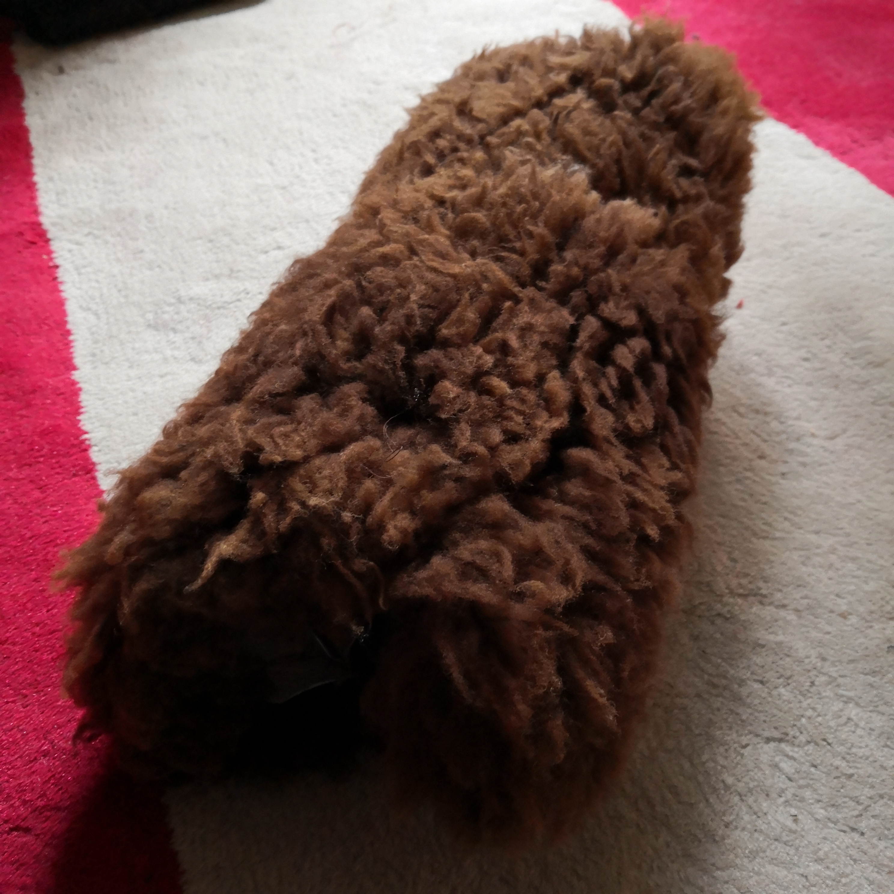

... und nicht zu vergessen, dass Kopfkissen auf Touren

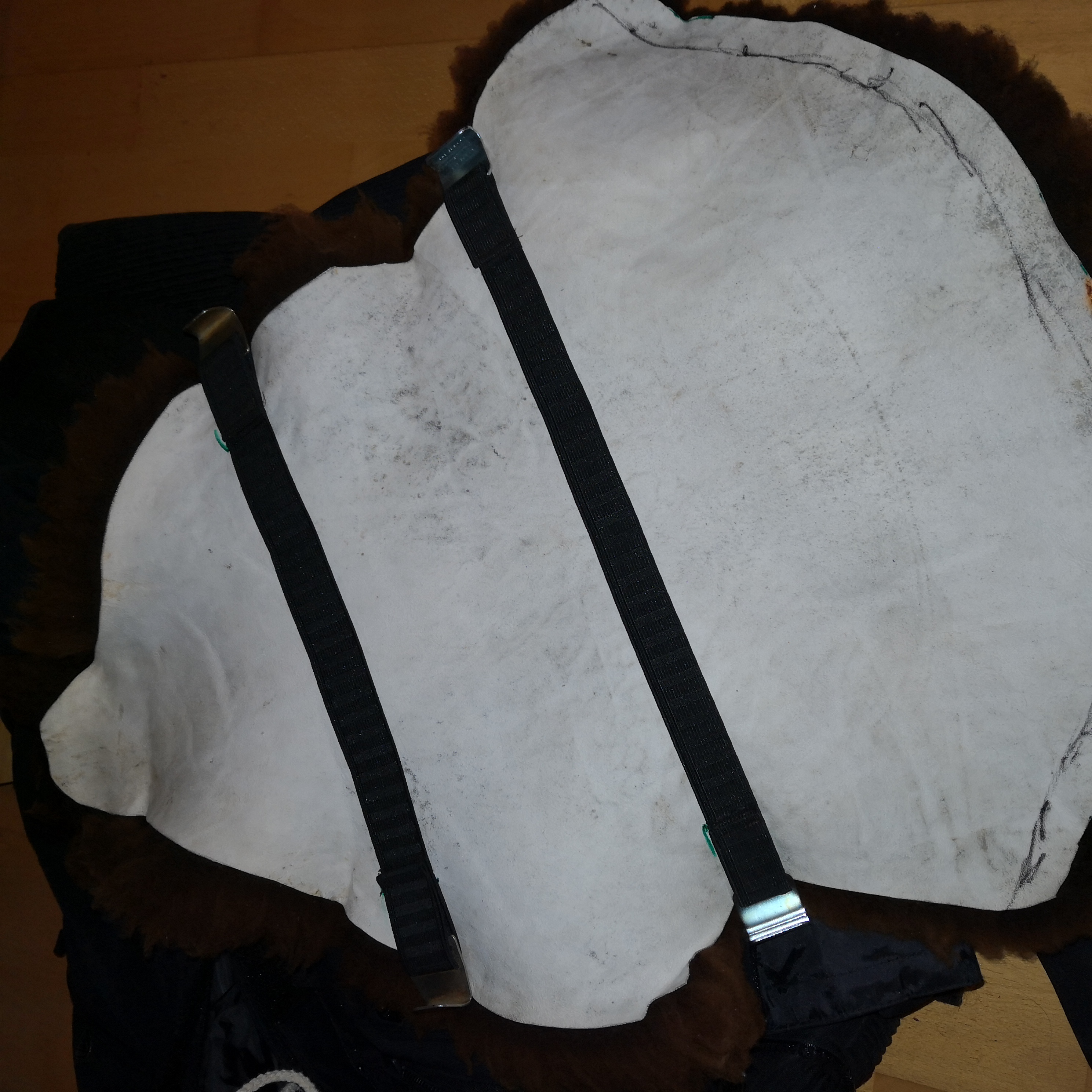

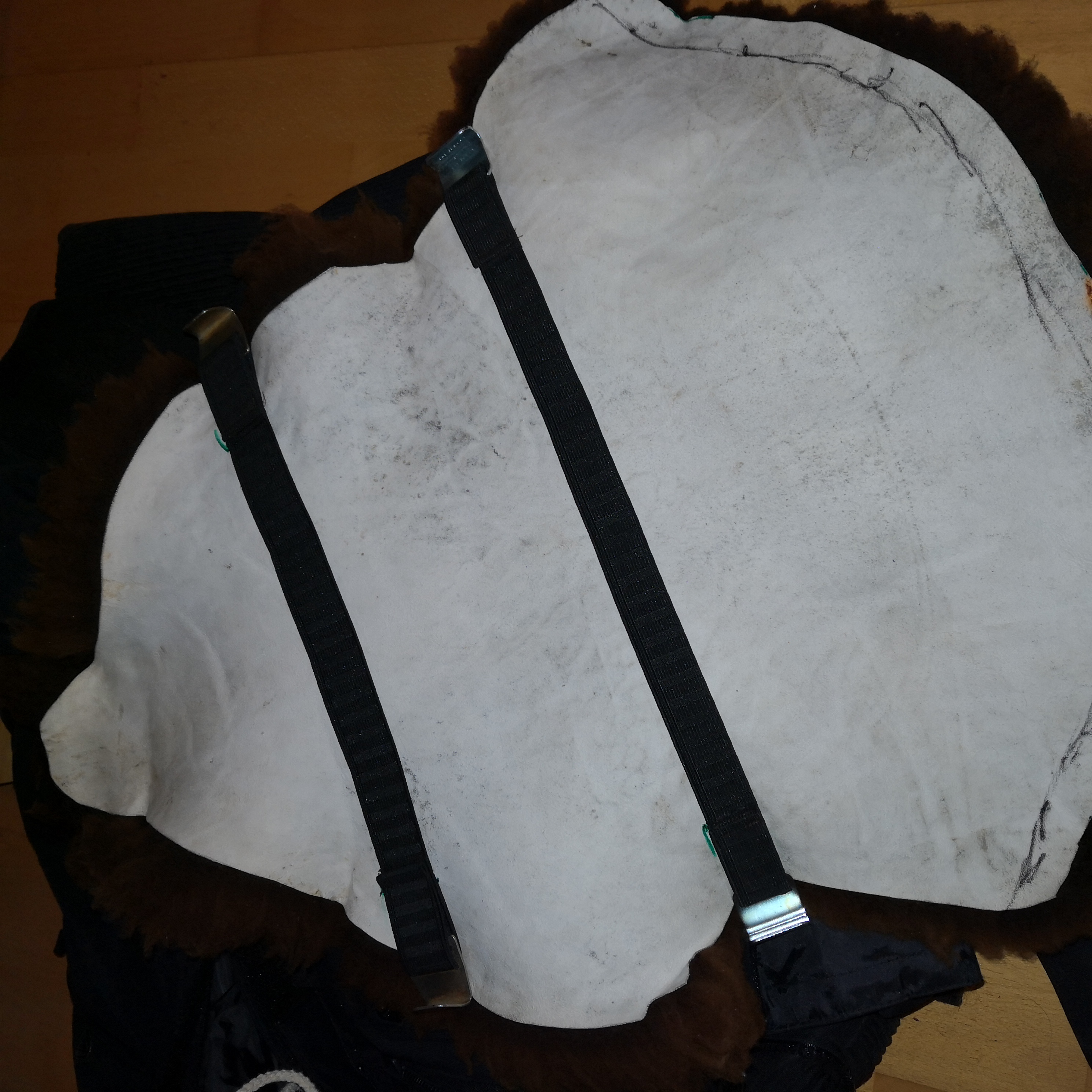

So langsam rückt die erste Probefahrt mit dem Fell in in greifbare Nähe.
Die Haken liessen sich hervorragend an die Gummibänder nähen und dabei noch in doppelter Lage - Dank einer guten Nähmaschine und den Qualitäten der Frau an der Maschine :daumen-hoch:
Der nächste Schritt war das Annähen der Gummibänder am Fell, was überraschend gut ging bei den ersten beiden Befestigungspunkten. Das Festnähen des Fells lässt sich sehr leicht kaschieren. Die Befestigungspunkte liegen sowieso an den Seiten der Sitzbank - also hinsichtlich Optik und Komfort keine Einschränkungen erkennbar.
Leider konnten die beiden anderen Befestigungspunkte nicht in Heimarbeit angenäht werden. Das Fell verhakt in der Maschine. Das Gummiband ist momentan nur angeheftet.
Was tun? Annähen von Hand kam nicht wirklich in Frage. Es soll doch länger halten.
Also zu einem kleinen Lederladen, der auch Reparaturen ausführt. Im neuen Jahr bekomme ich das Fell zurück.
... und dann kann die Probefahrt Ralität werden :jubel:
Immerhin das Kopfkissen sah schon sehr einladend aus :smilies2222:

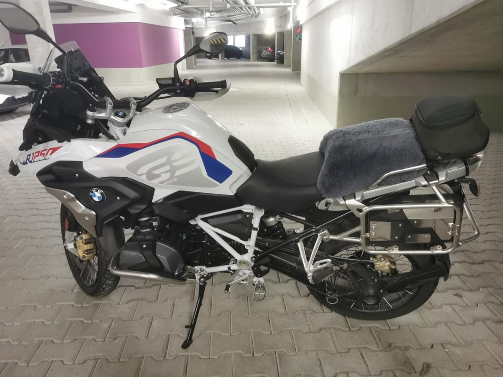

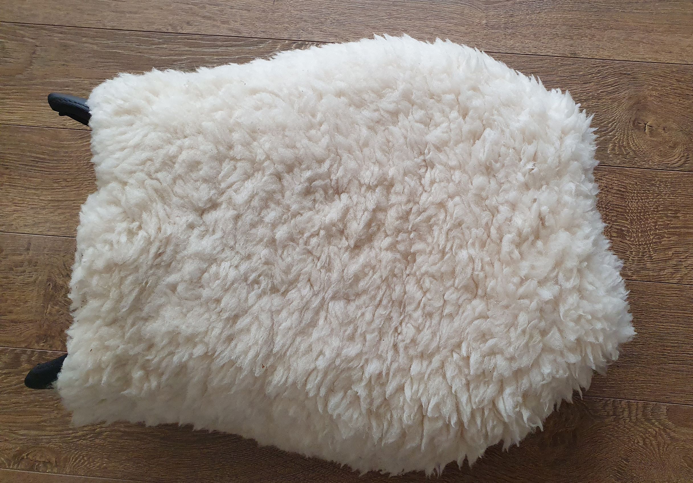

Die Befestigung is mir gar nicht so wichtig.
Die zu sehende Gummistrippe kann ich so verstecken, dass sie tatsächlich unsichtbar
ist und bleibt. Hinten wird ein kurzer, schwarzer Gurt drüber gezogen, sieht man dann
auch nicht.
Fix abzunehmen, wobei das Gummi auch dran bleiben kann. Das muss ich mir noch in
schwarz besorgen. Mit der Beinlänge habe ich keine Probleme, komme immer noch gut
auf die Straße.

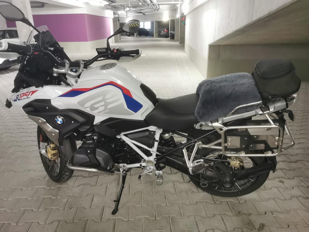

Hab meine Sitzbank mit einem Schaffell bezogen, erste Probefahrt war lt Tochter ganz bequem aber ein bisschen rutschig, der Fahrersitz folgt noch...
