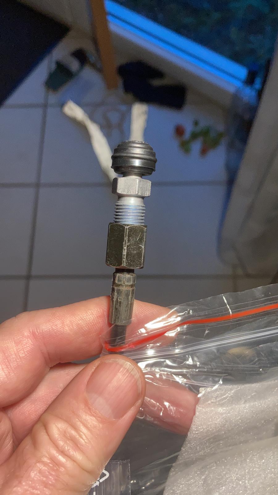

Obwohl das eine M10x1 ist, haben wir die nicht dichtbekommen, anscheinend gibt es unterschiedliche Kegelwinkel an der Spitze.

Ist das der originale vorgesehene BMW-Nippel für die Schnittstelle?
Klausmong
Klausmong
30.10.2015
12.117
Nein, ein Entlüftungsnippel wie bei den Bremsen.
Ich hab bei mir auch sowas eingebaut, und der ist aber dicht und funktioniert.
Klausmong
Klausmong
30.10.2015
12.117
Wundert mich auch, das es nicht passt.
Ein Entlüftungsnippel mit 10x1 sollte normal passen.

daß nach der demontage der befüllschnittstelle kleine bruchstücke des loctites oder sonstiger dreck auf dem ventilsitz lagen, hast du ausgeschlossen?
das kann man, ohne neu entlüften zu müssen, so checken:
mit öffnen des nippels den k-hebel ziehen und am ende des wegs per kabelbinder am griff sichern.
dann läuft nix mehr aus der leitung und es kommt auch keine luft rein.
die nippel gibts auch im analogen kfz-handel bei ATU z. co.

Komisch, mein originaler BMW Entlüftungsnippel für R und K Modelle sitzt, passt, dichtet und drückt auch die Verschlusskugel runter. Ich denke der Konuswinkel und die Tiefe könnten anders sein...

Die Schnittstelle mit der Kugel fehlt aber schon auf dem Bild ...

Ja, die Schnittstelle mit der Kugel ist abgebaut gewesen. Da ich hier im Forum ein komplettes Schlauchstück bekommen habe, hätten wir noch eine Schnittstelle und konnten meine defekte wegwerfen. Haben dann den Nippel wieder abgemacht und die Kugelschnittstelle drauf, sofort dicht. Denke somit ist das Thema Loctide Reste erledigt. Kaufe einen Nippel bei Tills beim nächsten Bestellvorgang und dann prüfe ich das damit.
