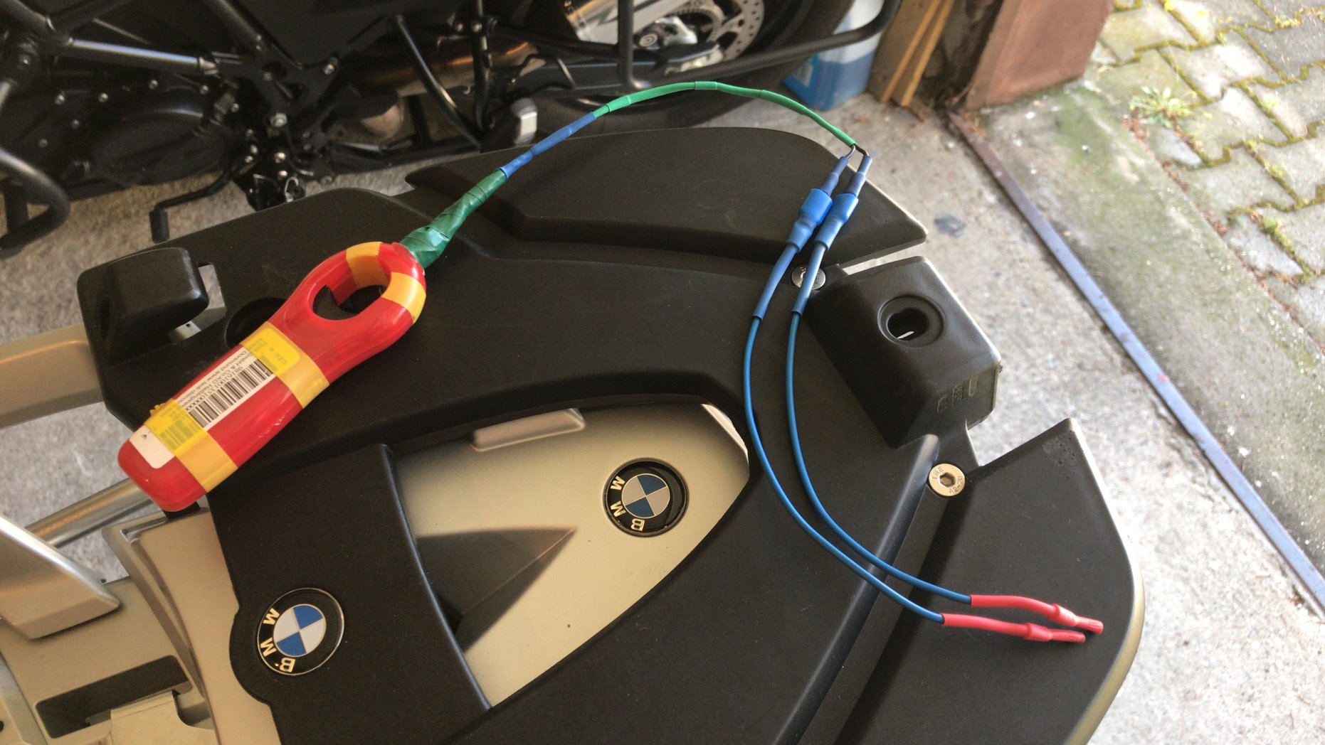

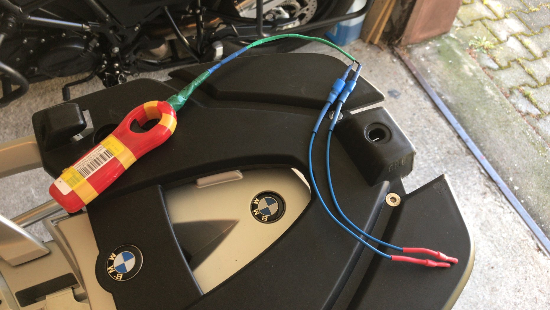

Hi Peter, wohne zwar ziemlich weit weg von Aachen - Und verschicken will ich mein Teil auch nicht. Aber mal ehrlich. Wenn Du Dich schon traust, das an Deinem Moped zu machen, dann ist das Herstellen und Anwenden von so einem "Blitzdingser" auch ganz einfach.
Gehen in den Baumarkt oder woanders, kaufe Dir so ein Teil. Kuck mal, ich habe Dir ein Bild angefügt. Das Teil hatte ich noch rumliegen, steht Te*di drauf. Kaufe es, mach es auf, entferne den Tank mit dem Feuerzeugbenzin und verbinde den Piezo Zünder +/- Jeweils mit einem Draht und führe in wieder raus. Kuck mal, bei mir sieht das dann so aus. (Bild) - Um zu sehen, ob das Teil funktioniert, bringe vorne die beiden Drähte nahe zueinander und "drücke ab" - Finger würde ich weglassen :rolleyes: - Wenn alles in Ordnung ist, siehst Du kleine Funken überspringen - Fertig. An den Enden habe ich kleine Quetschverbindungen (rot) dran gemacht. Die dienen praktisch als Stecker um sie später über die doch sehr kleinen Anschlüsse am Foliengeber zu stecken. Sie sitzen zwar trotzdem noch recht locker, aber Kontakt war da und vor allem waren sie isoliert und kamen nicht mit dem Nachbarkontakt in Berührung.
Soweit ich weiß (ohne Gewähr - Schau lieber nochmal im tread nach) steckst Du Deine Stecker einmal zugleich auf den linken und rechten äußeren Kontakt an der 4er Steckerleiste (auf Deinem Tank) (und blitzdingst) und dann an den beiden verbliebenen inneren Kontakten und blitzdingst ebenso ein paar Mal. Tank sollte dabei am besten voll sein - Und fahr am besten vorher auf ein Feld, sollte Dein Moped dann doch abfackeln....

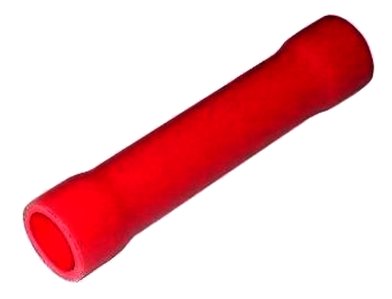

....An den Enden habe ich kleine Quetschverbindungen (rot) dran gemacht. Die dienen praktisch als Stecker um sie später über die doch sehr kleinen Anschlüsse am Foliengeber zu stecken. Sie sitzen zwar trotzdem noch recht locker, aber Kontakt war da und vor allem waren sie isoliert und kamen nicht mit dem Nachbarkontakt in Berührung.
Hab mir auch gerade einen "Blitzdingser" gebaut. Basis für einen schmalen Taler im Drogeriemarkt mit dem Ross im Namen besorgt (1,35€) und locker zerpflückt. Geht bei dem Teil sogar ohne Beschädigung.
@GS-Dirgi , die Idee mit den Quetschhülsen is cool. Hab ich drangeknipst.
Morgen wird das Teil mal ausprobiert.

Bei mir ließ sich das Teil nicht mehr so richtig schließen, deshalb habe ich es mit Klebeband (gelb) wieder verschlossen.
Ja, habe auch ein wenig experimentiert, bis ich was einigermaßen passendes fand was man sicher auf die Anschlüsse drauf stecken konnte.
Wie gesagt: Sitzt zwar nur locker drauf reicht aber und funzt.
Ach übrigens. ich glaube ich habe sie an einem Ende etwas abgekürzt. Damit sie nicht so lange waren und ich die Hülse noch etwas enger Quetschen konnte.

Die Isolation auf der "Steckseite" habe ich auch bis fast zum Metall weggeschnitten. Falls es zu locker sitzt werde ich die Dinger etwas zusammenquetschen. Draht quetschen ging. Hab mit Litze verlängert und die am Ende als Schleife gerödelt.

Mit den Quetschhülsen hat nach leichten Modifikationen (Isolierung herunterkürzen und zusammenquetschen) auch funktioniert. Ist aber etwas fummelig, da wie Du bereits geschrieben hast keine richtigen Klemmung da ist. Außerdem muss man aufpassen dass man die lütten Pins nicht verbiegt oder noch schlimmer... Da geht verbesserungstechnisch bestimmt noch was.
