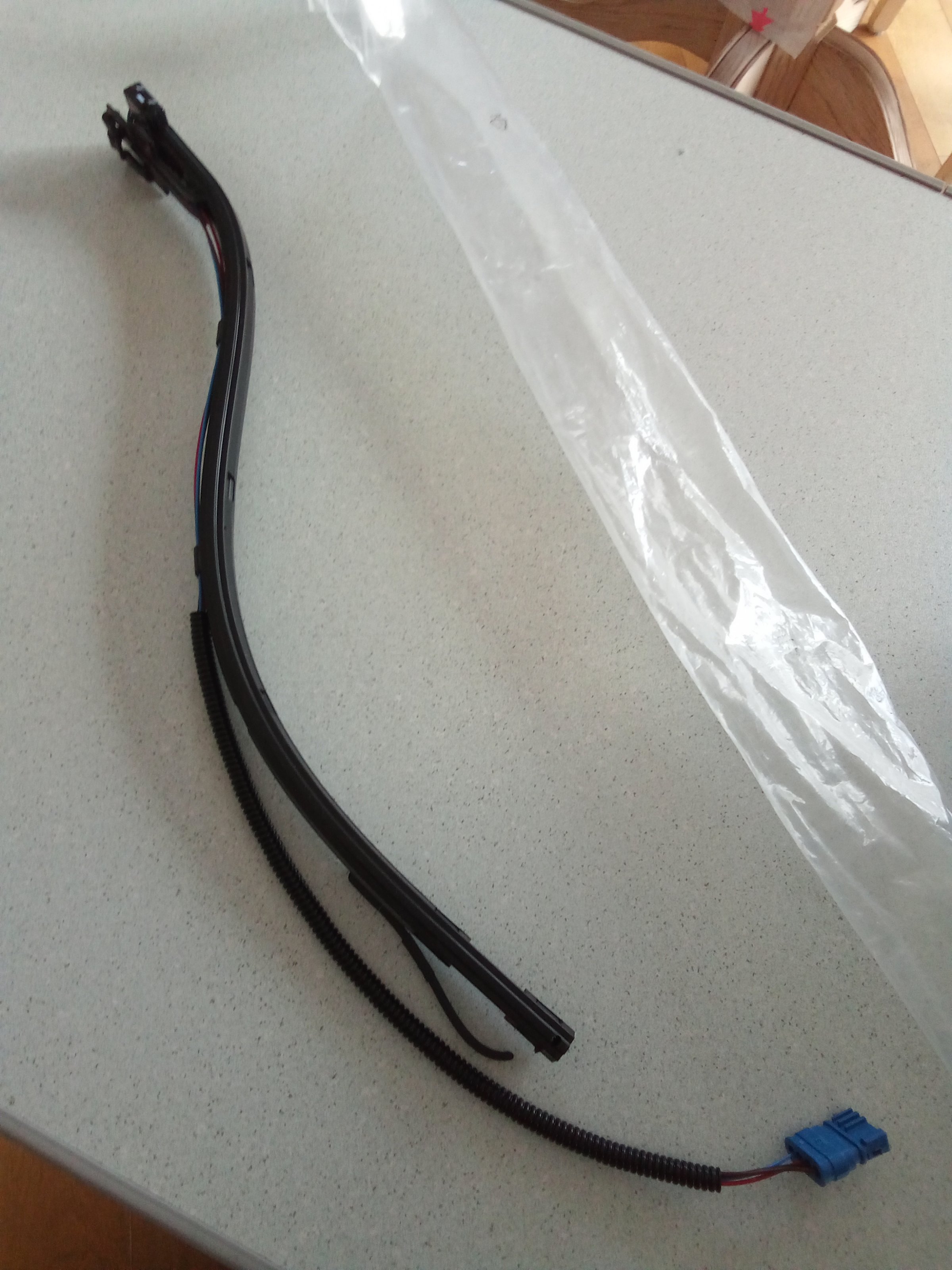

Sooo,
mein Wochenende ist gerettet, falls es regnet. Jetzt wird getauscht denn "Blitzdingsen" hilft nicht mehr, hält maximal 20 min. Hätte ich gleich von Anfang an in Betracht ziehen sollen denn bei mit hat es nicht so gut funktioniert. Wohl denen bei denen es hält. 👍
Danke an Leebmann24 für die schnelle Lieferung und nein, ich werde von ihnen nicht gesponsert :cool:
Bleibt alle gesund und Gruß aus Berlin!
Stefan
Was ist das? Ist dass das Teil, was wir „Blitzdingsen“? - Habe es noch nie gesehen. Ich hoffe Du hast Glück und es wird dir länger halten. Wenn es bei mir mal so weit sein sollte, werde ich mir wohl den Schwimmer einbauen. Dem traue ich dann irgendwie mehr, zumal es hier schon gute Hilfestellung gibt beim Umbau.
Gruß Dirk

Das wird ein neuer Foliengeber sein…

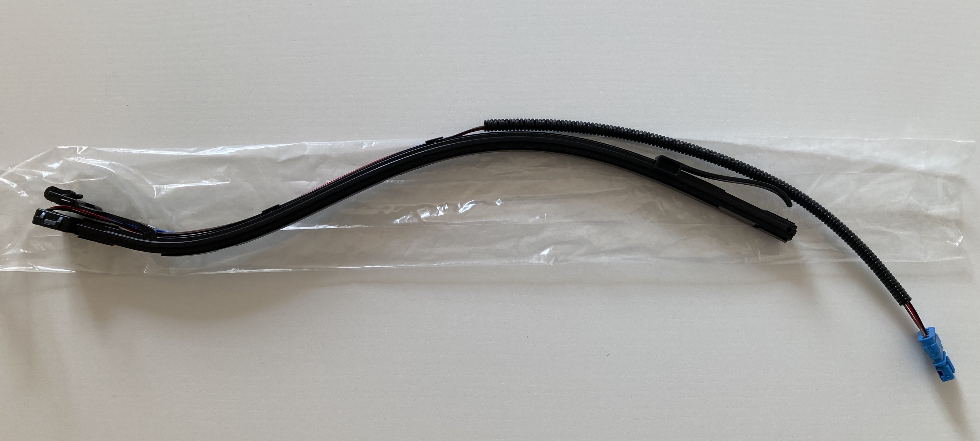

Gast-40563
Also,
neuer Foliengeber ist eingebaut. Ist im Großen und Ganzen kein Hexenwerk wenn man schraubertechnisch halbwegs fit ist. Den größten Aufwand hat man eigentlich mit dem Drumherum, wie Verkleidungen ab- und anbauen, Tank leeren und den kleinen Verfehlungen wenn man den Tank das erste mal herunternimmt (z.B. Gaszug falsch gelegt und eingeklemmt ...). Den Geber vor dem Einbau, also trocken, mittels Motoscan (Ultimate) kalibriert und dann das Ganze wieder zusammengebaut. Sprit rein, Zündung an, Fehlermeldungen gelöscht und die gelbe Lampe bleibt aus. Anzeige zeigt erst mal nur ein Balken und 110km Restreichweite mit ca. 10 Liter Sprit im Tank. Also auf die Tanke, vollgetankt, den Bordcomputer (Verbrauch) zurückgesetzt und ein paar Kilometer gefahren. Alles funktioniert wunderbar, Anzeige zeigt voll an. Mal sehen wie sich das weiter entwickelt....

...und, wie hat es sich weiter entwickelt? Ist die Tankanzeige immer noch in Ordnung? Wäre ja auch interessant zu wissen, ob du schon eine verbesserte Version des Foliengebers bekommen hast, oder noch die alte. Aber da scheint irgendwie sowieso keiner wirklich zu wissen wie da der Stand ist.

Gast-40563
Bis dann
Olli
Moin!
Ja, bis jetzt habe ich nach ein paar tausend Kilometern keinerlei Probleme. Die Anzeige (auch die Restreichweite) stimmt recht genau, im Vergleich zu Verbrauch und Tageskilometerzähler.
Ob neuer oder alter Foliengeber ist leiden nicht feststellbar gewesen. Kein Fertigungsdatum o.ä. gefunden.
