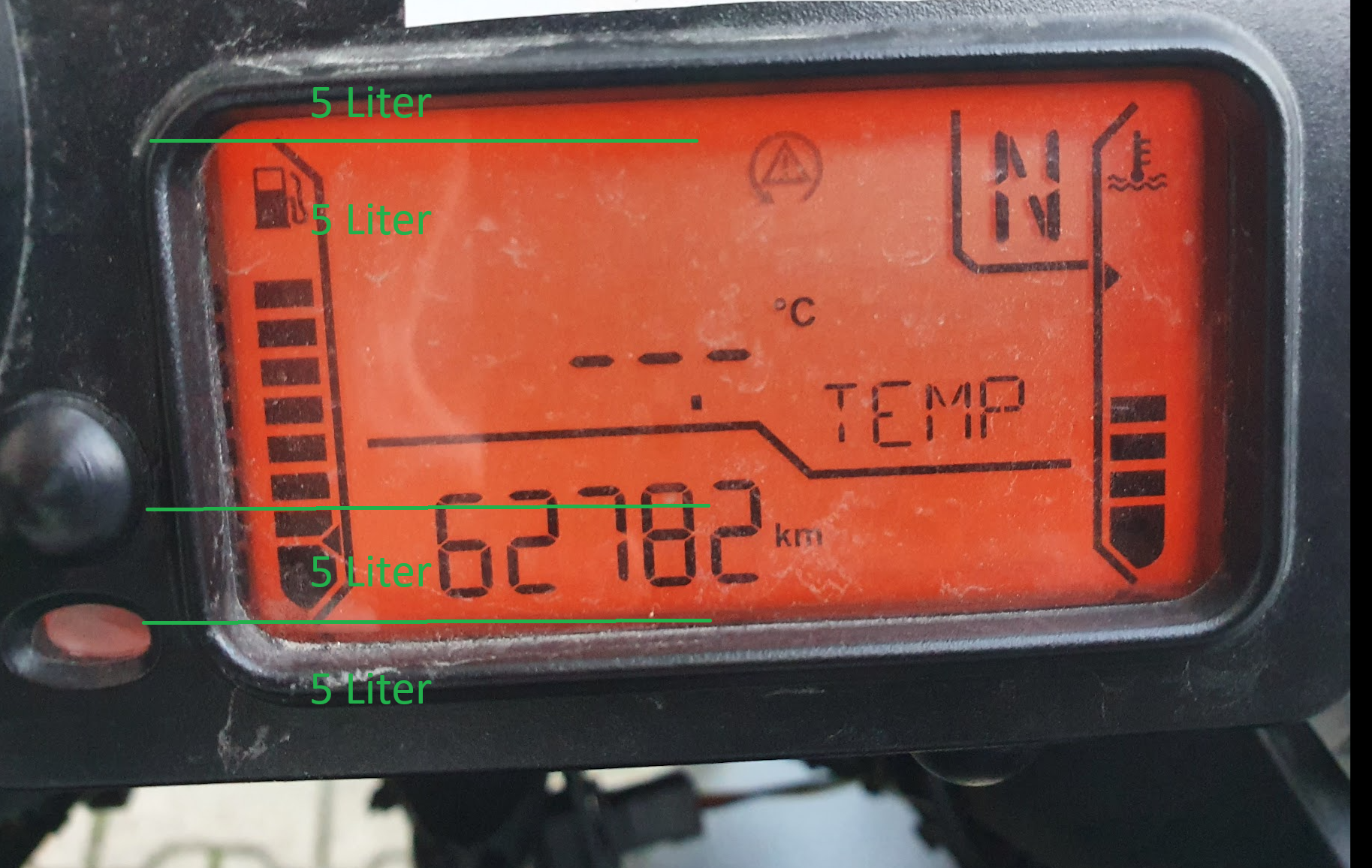

Nachdem ich lange Probleme mit einem defekten Foliengeber hatte, wollte ich nach 60tkm und 4 Blitzdings-Versuchen das gelbe Dreieck nicht mehr sehen.
Nach Studium dieses Freds habe ich den Umbau auf Hebelgeber gewagt und das Ergebnis hier Dokumentiert: Umbau meines Foliengebers zum Hebelgeber, Dokumentation
Es funktioniert soweit alles gut, lediglich mit der Aufteilung meiner Benzinanzeige stehe ich noch auf Kriegsfuß. Diese zeigt den Benzinstand circa folgendermaßen an:
Es wirkt beinahe so, als würde der Hebelgeber erst in seinen Aktionsradius kommen, nachdem 5 Liter fehlen (was ich in Ordnung finde) aber auch schon nach 15 Litern am Ende sein, während noch 5 Liter im Tank verbleiben.
Sollte jemand dazu Erfahrungswerte haben freue ich mich sehr darüber.

hast du auf Hebelgeber umprogramiert? Ah ka auf dem Umbau Link hast du das beschrieben
Ich las auch was dass einer unten im Tank eie Beuel hatte die den Hebelgebre behinderte weiter nch unten zu können. der Hebelgebertank hatte die nicht.
Ich hab den Argentiner Foliengeber drin und nun endlich ausreichend genau. Aber die Tages KM laufen immer mit..

Umprogrammiert habe ich, ansonsten erfolgt gar keine Anzeige.
Die Freigängigkeit habe ich Oberflächlich geprüft und mir ist nichts negatives aufgefallen. Werde ich aber diesen Winter noch mal zerlegen.

Ich habe für teuer Geld den originalen BMW der 1. Generation drin und auch da ist es so, dass die Reichweite erst nach gefahrenen 100km also ca. 5 Liter abfällt
Wenigstens passt es zum Ende hin, bin bis 20km unter Null gefahren dann war Ende, also mit Taschenlampe ein Hauch einer Pfütze zu sehen
Hat sich das bei Dir "eingependelt" oder hast Du da nochmal was gemacht? - Ich weiss Du hattest ziemlich Probleme Anfangs mit der Genauigkeit.
Ich bin übrigens mit meinem Argentinier auch sehr zufrieden - Er wurde mit der Zeit bei mir auch noch etwas genauer.
Passt für mich - Vor allem wenn es dem Ende zugeht ist die Restreichweitenanzeige recht passend und das ist mir das wichtigste.
Anfangs dauert es länger (als beim meinem damaligen Original), bis die Balkenanzeige anfängt zu sinken - ich glaube so ab ca 130km.
