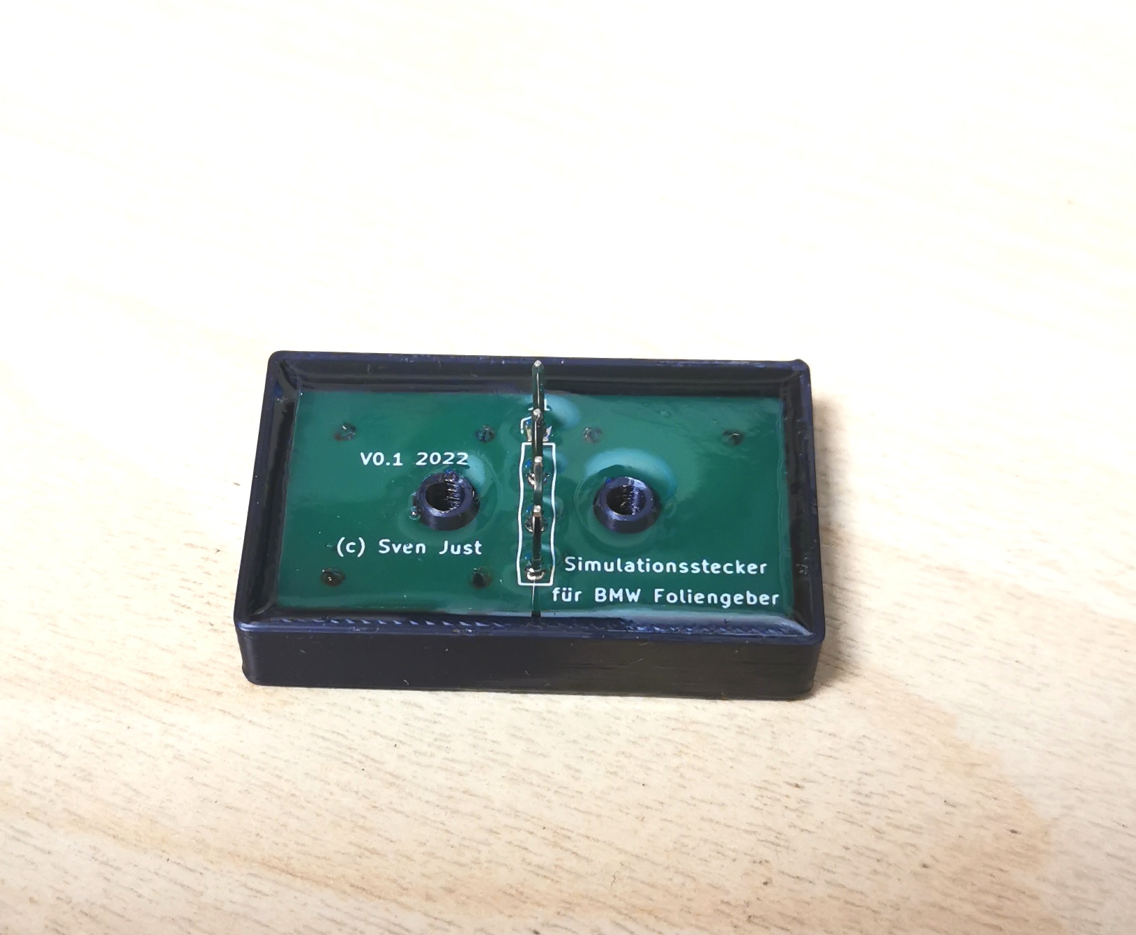

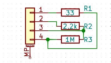

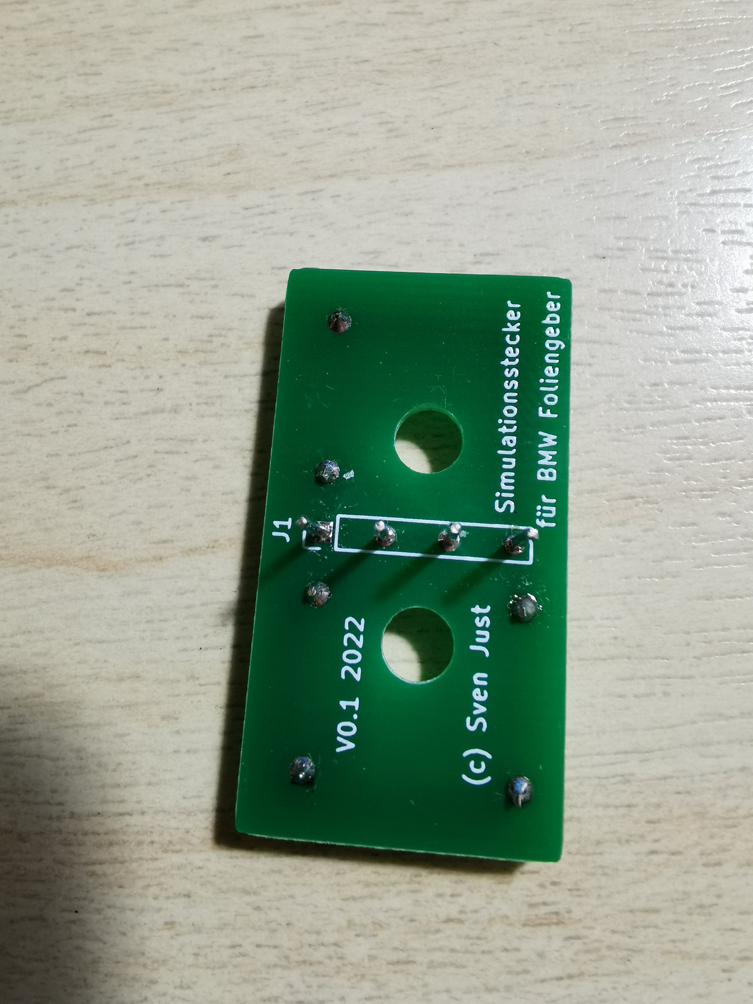

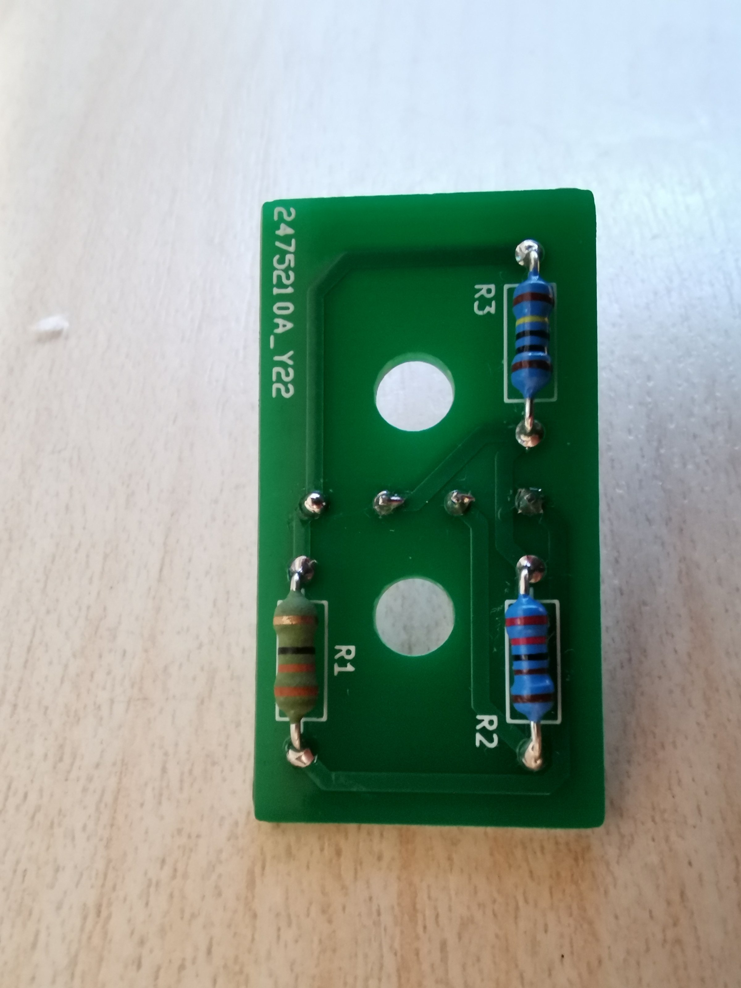

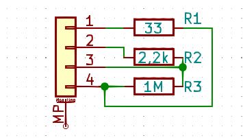

Ersatz des Foliengebers durch passende Widerstände
Bei meiner R 1200 GS von 2009 ist auch der Foliengeber defekt. Mittels eines Piezo-Feuerzeuges war keine Reparatur möglich. Ich bin folglich die letzten Monate nach dem Tageskilometerzähler gefahren, allerdings störte mich die gelbe Warnleuchte und Anzeige „Fuel“ im Display.

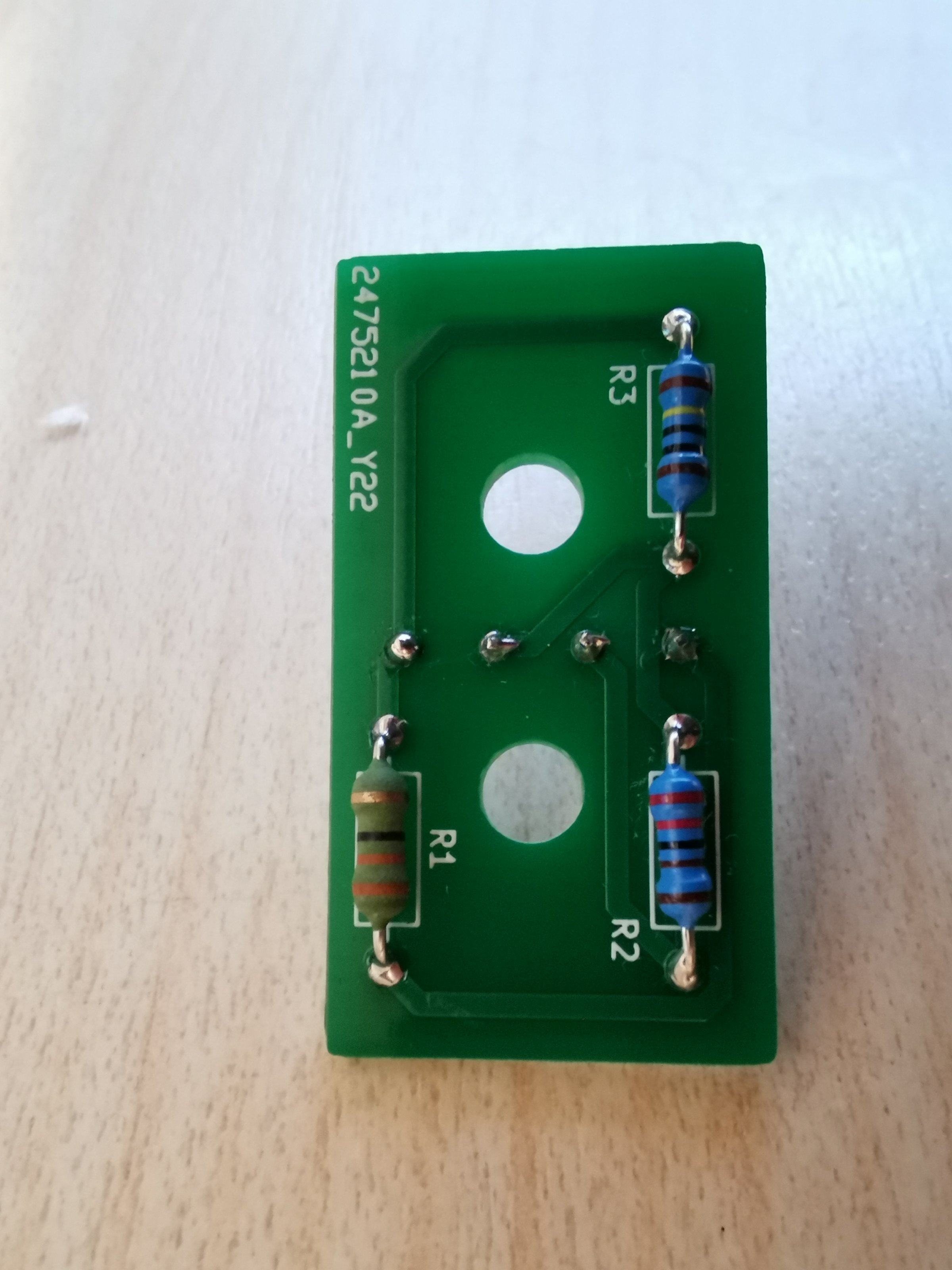

Testweise habe ich drei Widerstände (33 Ohm / 1W, 2.2 kOhm und 1 MOhm) gemäß dem untenstehenden Bild zusammengelötet und mit dem Stecker der Foliengebers verbunden. Die Fehlermeldung war nach 20 Sekunden gelöscht. Allerdings erschien mir die Konstruktion nicht ausreichend stabil. Ich habe eine Platine für die Schaltung layoutet und in China fertigen lassen. Die Platine ist nach dem Zusammenbau mit Epoxidharz wasserdicht vergossen. Die Stifte für den Anschluss des Steckers schauen heraus. Mit zwei Kabelbindern kann der Stecker an dem Modul fixiert werden. Die Größe des Moduls beträgt etwa 40x20x10mm.
Mit dem Modul zeigt die Tankanzeige immer einen vollen Tank, keine Warnmeldung und ich fahre nach dem Tageskilometerzähler. :smile:
Schaltung.JPGIMG_20220122_162613.jpgIMG_20220122_164730.jpgIMG_20220125_073325_edit_24874159234745.jpgIMG_20220125_101052.jpgIMG_20220125_101101.jpg

Haste gut gemacht, viel Aufwand das in China fertigen zu lassen, Als ich dieses Motorrad noch hatte, wollte ich dies auch mal selbst bauen, aber entschied mich für das Nachfolger Modell, einige bauen auch um Pegelschalter, Gruß

Was ist denn MP? Muss das abgeschlossen werden? Der Stecker hat nur 4 Pins? Wüsste nicht wie das funktioniert? danke Gruß Bernie73
SvenJust
SvenJust
16.07.2021
8

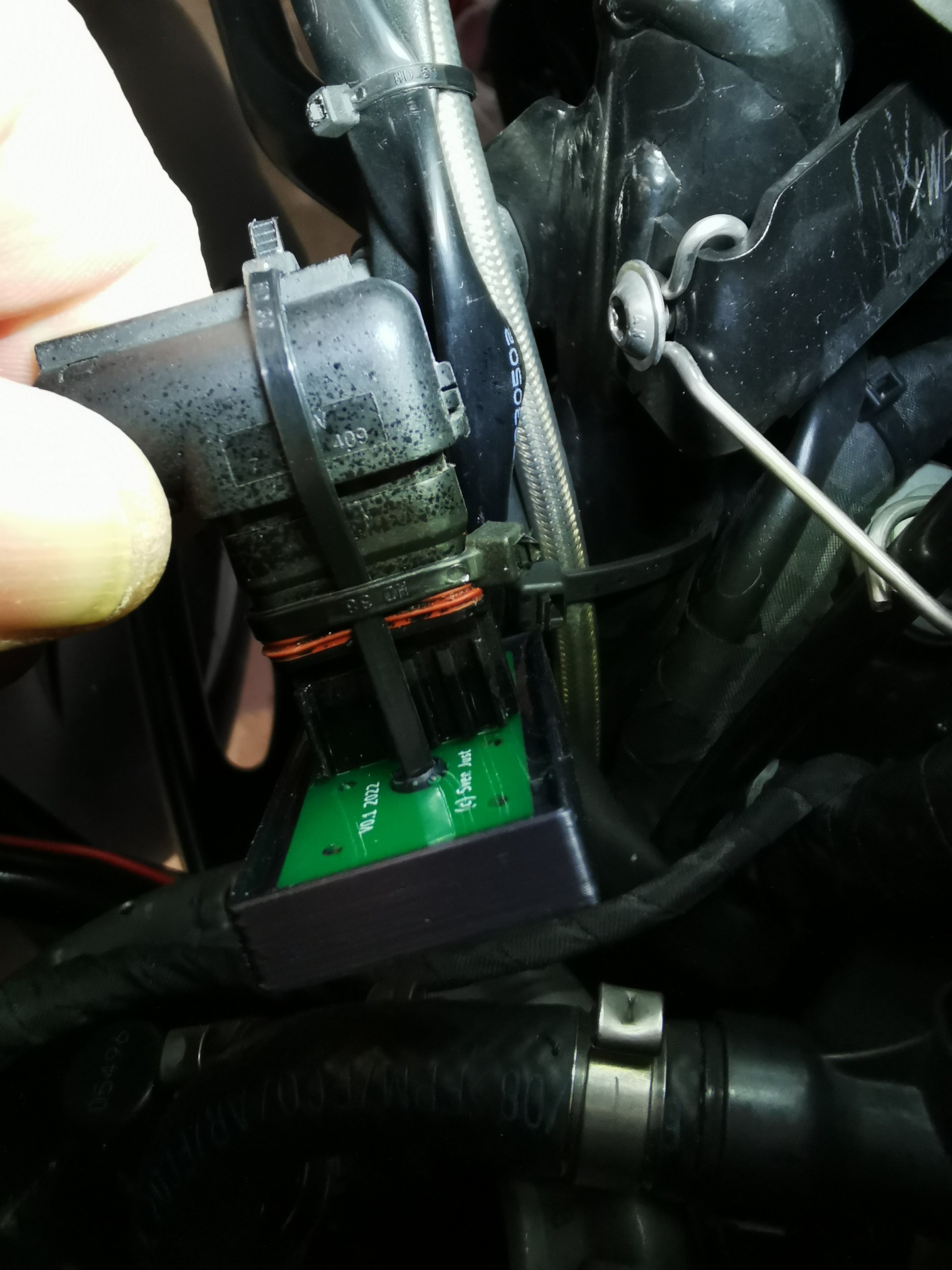

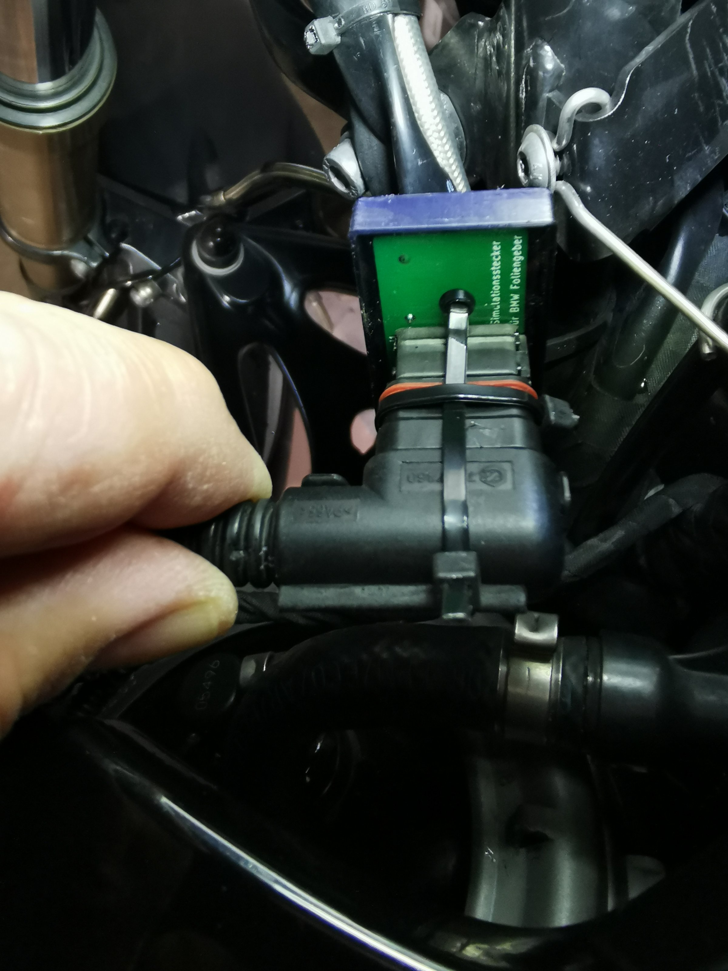

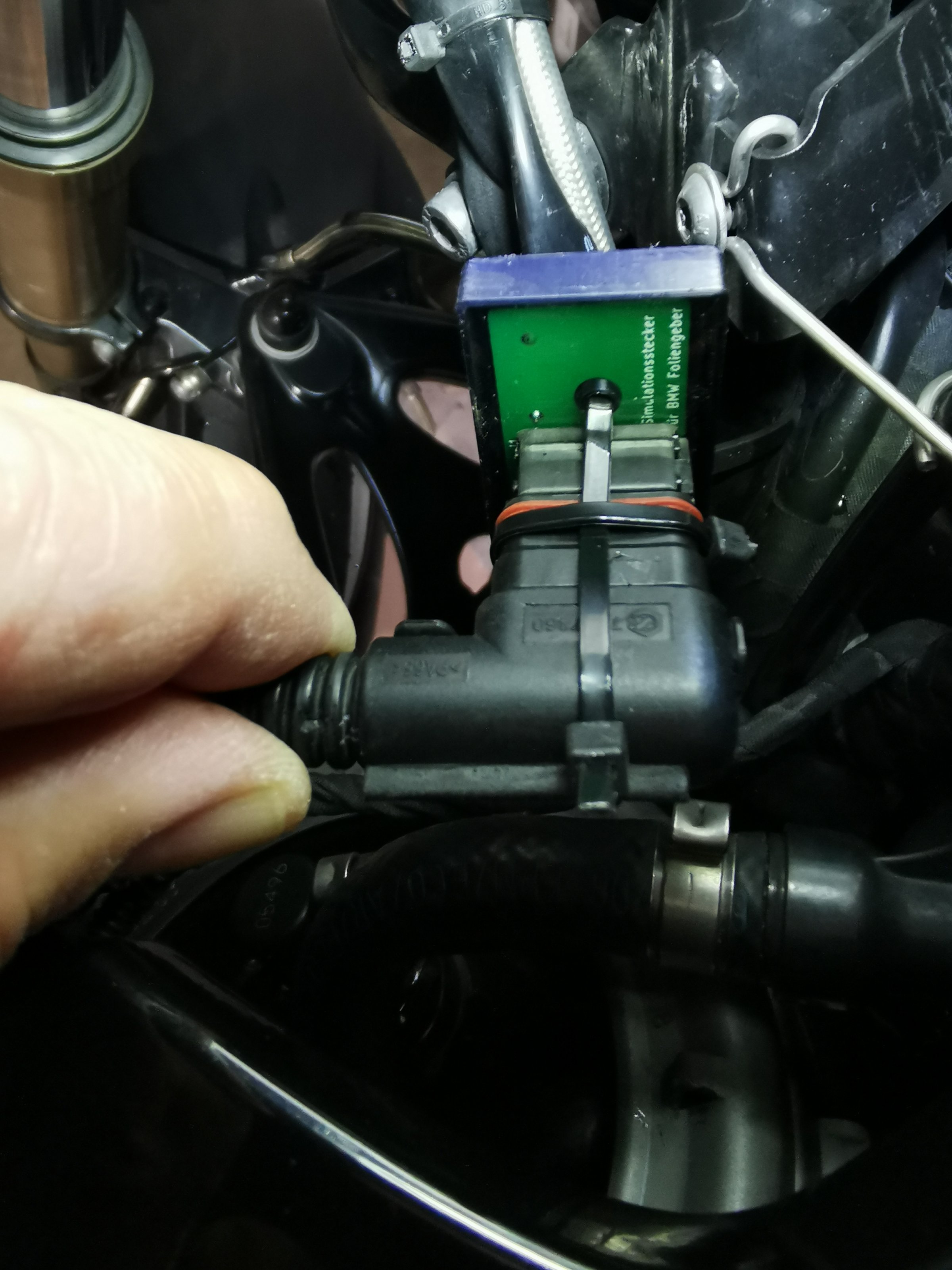

MP ist nur die Bezeichnung der Stiftleiste, der Bezeichnung brauchst Du keine Beachtung schenken. Auf die Stiftleiste wird der Stecker für den Foliengeber gesteckt, siehe Bild.
Und, wie ich oben schon schrieb, mit dem Modul zeigt die Tankanzeige immer einen vollen Tank, keine Warnmeldung und ich fahre nach dem Tageskilometerzähler. :smile:

Und immer noch einen defekten Foliengeber.
Ja, korrekt. Aber ohne Fehler- bzw. Warnmeldung im Tacho. Und dies ist auch der einzige Nutzen des Moduls.

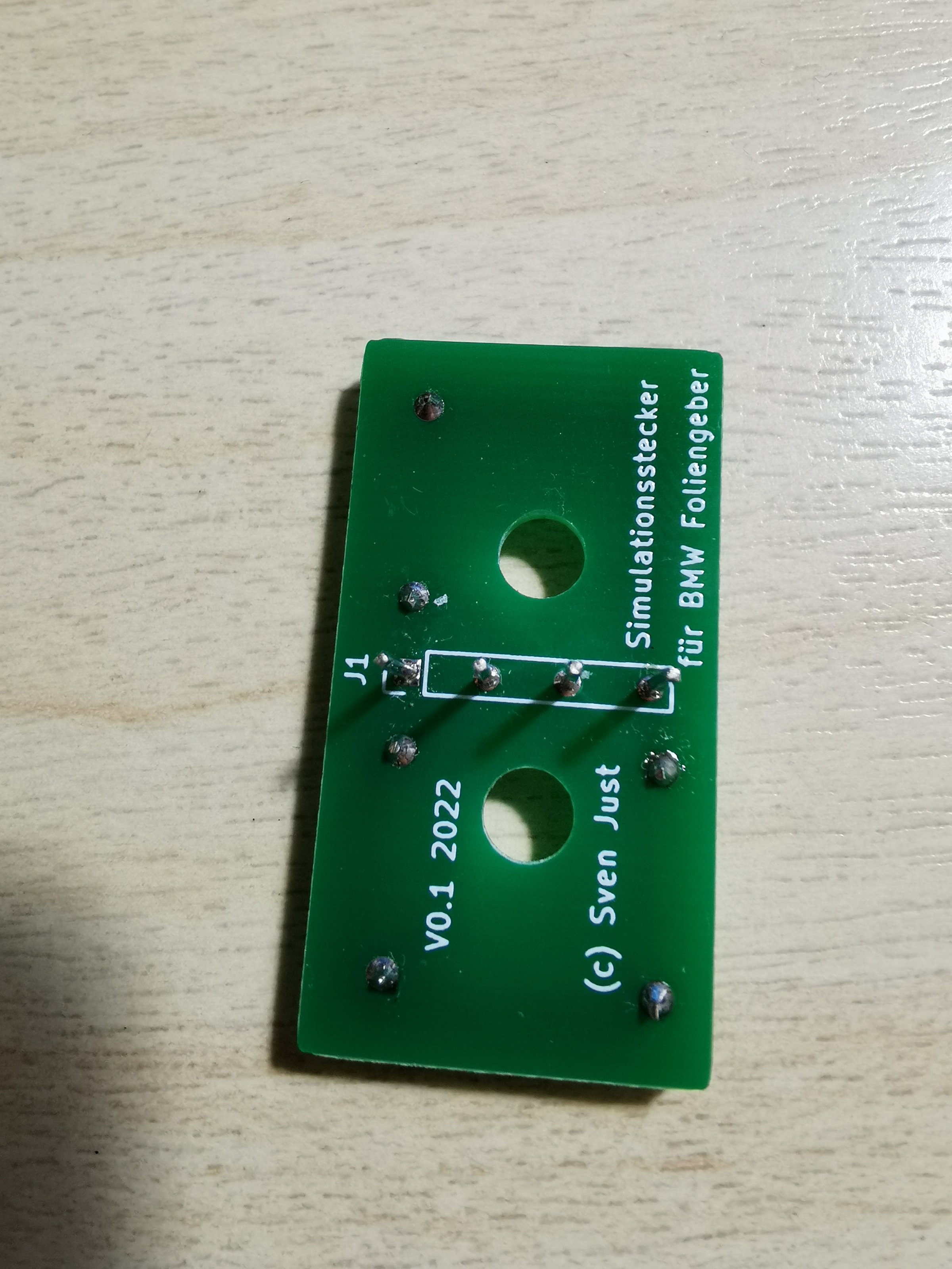

Würde mich mal interessieren was du dafür bezahlt hast.

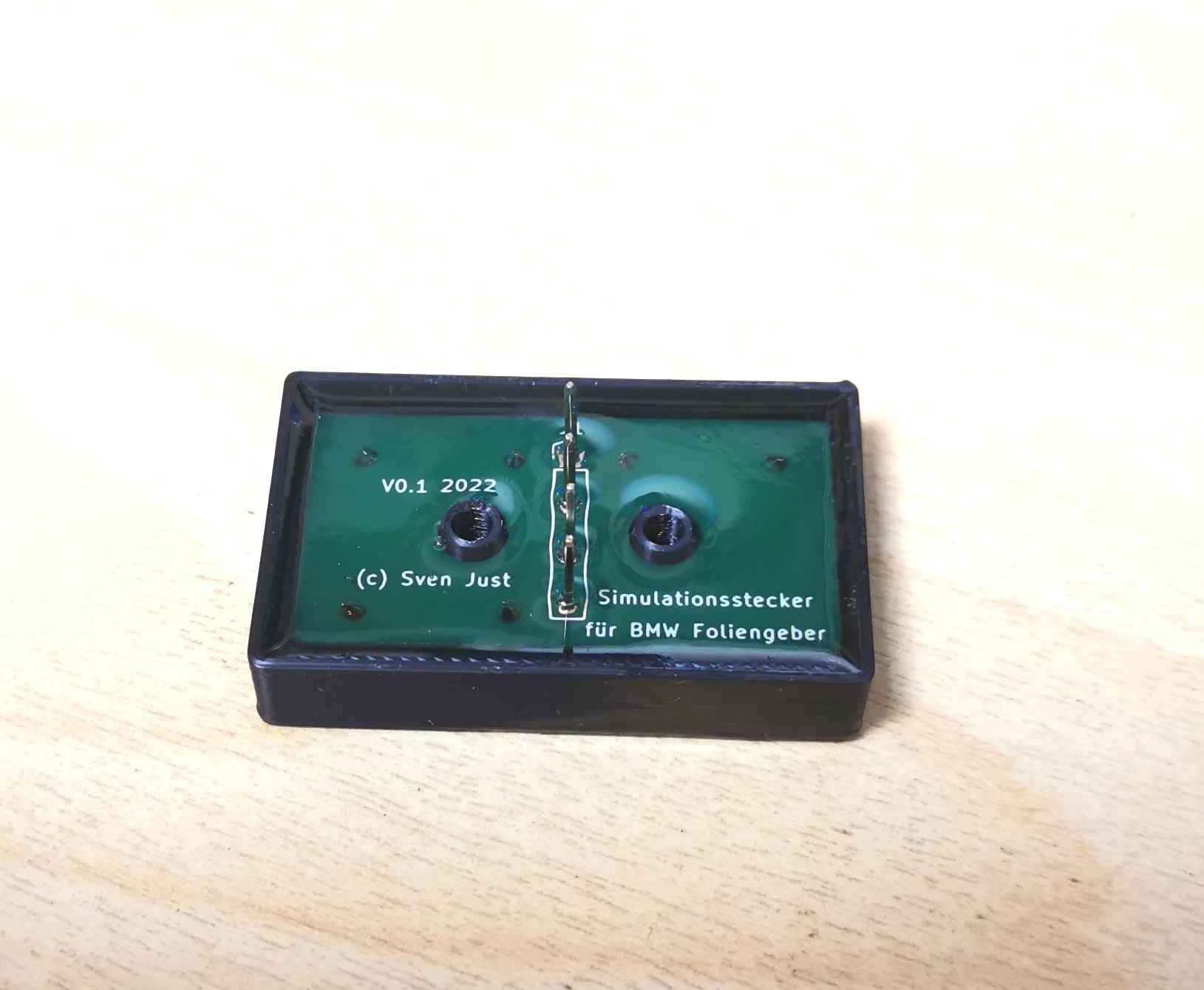

Das Produzieren der Platinen ist preiswert, ich glaube für 15 Euro inklusive Porto waren sie nach 3 Wochen hier. Das Layouten der Schaltung ist trivial und das mache ich gerne hobbymäßig. Die drei Widerstände hatte ich noch liegen, kosten neu so um den 0,50 Euro.
Falls jemand ein solches Modul haben möchte, aber es nicht aus den Einzelteilen nachbauen kann, Ich habe aktuell noch vier fertige Module liegen und biete sie auf dem Marktplatz an.

Hallo! Ich werde das Teil von SvenJust mal „versuchen“.
Wir haben 2x die K25 in der Familie und leider auch 2x immer wieder Foliengeber-Probleme.
PN ist schon an Sven gesendet.
wir sind gespannt, ob alles funktioniert. :-)

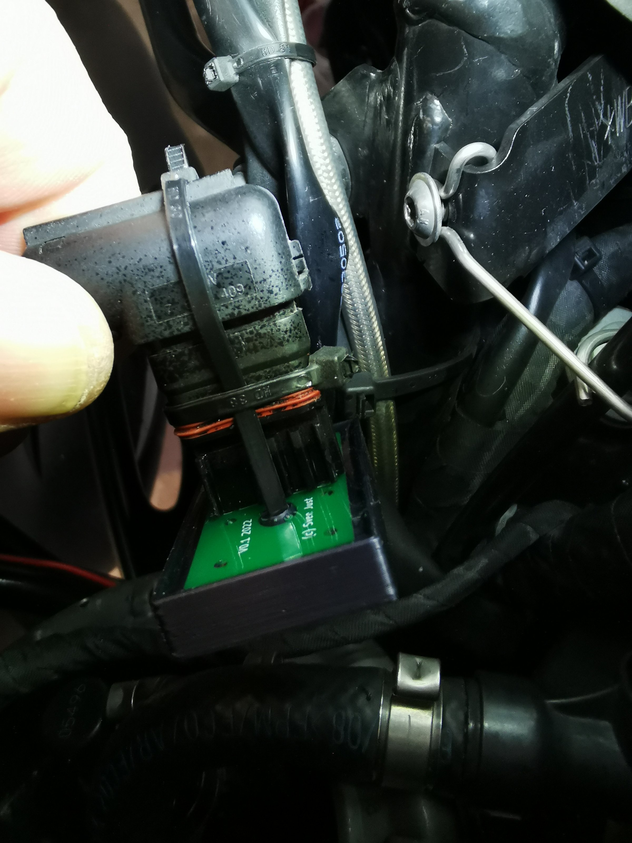

Bei meiner 2007er und der 2006er meines Bruders hat das Teil leider nicht funktioniert.
Nach Rücksprache mit Sven habe ich das Teil um 180 Grad gedreht auch versucht. Auch jeweils das eine Teil mit der anderen Maschine. Sven war echt bemüht, aber leider blieb es ohne Erfolg...bei unseren GS.
@SvenJust VIELEN DANK FÜR DEINE BEMÜHUNGEN !!
Ist jemand in der Nähe Koblenz - Mayen, wer ein Feuerzeug-Blitzdings fertig hat und mir damit mal kurz aushelfen möchte?
Gibt es hier jemanden, der
  1. das Ersatzmodul gerne testen möchte,
  2. eine BMW R 1200 GS (K25), Baujahr 2004 bis 2007 oder 2008 bis 2009 hat und
  3. im Umkreis von 50km um Hannover wohnt?
Ich würde das Modul kostenfrei zusenden und bitten, dass es eingebaut wird. Wenn es nicht funktioniert, würde ich gerne bei einem Treffen einige Test am Motorrad machen.
Falls Interesse, bitte kurze Nachricht per PN. Danke!
