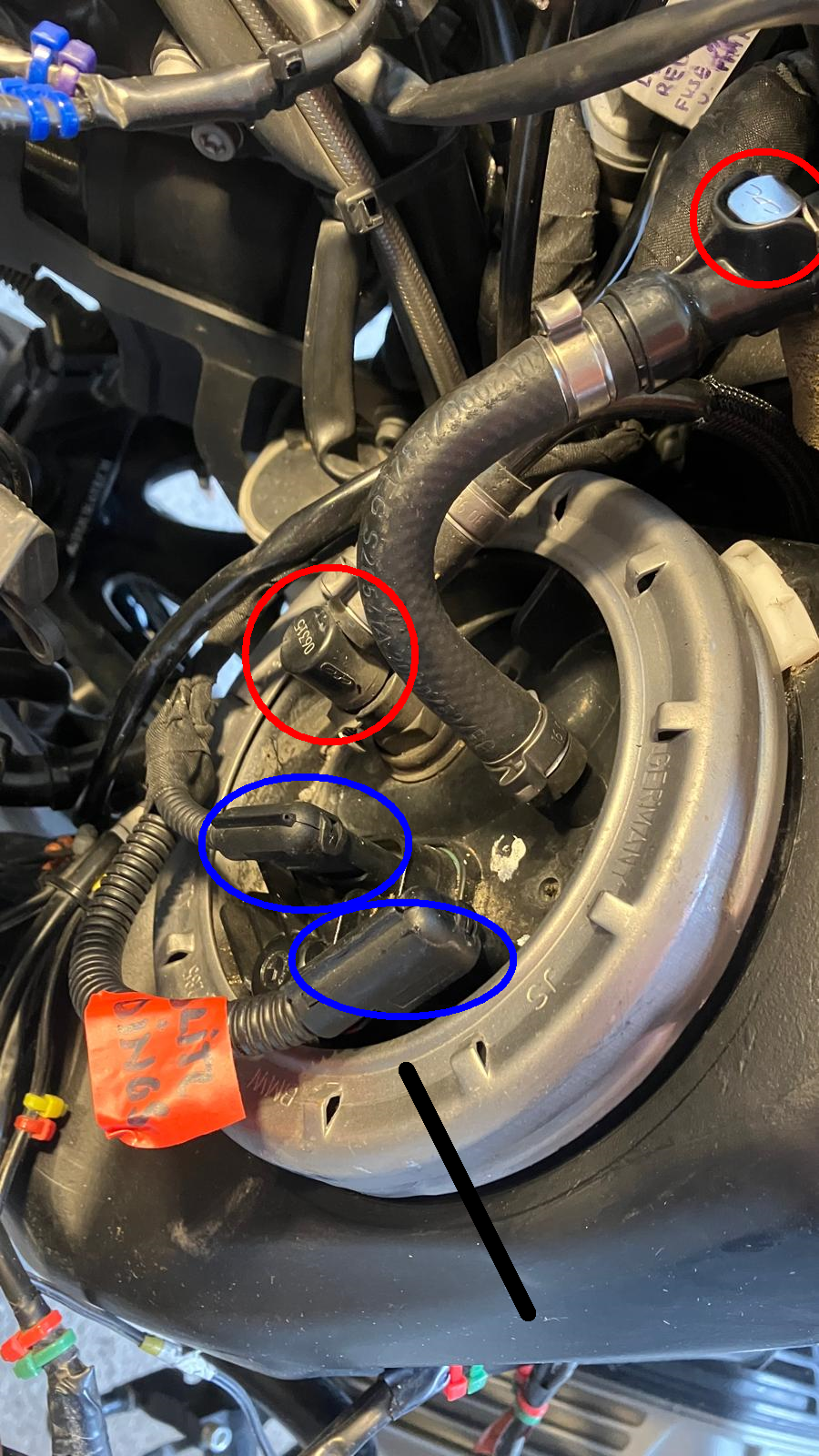

Einbau:
(Alle Angaben nach bestem Wissen, aber ohne Gewähr und auf eigene Verantwortung!)
Es gibt schon einige Videos zu dem Thema meist allerdings auf englisch oder spanisch. Ebenso auch Bilder.
Hier noch ein paar Bilder von mir:
Ausgebaut bei einer:
BMW Typ 0303 MÜ (105PS) Auspuff links - Keine Adventure.
Der Deckel, wo sich die Gebereinheit befindet, befindet sich bei mir auf den linken Seite vom Tank.
Zunächst löse ich die beiden Stecker (blau) vorsichtig (an der Seite reindrücken, sind durch einen Clip gesichert) , ebenso die beiden Benzinanschlüsse (rot).
Bevor ich den silbernen Schraubring löse, mache ich mir am besten mit einem Edding einen Strich (schwarz) vom Ring über den Tank um ihn später beim Zusammenbau
wieder exakt an die selbe Position zu schrauben.
Wenn der Deckel dann gelöst und abgeschraubt ist, zieht man die Einheit etwas raus (sie ist etwas in eine Dichtung geklemmt)
um an den Stecker darunter zu kommen. dieser muss ebenso noch gelöst werden, bevor man die Einheit komplett herausholen kann.
(Bild Stecker darunter lösen)

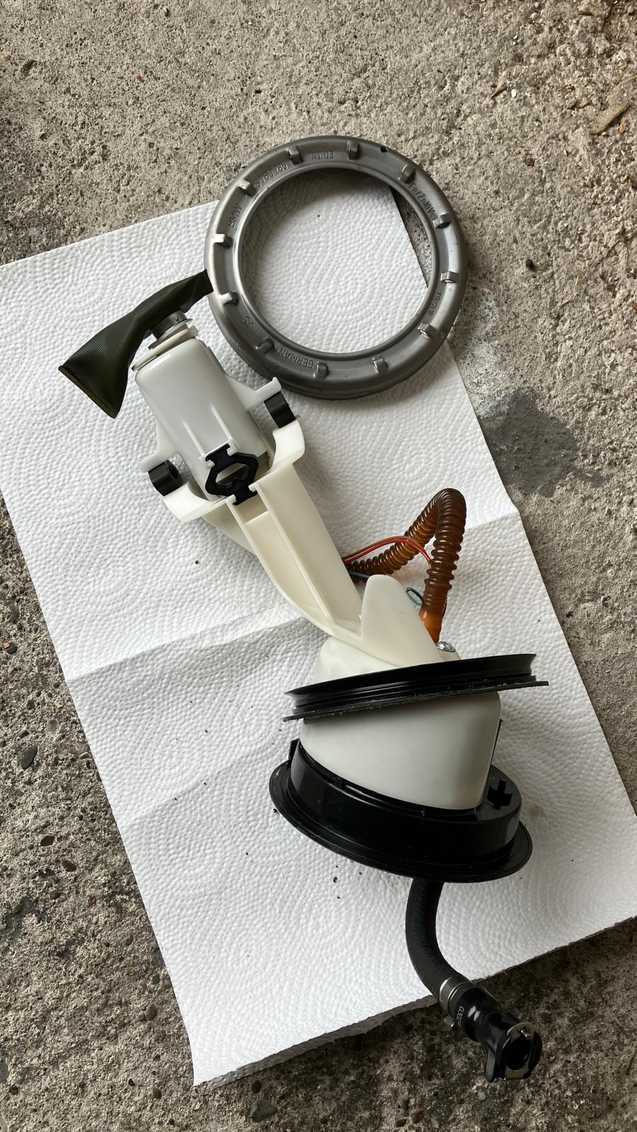

Die Einheit kann ich nun herausziehen und irgendwo ablegen.
Sieht soweit noch gut aus nach 90tkm.
(Bild 3)
So sieht es dann bei mir aus, wenn die Einheit herausgehoben wird.
Den vorher gelösten Stecker (blau) mit Kabel kann man ruhig "hineinfallen" lassen.
Rechts dieses dunkle etwas das von oben kommt, ist der eigentlich Geber, den wir austauschen wollen.
Links unten steht noch etwas Benzin. Die weiße Fläche ist die Innenseite vom Tank.
Dieser war super sauber. Selbst als ich das restliche Benzin (an der tiefsten Stelle) links
mit einem Küchentuch noch aufsaugte, war keine Schmutzpartikel im Tank zu erkennen :up:

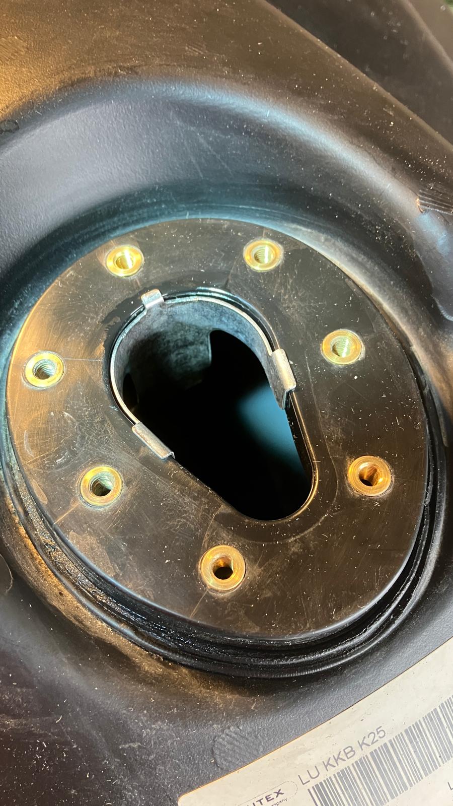

An der Tankeinfüllöffnung (siehe vorheriges Bild) sieht man einen
metallischen Einsatz in Hufeisenform. Daran hängt nun der Geber.
Das Teil ziehe ich vorsichtig komplett mit dem Geber heraus.
Evtl. etwas spielen bzw. li/re drehen. Keine Gewalt - Geht eigentlich ganz gut raus.

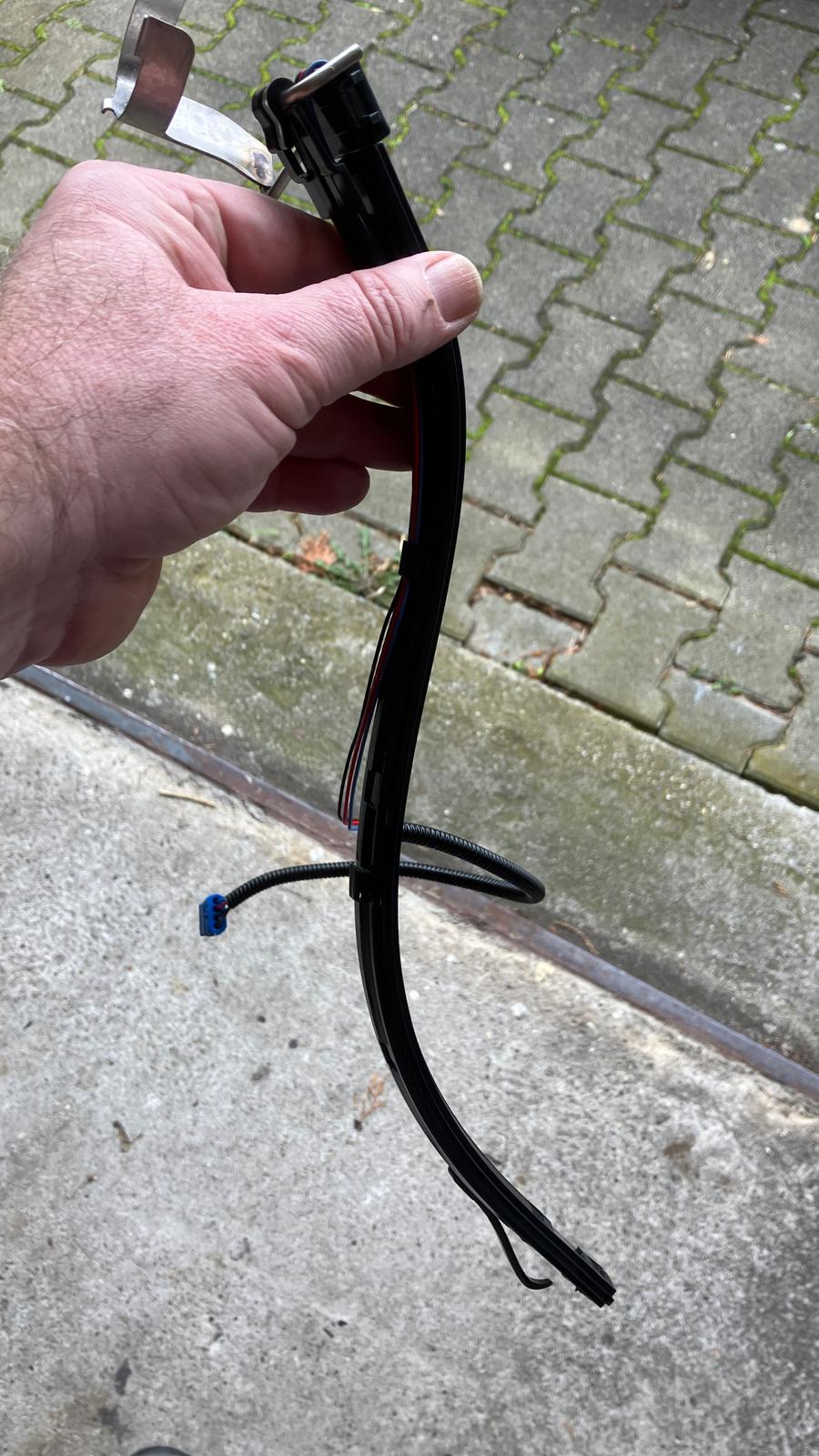

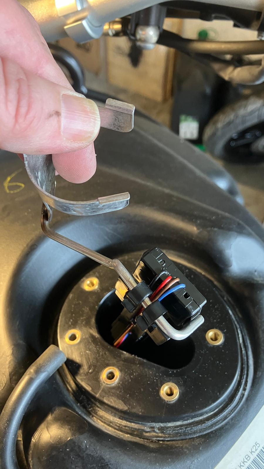

So sieht es dann aus, wenn es draußen ist:
Das Metallteil kann man nun entfernen. Habe mir Bilder gemacht, das
ich weiß, wie es wieder zusammengehört.

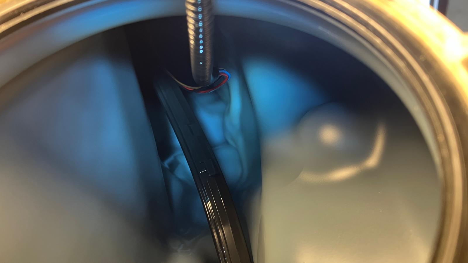

Bei den beiden oberen Bildern kann man links ganz gut oben den alten Chip erkennen,
das "eckige Teil" an welchem die Kabel herauskommen, nach hinten abgeknickt werden
und dann im zweiten Bild nach unten laufen zum blauen Stecker.

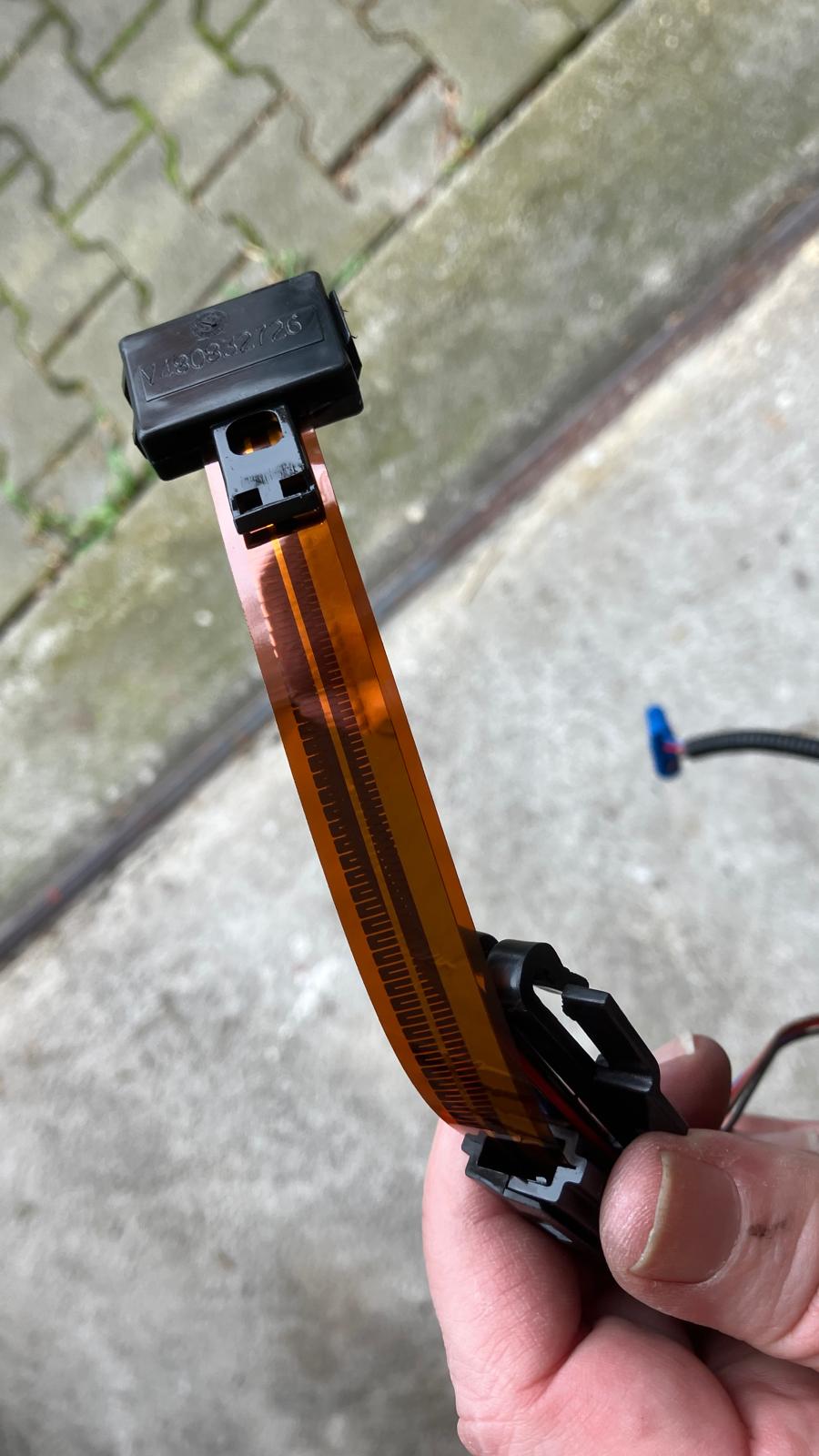

Das Teil kann ich nun nach oben raus ziehen. An ihm hängt die dünne Folie,
unser Problemkind, welches dafür sorgt, das wir keine gescheite Tankanzeige mehr haben.

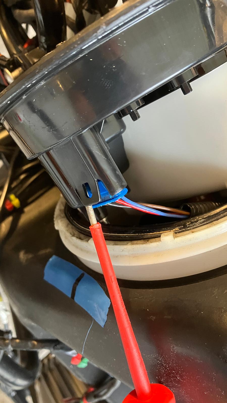

Ich klipse nun zwischen dem blauen Stecker (den ich ja weiter benutzen will) und diesem alten Geber
die Kabel komplett durch. Ich mache das soweit weg von dem "schwarzen Kästchen" (2-3cm),
dass ich das zur Not nochmal dran löten kann - sollte ich es zurück bauen müssen.

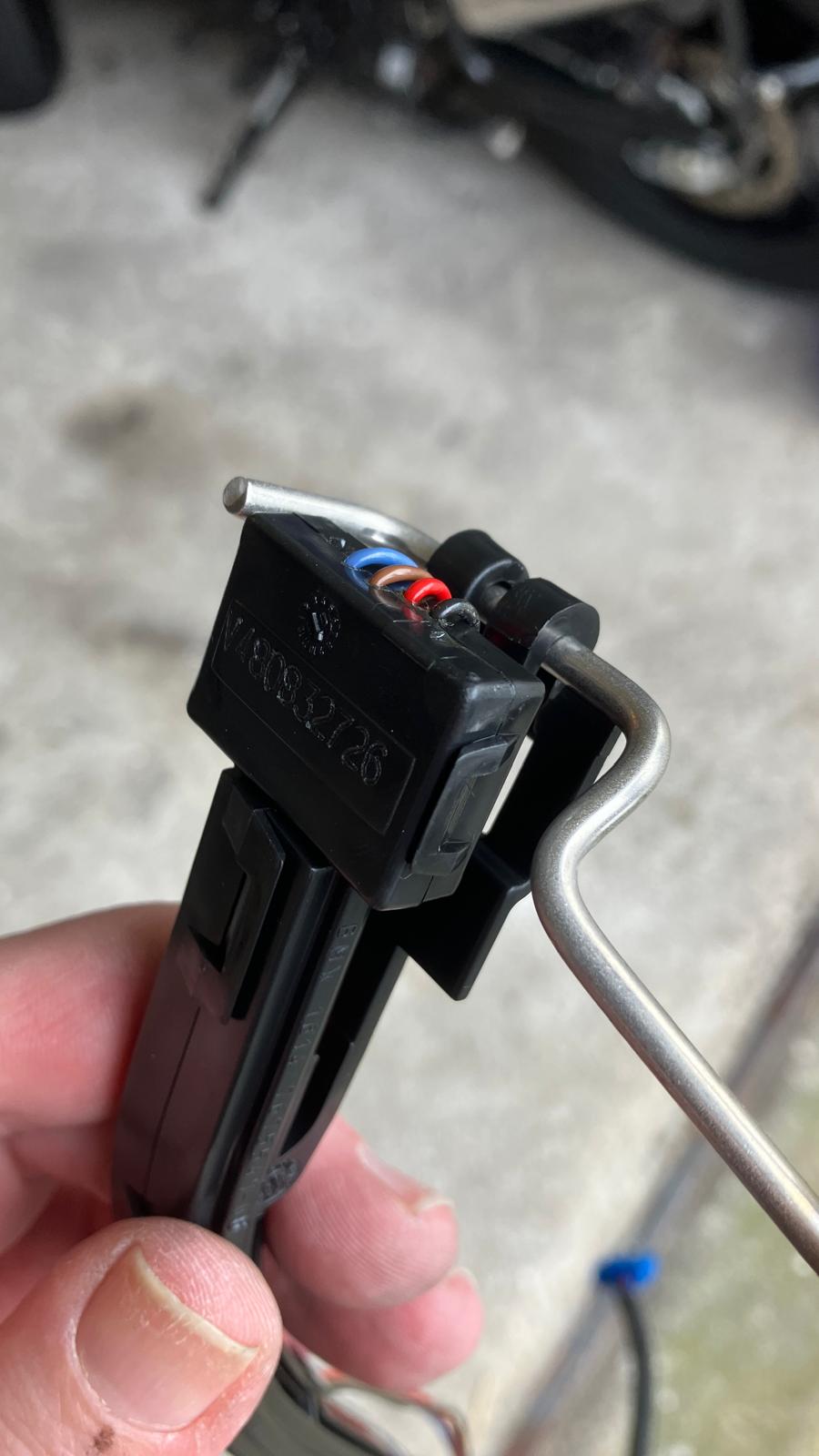

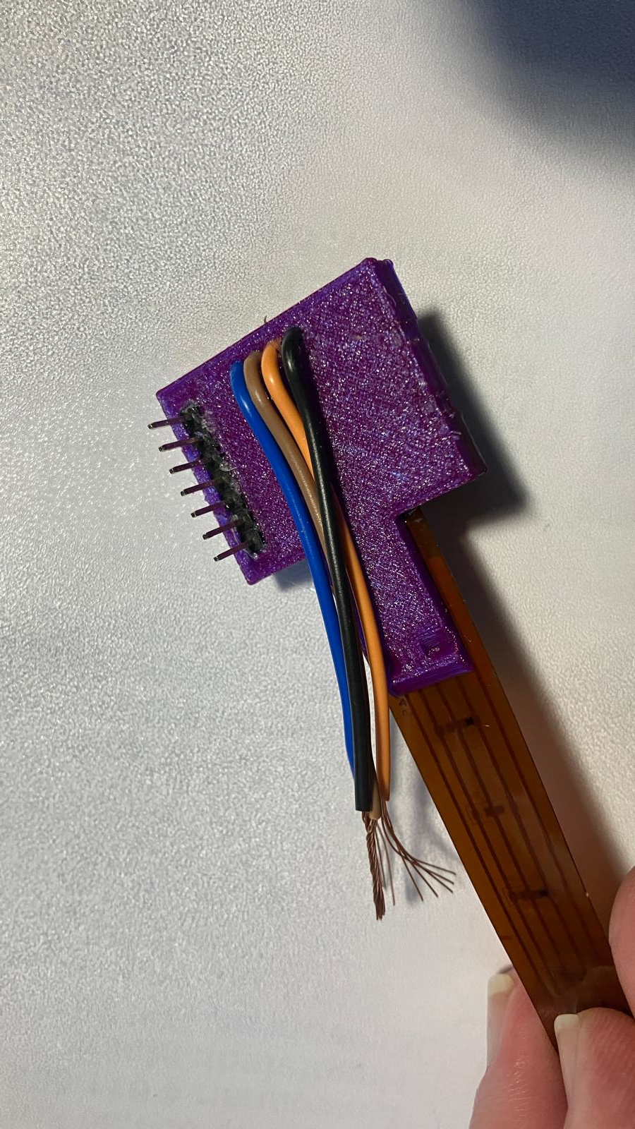

Das neue Bauteil sieht fast identisch aus, das schiebe ich genauso wieder
in den Kanal hinein, wie ich das alte entfernt habe. Die 7 hier abgebildeten
Pins benötigt man nicht und können ohne weiteres abgeclipst werden.
Man muss sie auch nicht isolieren

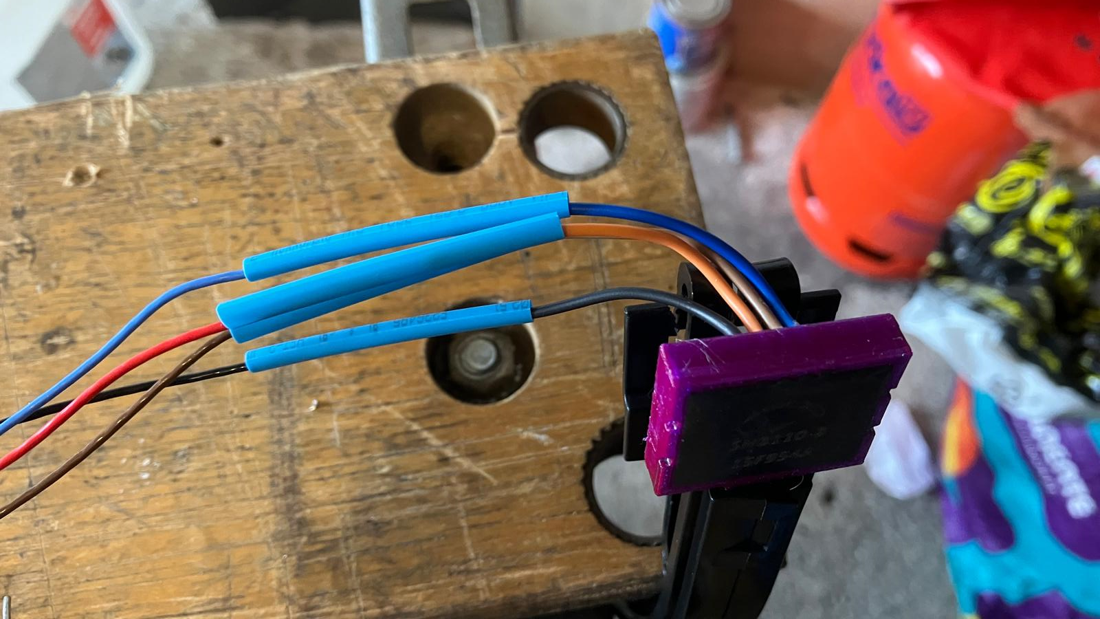

Die Kabel der neuen Einheit werden nun mit den Kabeln der alten Einheit
(blauer Stecker) am besten verlötet und ein Schrumpfschlauch drübergezogen.
Ich gehe mal davon aus die Kabelfarben die man vorfindet sind gleich.
dann werden folgende Kabel miteinander verlötet:
Blau mit Blau
Braun mit Braun
Schwarz mit Schwarz
Rot mit Orange

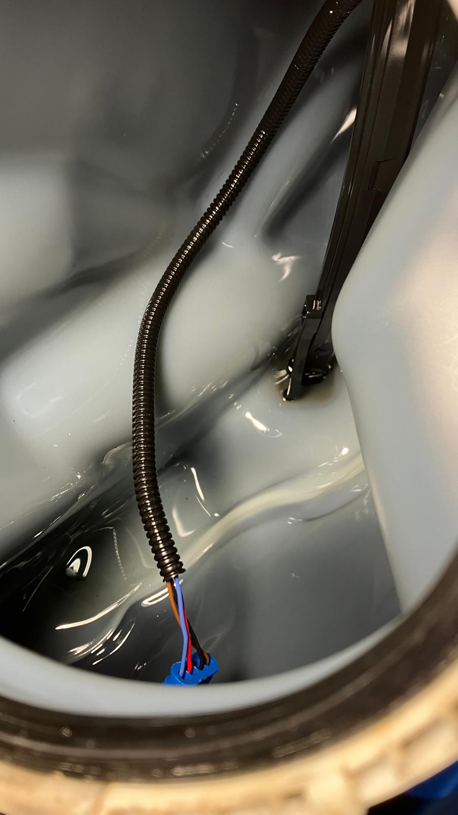

Zu guter letzt werden die Kabel wieder auf der Rückseite runtergezogen und eingehängt (siehe Bilder).
DIe Gebereinheit wieder an den Halter gehängt und dann von oben in dein Tank wieder in den
Kanal eingeführt und eingehängt. Ein bißchen muss man probieren, aber ich fand es ging schneller
und einfacher, als ich damals dachte. Aufpassen, dass der blaue Stecker auch wieder mit durchgeführt
wird und nach unten in den Tank hineinhängt. Ebenso darauf achten, das der Geber wieder gut an der
Stelle sitzt an der er vorher war. Er ist etwas gekrümmt und kan eigentlich auch nur son positioniert werden

Noch mal zu der Angabe, dass die ersten 1- bis 200 km an der Tankuhr gar nichts passiert, habe ich eben nach betrachten des einen Bildes folgende These aufgestellt - Muss natürlich nicht stimmen.
(Ich blende es hier nochmals ein)
Auf dem Bild sieht man ganz gut den Geber, befestigt an der Halterung. Diese Halterung hängt man ja in den Tank ein und später sitzt der Geber schon um einiges unter Wasser (Benzin). D.h. Es muss erst das ganze Benzin was darüber liegt, verfahren werden, bis der Geber merkt, dass es tatsächlich weniger wird. Es kann sein, dass das alte System besser geeicht war und darauf abgestimmt war, bereits durch Messungen weniger werdenden Benzin den Tankinhalt zu erfassen Und das auch über die Restreichweitenanzeige, zu kommunizieren.
Sollte das so sein, kann ich damit leben, denn später fängt er an zu arbeiten und anzuzeigen. Wenn er einzig und alleine dann noch die Differenz aufholt und dadurch schneller abfällt, ist das in Ordnung für mich, Hauptsache am Ende des Tages ist noch einigermaßen auf die Rest Reichweitenanzeige Verlass.
