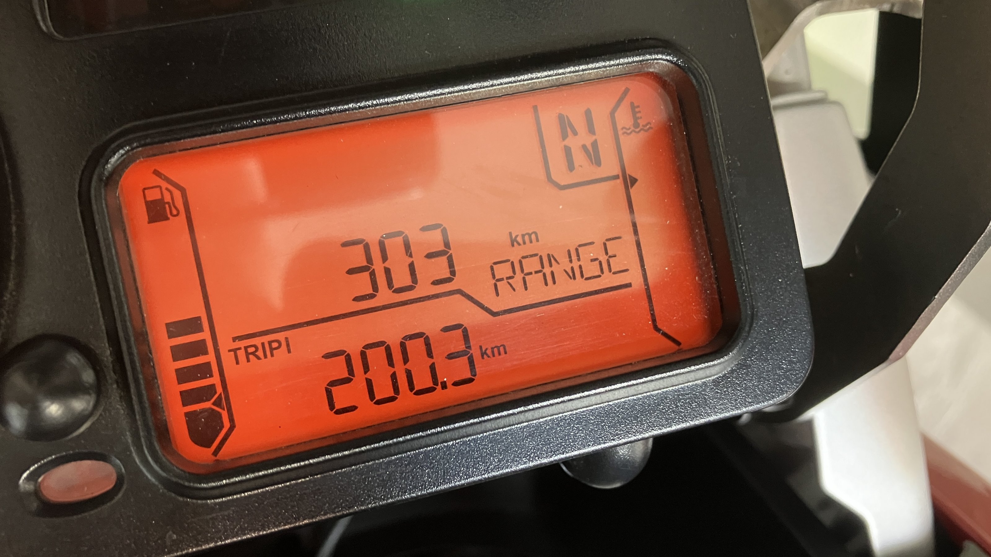

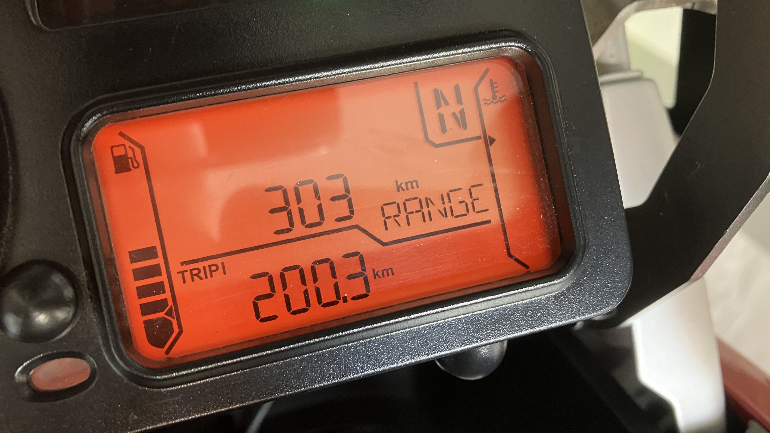

Das es mit voll gestartetem 20Liter Tank gestern nach 200 gefahrenen km heute immer noch eine Restreichweite von 300km anzeigt. Bitte keine Belehrung, ich weiß wie das zu deuten ist. Zumindest jetzt (bin gerade am Moped) sieht links die Balkenanzeige einigermaßen realistisch aus. Er hat wohl gefühlt die Balkenanzeige links zwischen Motorrad gestern Abend abstellen und eben Zündung einschalten wohl realistisch nachgeregelt. Ich meine es waren gestern noch 2-3 Balken mehr, als ich sie abstellte.
Gestern war sie allerdings bei bereits ca 170-180 gefahrene KM immer noch bei maximal Balken Ausschlag und die Reichweitenanzeige meint permanent was zwischen 340 und 370km.
Ich erwarte, dass das jetzt hoffentlich sich langsam in Richtung Realität bewegt und am Ende des Tages bzw Tankes die Anzeigen recht reelle Angaben anzeigen und hoffe, dass sich das in Zukunft noch besser einpendelt. Ansonsten schreibe ich mal den Argentinier an, denn dann hat das Teil wohl irgendwie eine Fehlfunktion.

Grundprinzipiel gehe ich von nem anderen Verhalten von dem Sensor zum orginal aus. Mein orginaler war von Anfang an kaputt von daher bin ich zufrieden irgendwas brauchbares jetz angezeigt zu bekommen.
Gestern war sie allerdings bei bereits ca 170-180 gefahrene KM immer noch bei maximal Ausschlag und die Reichweitenanzeige meint permanent was zwischen 340 und 370km.
Gib dem Ding einfach ne Chance und warte mal ab. Nimm mal nen 5liter Kanister mit und fahre komplett leer. Der Sensor wird auf Dauer auch für dich ein sinnvolles Ergebnis anzeigen.
Das mache ich ja gerade. Bin ja schon einiges an Fehlanzeigen die letzten Jahre von meinem kaputten Sensor gewohnt. Lediglich die langandauernde Anfangsungenauigkeit macht mich etwas stutzig.

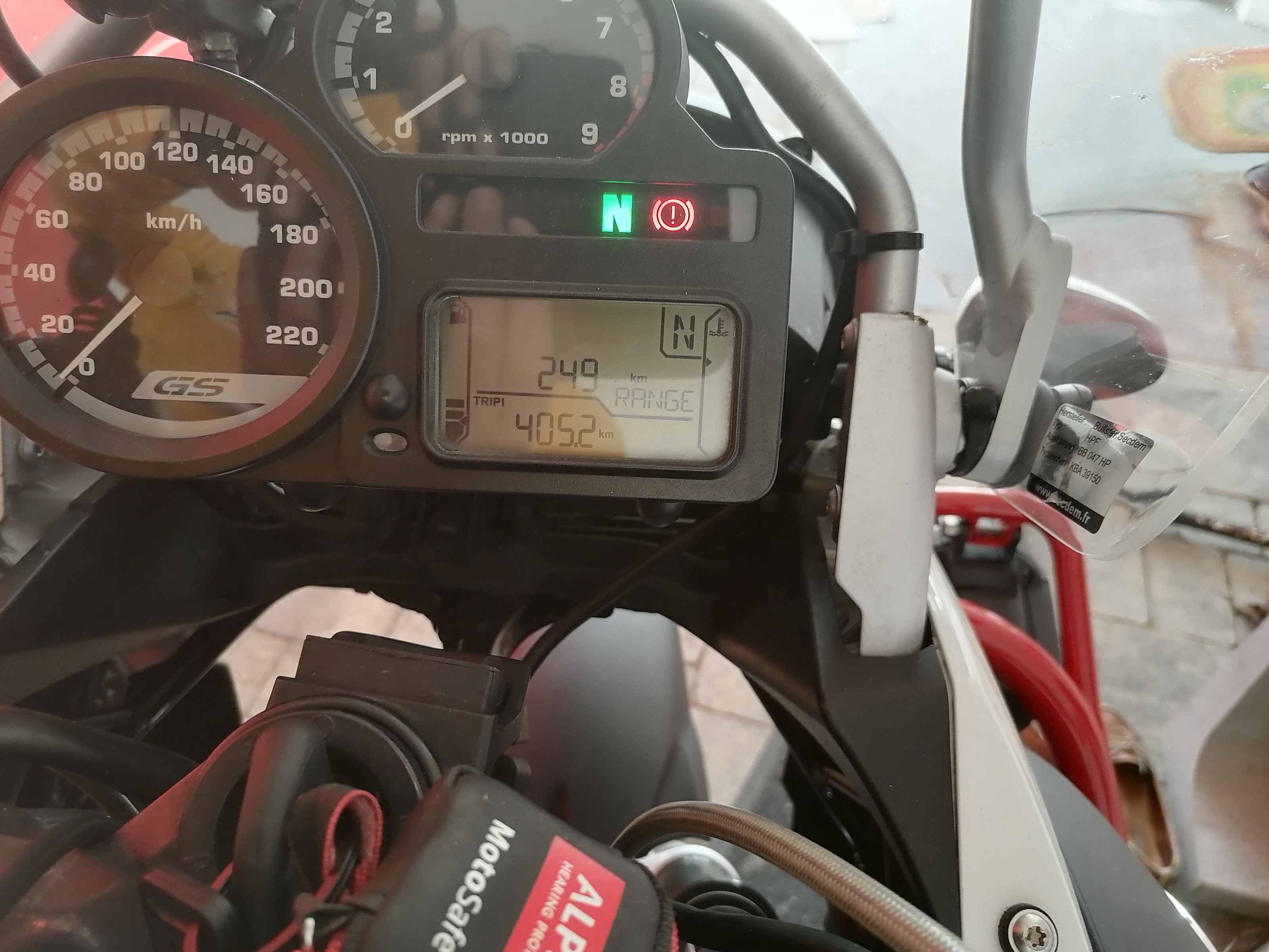

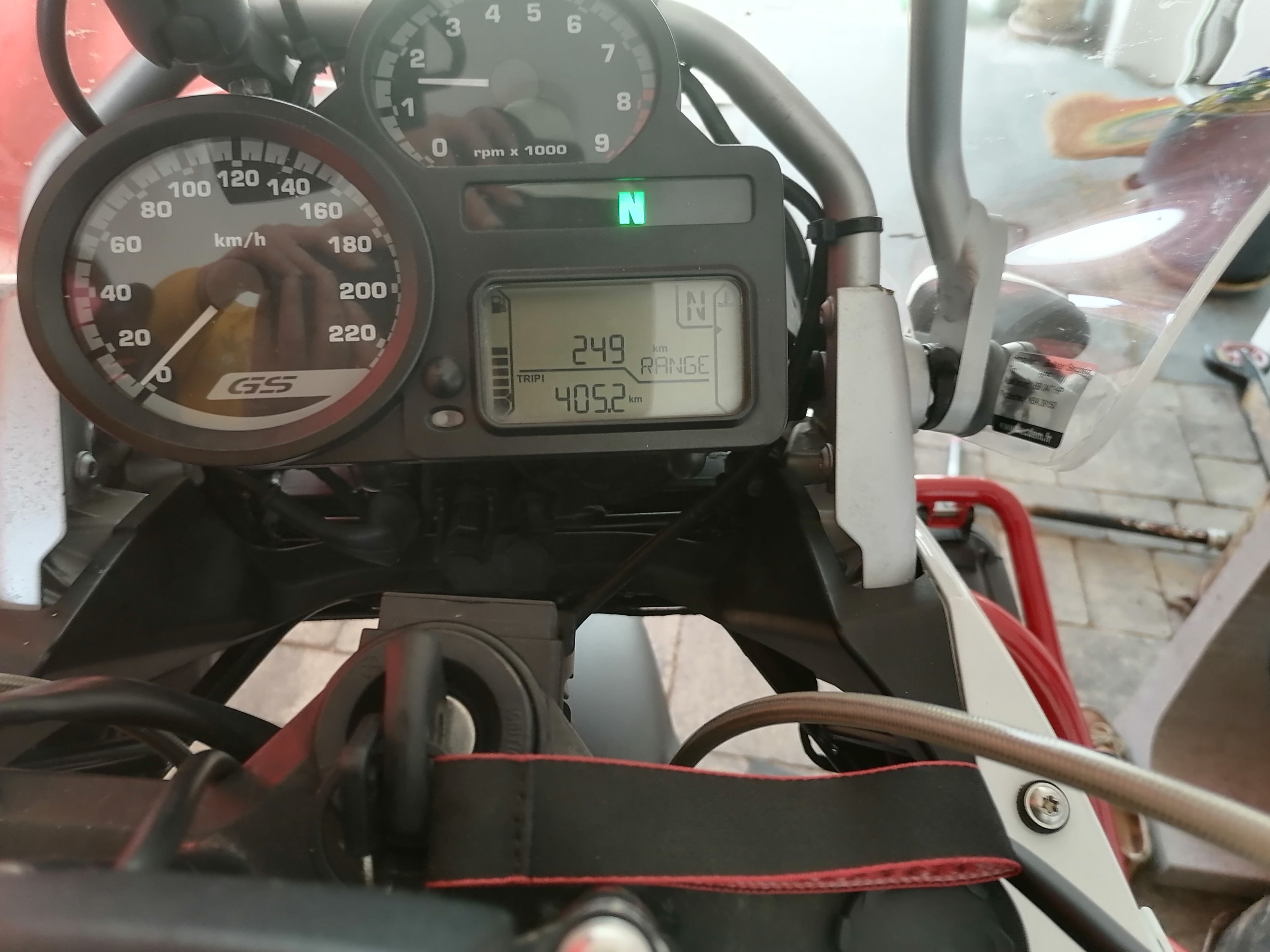

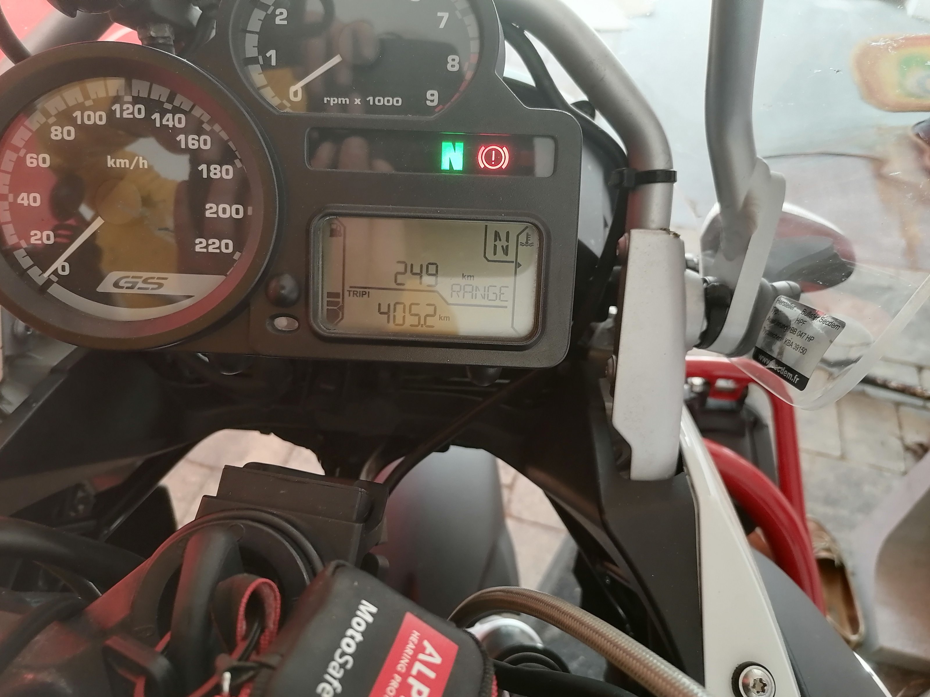

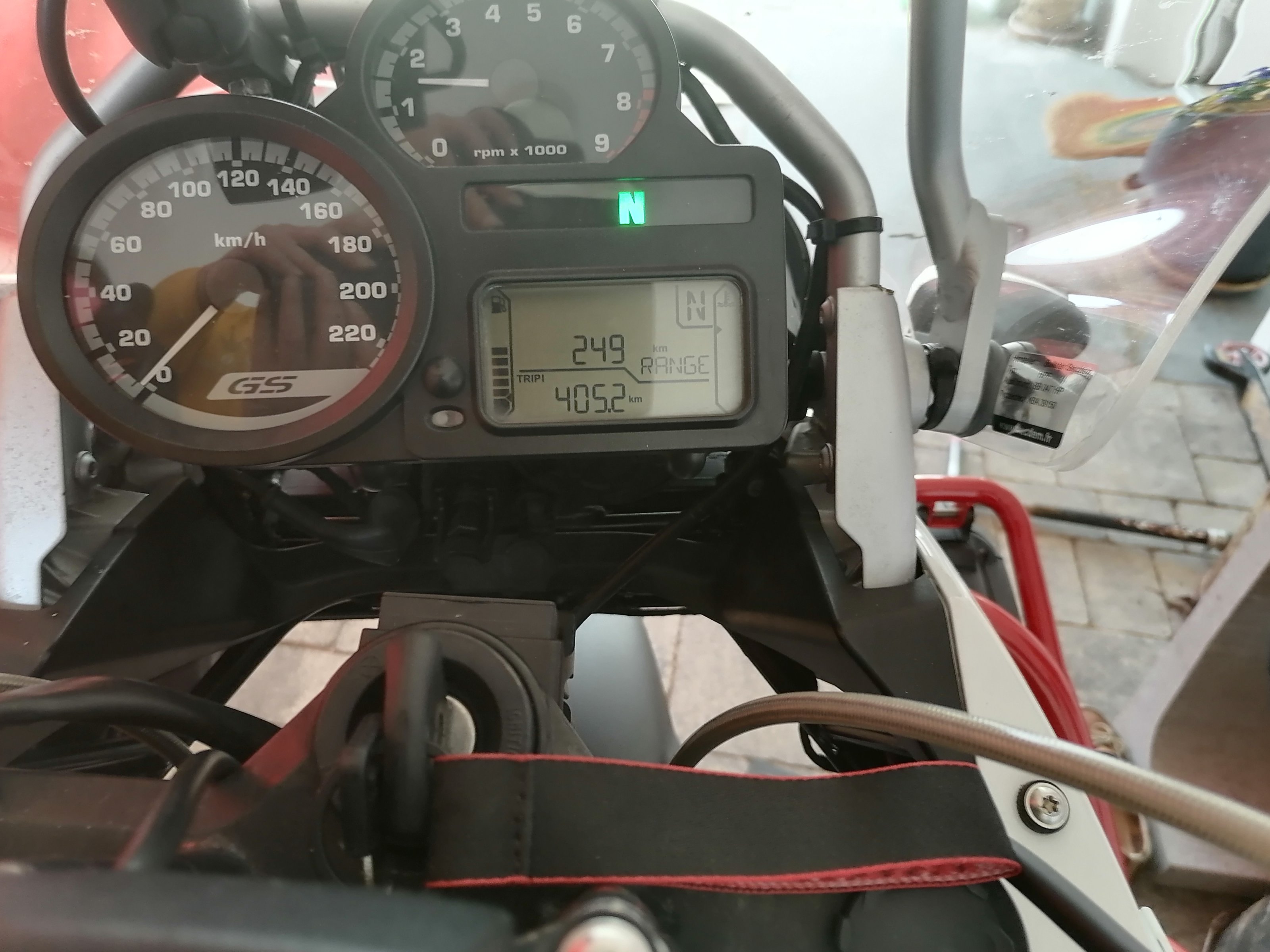

Anhang anzeigen 670021So trocken kalibriert zusammen gebaut, tank rauf erstes Mal Zündung an. Halb voll.
Alles fertig gemacht nochmal Zündung an schon füllstand "richtig" dargestellt.
Also bis jetz mit dem Argentinier sehr zufrieden.
So bin heut zur tanke zirka 10km, da hat ich noch einen Balken und Warnung "Fuel". Hab 27l getankt, hat voll angezeigt nach 75km immer noch alle Balken und 580km reichweite🤔
Bin mit dem Ergebnis erstmal zufrieden.
