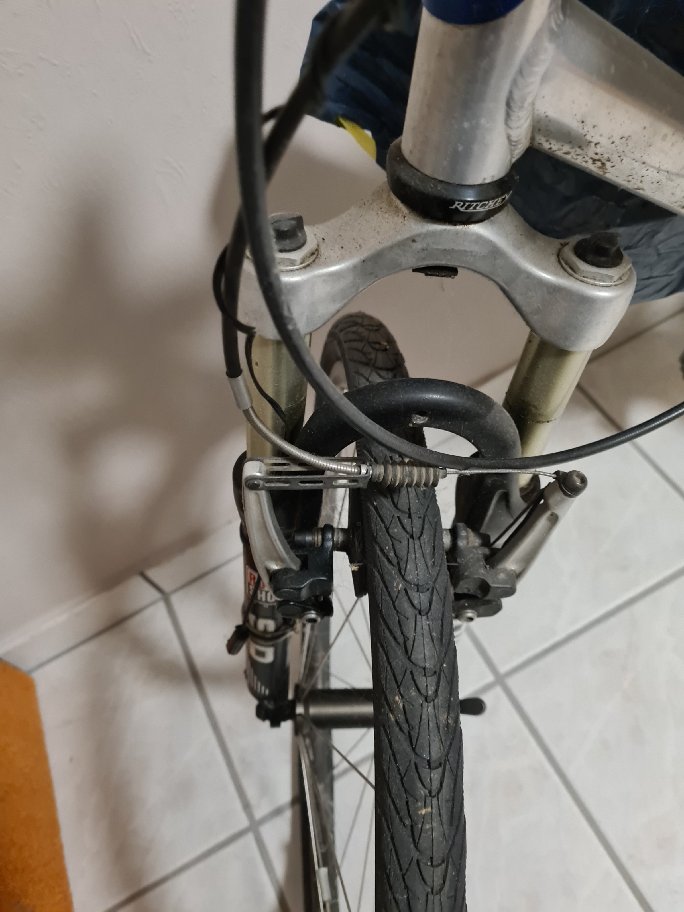

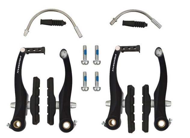

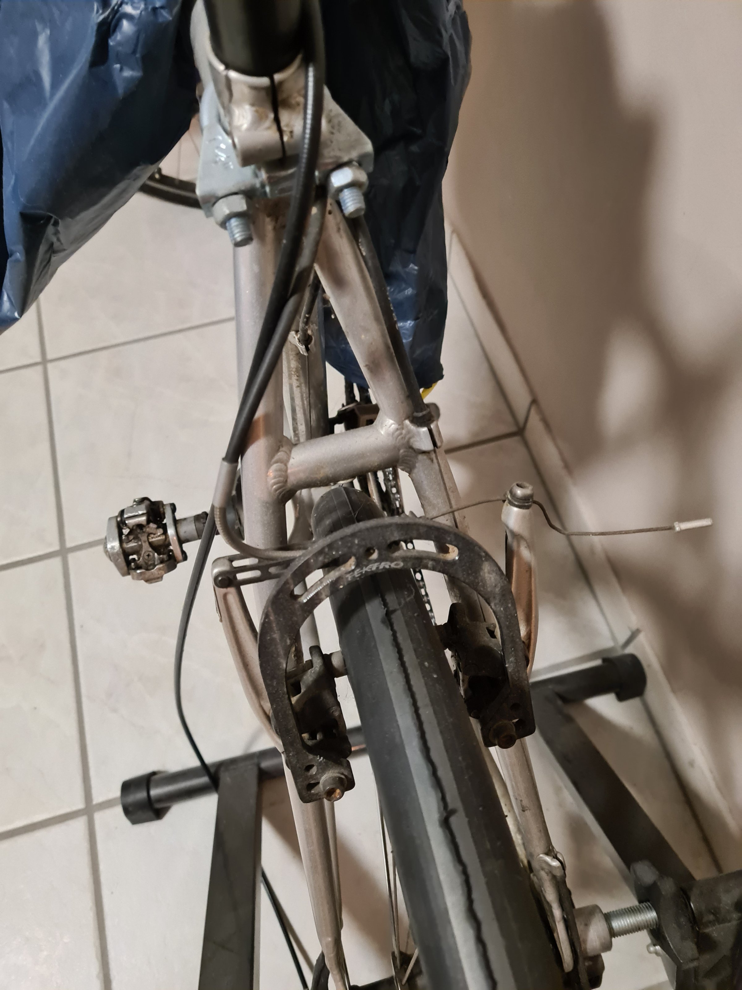

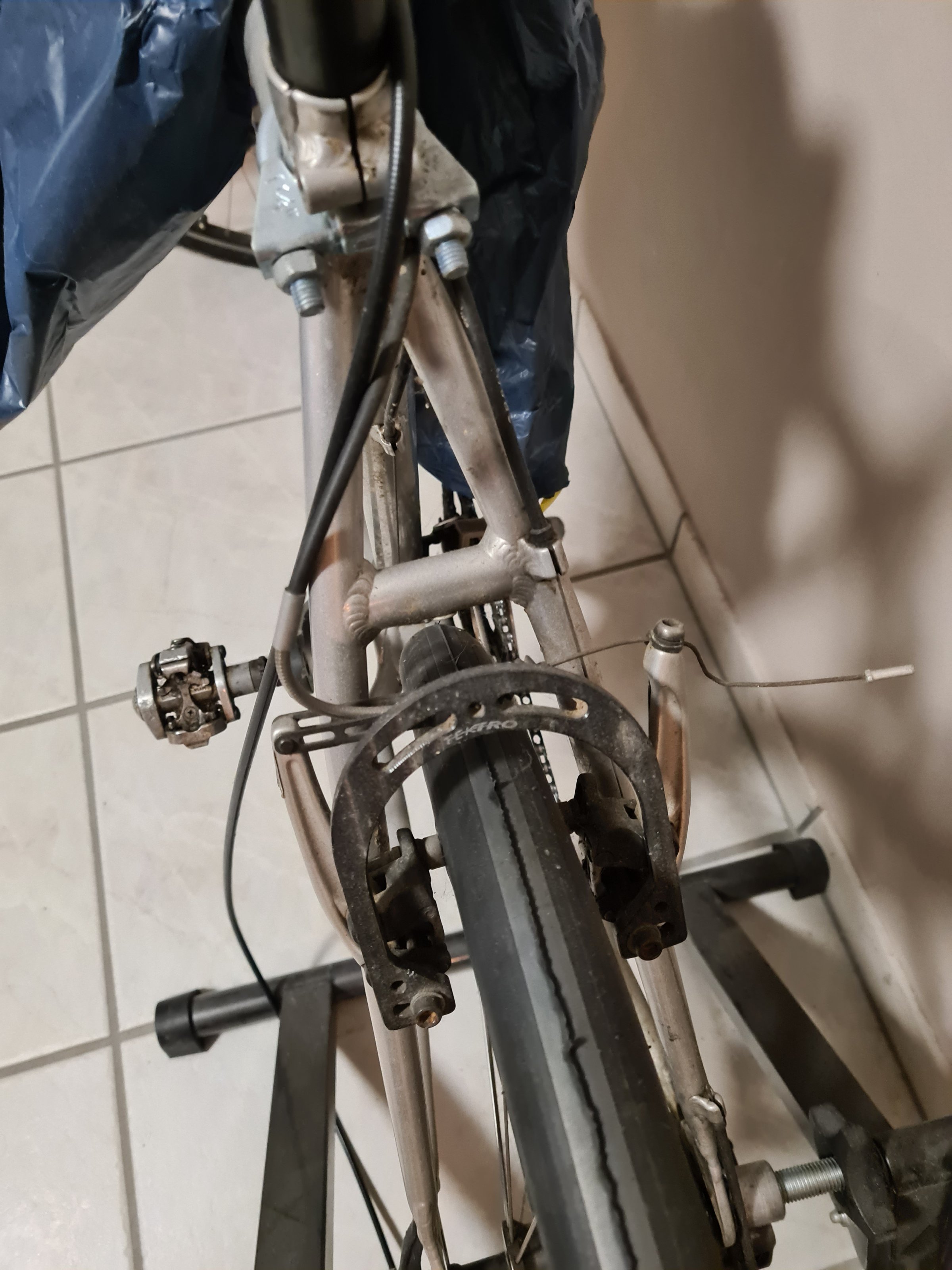

Der lange 135° Bogen kommt nach hinten, da kommst du mit dem Zug besser in die Mitte zum Oberrohr!
Gast-49644
Annahme:
Zug kommt am VR von oben dann ist 90 Grad Zugführung korrekt.
Wenn der Zug für das HR am Oberrohr, rechts geführt ist wäre die 135 Grad Zugführung passend.

Erklärt sich das bei der Montage nicht selber, welche wo hinkommt ohne zu knicken oder so?
Ist bei mir schon länger her, da ich nur noch hydraulisch mit Scheibe unterwegs bin.

Wenn die 135 Grad bei Dir nicht passt, kannst Du sie mit viel Gefühl auch vorsichtig soweit aufbiegen bis der Winkel bei Dir optimal passt.
Gast-49644
Wenn hinten 90 Grad besser wären würde ich
nachkaufen. Kostet nicht die Welt und ist dann
anständig gemacht. Ich nutze bei der Montage gern ordentlich Fett, vorher die Sockel reinigen und evtl. mit Schmirgel entrosten. Das Ende vom Seilzug mit einer Endkappe versehen.
Verhindert das Aufspleißen.
Bei mir links geführt ... somit deutet sich zweimal 90 Grad an ... wie im Set enthalten.

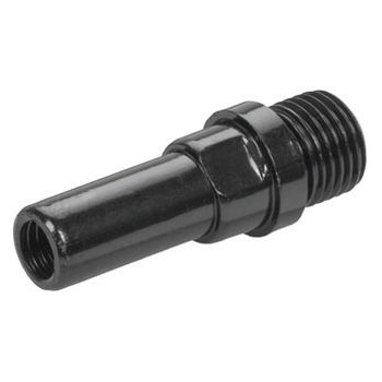

Ja ... einer der Bolzen / Bremssockel hat sich mitgedreht und ist fest mit der Schraube verankert rausgekommen.
Zu viel Regen in Ostwestfalen

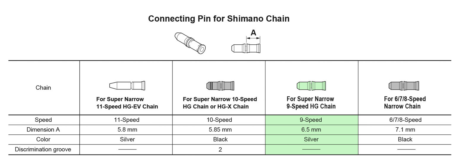

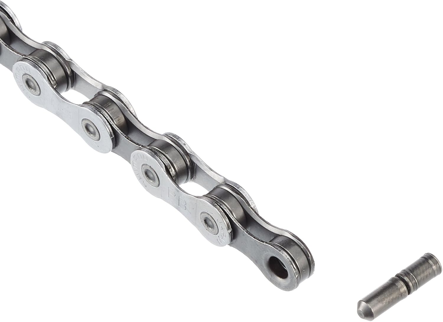

Welcher Teil des Kettennietstiftes verbleibt in der Kette?
Shimano CN-HG93
Abgerundetes Stück od. hinteres Teil
Denke hinteres .... vorn nur zum einfädeln
Shimano CN-HG93
Der im Bild zu sehende linke Teil des Stifts wird nach dem Durchstecken und einrasten abgebrochen.

Die Röhrchen knicken beim Biegeversuch weg
Deshalb schrieb ich ja "vorsichtig", außerdem sollte natürlich der Zug montiert sein beim Biegen, wenn das Röhrchen hohl ist knickt es sehr schnell.
